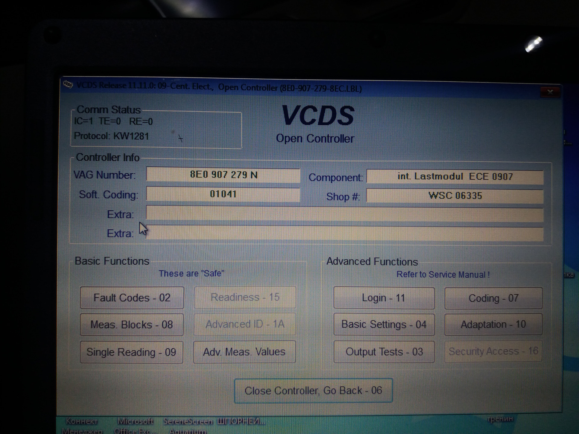

Те кто решится на такое же, сначала могут проверить свой блок центр.электроники с помощью VAG-COM. Если он с буквой F, то успех. Если же нет, то придется его где-то доставать. Потому что нужен именно блок с номером …279 F! Другие работать не будут. У меня был с …279 B, что тоже, как и F-модуль является High Line версией. Однако с моим модулем FH/CH не работал!
И так для начала нам надо будет подключить VAG-COM и записать старую кодировку (например моя 00102). После этого мы готовы к замене старого модуля. Снимаем клемму(ы) с аккумулятора. Затем снимаем водительский карман.

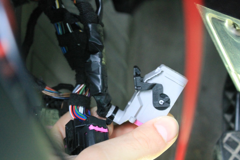

После этого откручиваем 2 болта ключом на 10, держащие блок центральной электроники.
Отсоединяем все провода идущие в него. Предохранитель на блоке снимается сдвигом, при этом нужно надавить плоской отверткой на язычок, который находится внутри. Лучше всего это можно сделать "спереди" блока, сняв предохранитель.

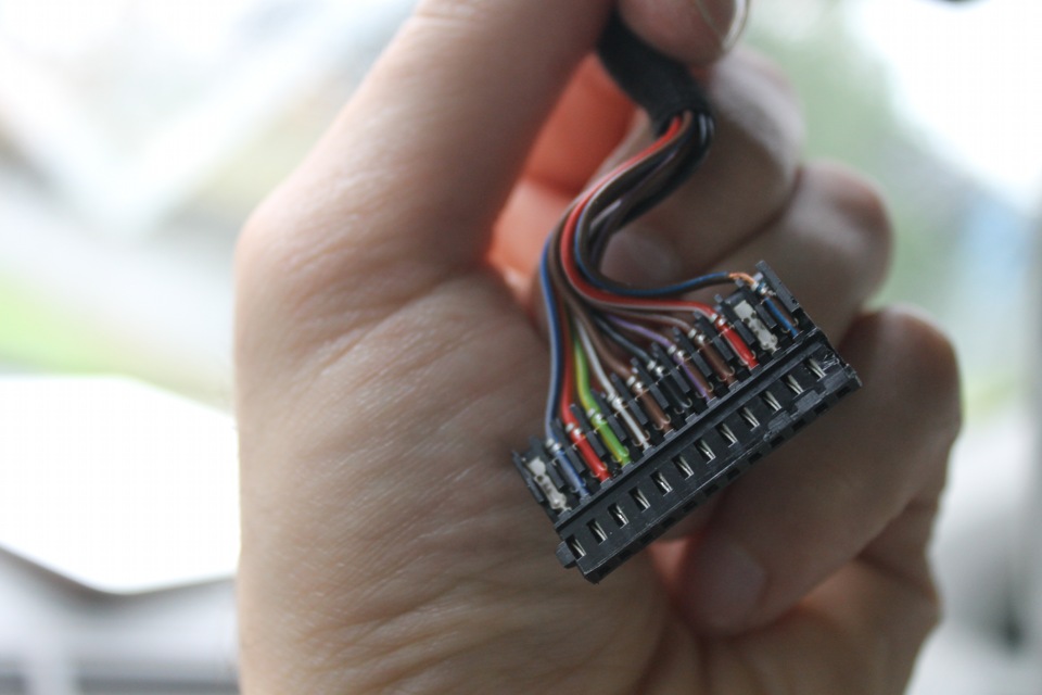

32 пиновый серый разъем снимается сдвигом черного рычажка.
Будьте с ним крайне внимательными. Я сломал ножки рычажка, когда ставил все обратно. Номер записал — буду заказывать новый. В любом случае это всего лишь пластик. Разъем и так хорошо держится без него. Правда я решил подстраховаться и затянул изолентой, пока не получу новый.
Меняем блоки и подключаем фишки.

Для того, чтобы подключить выключатель FH/CH (8E1 919 094 A) нужна, как Вы ессно догадались, проводка. Для машин у которых стоит автокорректор (штатный ксенон/би-ксенон, а также машины с галогеном + автокорректор) придется мастерить свой собственный кабель. Но и для тех у кого галогеновые фары с ручным корректором (такие как я например) остается вероятность того, что придется попаять :) У меня кабель ессно был, только вот проводов в нем не хватало.
О чем я понял не сразу. Думал отделаться малой кровью и установить все за 40 минут. Не тут то было. Ну да ладно. Зато без этой махинации мой отчет был бы не полным ;)

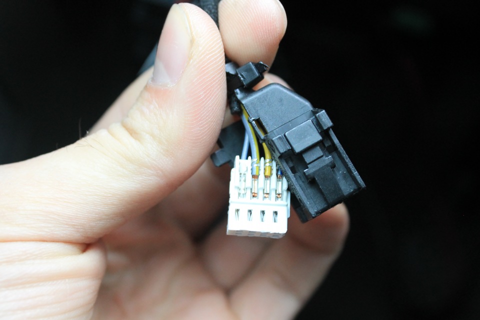

Посмотреть нужно ли Вам производить манипуляции с кабелем можно вскрыв коннектор (8Z0 971 883) идущий в выключатель (у кого нет кабеля к выключателю — заказываем :) ). Должны быть провода в пинах 4 5 7 8.
Если их нет, то их надо провести до выключателя света.
Провод от пина 4 выключателя FH/CH идет в пин 1 выключателя света (черный провод).
Провод от пина 5 выключателя FH/CH идет в пин 10 выключателя света (коричневый провод).
Провод от пина 7 выключателя FH/CH идет в пин 24 серого 32 пиного разъема на блоке центральной электроники
Провод от пина 8 выключателя FH/CH идет в пин 17 выключателя света (серо-голубой провод).

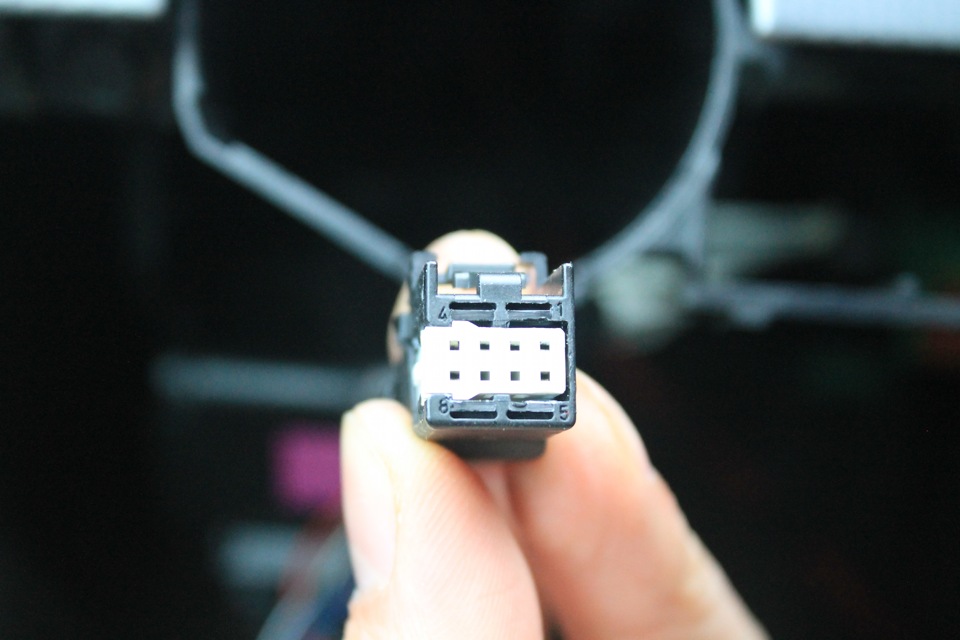

Так выглядит разъем для выключателя света.
Как разбираются разъемы-коннекторы я рассказывать не буду, т.к. там все интуитивно понятно при тщательном изучении разъема. Но если у Вас возникнут вопросы по разбору их — милости прошу, спрашивайте.

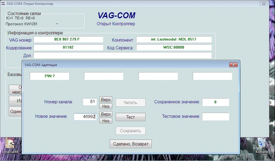

Update: Забыл написать про адаптацию нового блока центральной электроники к машине, а точнее к VINу, т.к. блок был снят с другой машины, и с другим ессно VINом). У меня после установки блока висела ошибка в "мозгах" машины — 01794 блок управления. Введен неверный номер шасси (eng: 01794 — Control Module: Incorrect Chassis (VIN) Number). На машине это никак не сказывается. Разве что морально. Ибо ошибка висела не только в мозгах машины, но и в моих мозгах! … Сначала не понял как это сделать. Не получалось точнее. А вот сегодня получилось. Для того, чтобы адаптировать блок надо зайти в 09 адрес "Центральная электроника" — Адаптация (функция 10) — Канал 81 — В поле ввести 46992 и нажать Тест. В верхней левой ячейке будет написано зеленым ждите (в этой ячейке на фотографии ниже написано: Pin?). Собственно это и надо сделать. Дождаться пока в поле Сохраненное значение не появятся эти самые заветные цифры 46992. После этого нажать Сохранить. Ну а дальше Сделано. Возврат. Ну и Выход, или как там…
Все. Блок адаптирован. Для самоудовлетворения можно еще раз прогнать машину на наличие ошибок. Внизу для наглядности выкладываю 2 фотки. Фотки сделаны после адаптации!

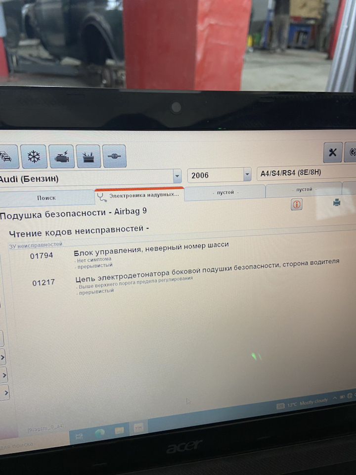

Подскажи пожалуйста вылетает ошибка подушки, До этого снималась приборная панель и сидушка соответственно после этого ошибка была сброшено так как не снимал клемму, И после третий раз уже вылазит ошибка подушки подскажи может знаешь как устранить фото прилагаю 01794 ошибка

И при адоптации сверху зелёным стояло pin ? . Ввёл пин и тест. Написано ждите . Патом через некаторое време ждите исчезло и стало пустое окошечко. Патом нажал сохранить . Это правельно я сделал ?
Я уже не помню как я делал. В бж описывал. Главное что сначала висела ошибка что то про шасси, а затем этой ошибки после адаптации не было.

Получается если поставить хитрое зеркало и крутилку auto, то функция автоматического света будет реализована полностью?
Ну на практике я пока этого подтвердить не могу. Но в теории да :)
А! В фишку, которая подключается к выключателю света (крутилка) нужно будет добавить в 7 пин (кажется) провод, и провести его до 29 пина Ц.электроники
все понял! Спасибо большое! Будем реализовывать)))
Всегда пожалуйста)

Вот нашел дядьку, который описывает как подключать FH и шайтан зеркало. У меня не хватает провода идущего от 11 пина плафона до блока ц.электроники.
audiforum.us/threads/how-…oming-home-function.5381/
Он правда там пишет как то сложно, я сначала попробую добавить те провода, которые он описал. А там посмотрю. Потому что мне кажется я немного проще сделал)
