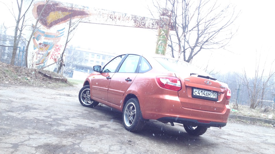

Вообщем приключилась с апельсином такая беда… Два дня назад в дальней поездке перестали работать центральный замок и оба стеклоподъемника. С сигнализации закрывается только водительская дверь. Остальные двери не реагируют, и на дерганье пипкой водительской двери так же. Полез в монтажный блок. Сгорел предохранитель F22. Заменил предохранитель. Стеклоподъемники заработали, закрываю центральный замок, опять сгорел… И так несколько раз. Скинул минусовую клемму. Заменил предохранитель, все заработало. Но радовался я не долго, при следущей поездки пред. опять сгорел. Ставлю новый через какое то время сгорает снова… Уже не знаю куда лезть, что смотреть(
