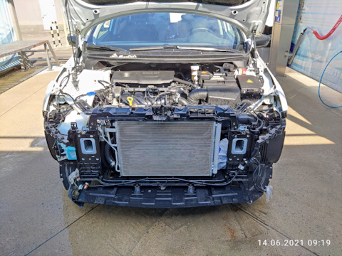

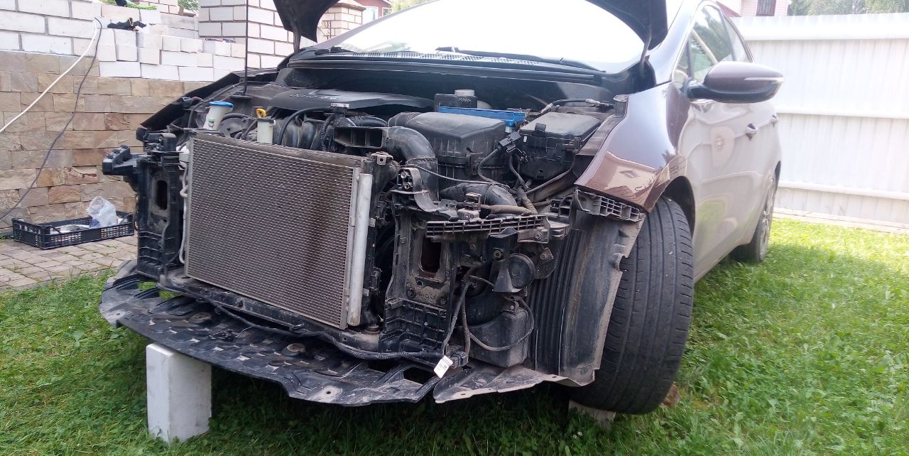

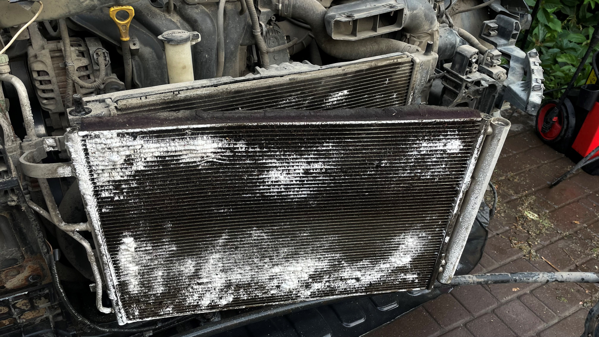

в 1-й раз за 13 лет помыл радиаторы с разборкой.
Грязь в сотах и немного "шубы" (100х300мм) были, конечно,
но не катастрофически. Связываю с тем, что раз в год
промываю струей радиатор сзади, конечно, не на 100% эффективно,
но работает, хотя бы локально где можно добраться и приложить струю.
Много информации по разборке, а вот по сборке и нюансам маловато…
Ну или я не искал, или пропустил. Имею ввиду, что нужно приложить усилия
для сохранения-восстановления геометрии, думаю что если б был помощник,
было бы намного быстрее и качественнее)
Чистил радиаторы с помощью вот этого средства — не знаю, насколько эффективно,
но едкий запах, приходилось рекордно задерживать дыхание при нанесении.
В рекламе одни восторги и на видео: обильная пена вытесняющая грязь из сот,
у меня ничего подобного не наблюдалось.
Но, как бы то ни было, со временем начала чистая водичка проливаться сквозь соты.

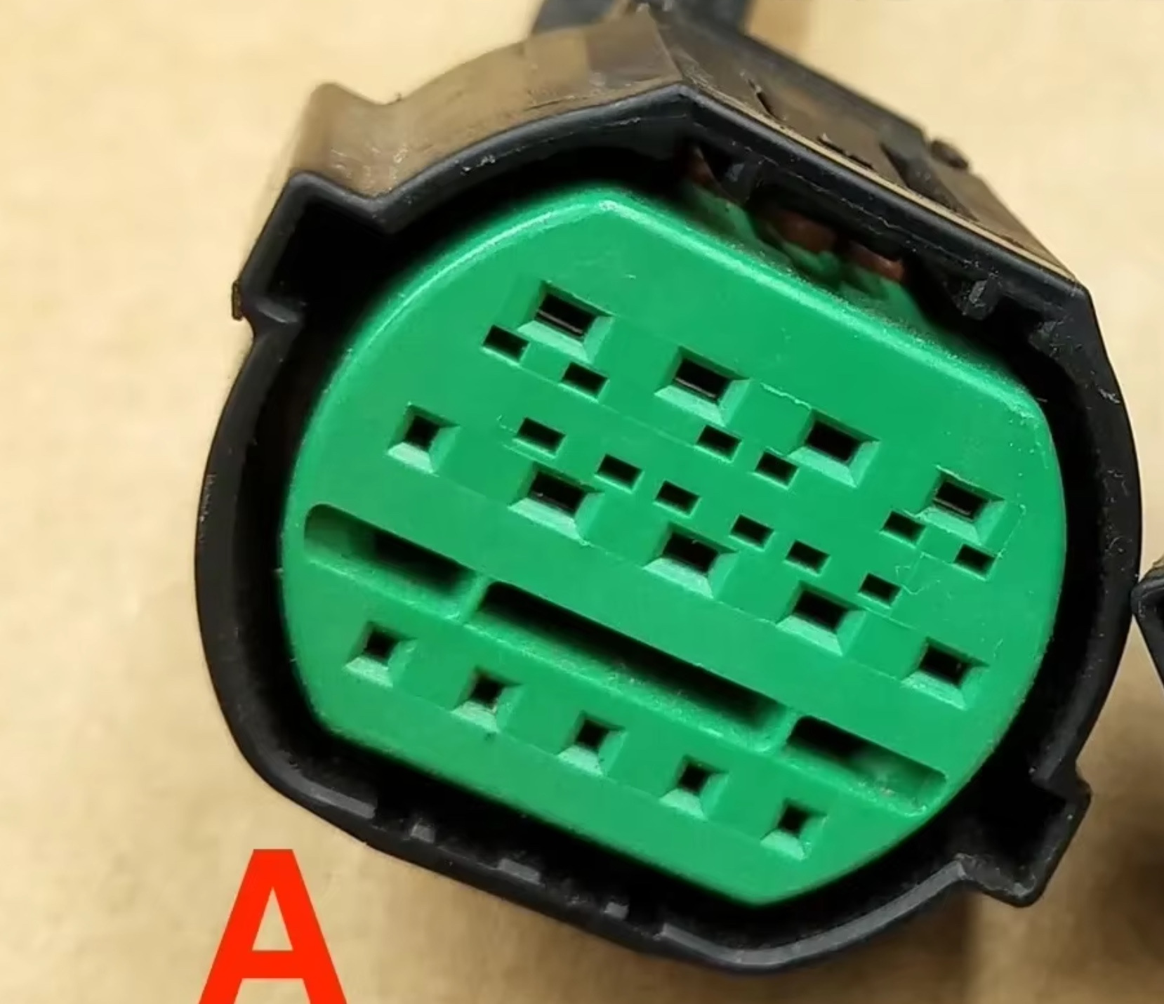

Перед сборкой, гляжу на фары ( стыльной стороны) а они разные!
в стакане-разьёме одной из них не наблюдается такой детальки,
зёленой направляющей. Я туда никогда не лазил, с тех пор как мне 10 лет назад поменяли обе фары по гарантии (да, и такое было!). Видимо, спецы не доложили.
В электрике я беспомощный, поэтому кто в курсе, подскажите: бесполезная деталь?
Теперь, понаблюдаем как процедура будет отражаться на температурном режиме мотора.

Это стопор пинов, хотя и без него пины никогда не денутся, так же в данном случае он ещё является направляющей для ответных пинов ( тех что в фаре), уставить фишку равномерно и забыть.
пришёл к такому же выводу!)
Эта зелёная крышка могла остаться в самом разъеме на фаре.
вот на одной фаре она есть, на другой её нет, ни в фаре, и на фишке с разьёмом на автомобиле.
Оно так то не критично, но желательно иметь. Если уж совсем надо, бери новую фишку, и с нее переставь
тоже так подумал, ведь 10 лет ровно без неё жил.
Фишку глянул — в сборе около 100 рублей есть на маркетах
100 рублей ерунда
urbanavi
Значит когда меняли осталась в фаре
вероятнее всего так и было
Буду в гараже, посмотрю остались или нет.
