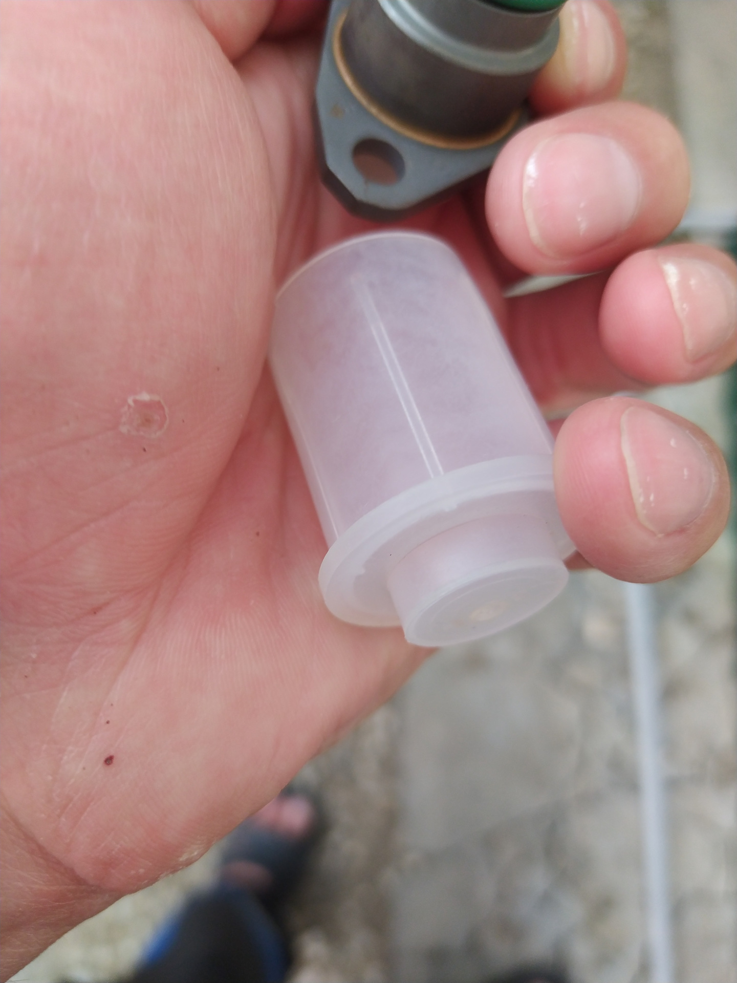

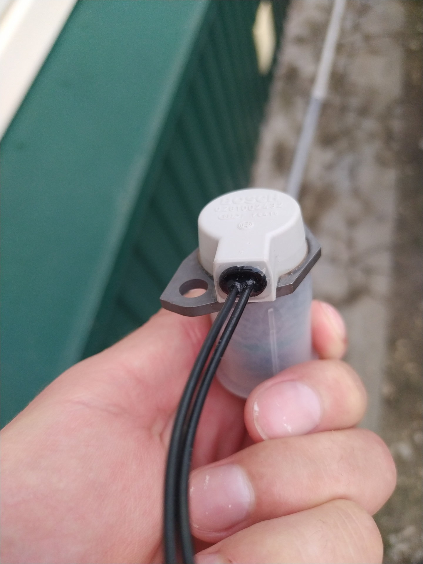

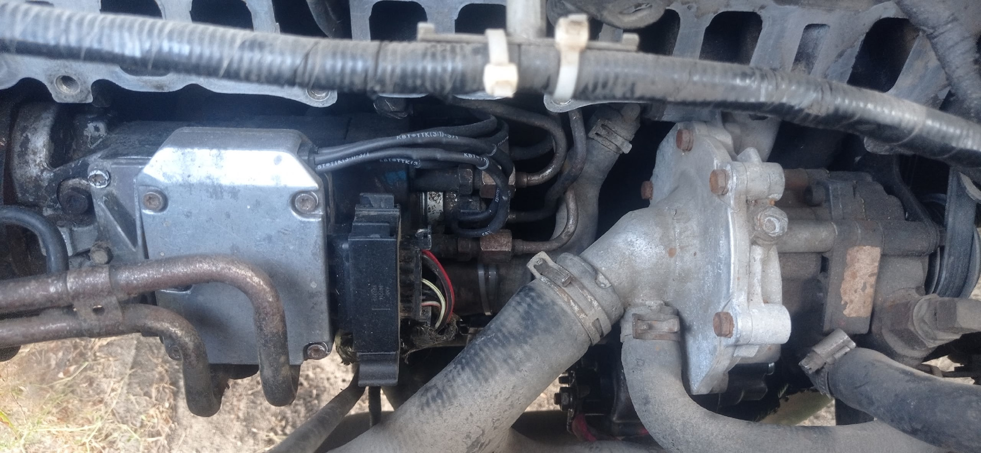

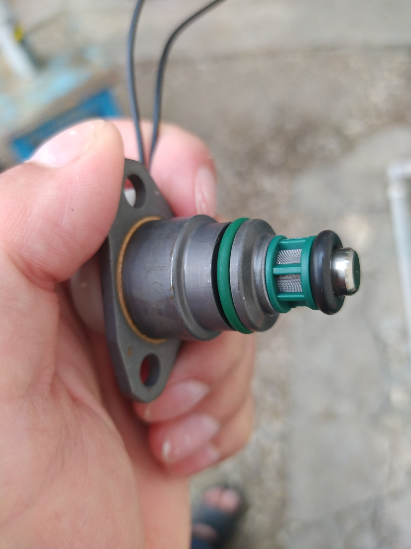

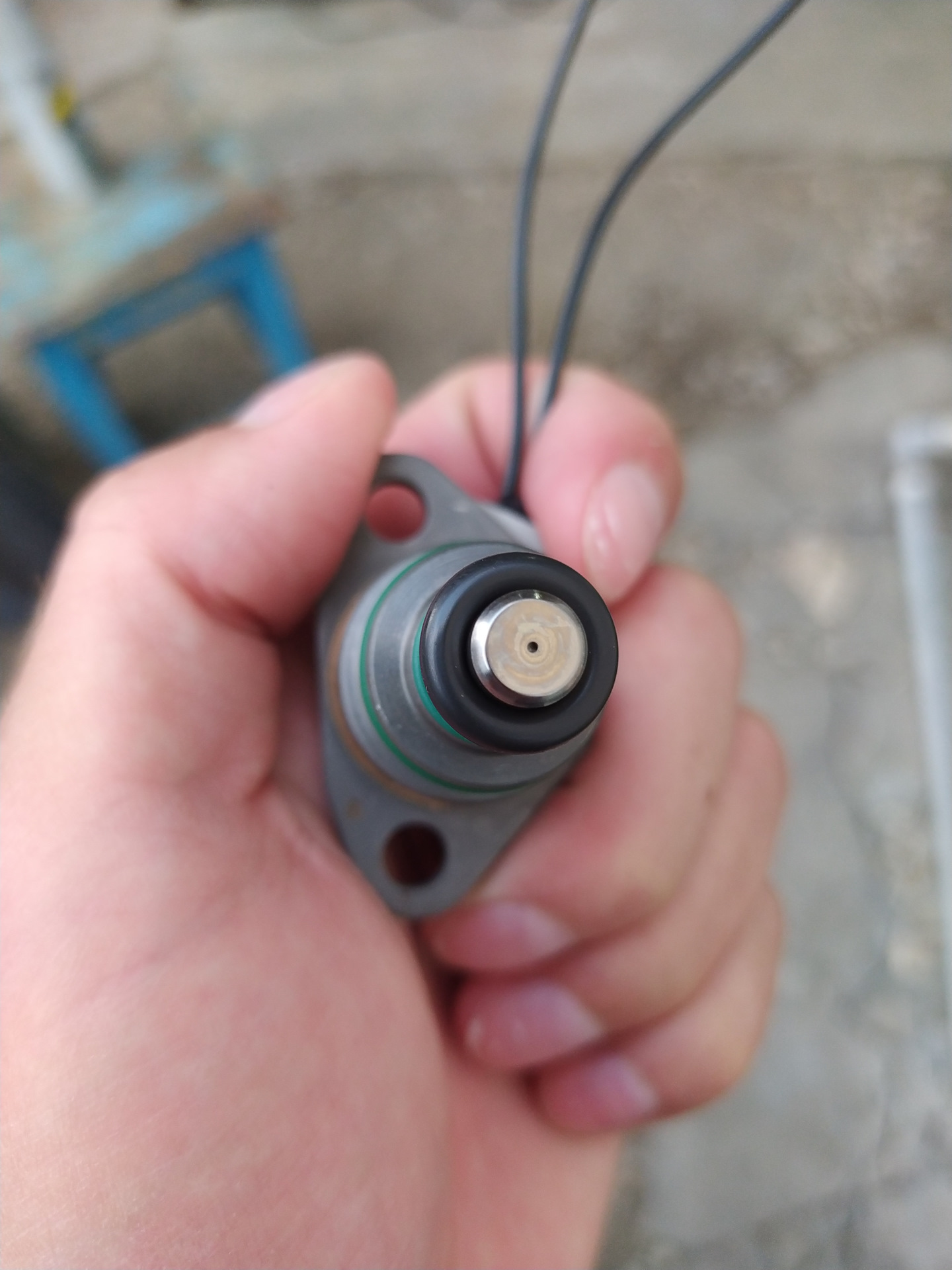

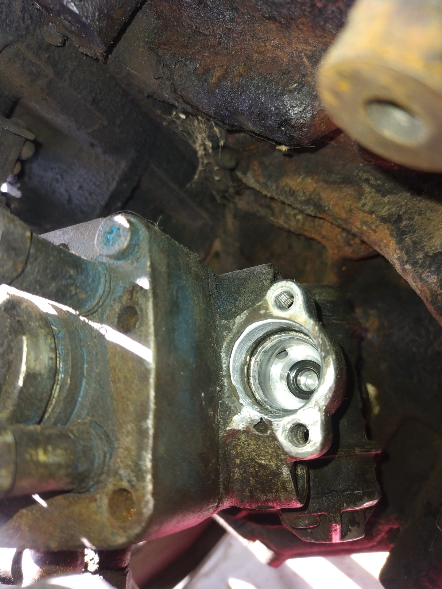

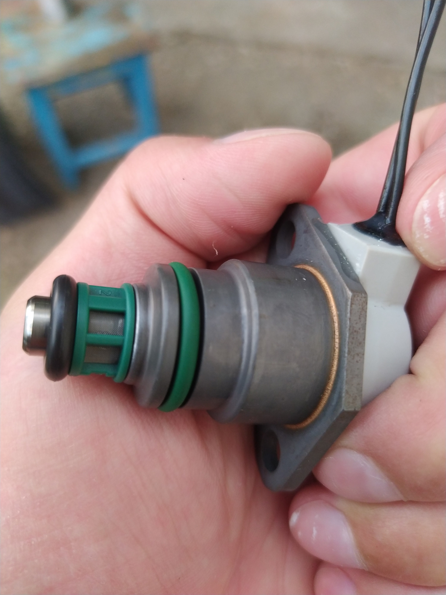

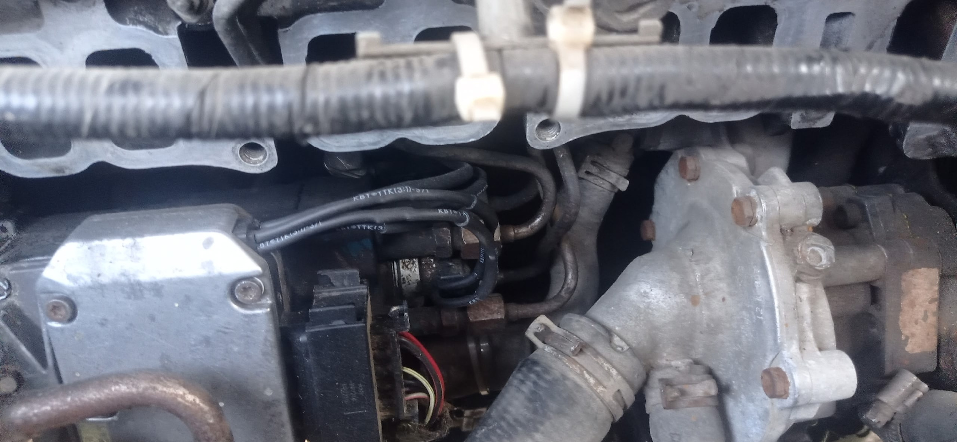

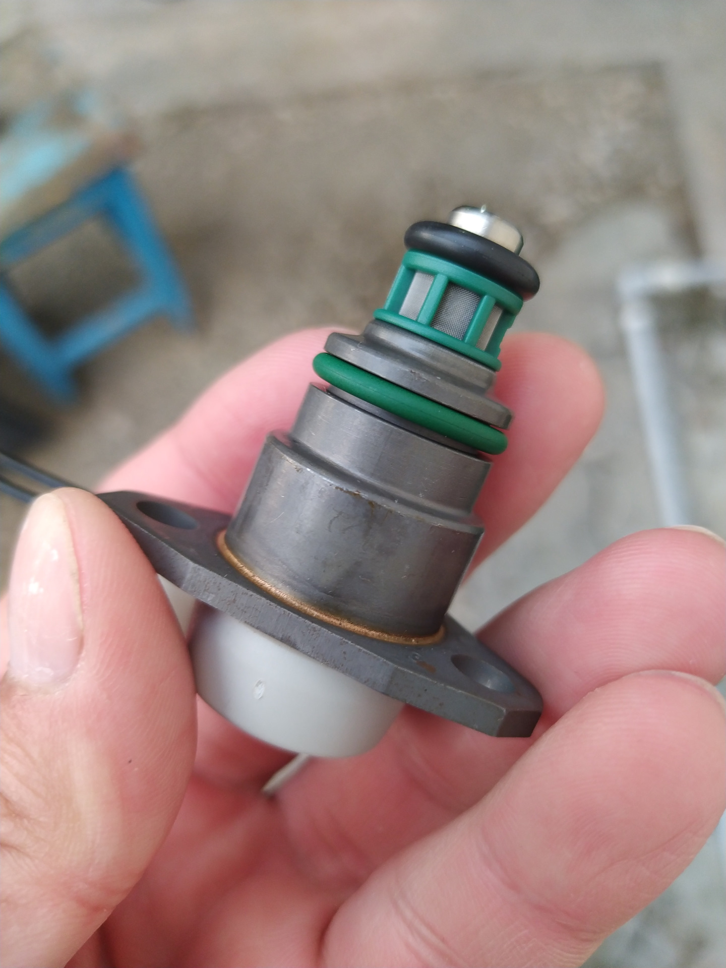

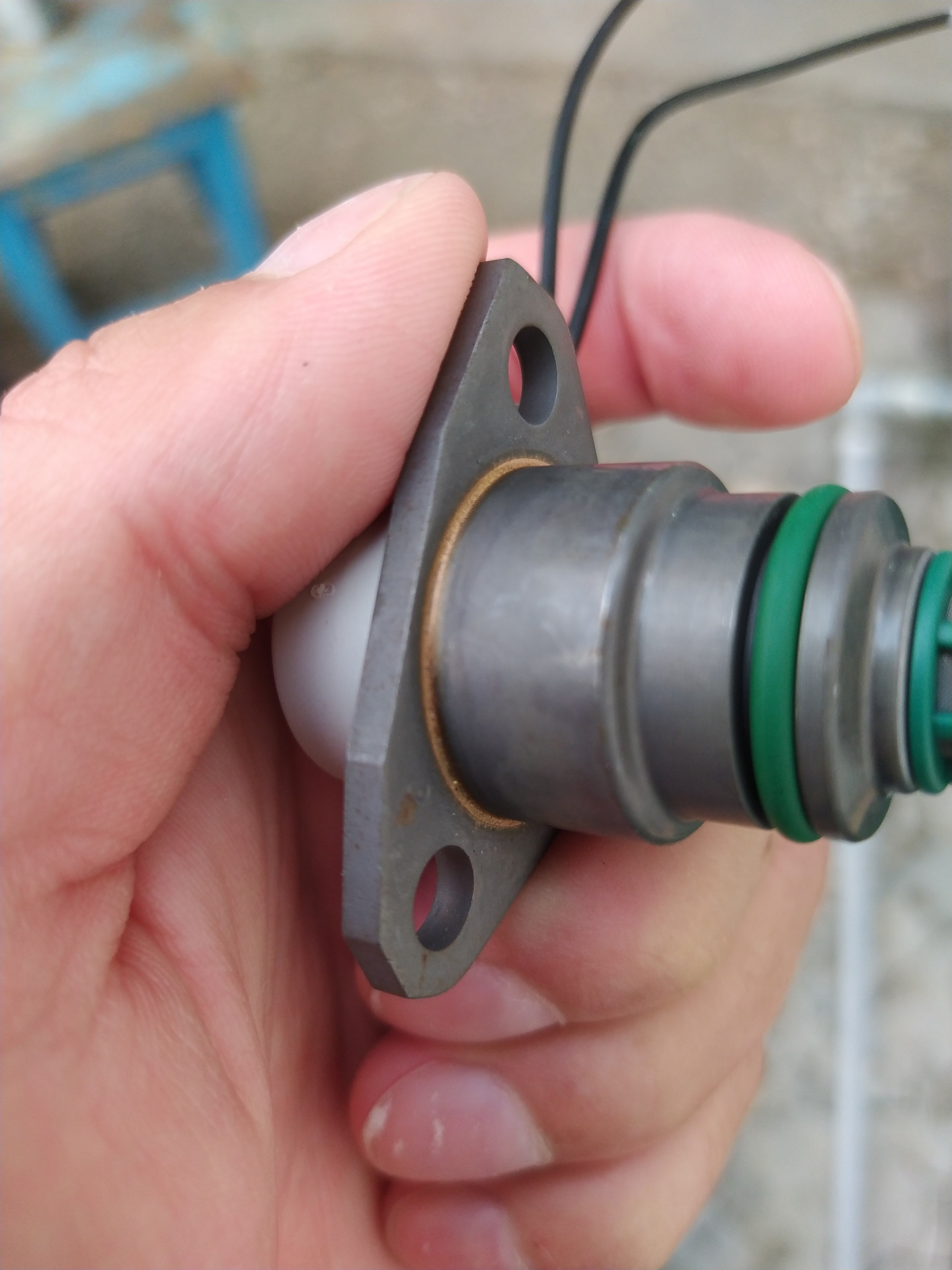

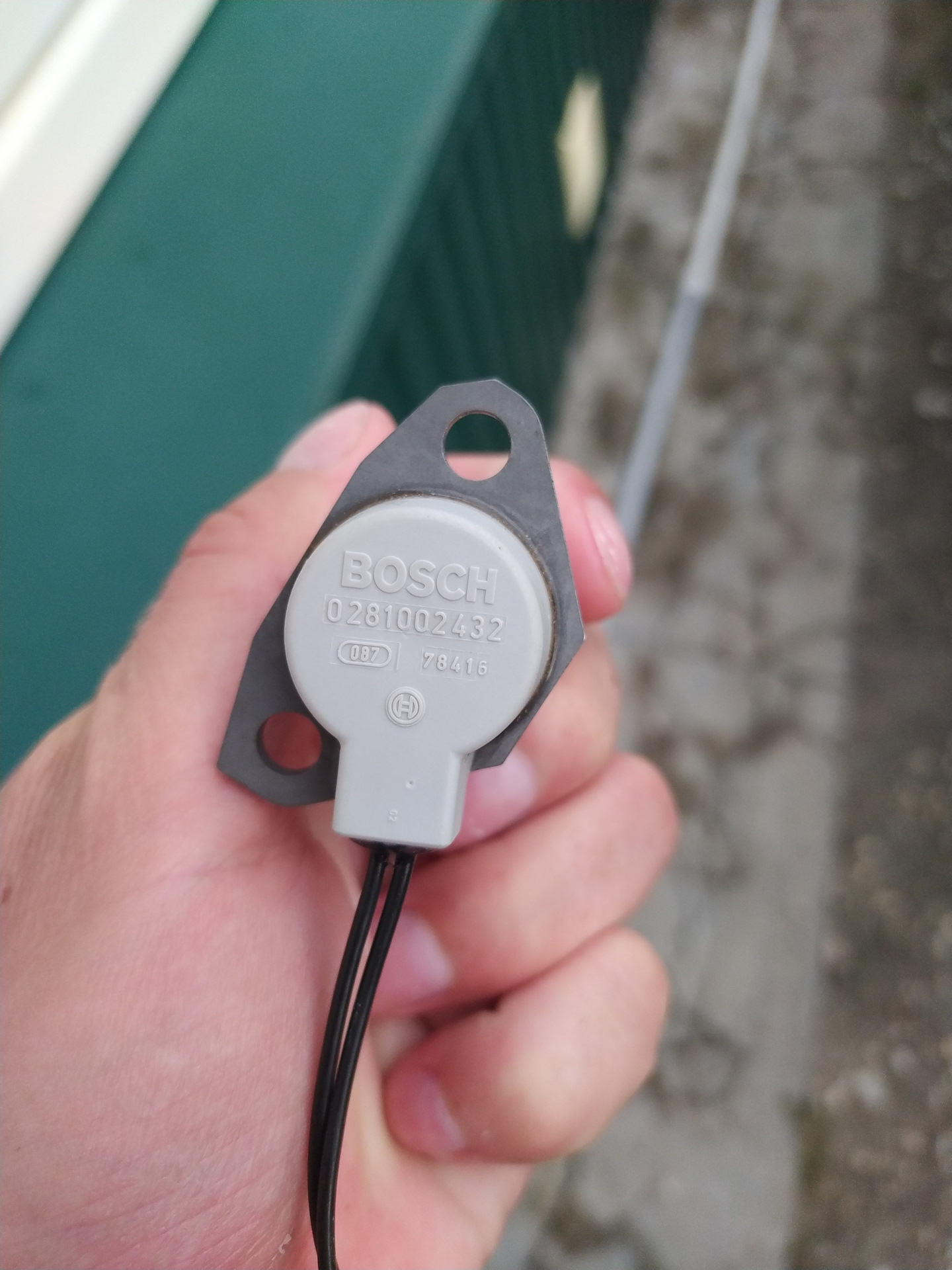

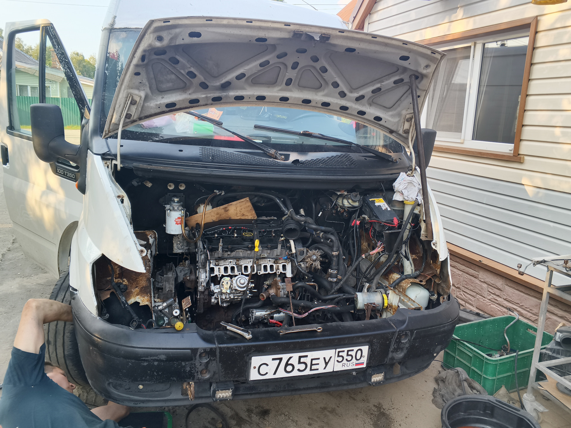

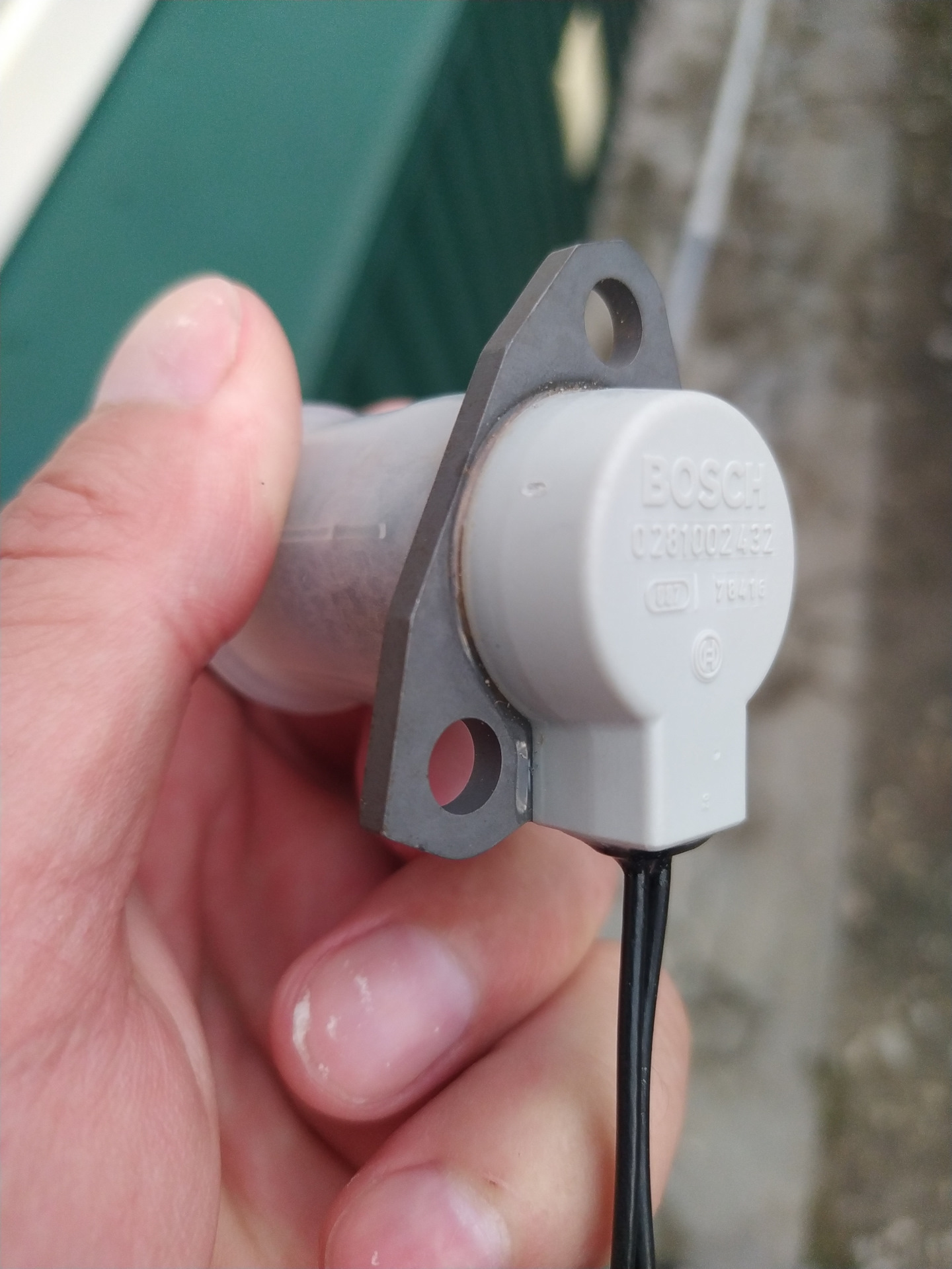

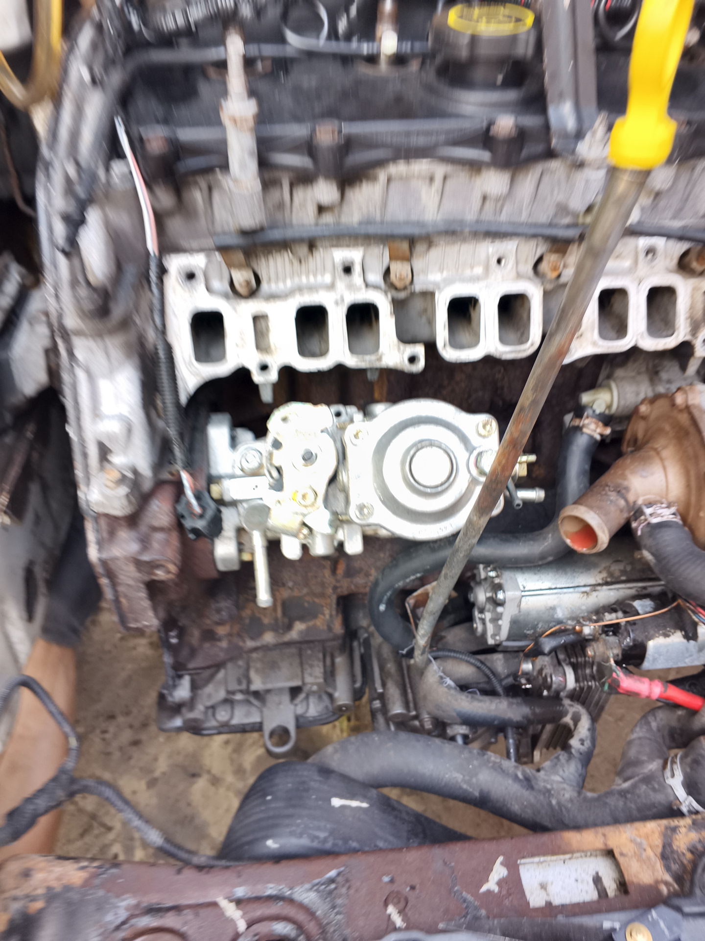

У нас на Ford замкнула обмотка клапана регулирования опережения зажигания 1 362 312, после снятия клапана выньте уплотнительное кольцо из ТНВД.

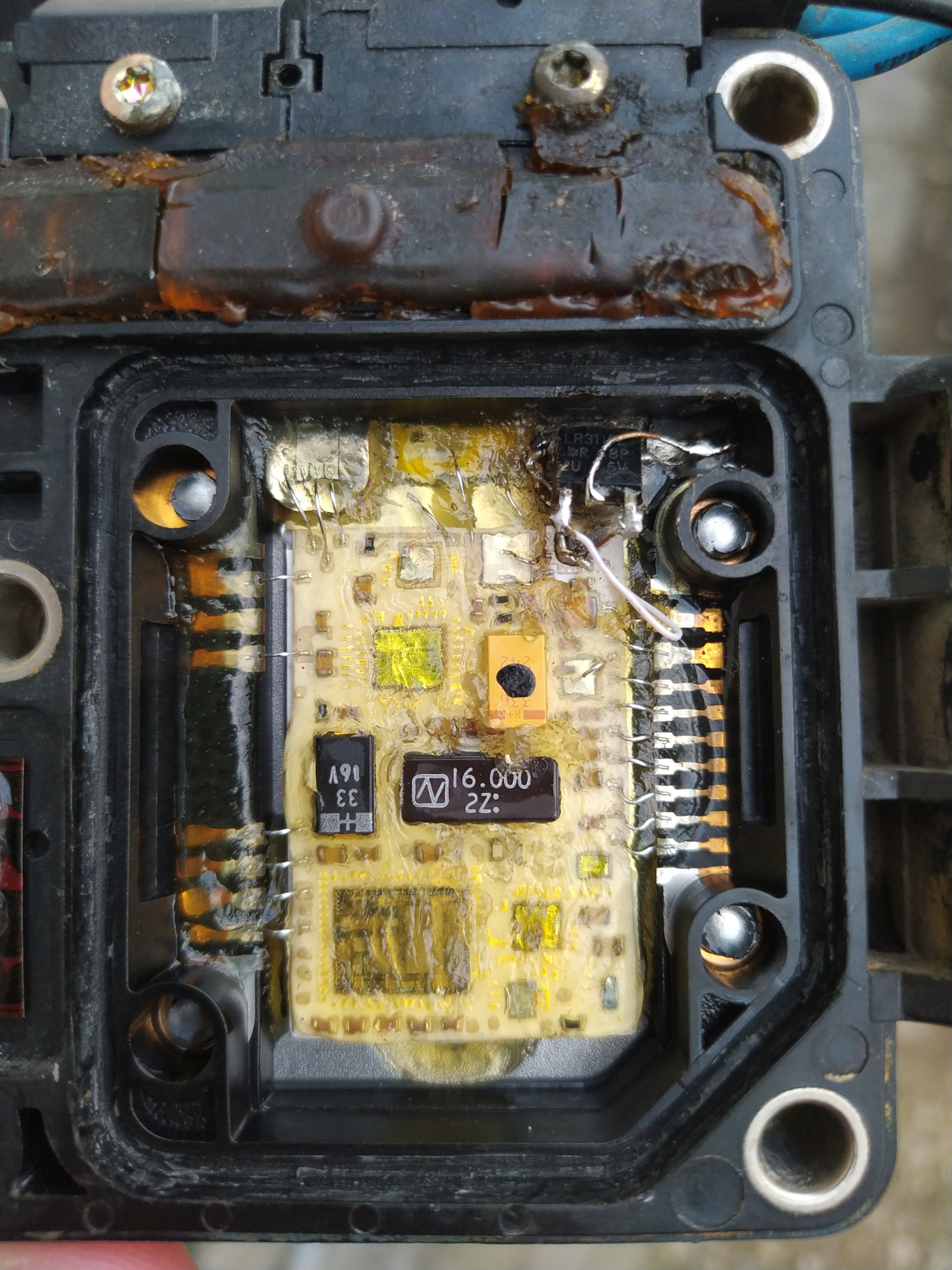

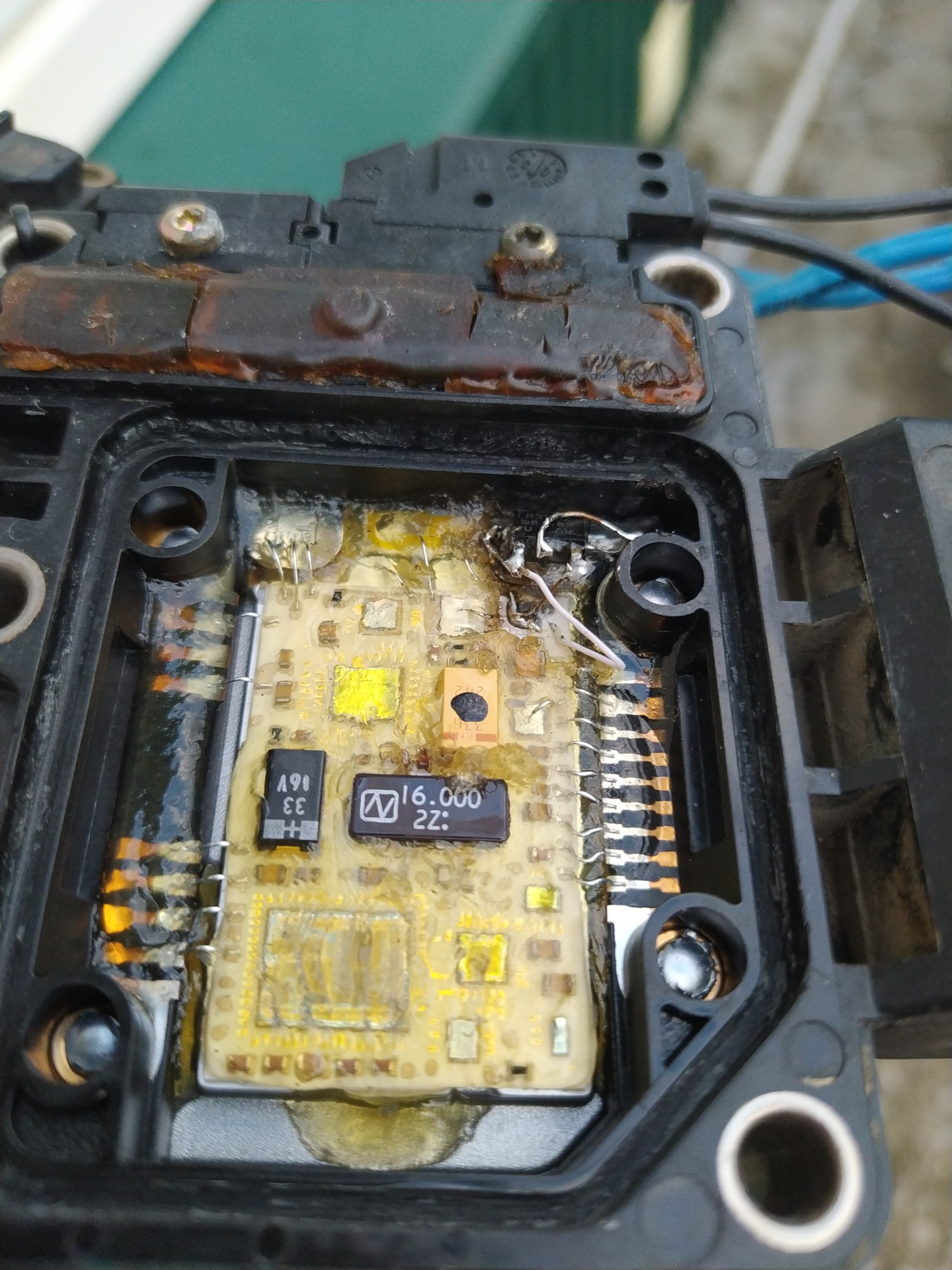

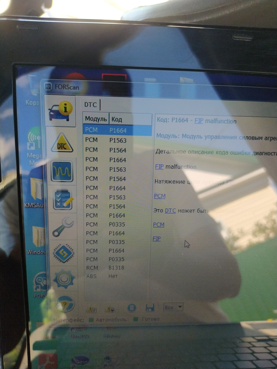

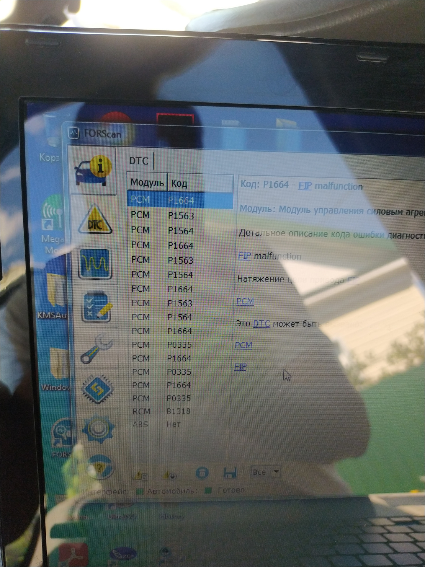

Купил новый клапан и установил его на место, вместе с блоком управления ТНВД, но Ford не завелся. Сначала пробовали выгнать воздух из топливной системы, топливо появилось в линии на форсунках, но давление было слабое, потом пробовали завести Форд на тросе, тоже не завелся. Сделали диагностику, а там ошибки по блоку управления ТНВД, что нет связи с ним. Блок управления ТНВД умер и нужен новый.

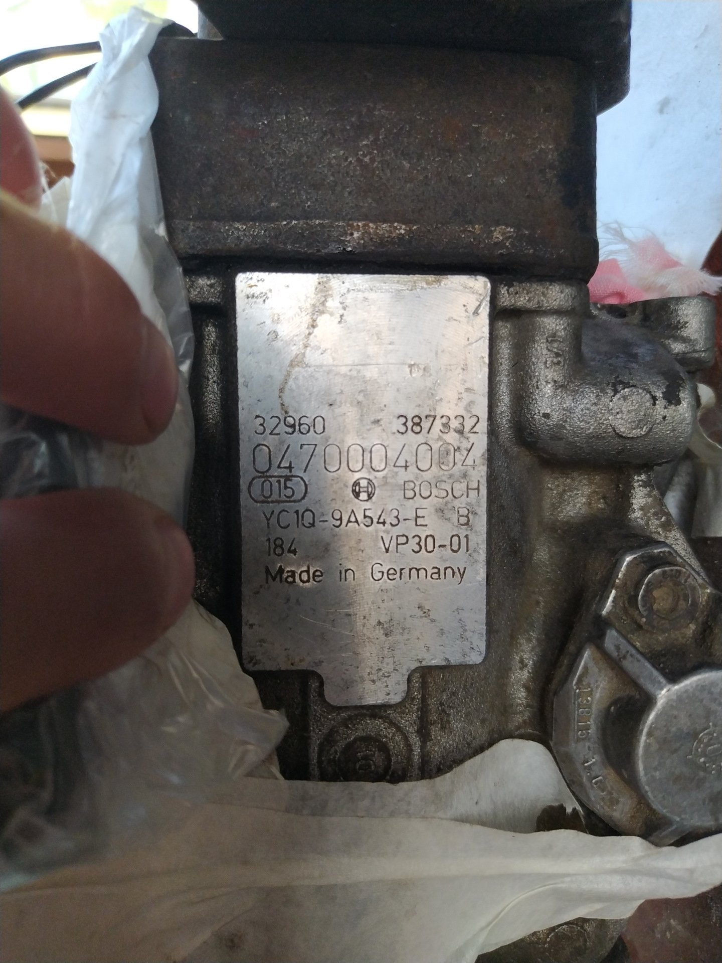

Запчасти на фото: YC1Q9A543E, VP3001

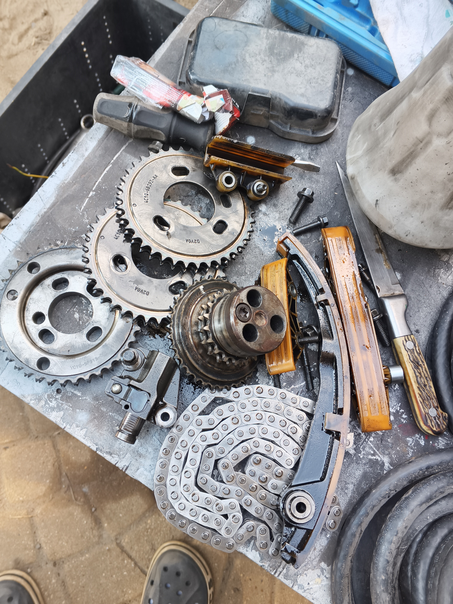

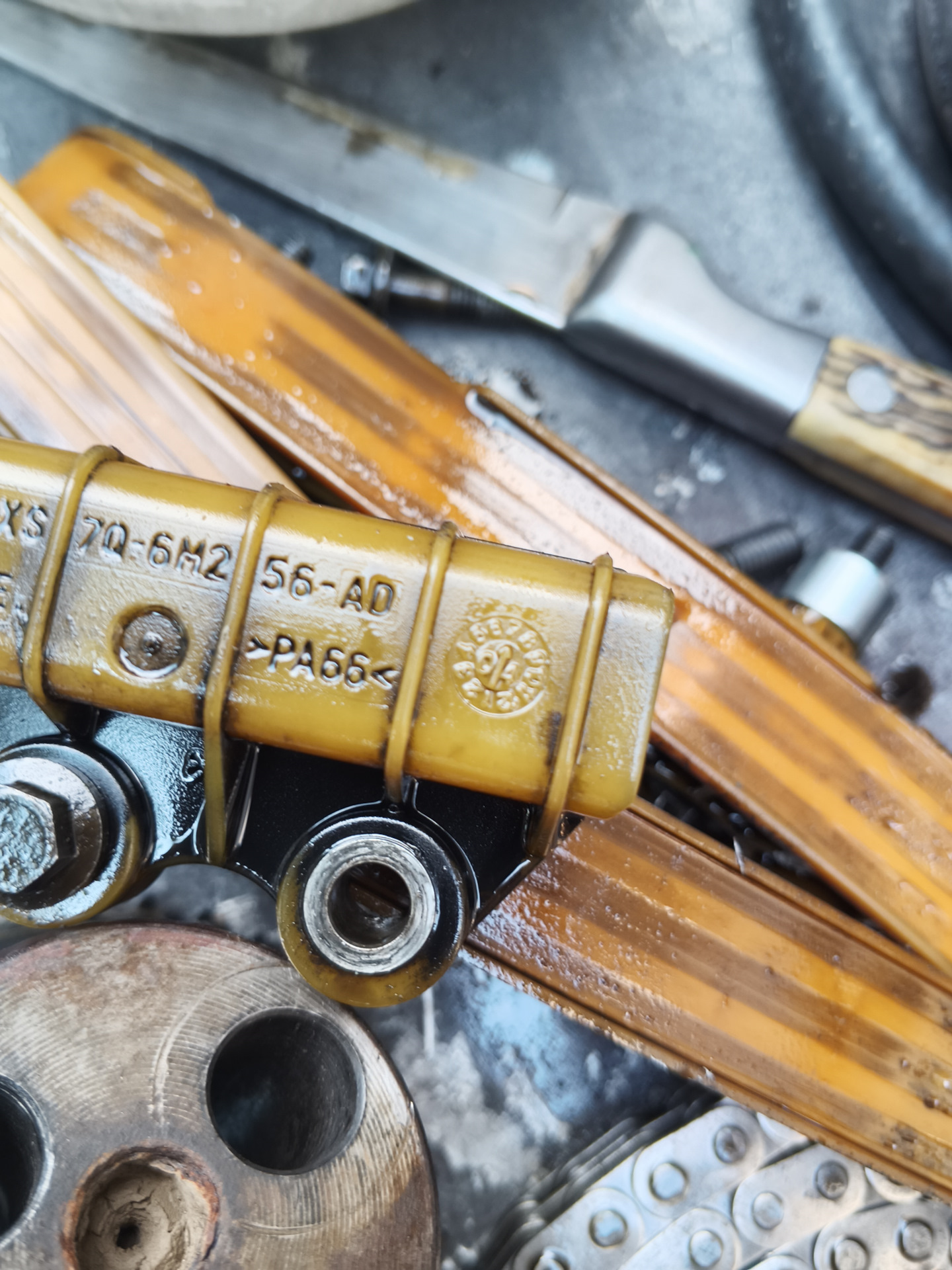

Это грм который ни разу не меняли с завода. Дата стоит 2004 год 7 месяц

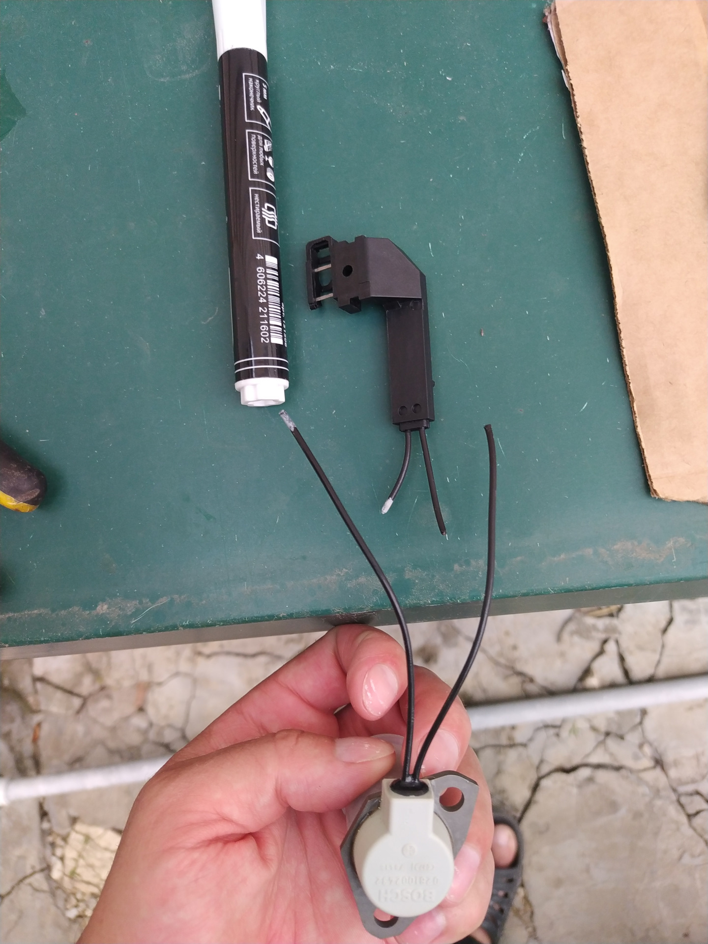

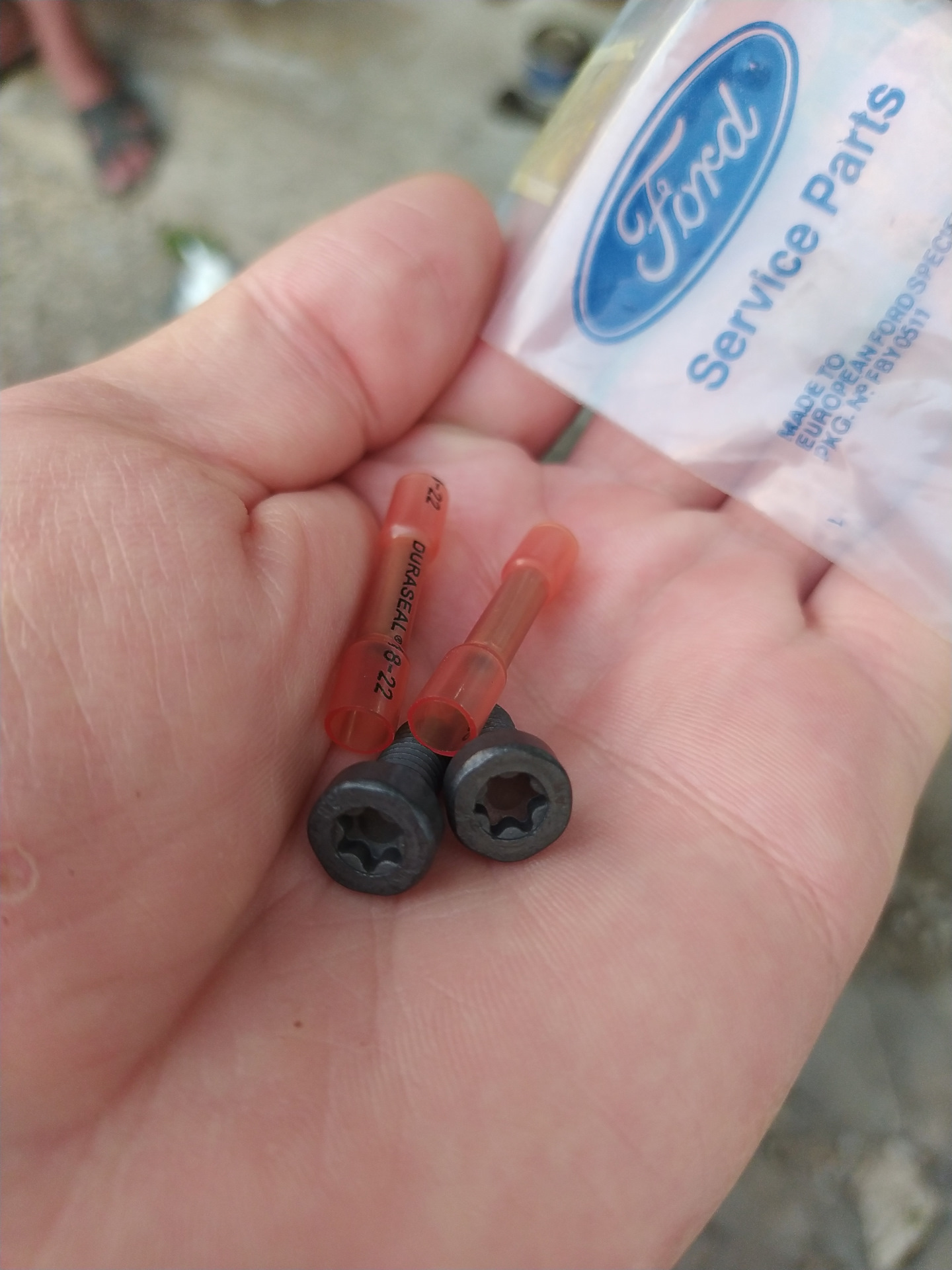

Один в один проблема была, решил путём перепайки транзистора на усиленный и замена клапана, клапан сделал на быстросъемной клемме. Пока полёт нормальный. И еще врезал грушу в подачу и поставил прозрачный шланг. Если вдруг какие-то вопросы пиши
Привет, спасибо что откликнулся. Скажи пожалуйста, ты менял транзистор, который отвечает за подачу топлива? Какой транзистор установил ?
Приветствую, я на авито нашёл человека который этим занимается, ему отправлял. В интернете предварительно читал, там есть номер транзистора. Если что могу дать контакты. И ещё если что клапан можно поменять без снятия ТНВД
Скинь контакты или ссылку на Авито. Клапан я и так поменял без снятия.

Когда на моём форде начал выделываться насос, сказали что выделывается транзистор. Принял решение, и мне поставили механический насос.
