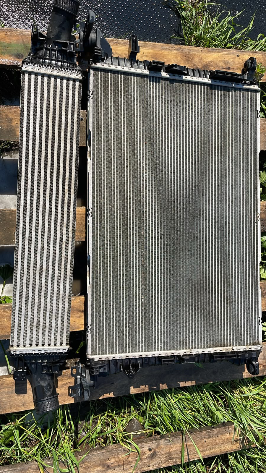

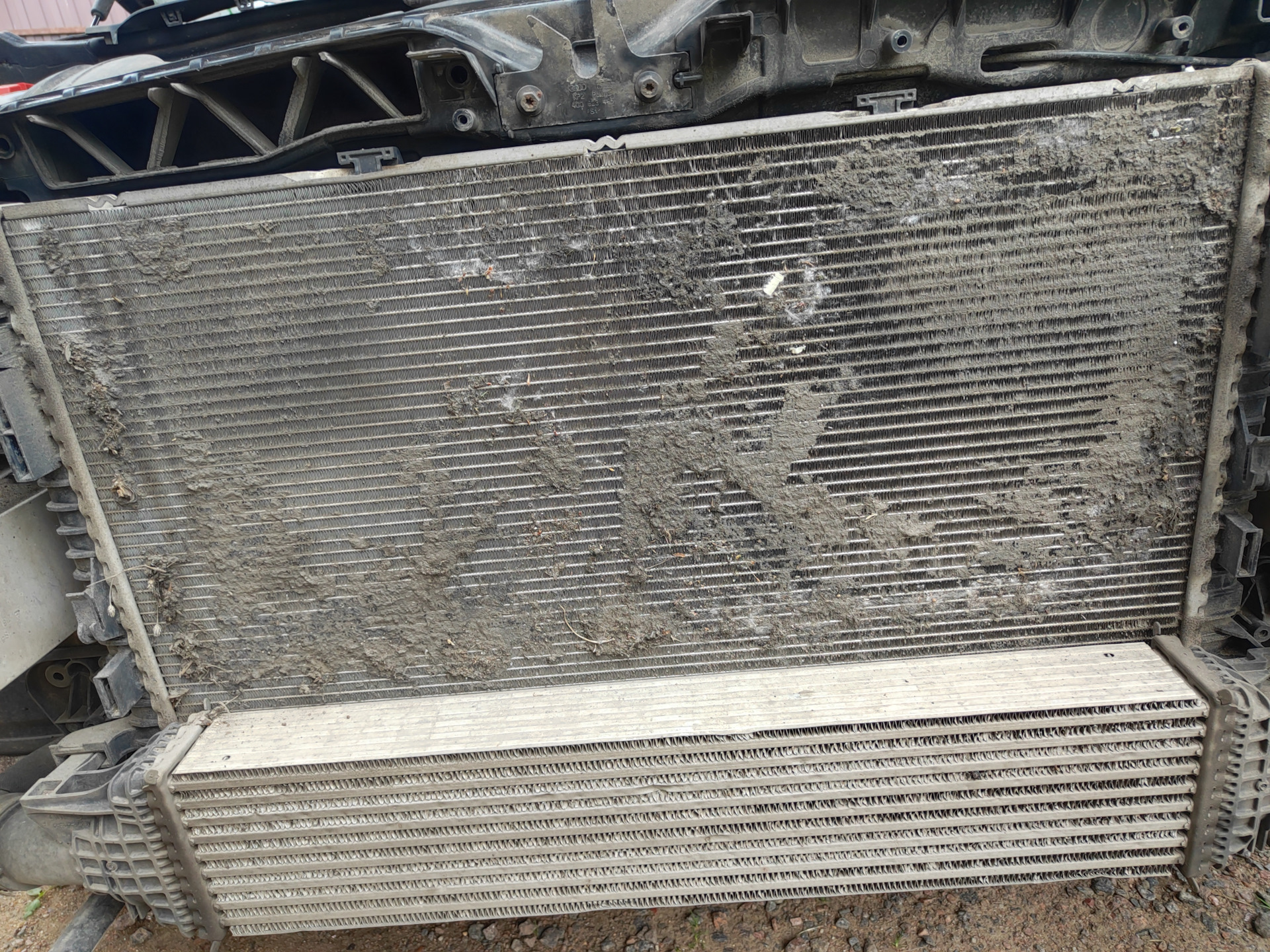

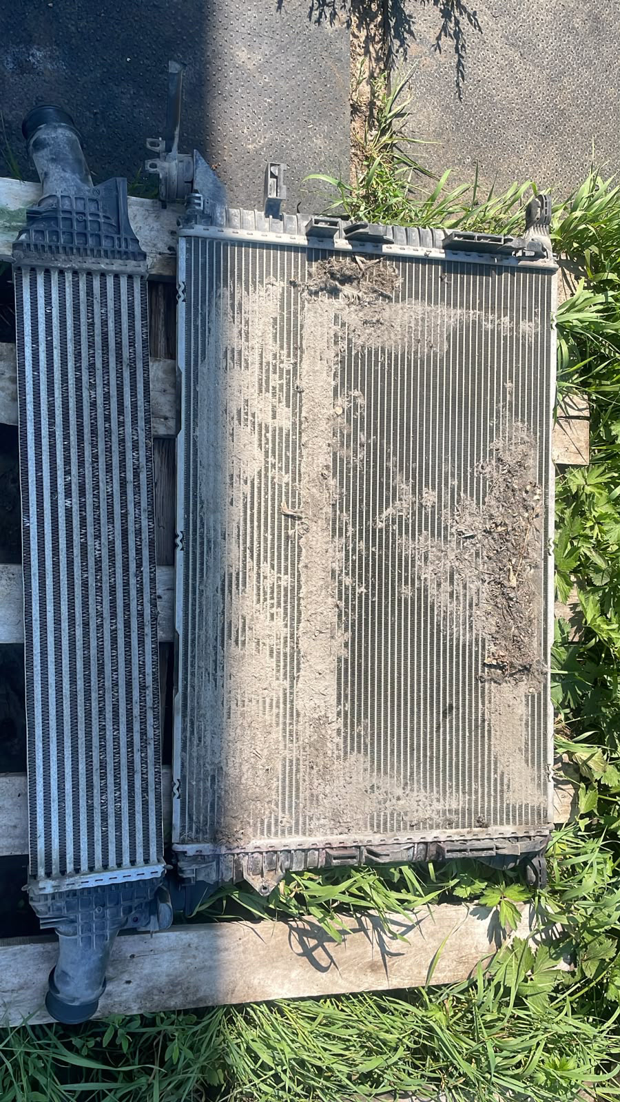

Наступила жара, решил помыть радиаторы с разбором. Не думал, что столько тут грязи может скопиться )) даже птичку нашли.
До этого машина не грелась, но зато кондиционер стал морозить в разы лучше. Сейчас ставлю температуру на 20, а до этого ездил на 16 градусах.
Всем советую мыть радиаторы! Тем более на турбовых машинах.

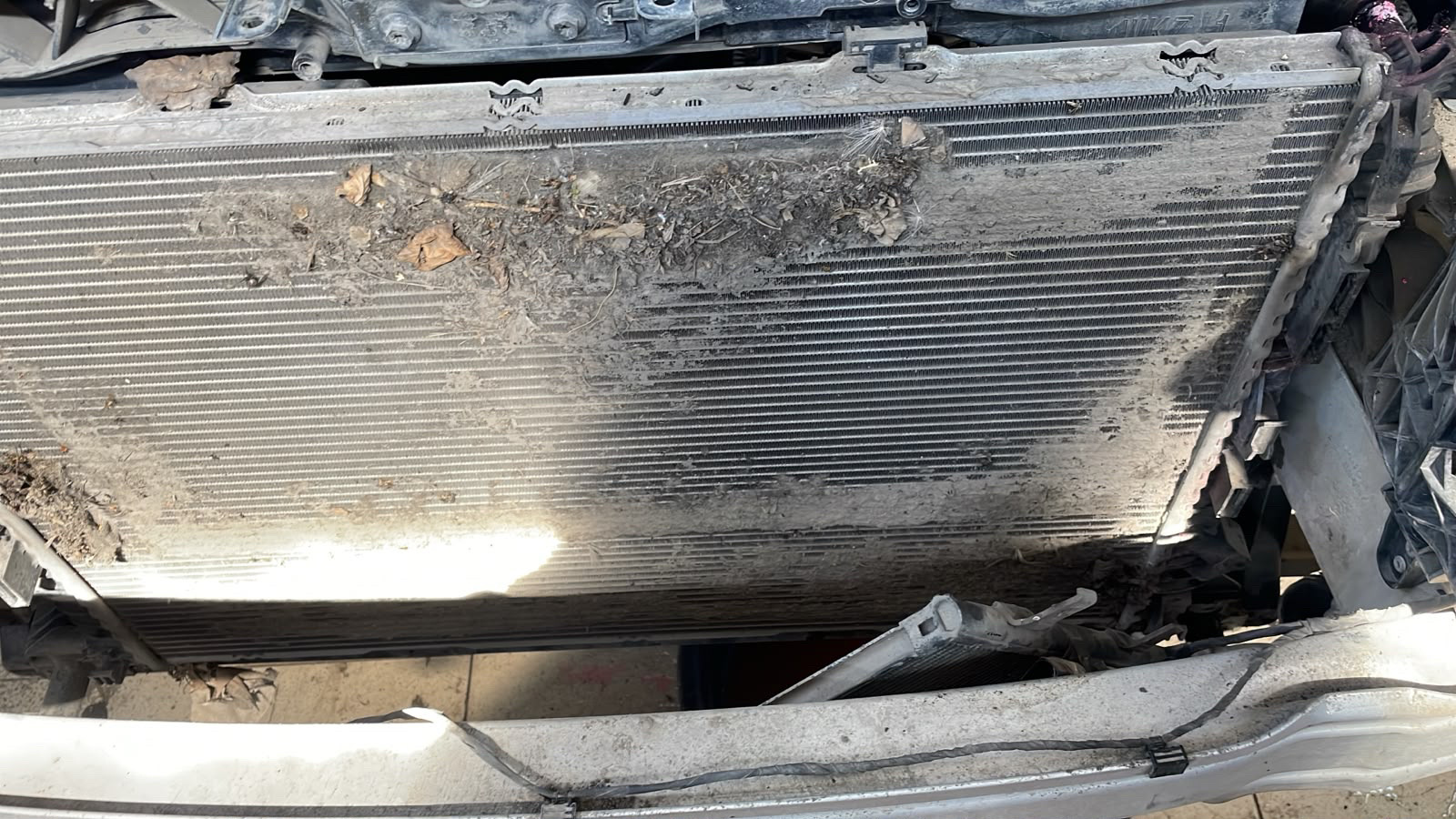

Тоже недавно помыл. Когда разобрал, офигел.
10 лет никто туда не лазил.
Первый раз за всю жизнь машины помыли ?) обычно рекомендуют хотя бы раз в 2 года мыть, в идеале каждый год летом
Видимо до меня не мыли
Видимо, потому что у меня такая же история была тоже с птицами . Даже пост есть
