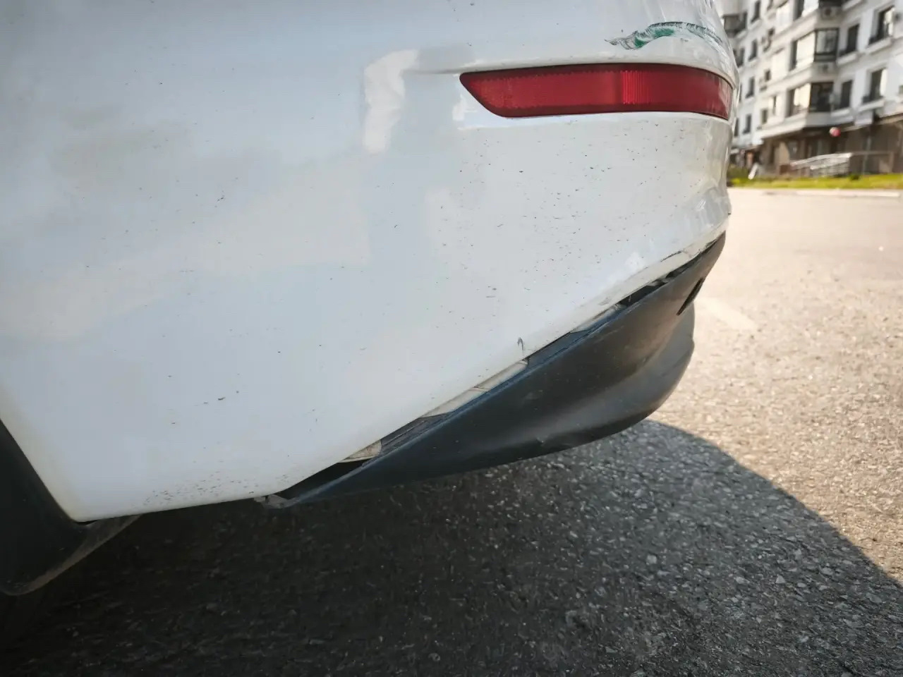

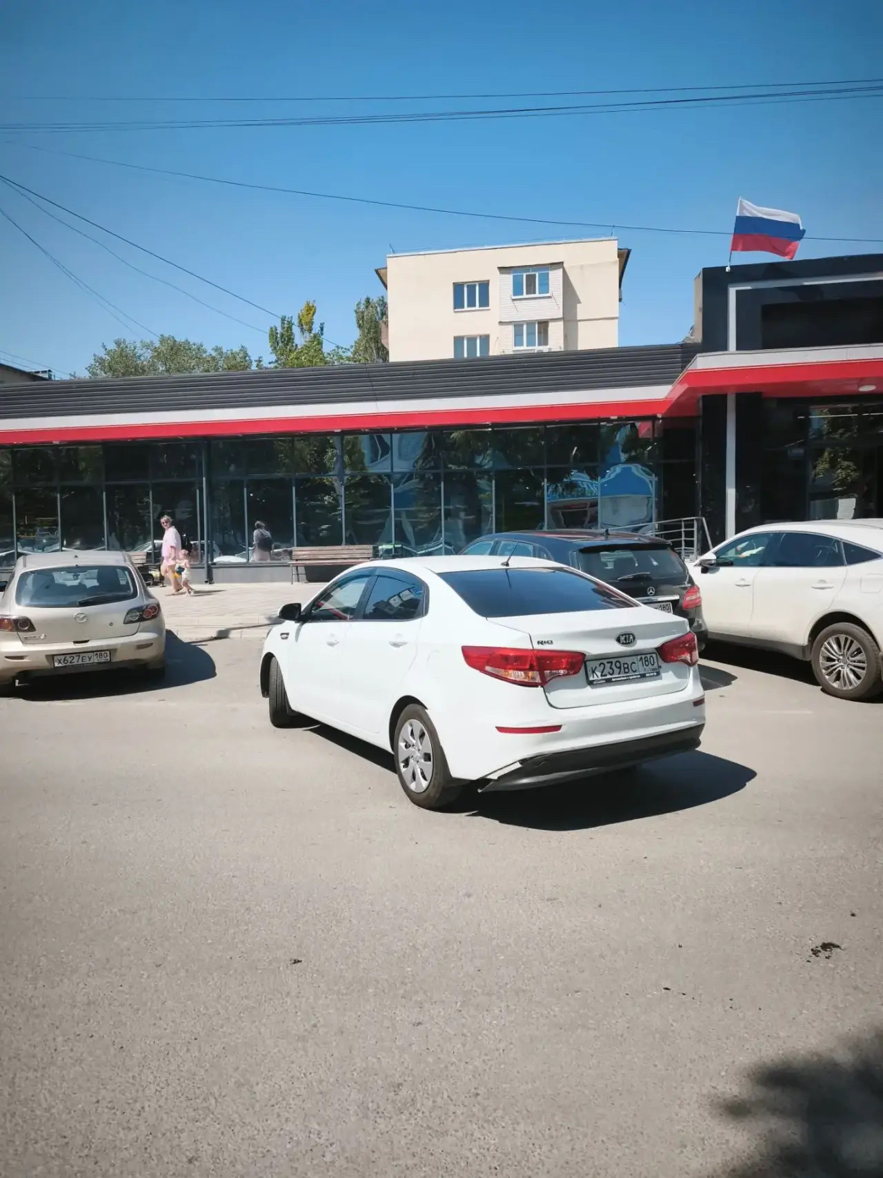

Парни, нижняя черная накладка на бампере, меняется?Есть ее какой-то номер?
Краткая история.
Супруга сдала назад, отъехав со стоянки, уже вкл. драйв и выворачивала колеса, как не хороший чел на такси, стоявший напротив, стартанул и зацепил.
Быстро приехал на место дтп.Все оценил.
Конечно машина не его.Ни какой страховки, нет.Денег нет.
Мычит как баран.
Короче, сказал если хочет по доброму, ищи хоть
сколько.Просто так, не уедет.Его коллеги, выделили ему пятак.Ну хоть сколько.

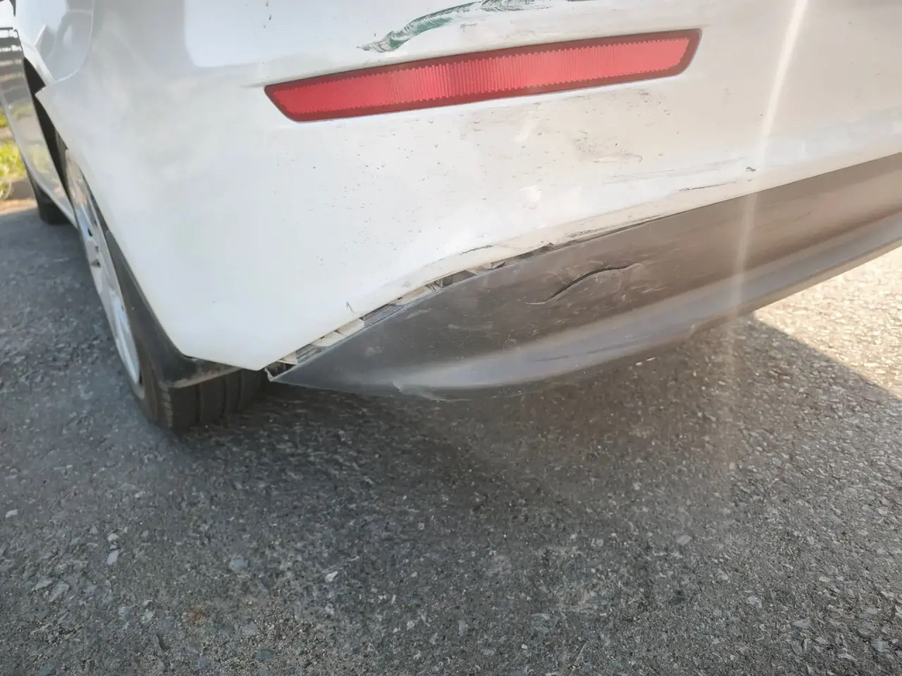

Навряд ли получится запаять эту накладку?

это юбка, номер
866124Y500
Спасибо 🤝

запаиваются и не такие дырки, а вот крепежные элементы что паять, что клеить = полнейшая хрень! все равно под весом и вибрацией отлетит нахрен

бампер то на хрена ?! на нем тока царапки и все, даже баллончиком аккуратно можно или пузырек с кисточкой
Там только его краска.Пальцем стирал.

У Вас же рест? 86612-4Y500

Меняется конечно, посмотри по автодоку
Знал бы я как смотреть
"юбка заднего бампера К.Р. 2015 рест" поиск по АйВите и т.д. на разборках можно найти в приличном виде не по бешеной цене как на автоагрегаторах с контрафактом
