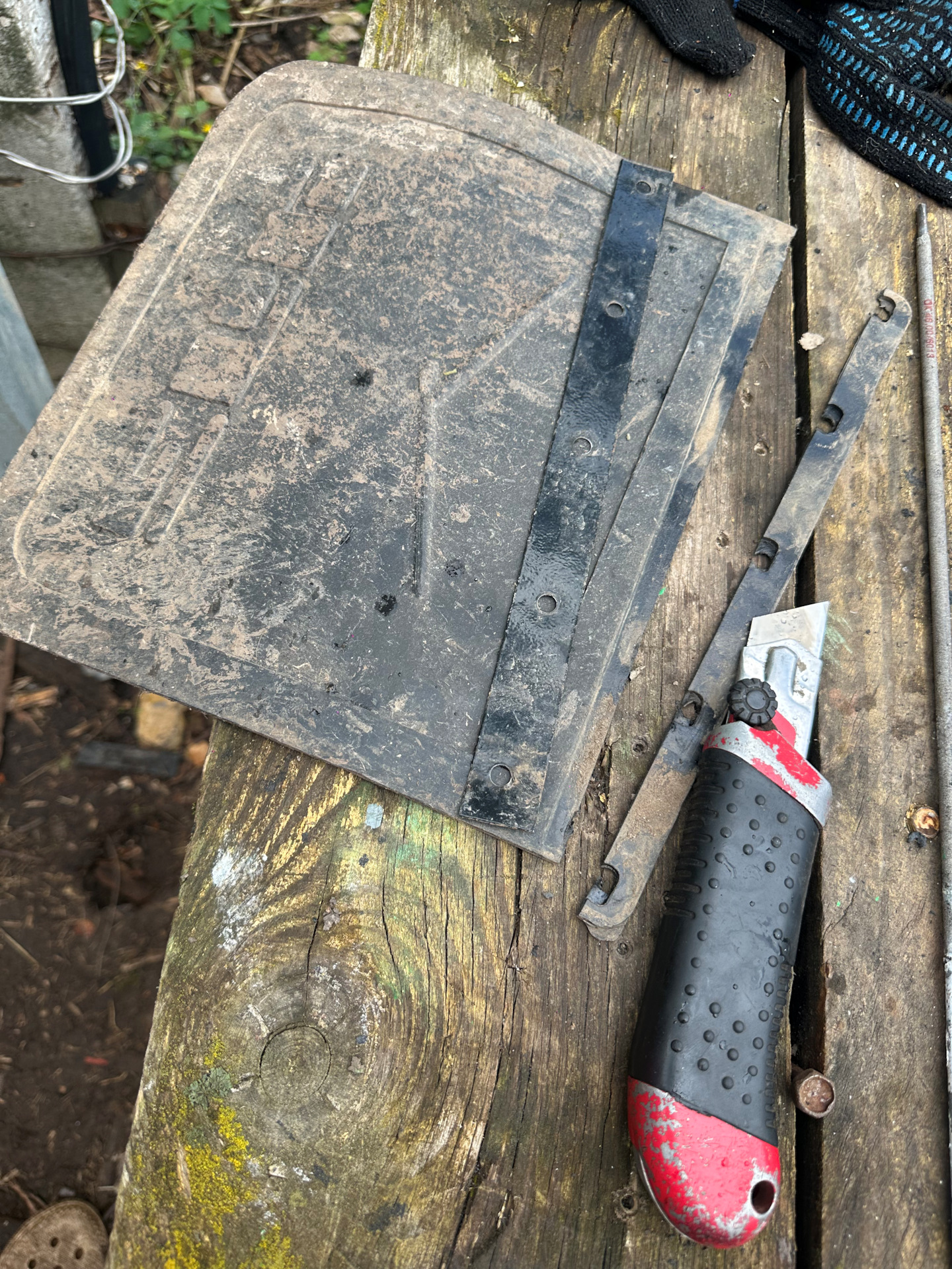

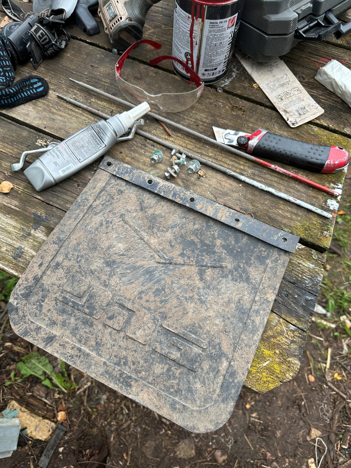

Немногим ранее я заменил изношенные брызговики новыми китайского производства.
В первый же выезд крепко застрял, "китаец" с левой стороны дезертировал. Хорошо, что не потерялся, был найден и все это время просто лежал во дворе. Было некогда и неохота…
Вчера крепко устал на пасеке, вернулся поздно, но сегодня снова ехать и снова много работы. Чтобы это немного отсрочить решил позаниматься с брызговиками. 😁😁

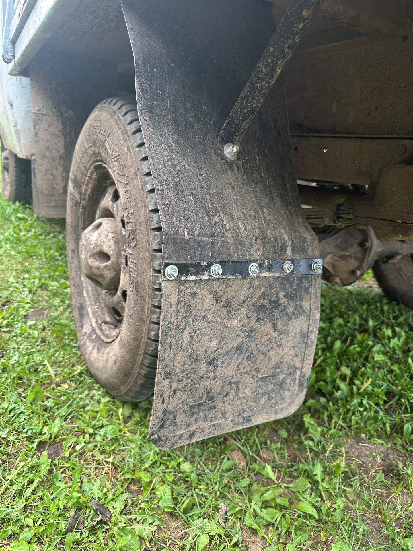

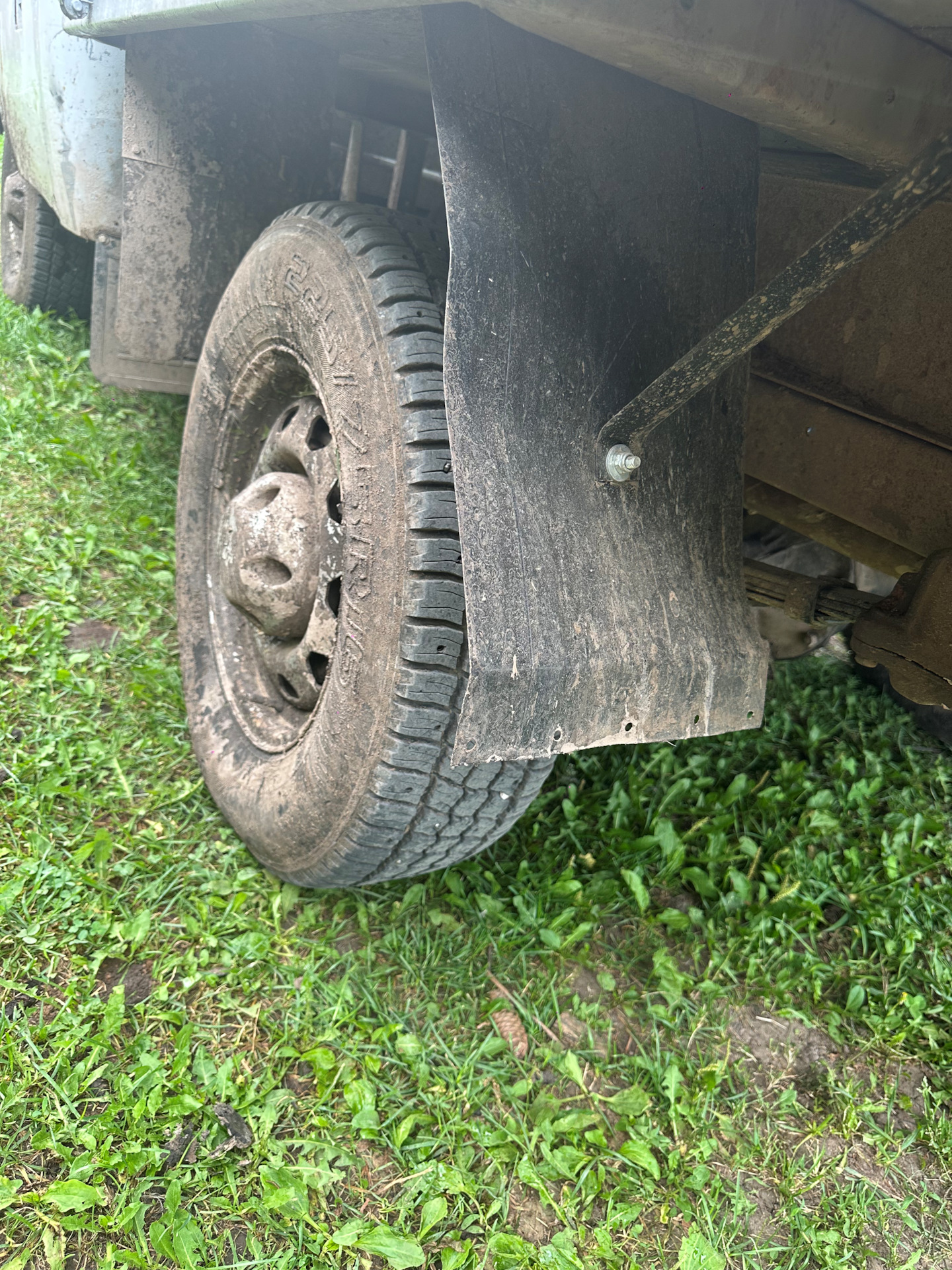

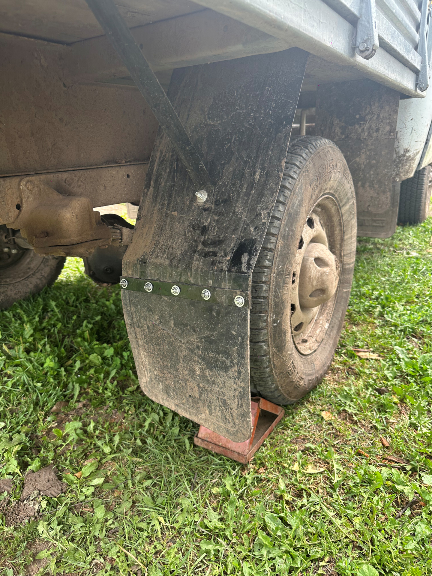

Изначально резинка крепилась к металлу с помощью заклепок. На болтах надежнее, закрепил болтами через широкие шайбы, гаек со стоп-кольцом не осталось, посадил на локтайт.

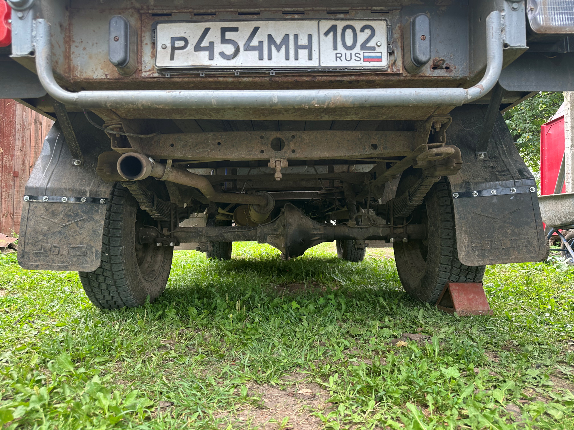

Как закончил, отошел в сторону, посмотрел на то, что получилось — не понравилось. Слева, отремонтированный нравится, справа, "заводской" не нравится. Значит нужно справа сделать также, как слева.
Теперь все симметрично, феншуйно и нравится.
