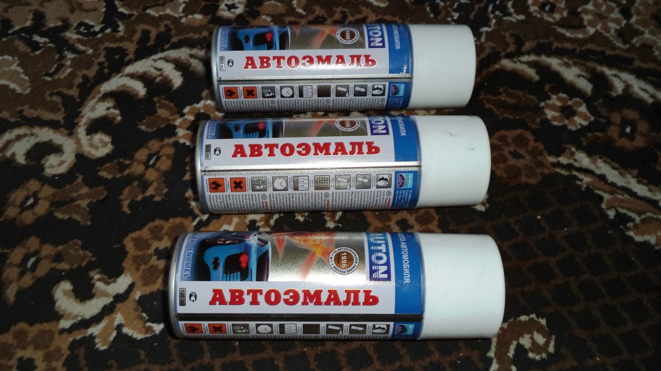

Для этого нам понадобится:
Колпаки ))))
Автоэмаль для пластика

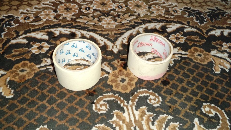

Молярный скотч
ОбезжиривательПриступаем.

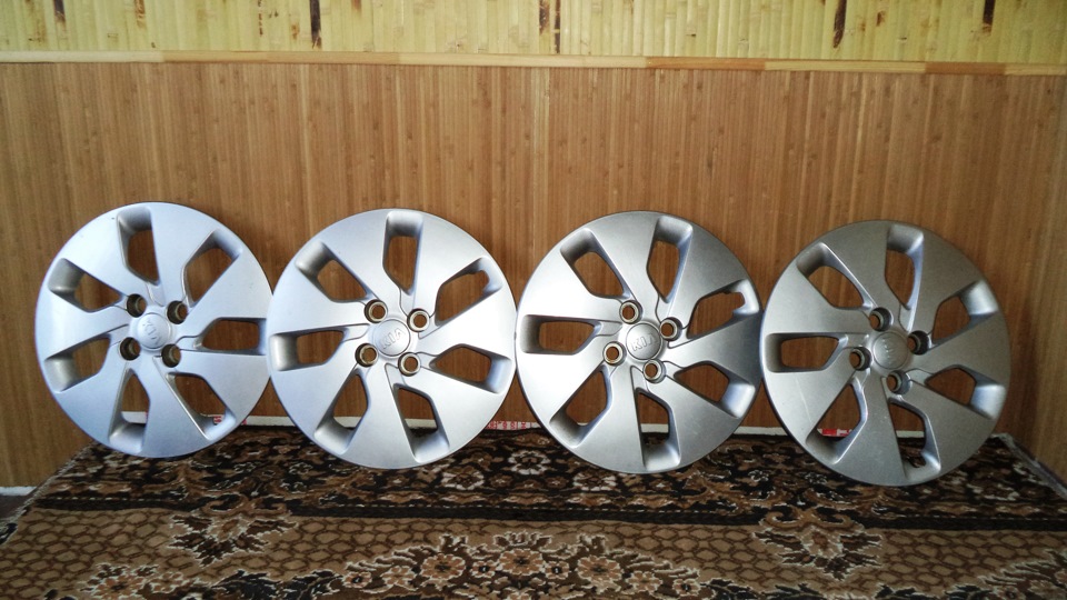

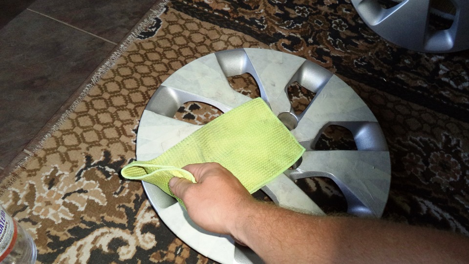

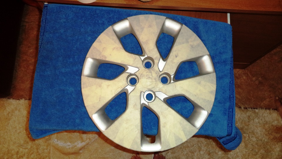

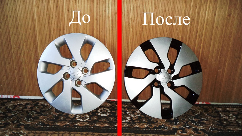

1. Для начала моем и сушим колпаки.

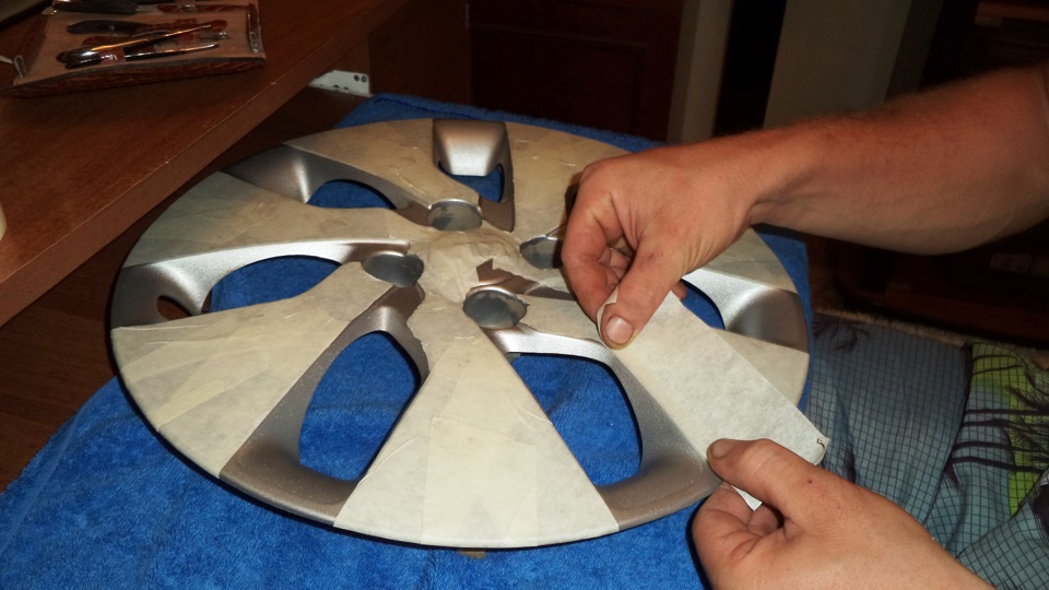

2. Обклеиваем лепестки молярным скотчем, аккуратно.
Должно получиться вот так

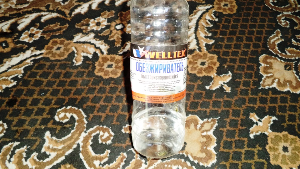

3. Обезжириваем область покраски

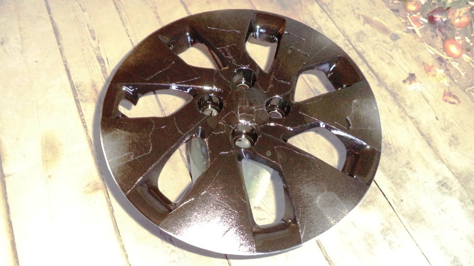

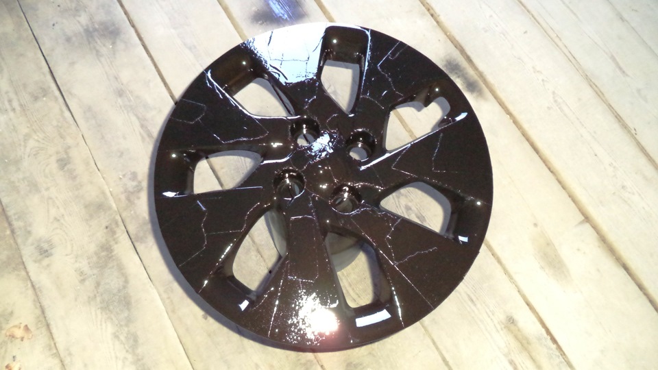

4. Встряхиваем балончик с краской и наносим 75% от всем площади, на глаз.
5. Ждем минут 3-5 и снова наносим небольшой слой краски, уже 85%.

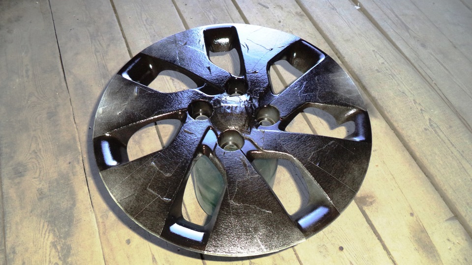

6. Снова ждем 3-5 минут и опять наносим небольшой слой краски, 100%.7. Даем краске высохнуть и аккуратно снимаем скотч.
Конечны результат:
Вот так!Всем спасибо за внимание и удачи Вам на дороге!
