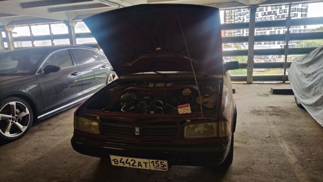

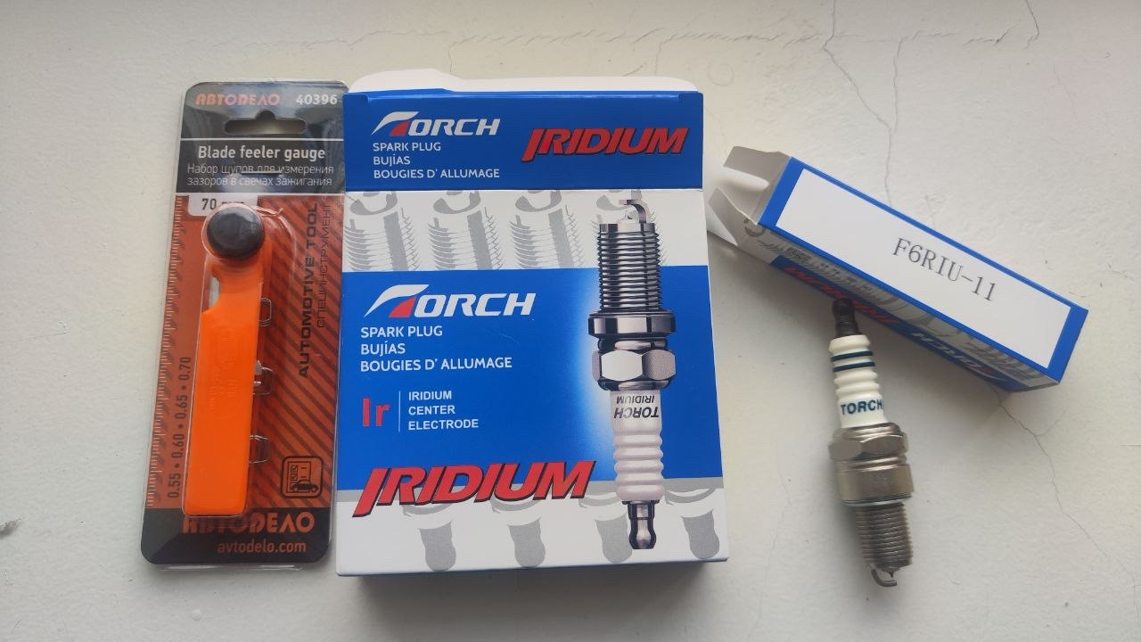

Достаточно внезапно Святогор подкинул новых задач. Начал плохо заводиться на горячую, стал не совсем стабильным холостой ход, появились неприятные прострелы в глушитель. Начала думать, в чем же может быть дело, вроде бы почти все заменено, машина обслужена. Решила заменить свечи, тем более давно советовали посмотреть на китайские марки "Torch", пожалуй, редкий пример того, когда китайские запчасти обладают достойным качеством, да еще и стоят копейки. Были заказаны иридиевые, по цене чуть больше 400 рублей за штуку. Свечи приехали с установленным зазором в 1,1 мм, что многовато для Вазовского двигателя, был выставлен зазор в 0,8 мм. К сожалению, замена свечей особого результата не дала.

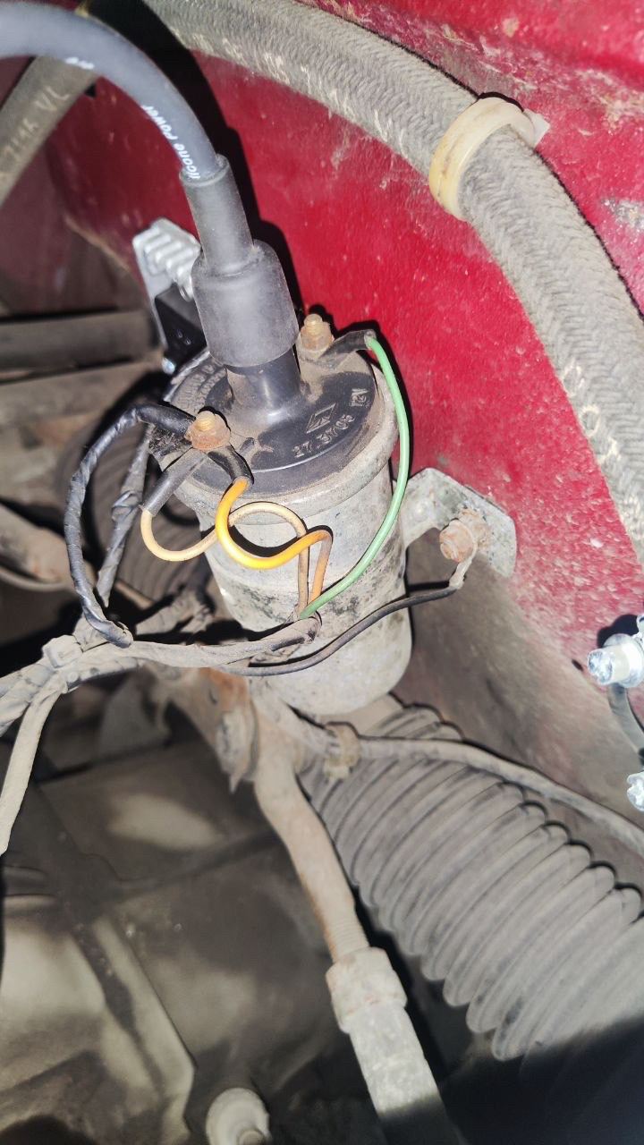

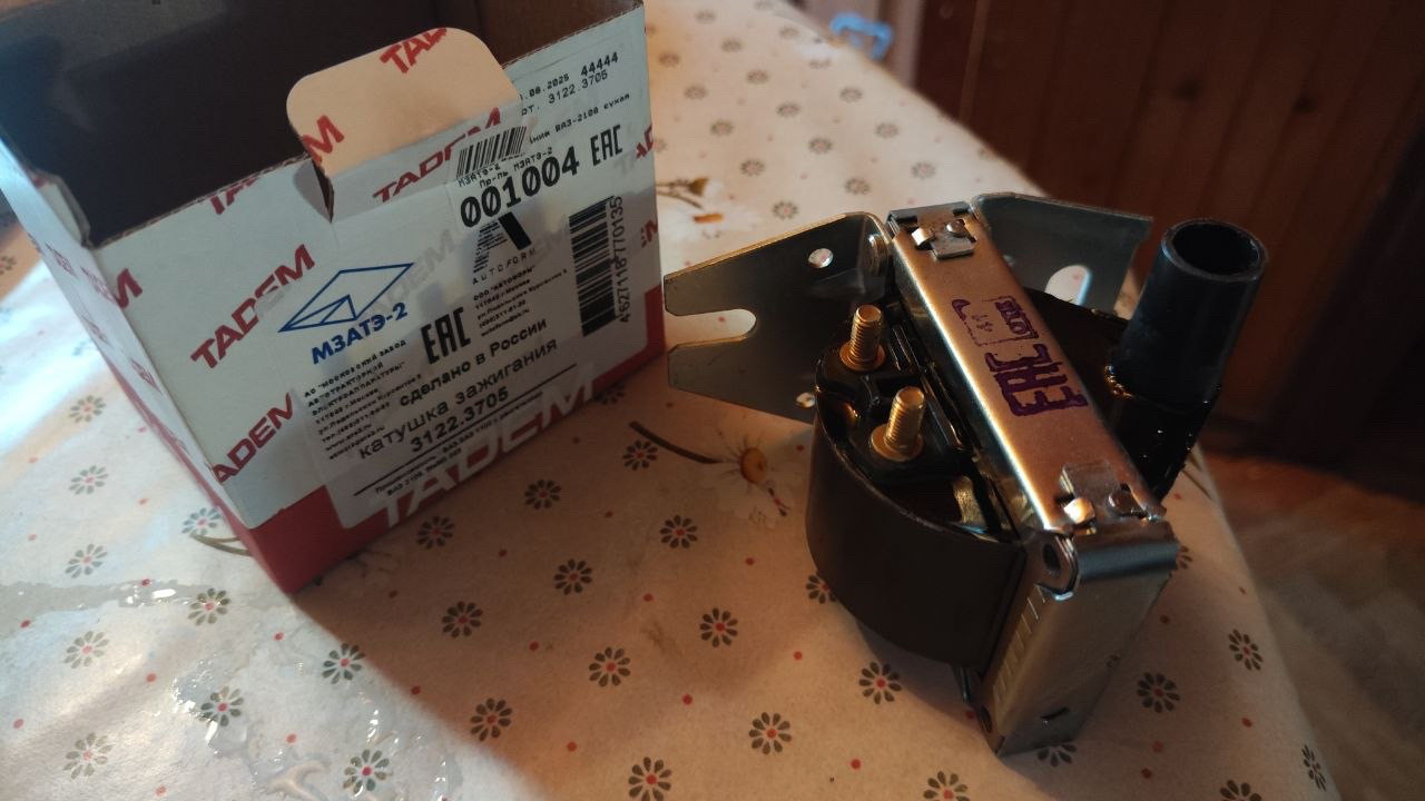

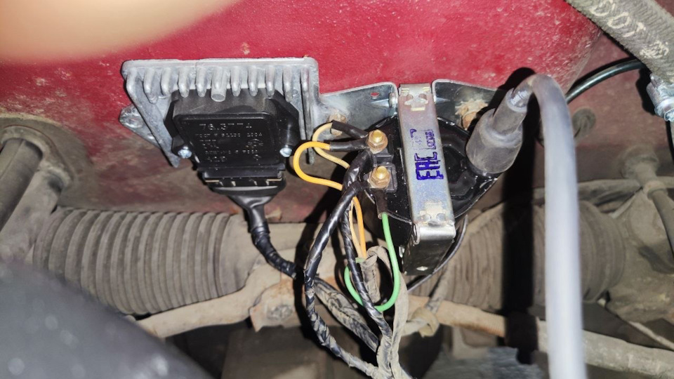

Пришла мысль поменять катушку зажигания, на машине установлена БСЗ, сначала думали заменить на такую же, но почитав форумы, решили ради эксперимента взять катушку нового образца — сухую — говорят, она выдает чуть лучшую искру. После замены катушки ситуация значительно улучшилась, машина стала заводится с пол оборота, прострелы в глушитель практически пропали. Но холостой ход все равно немного плавал.

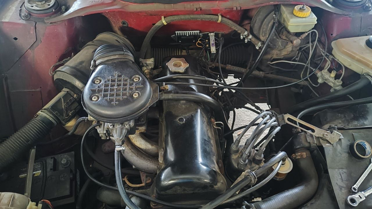

Посмотрели карбюратор, который менялся не так давно и со слов продавца был полностью обслужен. В винте качества уплотнительная резинка почти рассыпалась, была заменена, заодно и клапан холостого хода на новый из запасов.
Теперь, вроде, все стабильно, машина работает хорошо. В ожидании весьма интересного прибора — электронного стробоскопа — для более точной корректировки зажигания.

В дополнение ко всем работам очень советую проверить сопротивление высоковольтных проводов. (конечно если это не медные провода с нулевым сопротивлением — по фото не понятно). Если это силиконовые провода — у них со временем сопротивление увеличивается и искра слабеет.
упаковка и цена свечей странные.
За 2 года эксплуатации показали себя отлично
Хм…в первые увидел такую катушку, прикольно)
