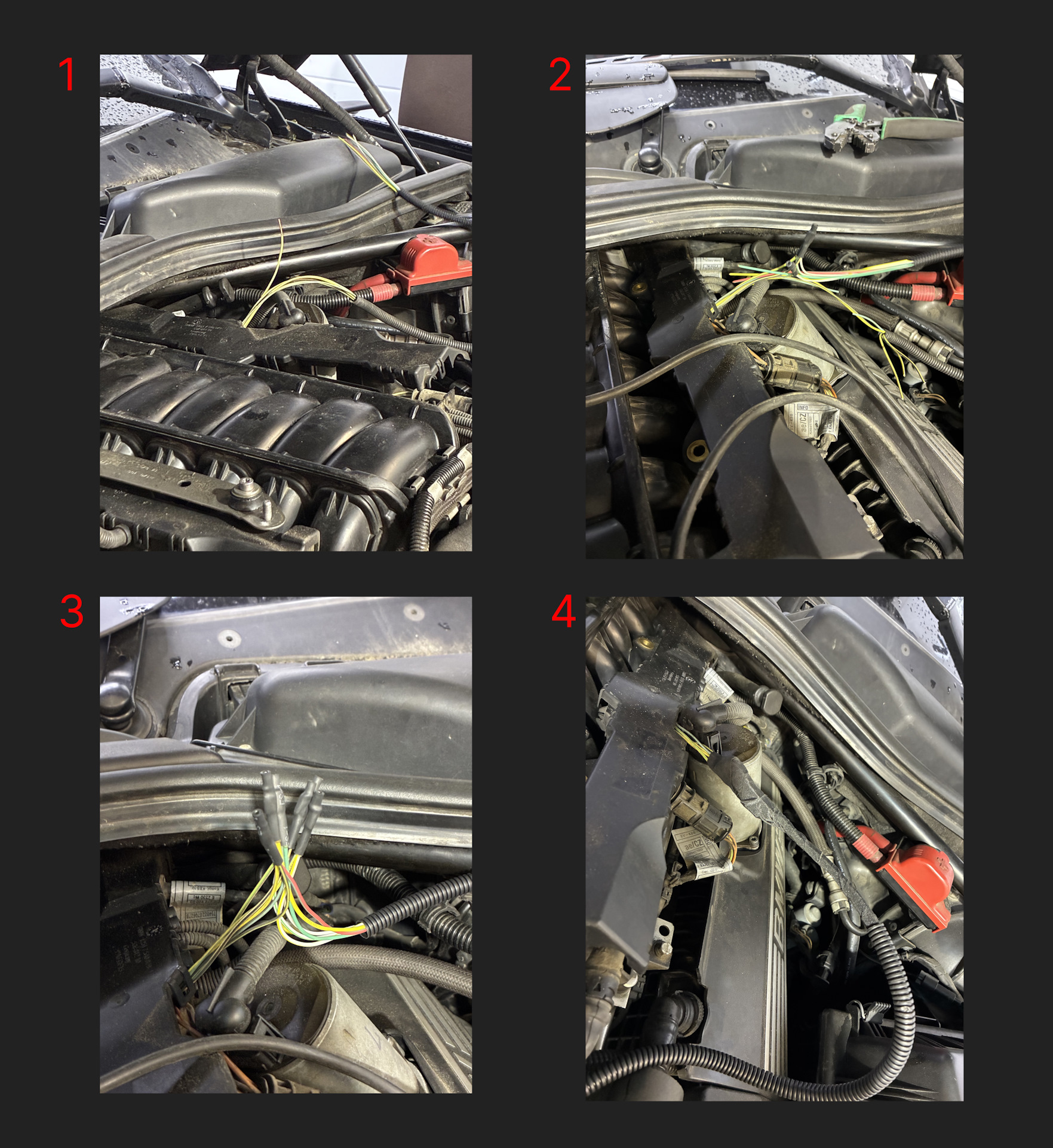

Сегодня меня настигли одни из тех же самых глюков что и до кап. ремонта двс.
А конкретно: тряска машины, подскакивание оборотов при запуске, нестабильная работа на холостом ходу, машина сама по себе подгазовывала(в пробке это особенно забавно), чек с ограничением скорости 40 км/ч(на трасе это крайне забавно), машина глохла прям на ходу(а это вообще слов нет).
Получается что кроме проблем с неисправными клапанами ваноса и чересчур растянутыми цепями, в следствии чего ванос не выходил на нужный режим и валил кучу ошибок, имелась проблема связанная с неисправной дроссельной заслонкой, которая тоже валила кучу других ошибок…
Когда вылетела ошибка по дросселю, было два варианта: сам дроссель, либо проводка. Дроссель заменили но проблема как оказалось не ушла, значит дело было еще и в проводке, а может только в ней, но это не точно…

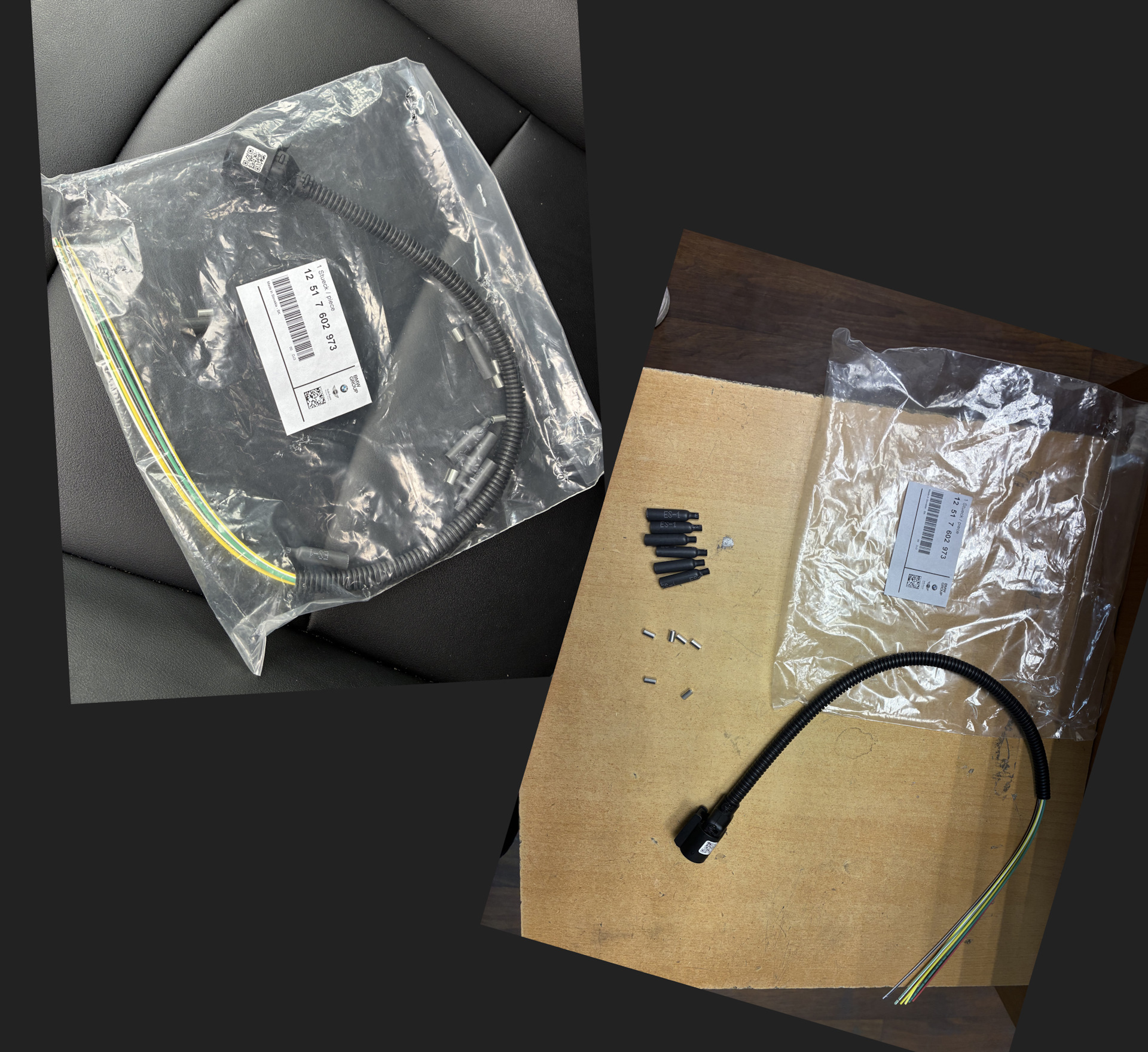

Покупаю оригинальный рем. комплект проводки с разъемом на дроссель(не просто так его подают) и едем на замену. Дорога была не простая, первые 25 км по дороге в сервис так вообще сущий ад…
Уже сразу после замены провода, поведение машины нормализовалось, ошибки пропали, машина работает стабильно, не хочу загадывать но уверен что последняя проблема этой истории найдена и устранена!

А можно было только пины поменять и проводку не кромсать :)
А так для чего тогда продается целый провод в оригинале ?)
В европах не принято ремонтировать частично. Сломался пин в разъёме, меняем весь разъем.
