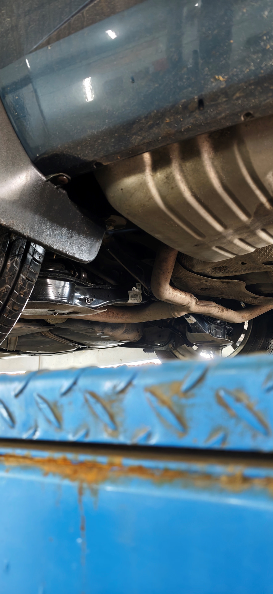

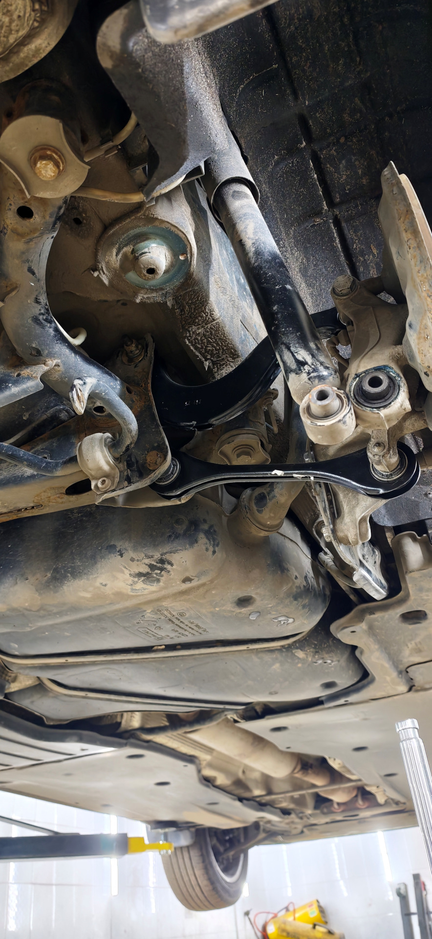

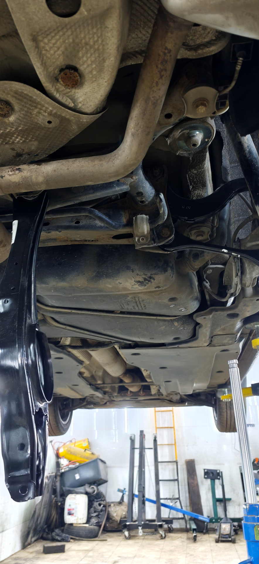

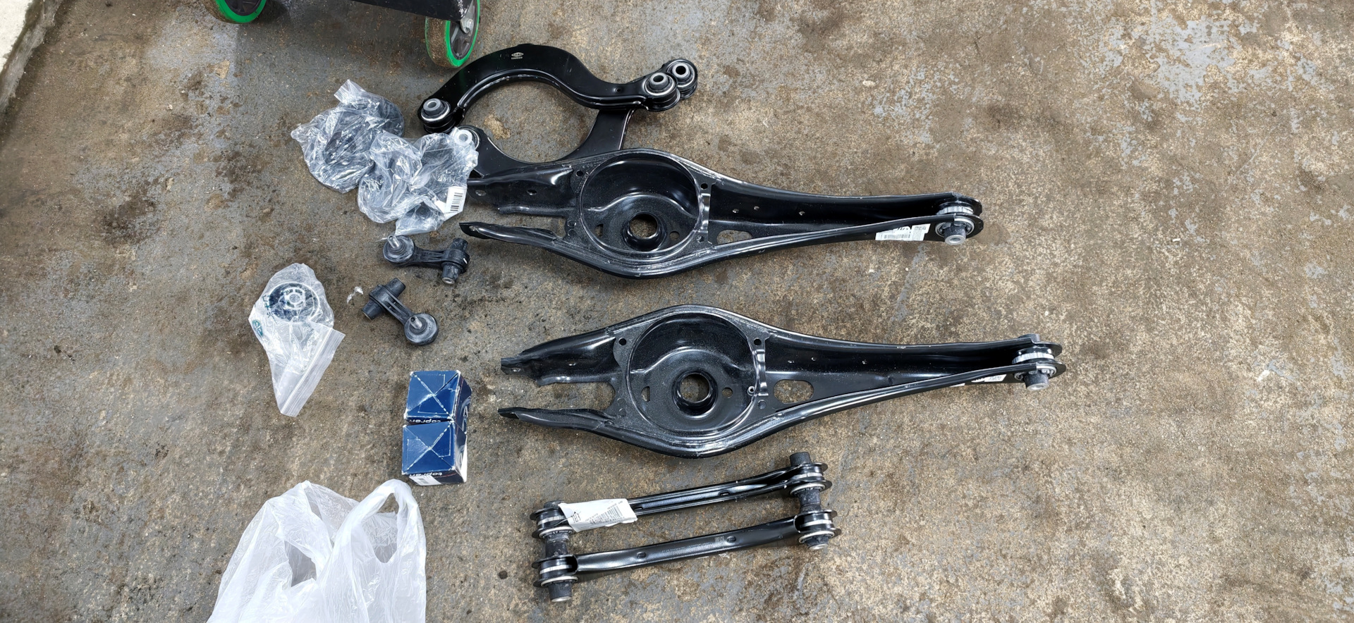

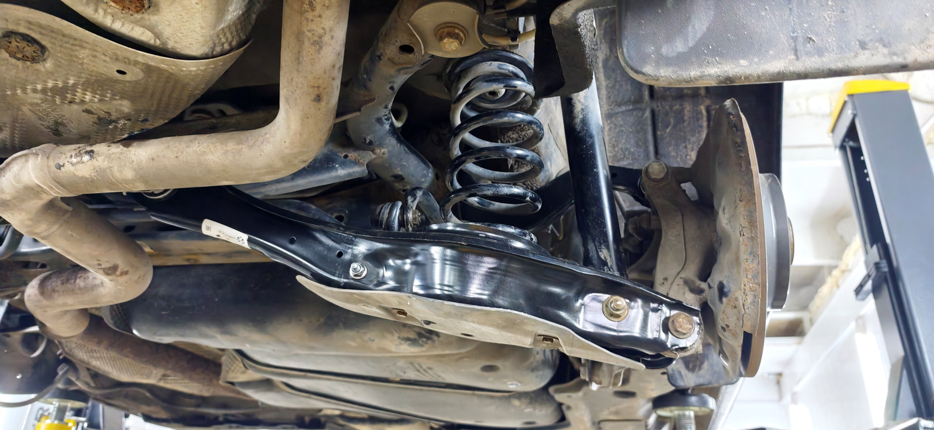

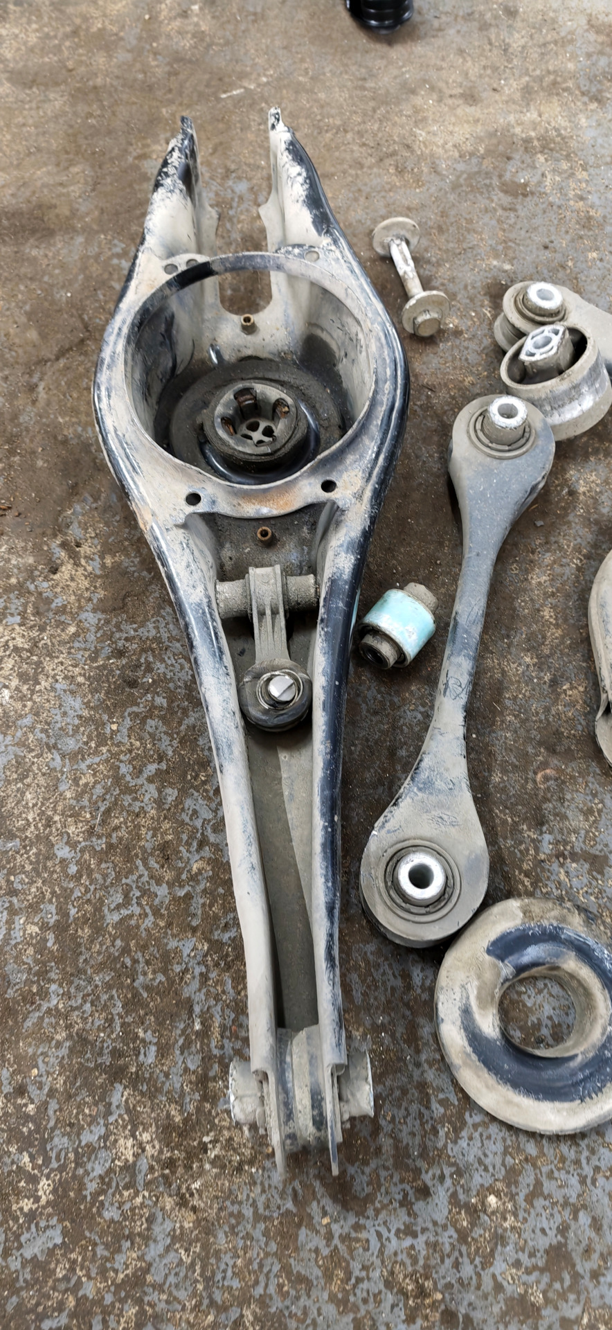

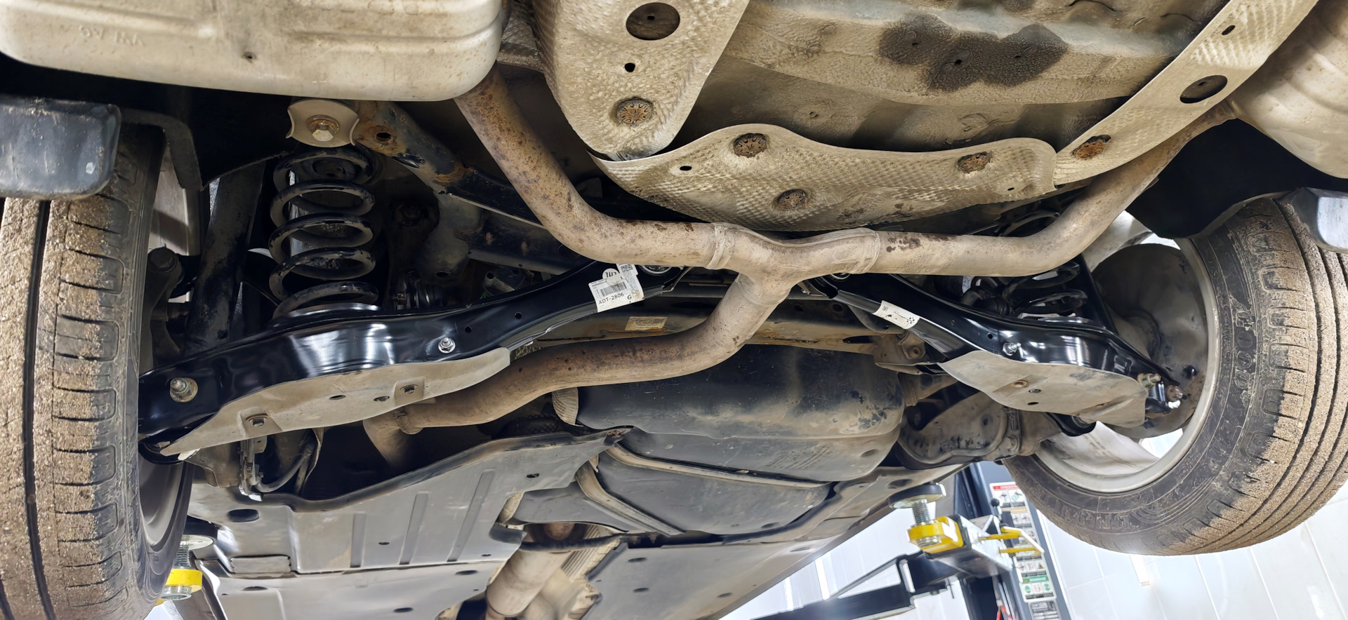

Так как покупал запчасти довольно давно (по сути начал собирать с момента покупки), приехал в сервис с новыми рычагами в сборе. Ну кроме продольных плоских, к ним купил ориг сайленты.
В целом установка не вызвала каких-то вопросов, кроме закисших болтов для стоек стабилизатора (я их тоже заранее купил). Их срезали, рычаги перепрессовали, красота.

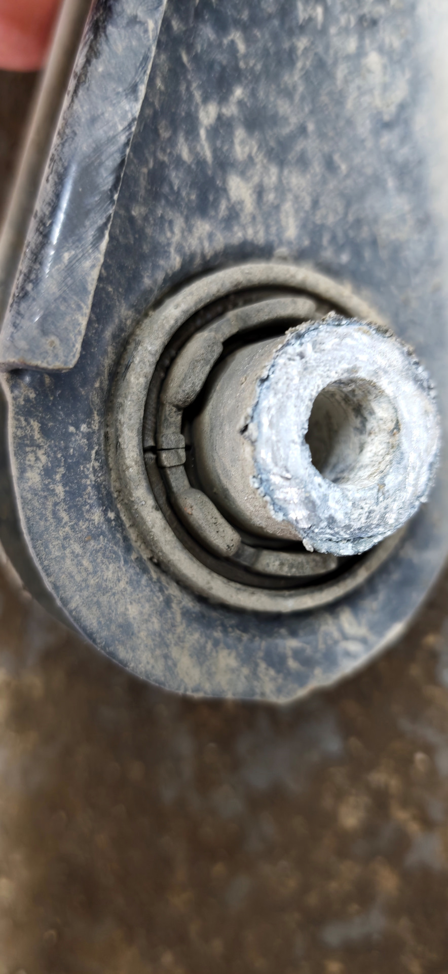

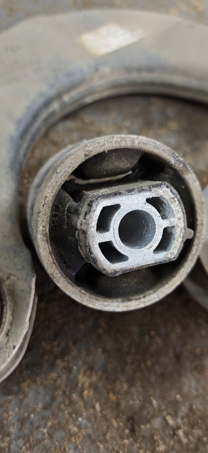

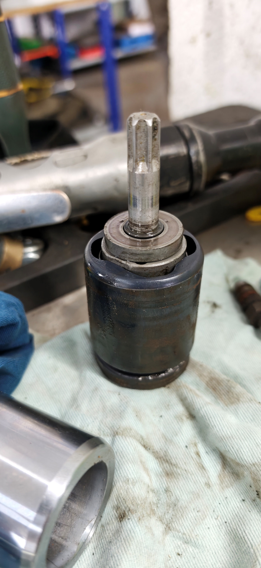

Единственное, что на момент поиска запчастей, в каталоге отсутствовал нижний сайлент кулака, куда крепится вторая сторона "лодочки". Пришлось выбрать из того, что было — Topran634516 (но чот отзывы оказались по нему плохие, хотя выглядит внешне и в руках прям божественно, он специфический — пластиковая зеленая обойма для запрессовки в алюм кулак, как оригинал). Ну, поставил, буду наблюдать, вдруг повезет, гы. Сейчас в каталоге, неожиданно, появился оригинал — 5Q0505553 (вдруг кому интересно). Перепрессовывается на весу без снятия кулака, т.к. сайлент небольшой и, как я выше писал, пластиковый.

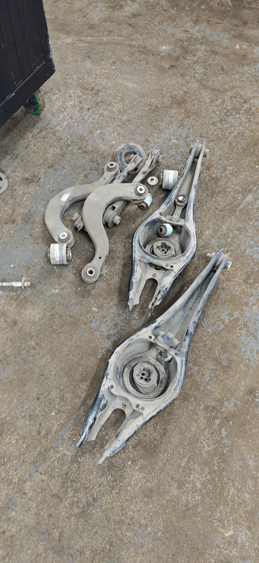

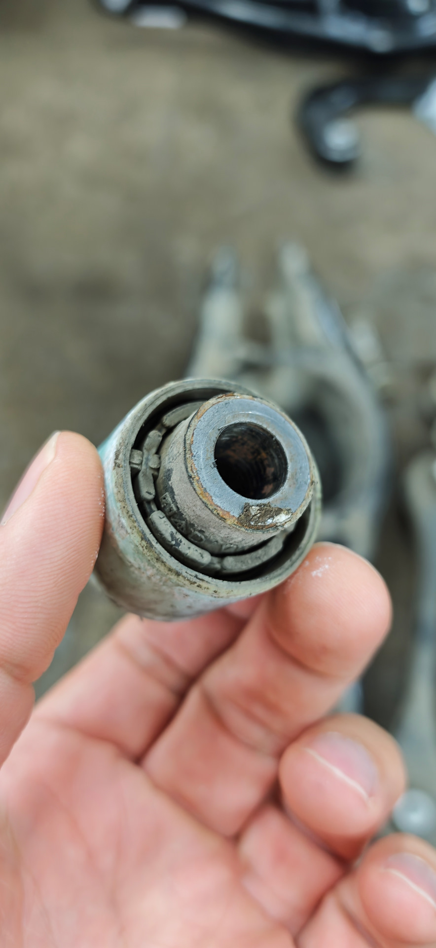

После снятия старых рычагов под пристальным рассмотрением стало понятно, что сайленты все мертвые.
Причем, как я понял, они мертвые были уже к моменту покупки мной этого "чудесного" автомобиля )) Ну и ладно, хорошо, что поменял, а не продал с горя (хотя, чем менять скоду до сих пор не очень понятно, но это тема отдельной статьи).

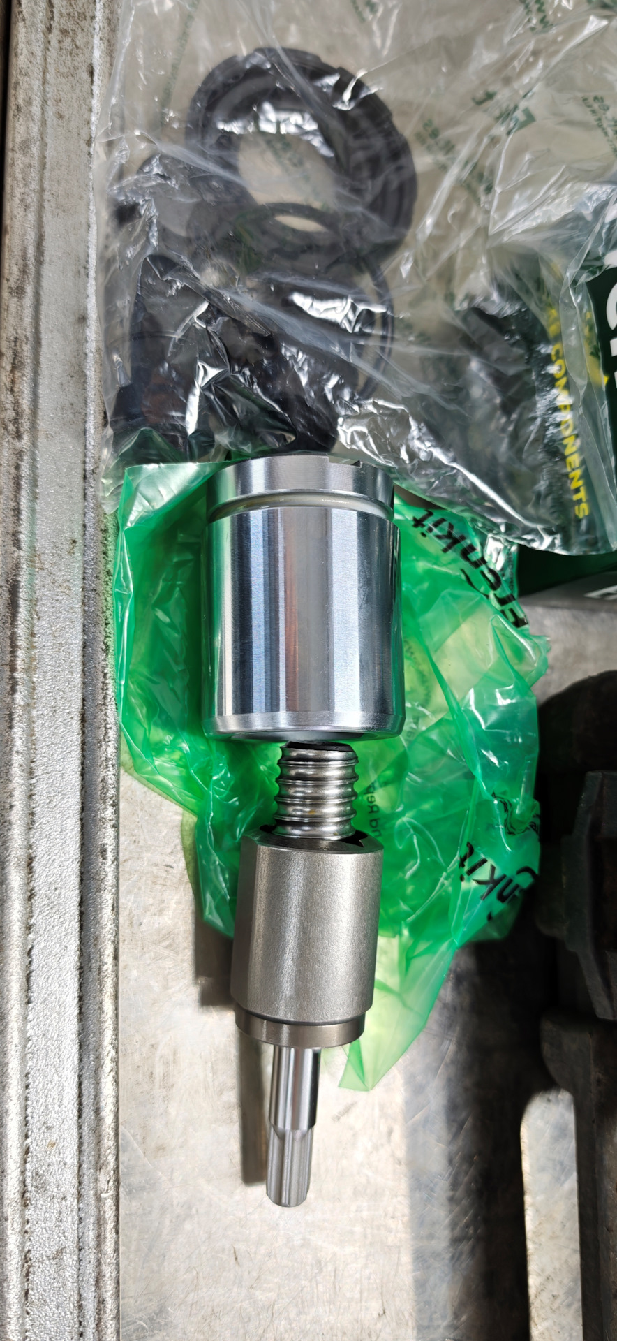

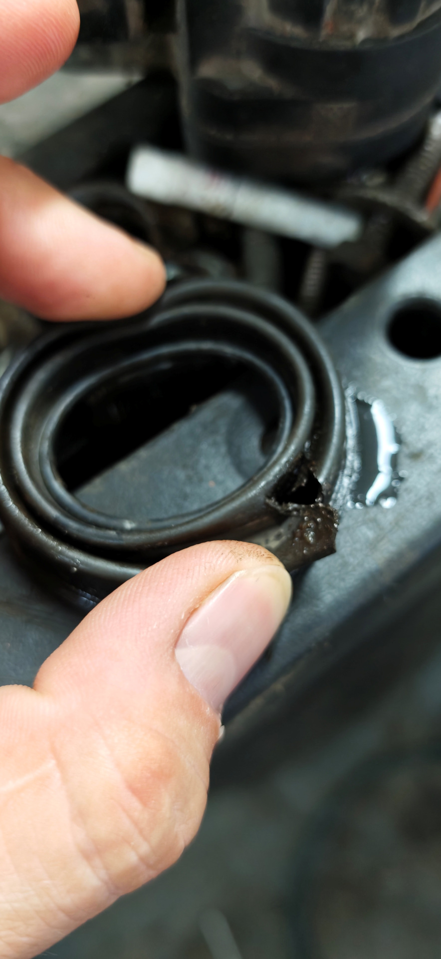

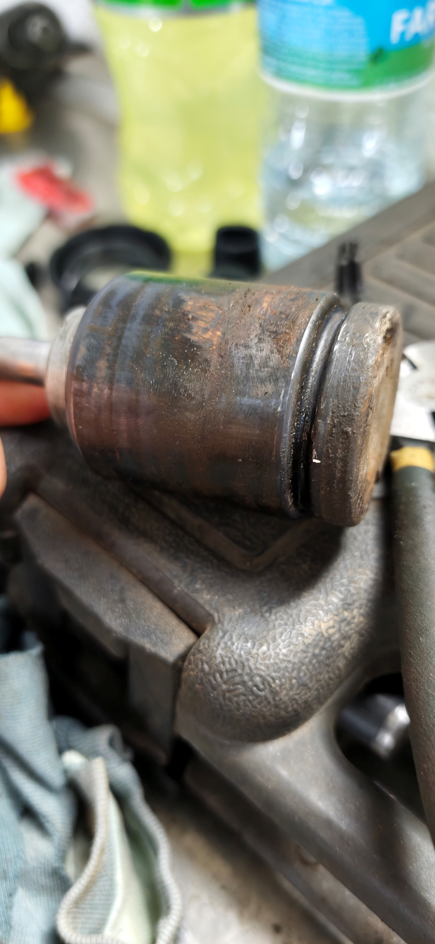

Когда суппорт разобрали, оказалось, что был порван пыльник поршня и как итог — поршень засрался и перестал двигаться нормально в корпусе.
Оригинальной замены нет, только суппорт в сборе. Ценник за суппорт в сборе конский соответственно (ориг типа в районе 70к — за что? а хз, а потому что! можем себе позволить, хаха).

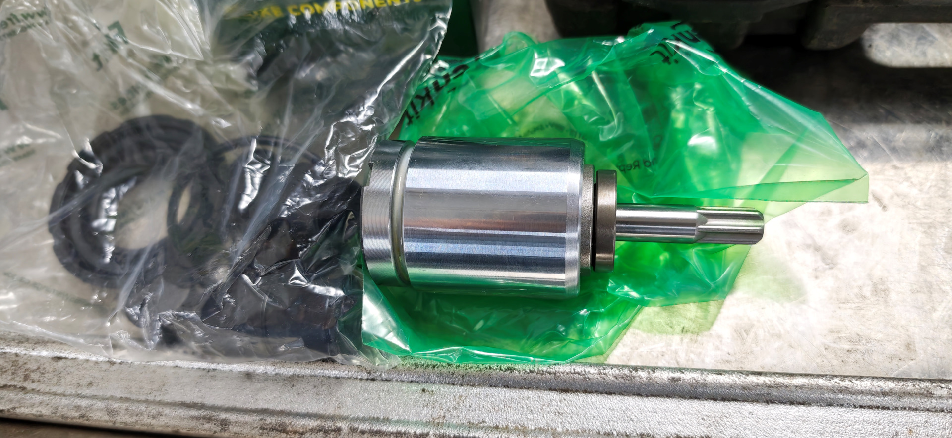

Пошли изучением поиска неориг поршня (сервис был непрофильный по вагу, потому понадобилось некоторое время на поиск). Поршень из быстрой доставки нашелся от frenkit, вроде бы известная контора с хорошим качеством.
Поршень чуть отличается от оригинала — он цельный с резьбовым поршнем для ручника (оригинальный поршень полый внутри со вставкой в виде тонкостенного цилиндра с отверстиями. Возможно для лучшего движения тормозной жидкости в полости поршня). Но в целом некритичная разница, подошел точно по месту.
А причина порванного пыльника банальна — когда на сервисе меняли задние колодки, отверткой разводили колодки и задели пыльник и не заметили, что порвали (на пыльнике явные следы постороннего вмешательства). Так что глаз да глаз! Ценник за сам поршень и его замену не очень радует :( а заметил бы на месте, можно было обойтись испугом и заменой пыльника и всё. Но что было, то было, сейчас уже никому не предьявишь.

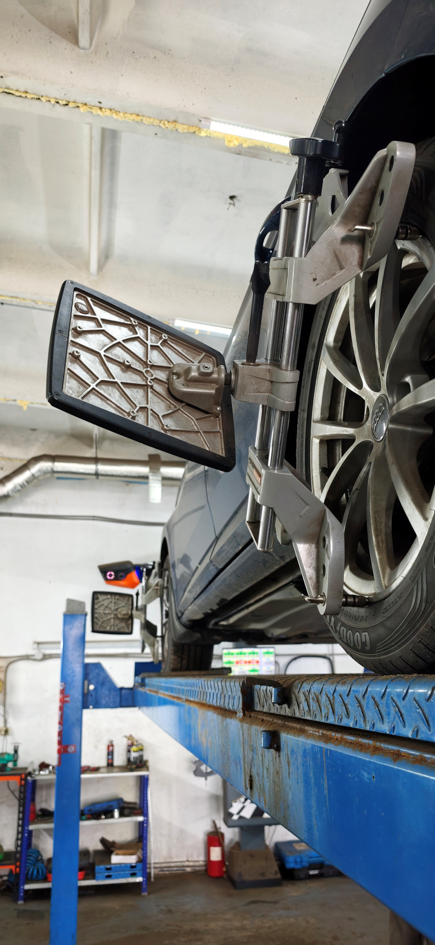

Ну и развал/схождение там же.
Итог. Итог интересный — машина наконец-то поехала прямо, ура, алилуя, руль в каком положении установили — в таком он и держится )
Стало тише сзади, да, как это ни странно, хотя она и раньше особых таких звуков не выдавала, а сейчас вообще по ощущениям новой машины (заблуждение, хаха). Ну и перестала вилять и самостоятельно перестраиваться по колее, не надо хвататься судорожно за руль при этом — она просто едет прямо и всё. Так что рекомендую, даже если все в сервисе говорят, что "еще походит" и "сайленты целые", это уже неважно, после 100+ткм надо менять все резинки, они уже умерли или подходят.
