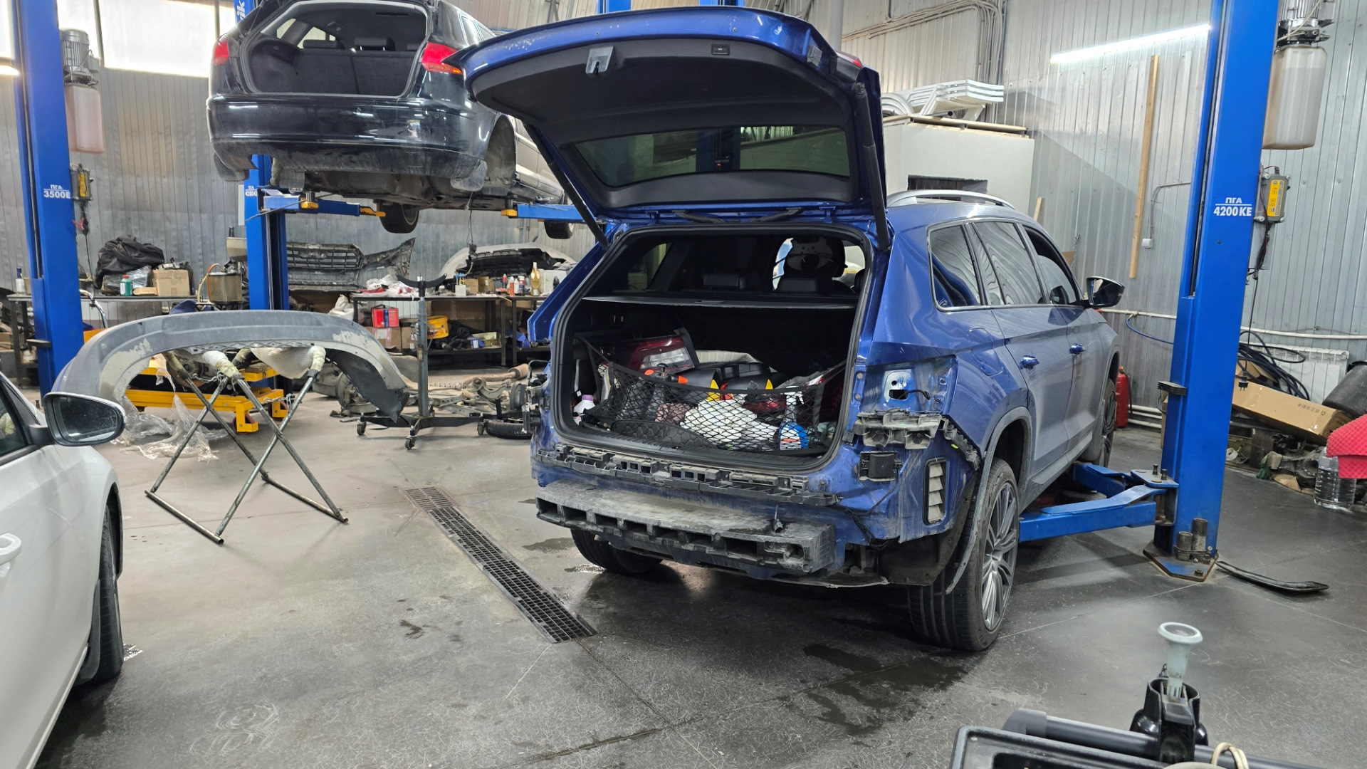

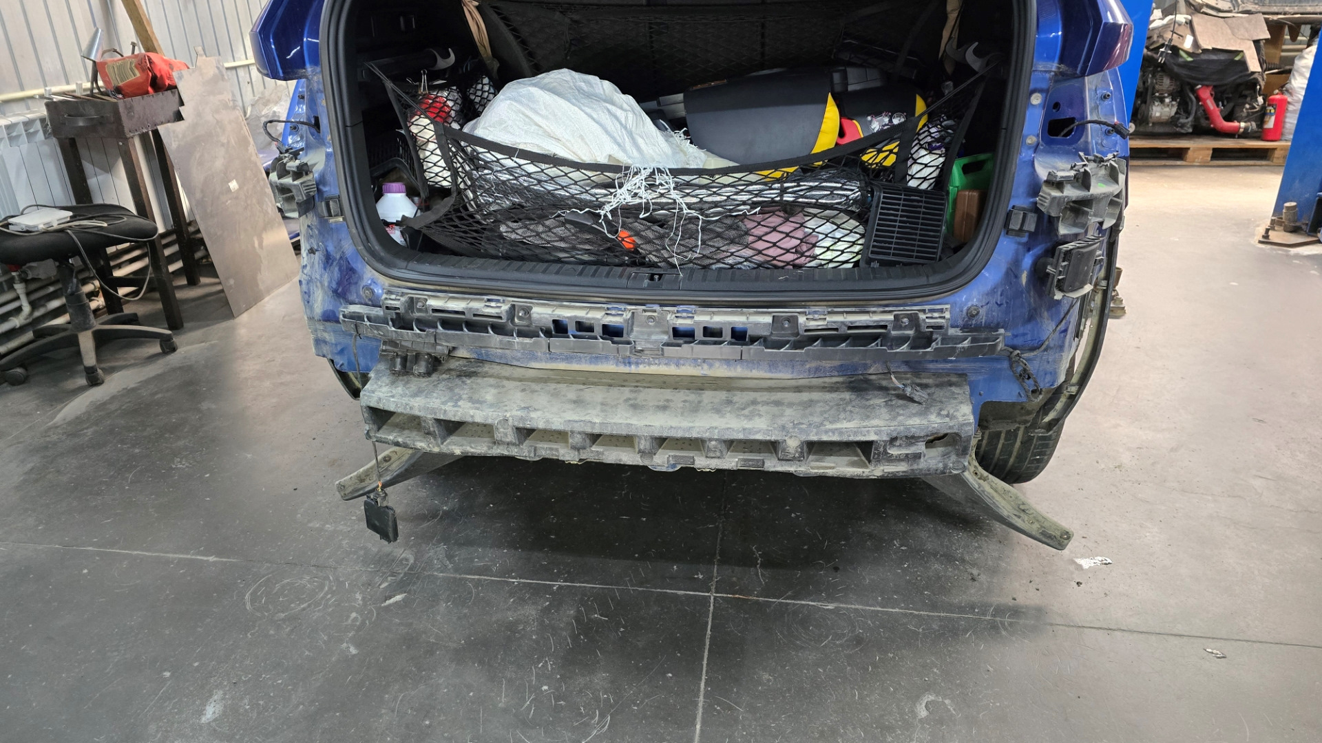

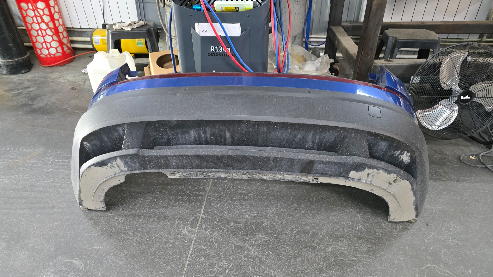

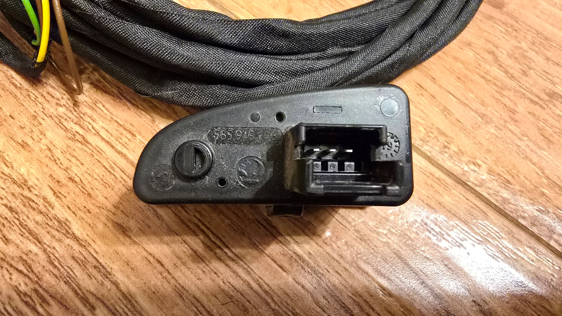

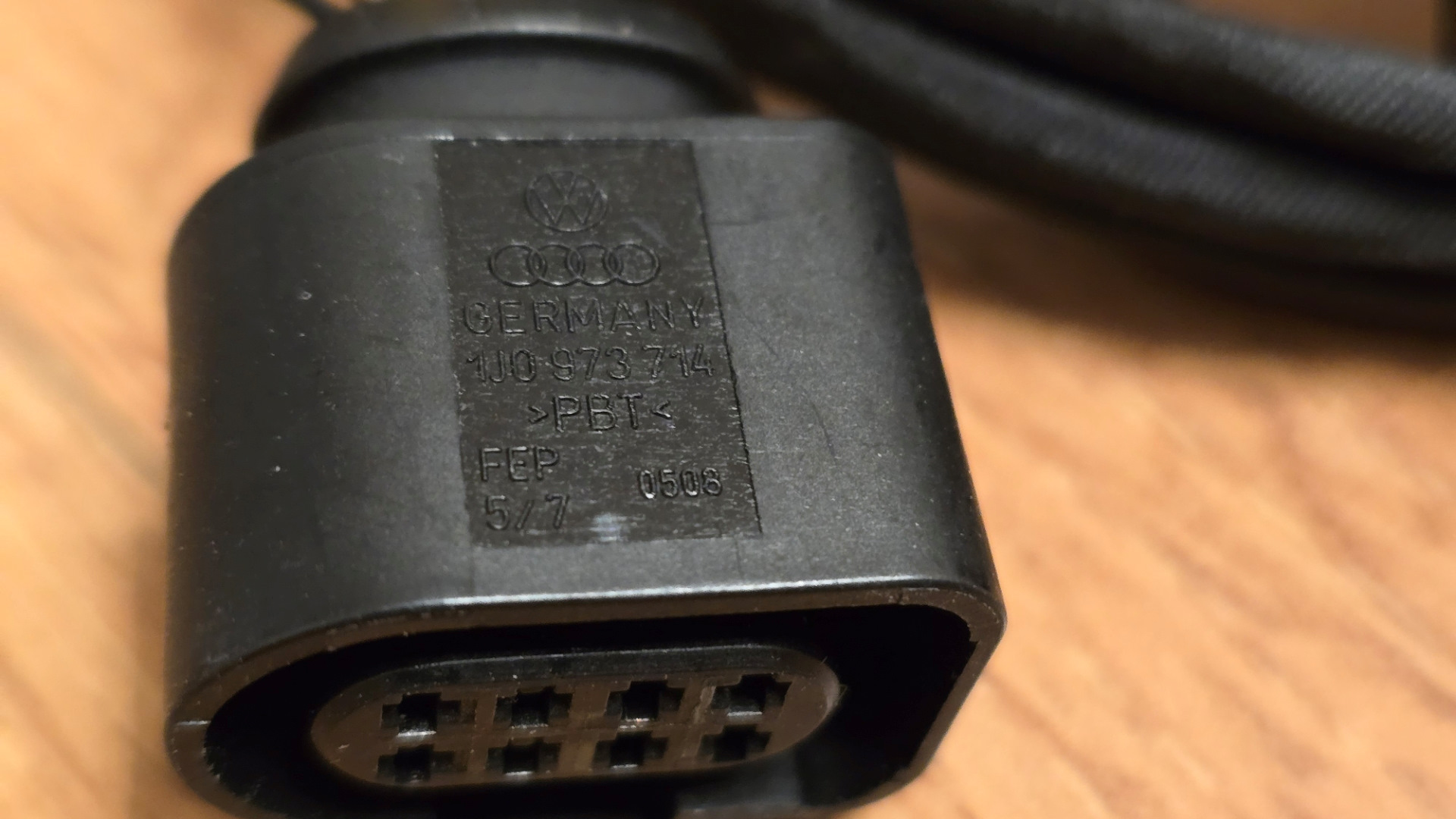

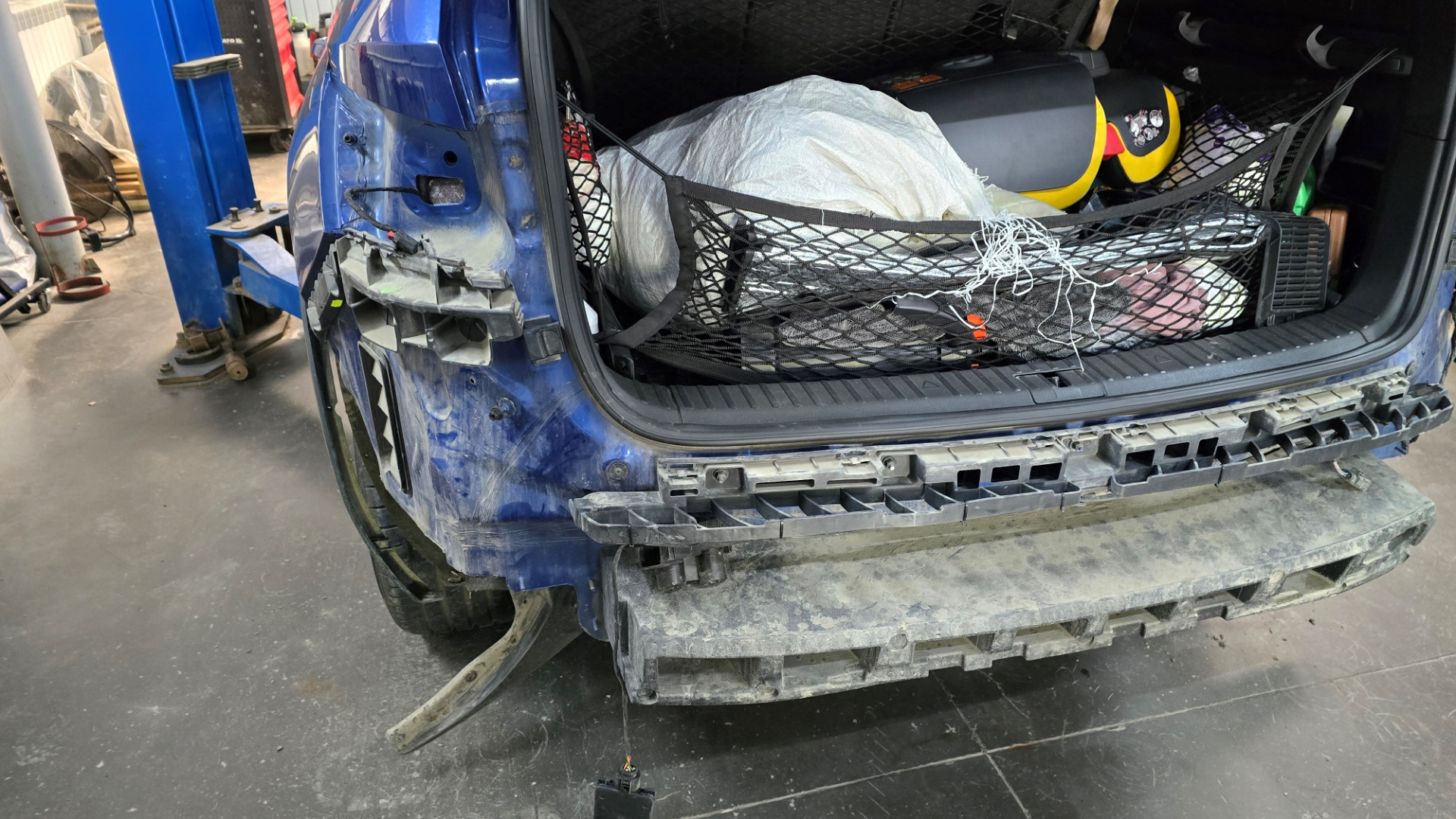

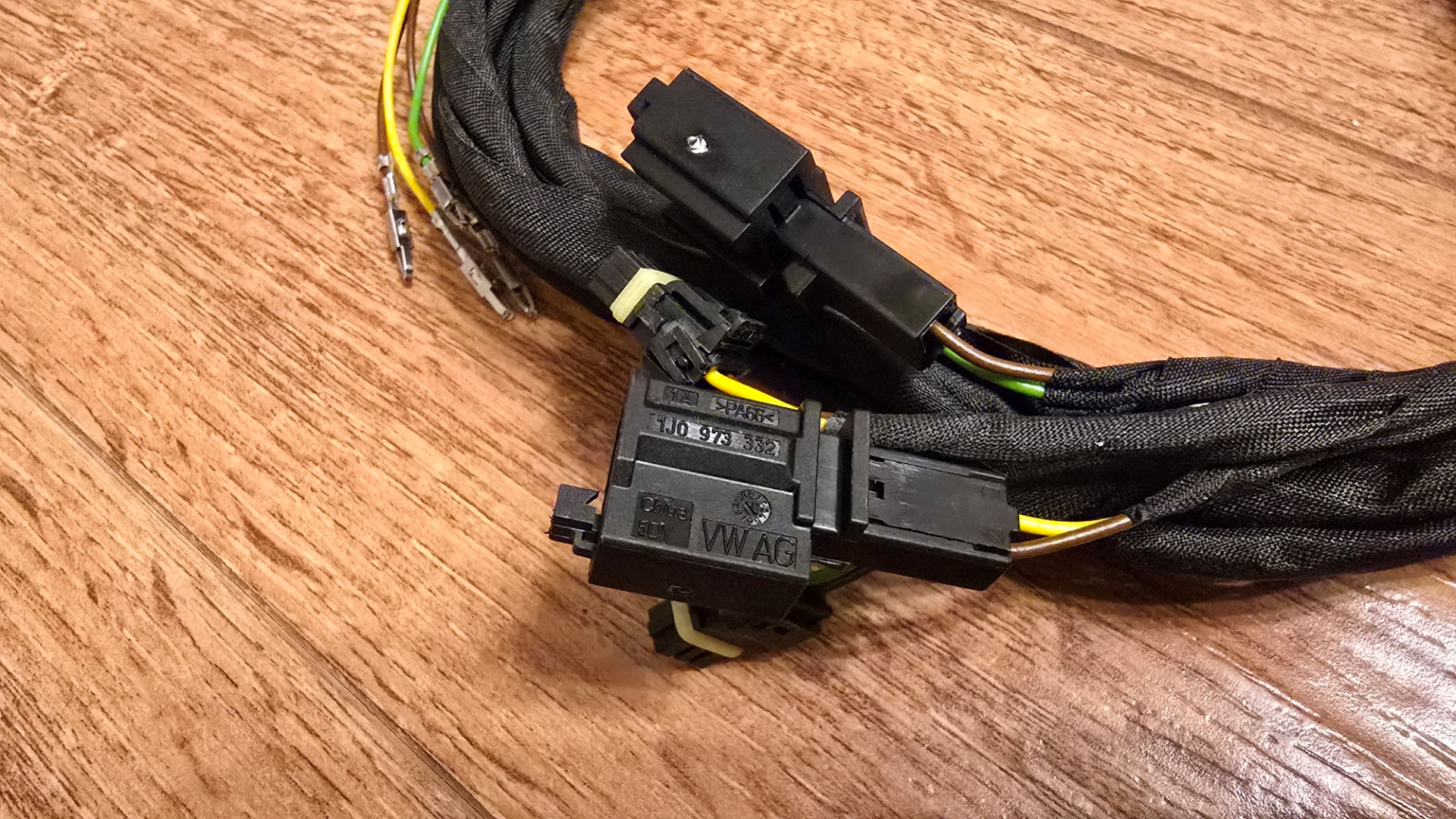

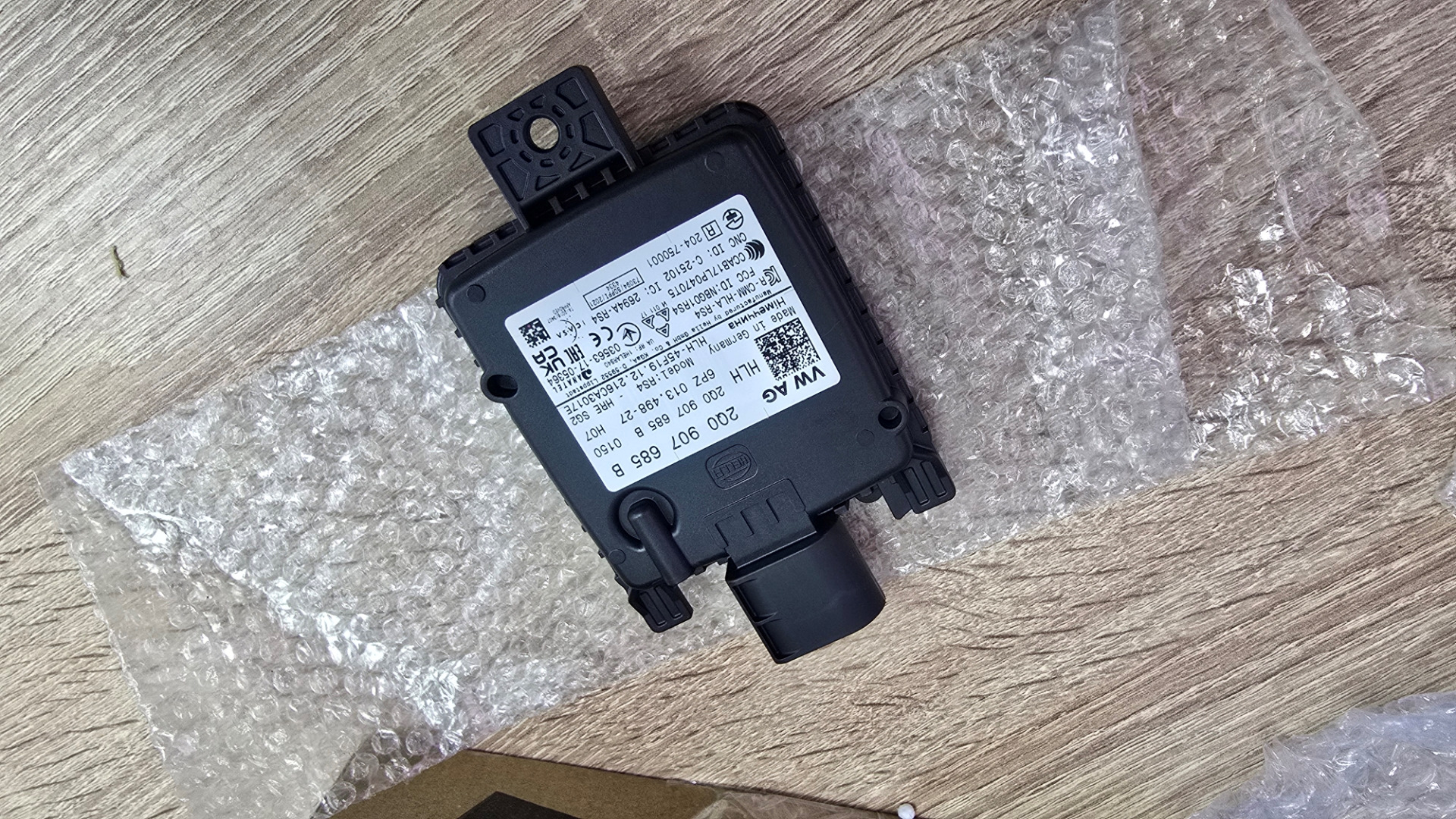

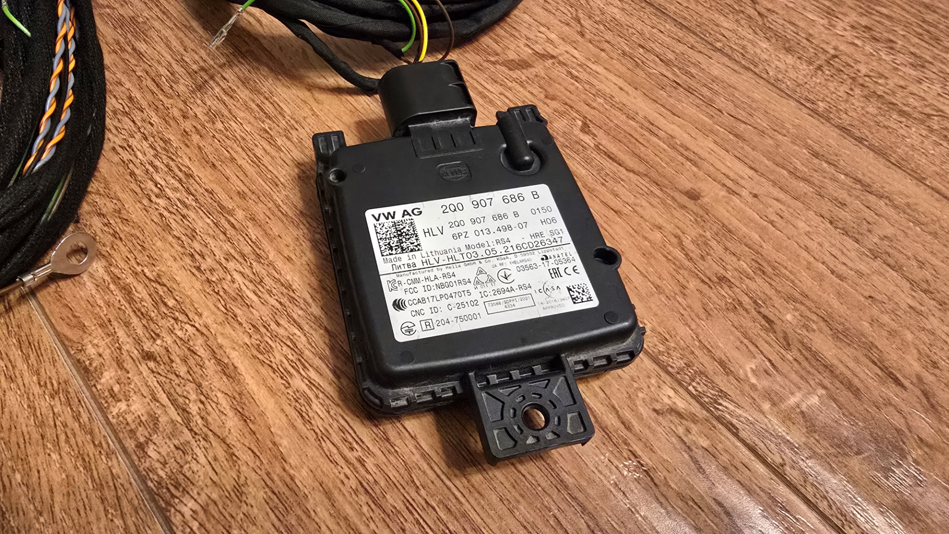

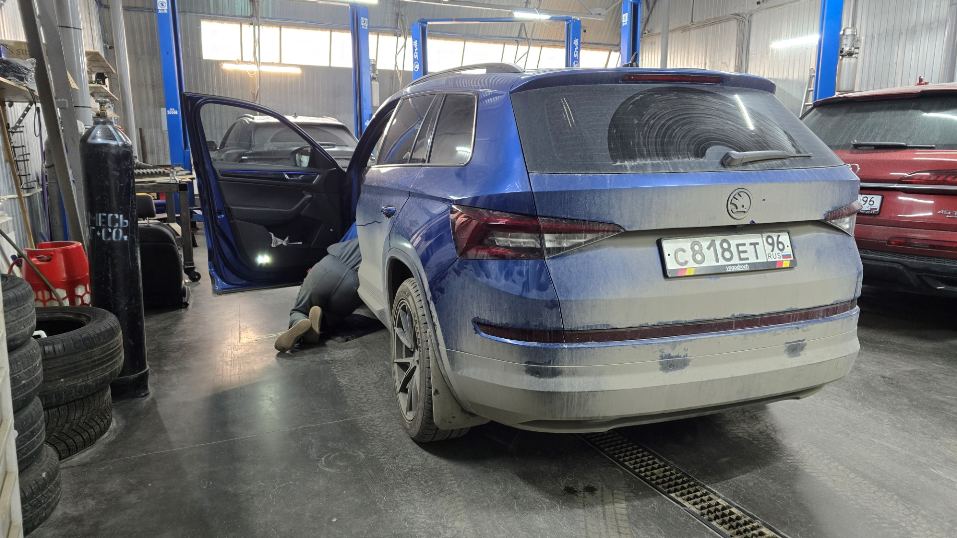

Давно хотел себе эту приблуду поставить. Было два очень неприятных случая на дороге, когда мог раскурочить себе всю правую бочину. С горящим индикатором предупреждения этого бы не случилось. Кирпичей тогда отложил много.

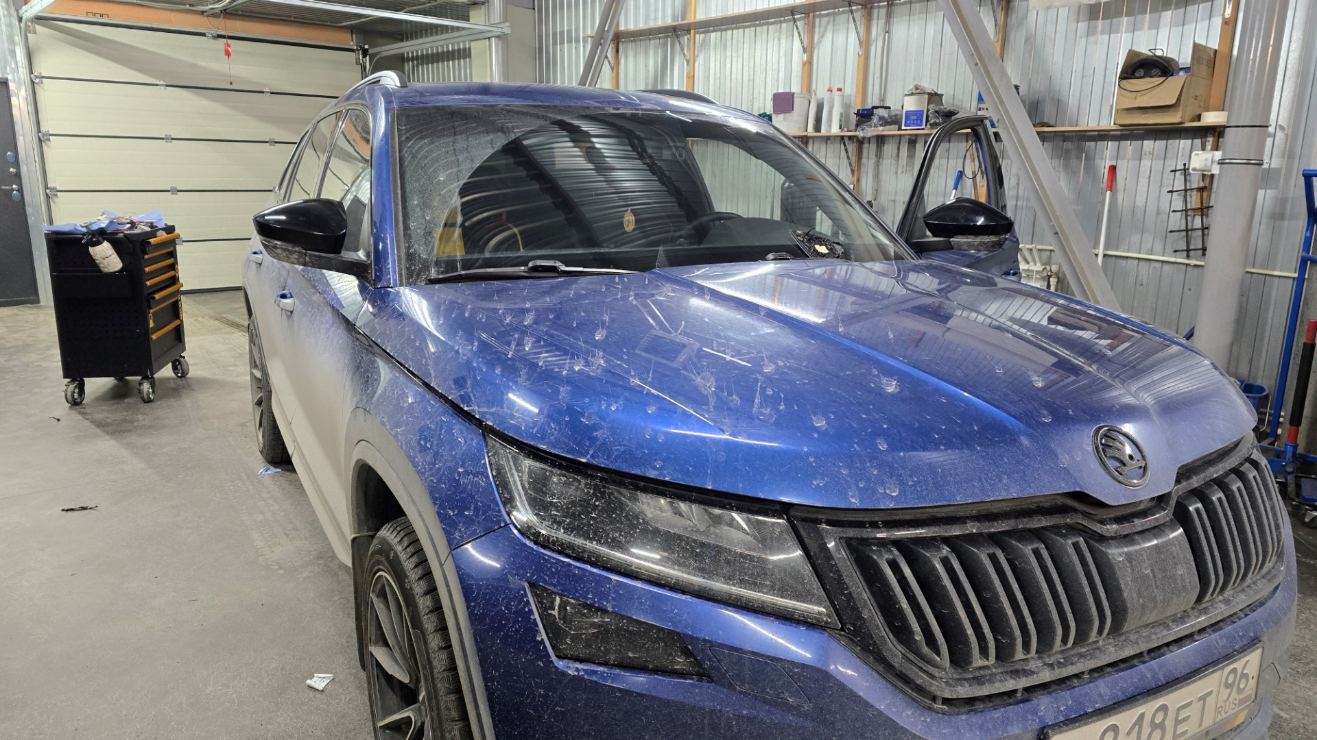

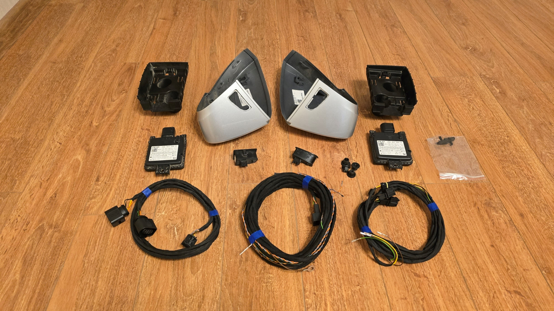

Долго мониторил объявы и нашел за 35000 весь комплект. Человек собирал себе на Кодиак, но машину продал а комплект остался. В общем попросил у него предновогоднюю скидку и забрал за 30000. Свои черные корпуса зеркал продал за 5000 а новые перекрасил в черный глянец тоже за 5000.

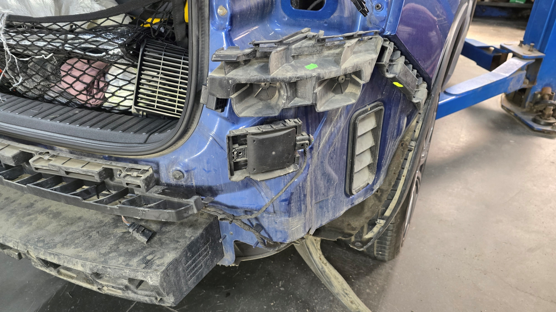

Устанавливал у того же кодировщика, который ставил мне цифровую приборку.

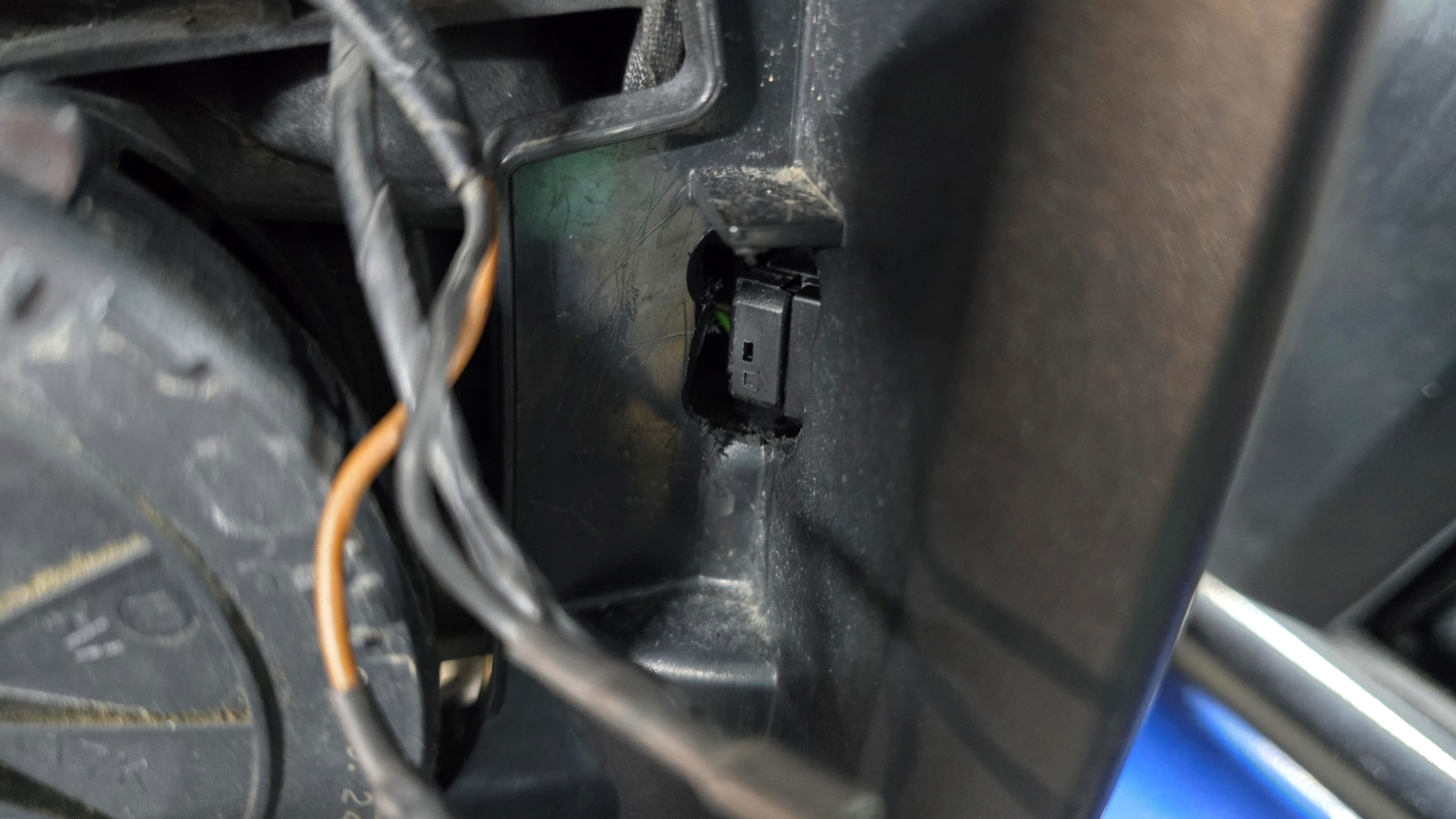

Из мелких косяков не хотели защелкиваться в штатное место световые индикаторы, хотя вроде оригинал. Пришлось поработать дремелем.
Заработу отдал 15000.
Артикулы расписывать не буду, их полно в постах кодиакеров. Всю информацию нашел на Драйве.

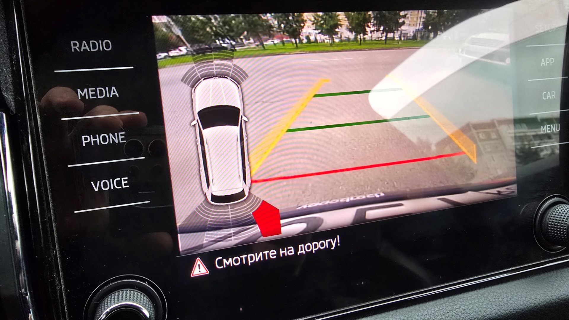

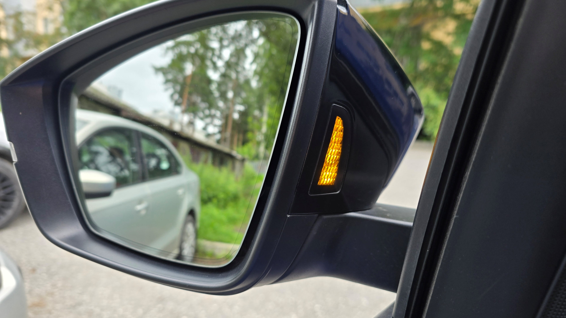

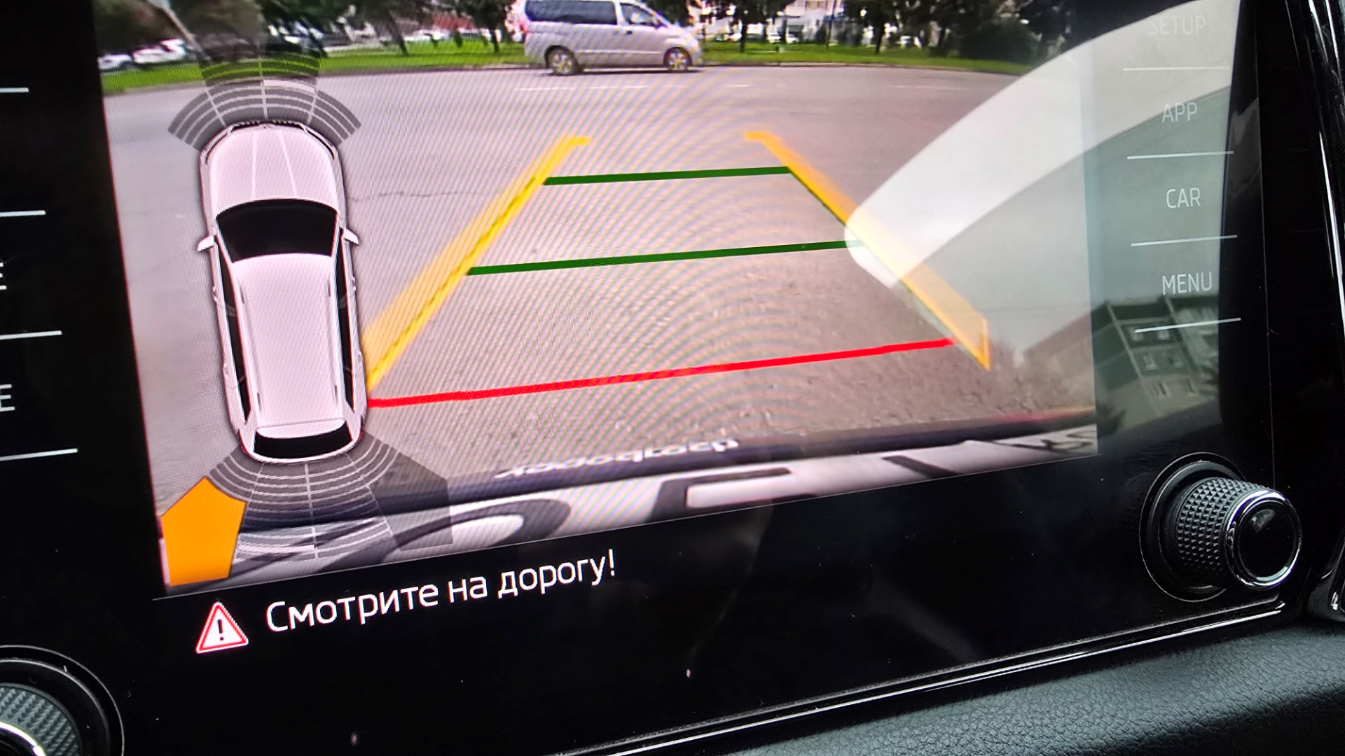

Самое прикольное добавились новые зоны, которые загораются разным цветом в зависимости от близости препятствия. Видимо это система помощи при выезде с парковки активировалась. Радары видят машины даже на другой стороне дороги, это прикольно.
Больше доработок не будет. Все что хотел, поставил.

Вот зачем ВАГ их ставит в корпус зеркала? Ведь проще их в зеркальный элемент поставить… На свой узнавал. 80 тыр под ключ… Думаю…
На Кодиаках в зеркальный элемент ставились на дорестовых кузовах, на рестах уже шли в корпусе зеркал. Лично мне больше в корпусе нравится.
DedMoped650
Проще но дороже, такой зеркальный элемент "сп***ят" и потом ищи втридорога…
И видно в разы лучше когда в корпусе, плюс в новом поколении яркость регулируется этих диодов
Может быть в такой версии предупредительных сигналов в боковых зеркалах он более действенны, но индикатор в самом зеркале практически бесполезен. Тоже очень хотелось машину с контролем мертвых зон, но на практике они оказались малозаметны.
Поэтому я искал именно версию с индикатором в корпусе. Он большой и информативный. Сегодня перестраивался когда он горел. Дак он как истеричка стал моргать типа куда прешь, там машина в мертвой зоне.
Сгачала тоже радовался, но по факту через некоторое время эти фонари примелькались и перестал обращать на них внимания. Ассистент удержания в полосе более эффективен. Усилием на руле при перестроении предупредит, что кто-то в мертвой зоне.
Усилие на руле при выклеченном поворотнике и ничего он не предупредит потому что нет радаров сзади

"видят машины даже на другой стороне дороги"
А ещё иногда неоправданно сама машина резко тормозит в колы)
Не пользуйтесь)
It-s
Отключить можно в настройках
