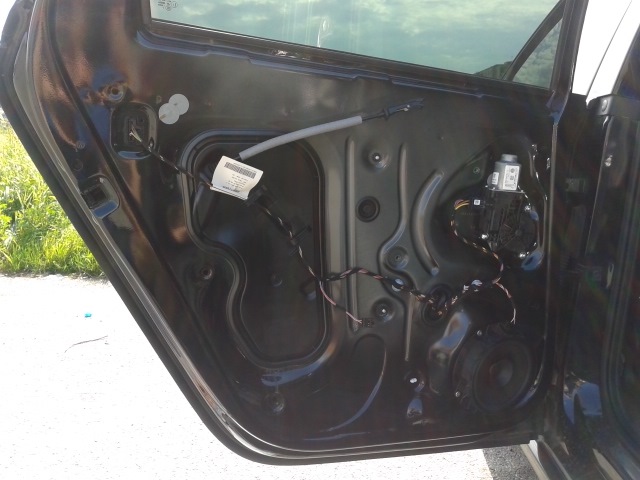

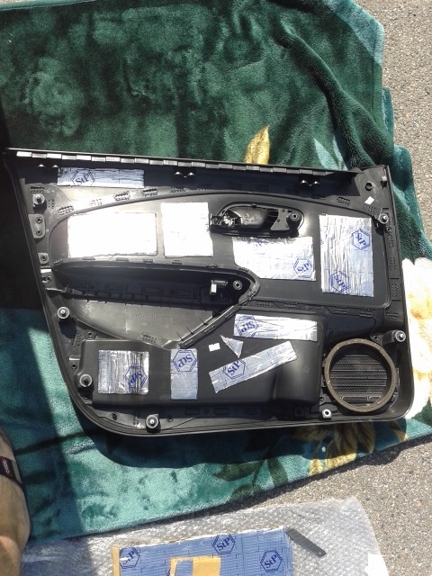

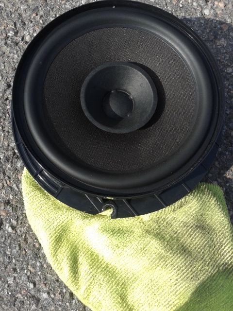

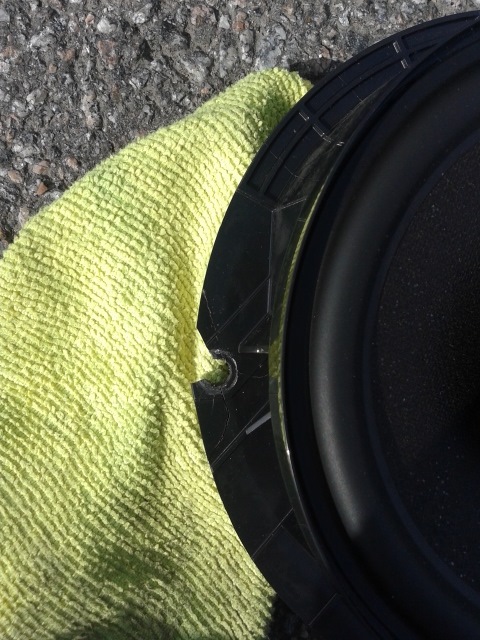

Сделал ШВИ задних и передних дверей, делал по большей части для улучшения звучания музыки и заодно заменил динамики на пассатовские 3C0035453 динамики встают как родные, играют чище и мне показалось больше баса, может дело в шумке конечно но музыка заиграла лучше в разы это факт!) и кстати когда снял обшивки увидел что при установке динамиков на заводе поломали все "ушки" крепления динамика, тоесть вокруг заклепки все в трещину…

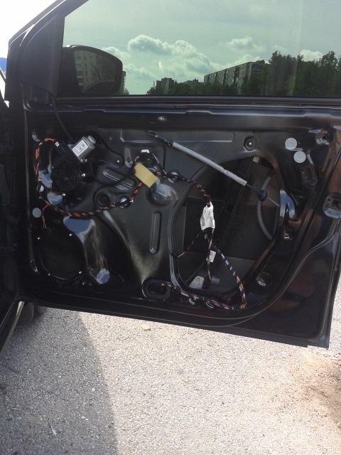

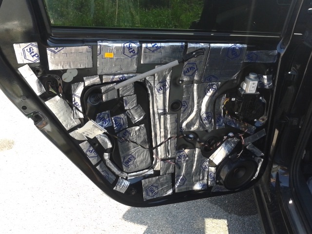

фоток не особо много потому что старался сделать быстрее пока на улице было солнце, передние двери сделаны аналогично задним)
Материал покупал STP: Вибра 2мм (6листов), Бипласт 10К (3 листа), Сплэн 8мм (2 листа)

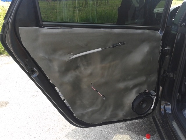

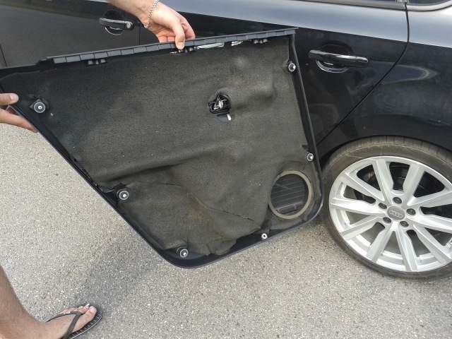

на задних дверях нормально обшивка села?
на задних на передних немного не хотела но все же сдалась)
я на обшивку двери 10мм битопласт клеил — и то как-то не очень сели
хотя я не обратил внимания, как сидели до того ))
не садилась из за выпуклых мест на самой обшивке, где выпуклость обшивки садится в выштамповку внутренней пенки двери, после того как чутка подрезал сплэн все село идеально)

Шумка это хорошо, но динамы на перед хотя бы коаксиалы поставил — там твитер есть. У широкополосников верх плохой.

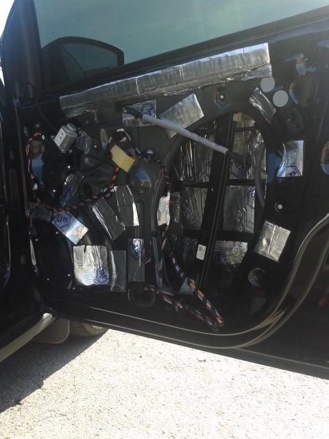

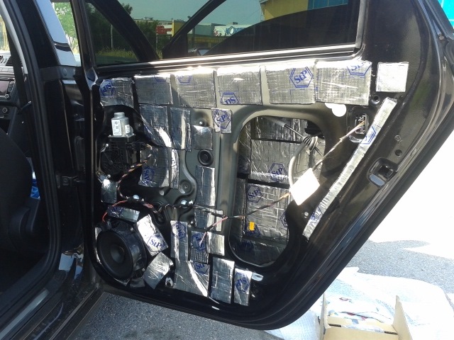

вибрашку бы почаще наклеить надо было, а по динамикам считаю что штатка никогда не будет лучше каких-нибудь фокалов или мди-лабов длсов р6а или на худой конец киксов про 6020, конечно цены будут выше, но для себя любимого то не должно быть жалко) а если поставить какой-нибудь усь 4х канальный с номиналом 100 вт на канал и сделать фронт плюс саб это будет ощутимо громче и качественнее штатки)
вибру вообще правильно наносить 70% на железо)я специально не стал полностью закатывать…нет смысла, до этого альмера была там виброй все клеил внахлест дак вот разницы нет)а по музыке я скажу так, я не меломан и не преследовал получить эффект вау…)меня впринципе и штатная устраивала но хотелось чуточку получше…да и не хотел с кольцами заморачиваться и вообще не в одной машине не тратился на музыку)для меня не так это важно

Классно сделано! я делал все так же, получилось супер, правда проклеивал внутренности двери плотнее, куски резал побольше, прикатывать валиком там супер неудобно. поверх вибры наклеил тонкий слой шумки внутри дверей, не закрывая только сливные отверстия внизу. Удивило то что двери промовилены. Динамики однозначно нужно менять, пассатовские чище не играют, китайская дешевка. Те же герцы сделают машину в разы музыкальнее, через деревянные проставки. Отличная работа, я честно говоря когда делал немного устал. у меня работа по 4 дверям с установкой звука заняла 3 вечера после работы — часа по 4
спасибо)Слушай я не захотел плотнее вибру клеить, на альмере клеил вплотняк и полностью все куда только можно)эффект тот же.поэтому сделал с промежутками, и шумку внутри поверх вибры не стал клеить потому что опять же на альмере как не обезжиривал как не нагревал через некоторое время внутри двери она стала отклеиваться(там же вода частенько…тут решил снаружи наклеить и на обшивку она прижата получается да и я думаю особой разнице не будет заметно с какой она стороны…а если и будет разница то совсем еле уловимая на слух, динамики взял специально оригинал, не хотел кольца делать и тд…тут все штатно снял поставил, я делал 2 дня и затрахался мама не горюй)самая жопа раскатать вибру внутри…рука с валиком не как не лезет(
Кстати я успел еще в процессе инсталляции шумки в двери сделать еще и на капот, результат проклейки капота очень впечатляет, звук двигателя стал тише, не ожидал. Под капотом клеил шумофф тяжелый, на него 8мм сплен с фольгированной стороной к мотору. Тишина в сравнении с тем что было. А через двери теперь не слышно пыхтящих камазов если рядом едешь)) В планах еще арки задние сделать и багажник. Только пока нет вдохновения. Под динамики делал проставки почти в ручную, купил кольца 22 мм толщиной под акустику 16" они оказались толстыми для наших дверей, пришлось стругать их ножичком по кругу, убирая лишнее с краев. Дырки сверлил по месту приложив старые колонки, а новые крепил прям к деревяшкам саморезами, для крепления колец использовал болты с самоконтрящимися гайками 4м. Хоть они и тонкие держат отлично. под кольца клеил сплен вырезав его кольцом чтоб не было поддува воздуха.
