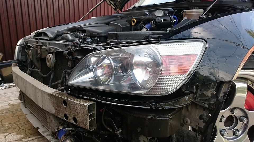

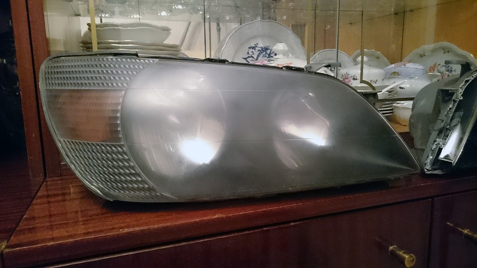

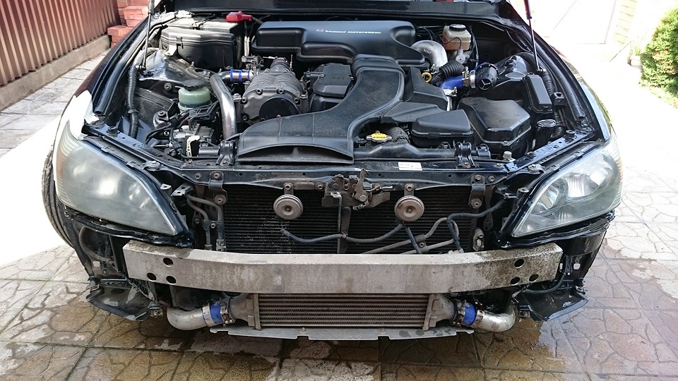

Порядком уставшая за многие годы службы передняя оптика в последнее время стала всё больше обращать на себя моё внимание — пожелтевшие, отпескоструенные фары не только омрачали внешний вид машины, но и светили далеко не лучшим образом. Вооружившись методикой бюджетной реставрации видавшей виды оптики, я наконец решил заняться ею вплотную.
План был намечен следующий. Сначала по максимуму вышкурить всю внешнюю оптику от желтизны, царапин и мелких сколов, а затем отполировать пастами до состояния новых. Затем расклеить все передние фары, включая ПТФ, и выкрасить маски в чёрный матовый цвет. В головные фары установить ангельские глазки и в итоге собрать всё обратно. Заниматься варварской разборкой повторителей поворотников и задних фонарей у меня не было никакого желания, поэтому их я пока что решил оставить в заводском виде.
Делать всё я собрался собственными силами с небольшой дружеской помощью, поэтому в рамках подготовки к процессу были изучены форумы и закуплены необходимые материалы – чёрная матовая краска Dupli-Color 50% Extra (800 руб., 2 баллона), 5-литровая баклашка дистиллированной воды (100 рублей), водостойкая наждачка с диапазоном размеров от 240 до 2500 (каждый размер по 2-4 листа, около 2000 рублей), стекольный герметик Abro WS-904R (700 руб., 1 рулон), комплект ангельских глазок CCFL (заказывал на Aliexpress, 1800 рублей). Также стоит запастись тряпочкой из микрофибры – она нужна для протирки фар изнутри.

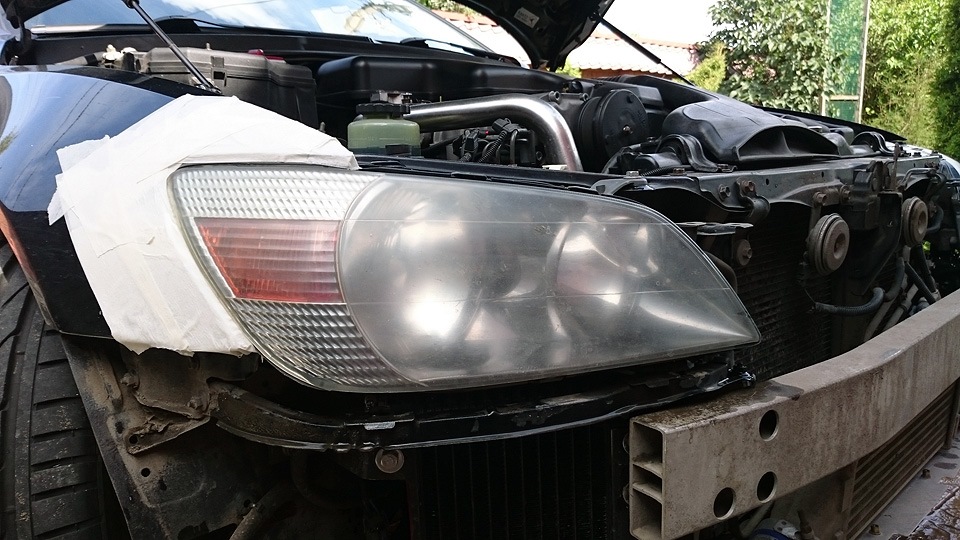

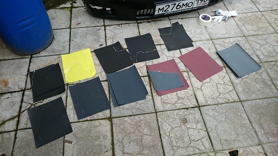

Всю оптику я зашкуривал со снятием, за исключением головных фар. Их я подготавливал прямо на машине, обклеив малярным скотчем углы крыльев, чтобы их не поцарапать. Бампер крайне желательно вообще перед этим снять. Головные фары и ПТФ шлифовал всеми размерами, начиная от 240 и заканчивая 2500, чтобы более эффективно убрать жёлтый налёт, мелкие сколы и царапины. При этом постоянно смачивал фары и наждачку водой, чтобы не забивалось зерно. Для повторителей и задней оптики я использовал размеры 800-2500, так как они были не так сильно затёрты. Шлифовал крест-накрест, меняя направление вместе с размером зерна (от более крупного зерна к более мелкому), хотя некоторые предпочитают это делать круговыми движениями. В конце процедуры оптика должна стать матовой и без видимых царапин. Если остались царапины, процедуру стоит повторить, начав с минимального размера зерна наждачки, способного убрать царапину. У меня вышло почти идеально, но на головных фарах всё равно в итоге некоторые, малозаметные косячки я проглядел. Кроме того, часть сколов оказались слишком глубокими, поэтому их тоже пришлось оставить как есть.
Что касается жёлтого налёта, то убирается он на ура при использовании крупного зерна. После зашкуривания стёкла фар заметно белеют. Но в случае с ПТФ за это пришлось поплатиться маркировкой на стёклах, которая сточилась почти в ноль :)

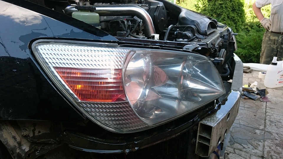

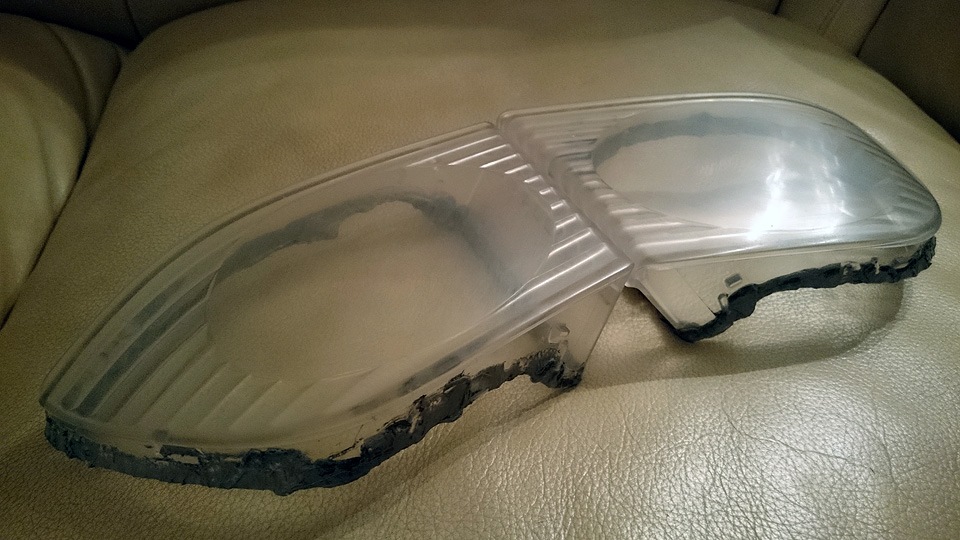

Для расклейки фар я попробовал два метода — строительный фен вкупе с отвёрткой и духовка. При помощи фена мои ПТФ расклеились довольно успешно благодаря тому, что площадь стекла не столь большая, и герметик не успевает остывать, пока греешь феном в другом месте. Но вообще строительный фен — штука опасная, и в случае перегрева пластик становится излишне мягким, и его начинает вести. Если подковырнуть его в это время отвёрткой, можно вообще безвозвратно испортить его форму. Таким образом, прогревать герметик нужно равномерно по периметру, стараясь избегать перегрева, и при этом направлять его исключительно на рамку (а не на стекло), попутно пытаясь расклеить фару.
Но для головных фар этот метод крайне неудобен из-за гораздо большей площади стекла и, соответственно, большего количества герметика по периметру, который для успешной разборки необходимо тщательно и равномерно прогревать. Попутно возникает ещё один риск риск — сломать что-нибудь в процессе расклеивания фары из-за недостаточного прогрева. Особенно с учётом того, что термогерметик остывает довольно быстро. Если прибавить сюда постоянно прилипающую к остывающему герметику отвёртку, то это вообще финиш… Одну фару я таким способом всё же расклеил, немного подпортив корпус вместе с защёлками, но времени и моральных сил это заняло немало. В общем, крайне не советую этот метод.
Посмотрев один хороший обзор на YouTube, я взял вторую фару и понёс её в духовку. На металлический противень стелим пару журналов, чтобы корпус фары не соприкасался напрямую с металлом и от этого не перегревался, и кладём на них фару стеклом вниз. Тут нужно внимательно проследить, чтобы углы фары также не касались металлических стенок духовки. Далее включаем духовку на прогрев снизу и сверху (по возможности с режимом конвекции – для равномерного прогрева воздуха) и выставляем температуру 90 градусов. Затем ждём полчасика, чтобы наверняка всё прогрелось, и, одев перчатки потолще, достаём фару из духовки. Кладём её внешним углом на что-нибудь мягкое и руками расклеиваем на две половины, начиная с внутренней стороны. Отвёртку стоит использовать только для собирания растягивающегося герметика, чтобы он не попадал на внутренности. В остальном фара расклеивается руками! В этом случае корпус фары остаётся неповреждённым, что поможет произвести дальнейшую сборку без каких-либо следов вскрытия.

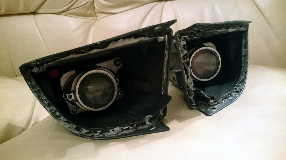

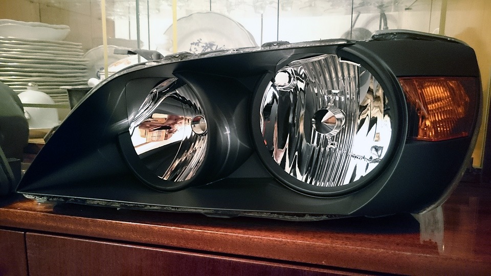

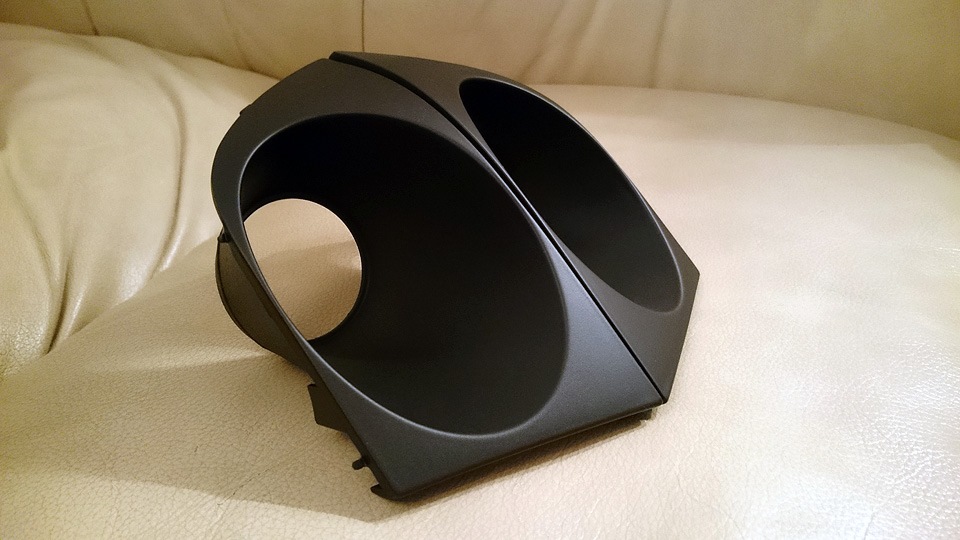

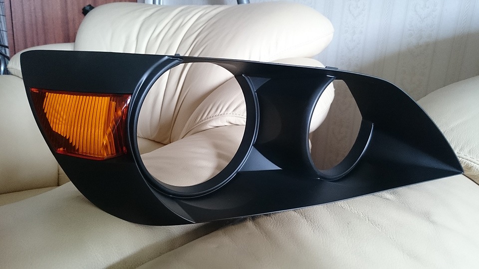

Далее вынимаем маску, а из неё аккуратно отщёлкиваем оранжевый отражатель. Маску обезжириваем и красим в пару слоёв прямо по хрому, после чего ставим отражатель обратно (мне с ним больше нравится).
Корпус фары изнутри стоит аккуратно протереть влажной салфеткой от грязи. Отражатели дальнего и ближнего света аккуратно и без нажима протираются тряпочкой из микрофибры. Мойка, а тем более с применением химии, крайне нежелательна, так как отражатели могут облезть в процессе.
В стекло наливаем дистилированную воду с добавлением Fairy, полощем, выливаем, промываем опять дистилированной водой, протираем влажной тряпочкой из микрофибры. Затем ещё раз промываем и сушим обычным феном для волос. В итоге стёкла чистые и без разводов.

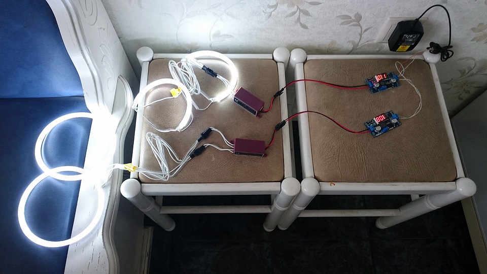

На этом этапе уже можно собирать всё обратно, но я хотел установить ангельские глазки, поэтому достал комплект и стал их примеривать к маске. Китайцы как всегда отличились своим рукожопством, так как глазки в маски нормально у меня не встали. Кольцо дальнего света из-за неправильно сформированной перемычки, а кольцо ближнего из-за несоответствующего маске диаметра. И если перемычку можно без последствий спилить, после чего полумесяц дальнего света встаёт как надо, то с диаметром поделать ничего нельзя. Я попробовал распилить кольца ближнего света в месте стыка, но корпус сделан из твёрдого пластика и потому всё равно гнулся с большим трудом. В результате в попытке приклеить кольцо на маску у меня лопнули и лампа, и маска фары :( Дальше колхозить это изделие было бессмысленно, так что я подкрасил трещину и перешёл к сборке.
Собирать фары несложно, я делал следующим образом. Запихиваем маску в стекло, а стекло вкладываем в пазы корпуса, начиная с внешнего угла, который должен «заехать» в корпус фары. Прижимаем, насколько позволяет герметик, и кладём фару в духовку на те же полчаса при 90 градусах. Когда герметик прогреется, вынимаем фару и хорошенько вдавливаем стекло в пазы по периметру, не забыв одеть все защёлки. Прижав всё по максимуму, кладём фару обратно в духовку ещё на полчаса, чтобы сдавленный герметик получше схватился. Затем ещё раз крепко сдавливаем фару по периметру. Всё, фара собрана.

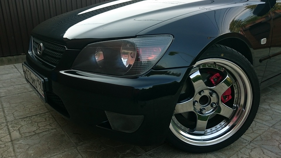

Этот метод зарекомендовал себя замечательно, так как после сборки фары были проверены на мойке, и та, которая разбиралась и собиралась при помощи строительного фена, начала потеть. В результате я был вынужден ещё раз снимать её с машины, и повторять разборку и сборку уже при помощи духовки.
С финишной полировкой мне помог Серёга spaun-svr, за что ему огромное спасибо! Полировали пастами 3M, номера 74 и 75. В итоге задняя оптика и повторители стали как новые, а передняя оптика – почти как новая по вине глубоких сколов, микротрещин и тех царапин, которые я проморгал. Тем не менее вид машины очень сильно преобразился в лучшую сторону, а светить фары стали как новые. Результатом я остался доволен.

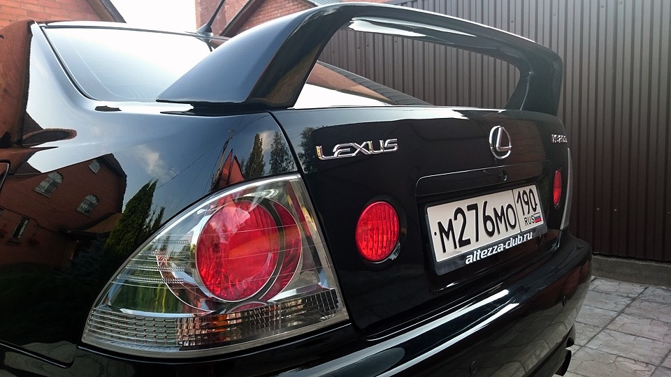

До кучи теперь уже во все фары и фонари с белым светом (ближний, дальний, ПТФ, передние габариты и подсветка номера) были вставлены лампы Koito Whitebeam, запасённые заранее для этого случая. Теперь везде свет одинаковый.

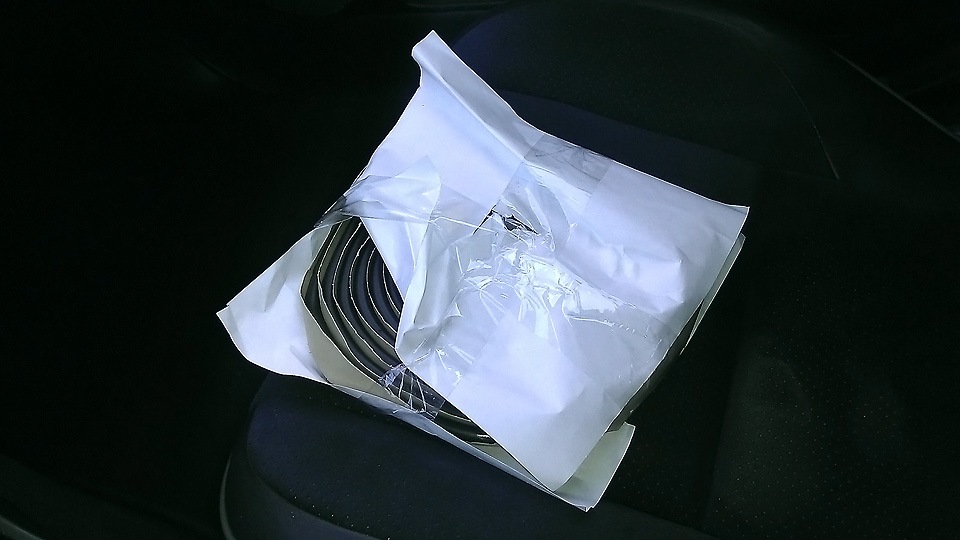

Пару слов стоит сказать о хвалёном герметике Abro. Я старался им не пользоваться, но на закосяченной фаре всё же попробовал залепить им образовавшиеся щели, о чём потом сильно пожалел. Не понравилось то, что в жаркую погоду он слишком мягкий. Настолько, что от нажатия на него меняет свою форму без какого-либо нагрева. После нагрева липнет вообще ко всему подряд. Наверно если использовать его с нуля, выковыряв из пазов фар весь родной герметик, он свою функцию выполнит хорошо, но миксовать его мне не понравилось, а выковыривать штатный — то ещё занятие. В итоге собрал всё обратно на штатном термогерметике.
Что касается общей стоимости мероприятия, то из неё смело можно вычитать стоимость ангельских глазок и герметика Abro, так как ни то, ни другое в итоге не было использовано.

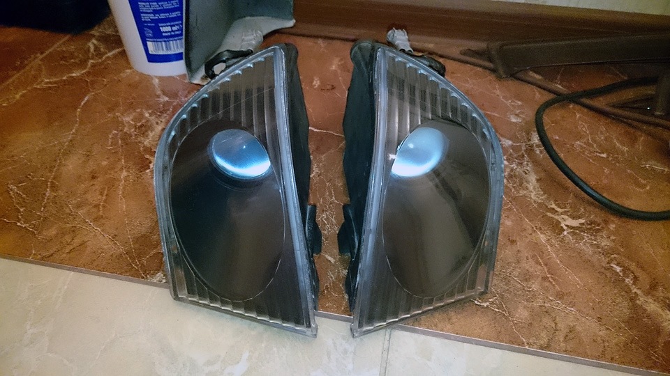

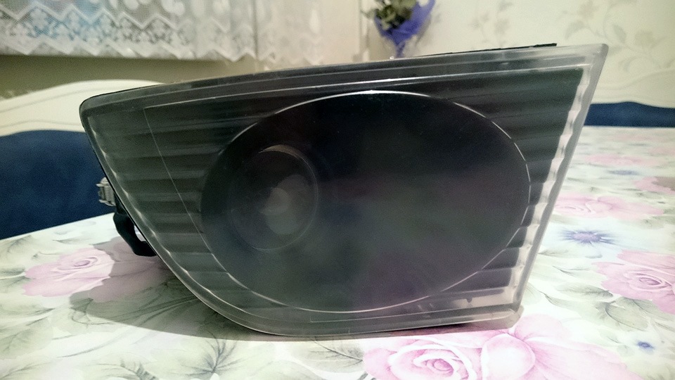

вид преобразился) а туманки нормально светят с таким отражателем?
и по поводу глазок, я немного стал менять свое мнение) глазки стали нравятся не ccfl только, а типо диодных каких-то, за бугром ставят) выглядит очень круто)
Туманки стали светить ещё лучше, так как стекло отполировали :) А то, что было покрашено — это не отражатель, а обычная маска. Такая же, как и в головных фарах. Только если там есть именно отражатели для дальнего и ближнего, то тут эту роль играет линза.

Туманки разбирал, знаю что там линза, но вроде маска все таки не последнюю роль выполняет)
Неоновая полоска крутая, но нет там глазки из мелких диодов) найду фотку скину)

С глазками тоже вопрос обсосан не раз. Не подходят они на фары с оранжевыми поворотниками, а рассчитаны на рестайловый "хрусталь". Но с небольшими доработками ставятся нормально.
"ABRO-ГАВНО" просто запомни эту мантру и все будет хорошо.

Про глазки сколько читал, но про то, что это только для ксеноновых, не находил. Да и вообще не было мысли, что фары могут различаться конструкцией масок для дальнего и ближнего. Доработки — это полный колхоз, я не сторонник такого. Лучше уж вообще без них тогда. Потом уже глянул фото у продавца — действительно на картинках ксеноновые фары стоят.
Да блин, этот герметик так нахваливали в некоторых обзорах на Драйве, что у меня сомнений не было в том, что он хороший. Здесь, например — www.drive2.ru/l/941245/ Опыт — дело такое…
