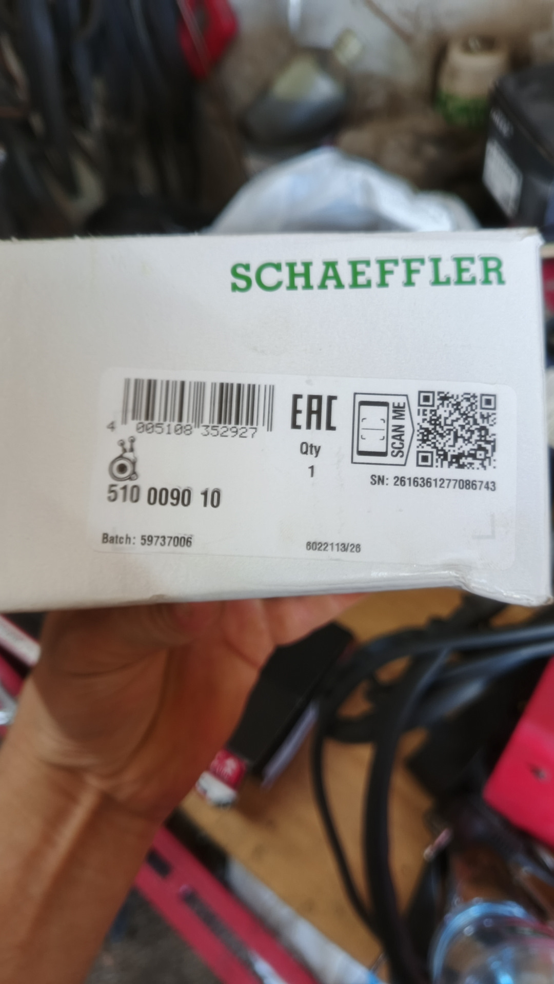

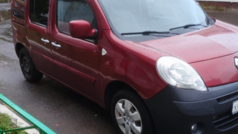

После покупки было поменяно — рычаги передние, рулевые наконечники, опоры амортизатора, колодки в круг, оба радиатора с заправкой кондиционера и заменой антифриза, правый подрулевой переключатель 😊

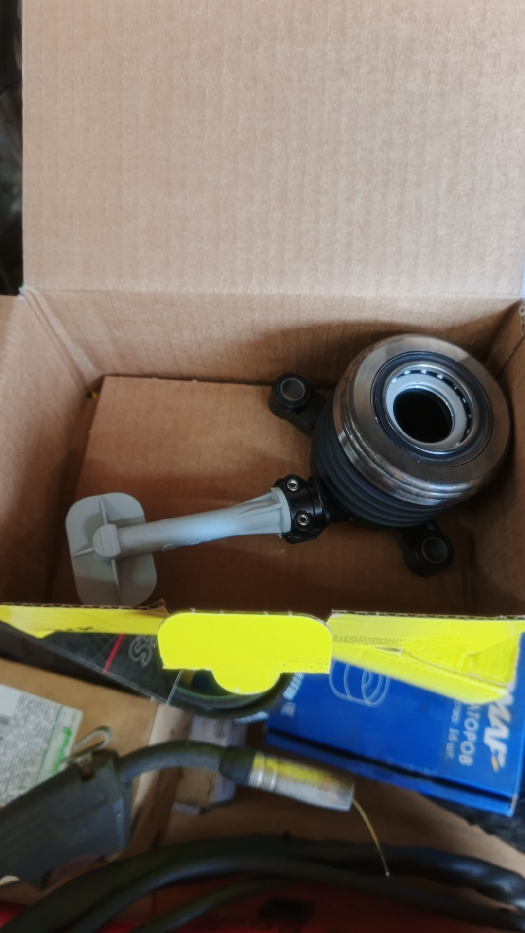

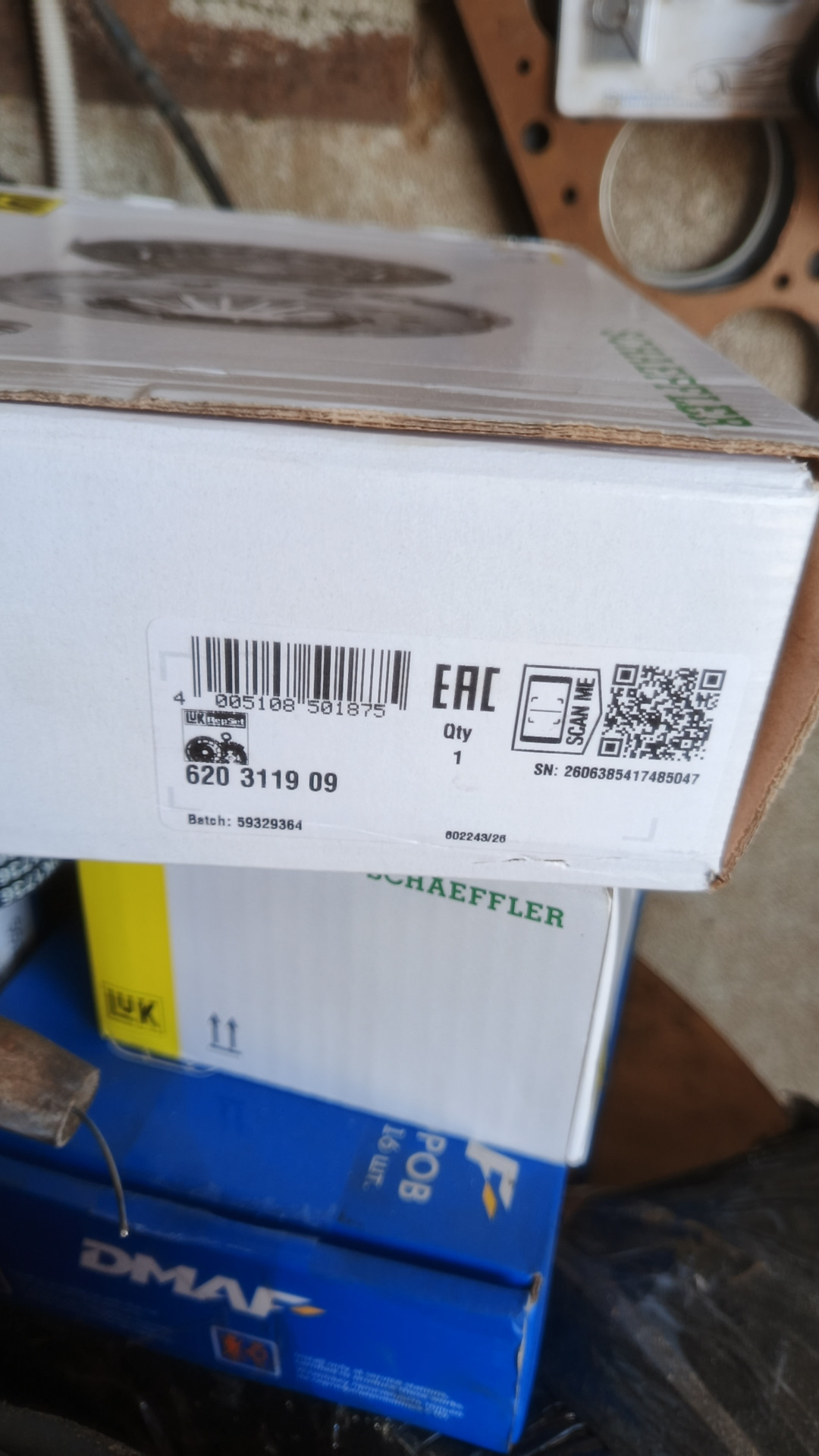

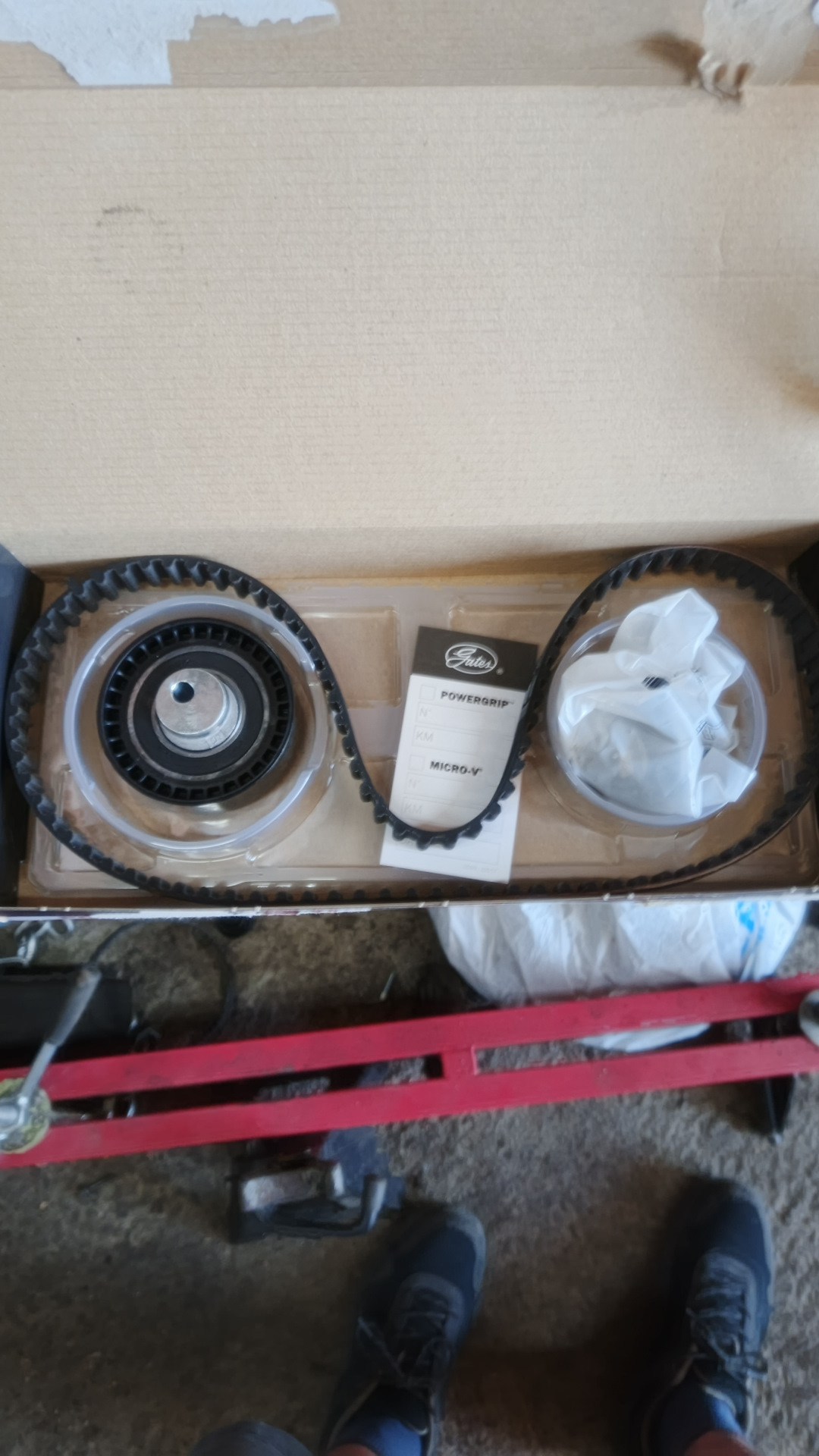

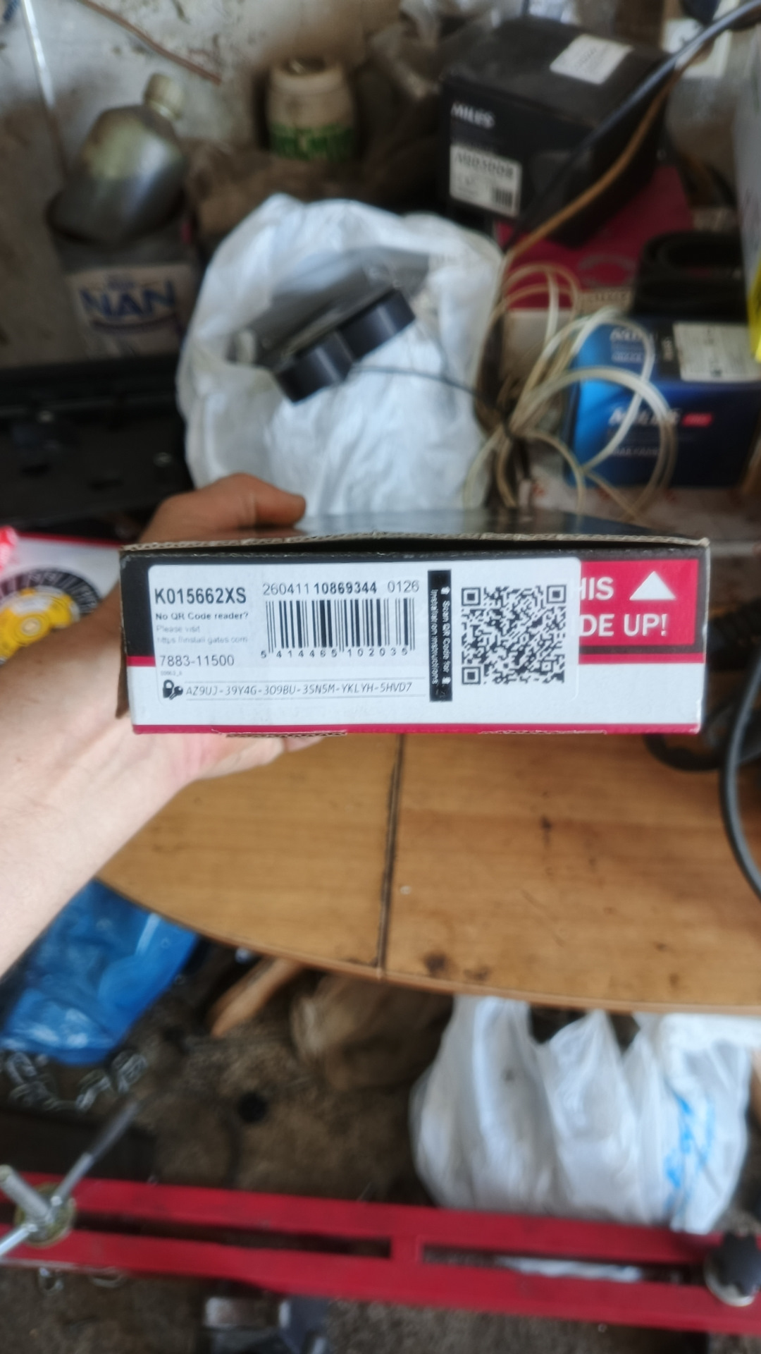

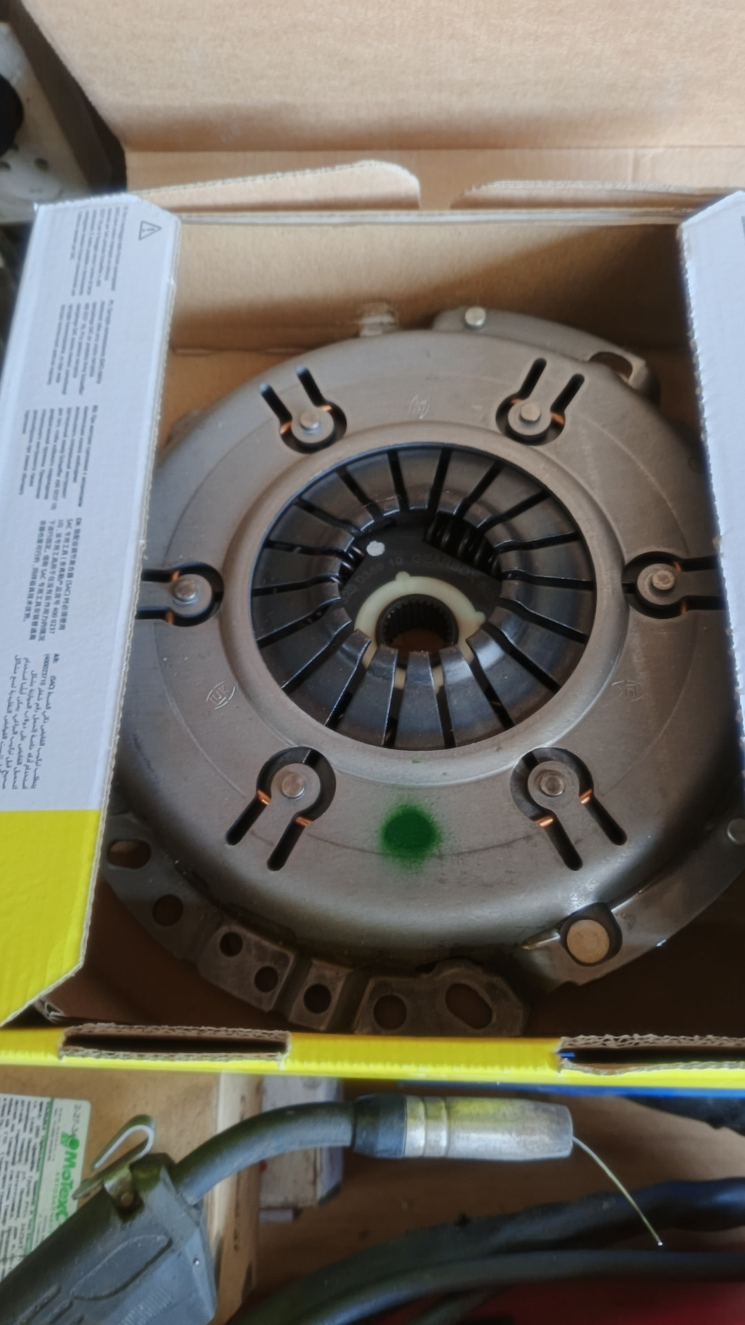

На очереди грм и комплект сцепления .
Боец каждый день на уверенном ходу.
Делаю всё сам
Запчасти на фото: 620311909
Запчасти на фото: 510009010

Рычаги — шаровые болтались, сайлентблоки порваны, грм заказывал на автодоке направление дистрибьютер, по коду проверку прошел, оригинал
Не сфоткать, вчера вот поменял, на вид хороший
Сцепу заказал потому что при раскласовке и замене масла увидел подтекание выжимного из стыка коробка мотор, и работает оно не корректно при трогании подергивается, и есть шумы при не выжатой педали сцепления, полагаю демпферные пружины на диске так исполняют, в ближайшее время буду менять сцепу
Сцепу и рычаги по какой причине меняешь?На каком ресурсе (автодок, озон, армтек, роско…)и какое направление(дилер, дистрибьютор…)ГРМ приобретал?Можно фото плетения ремня и ролика поближе?Тоже подходит время замены ГРМ.
