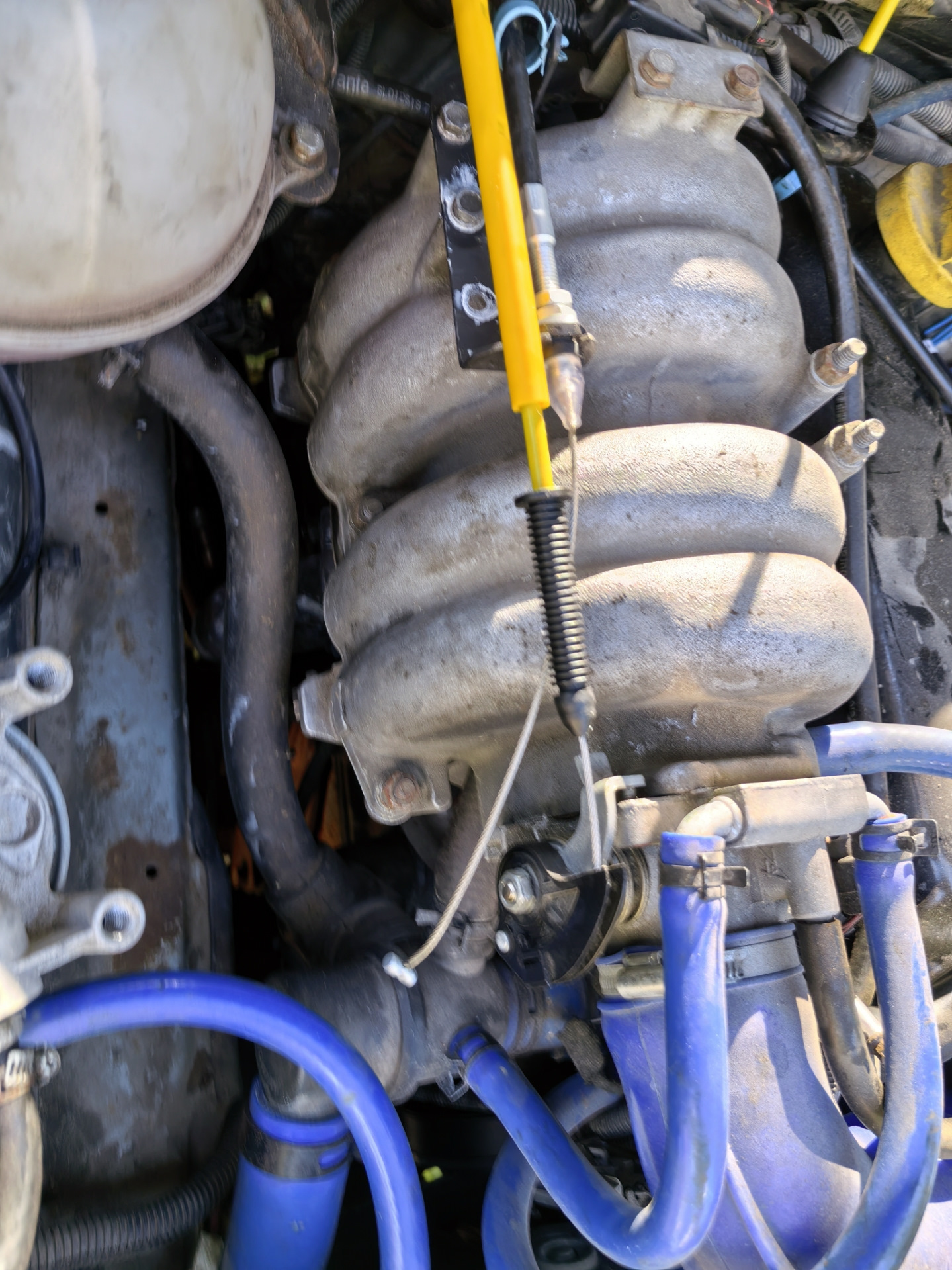

Я устал я мухожук от качества нынешних запчастей. Купил в дачном магазе трос газа — через десяток километров на педали прыгать надо было, не смотря на смазку, доехал до Москвы — растянуло вусмерть, подтянул, доехал до дачи — опять приплыли. Купил оригинал, поставил, во время установки вылез полиамидный сердечник, да твоюж!
Ну в общем забурился я в каталоги, агрегаторы, поисковики и прочие искусственные идиоты.

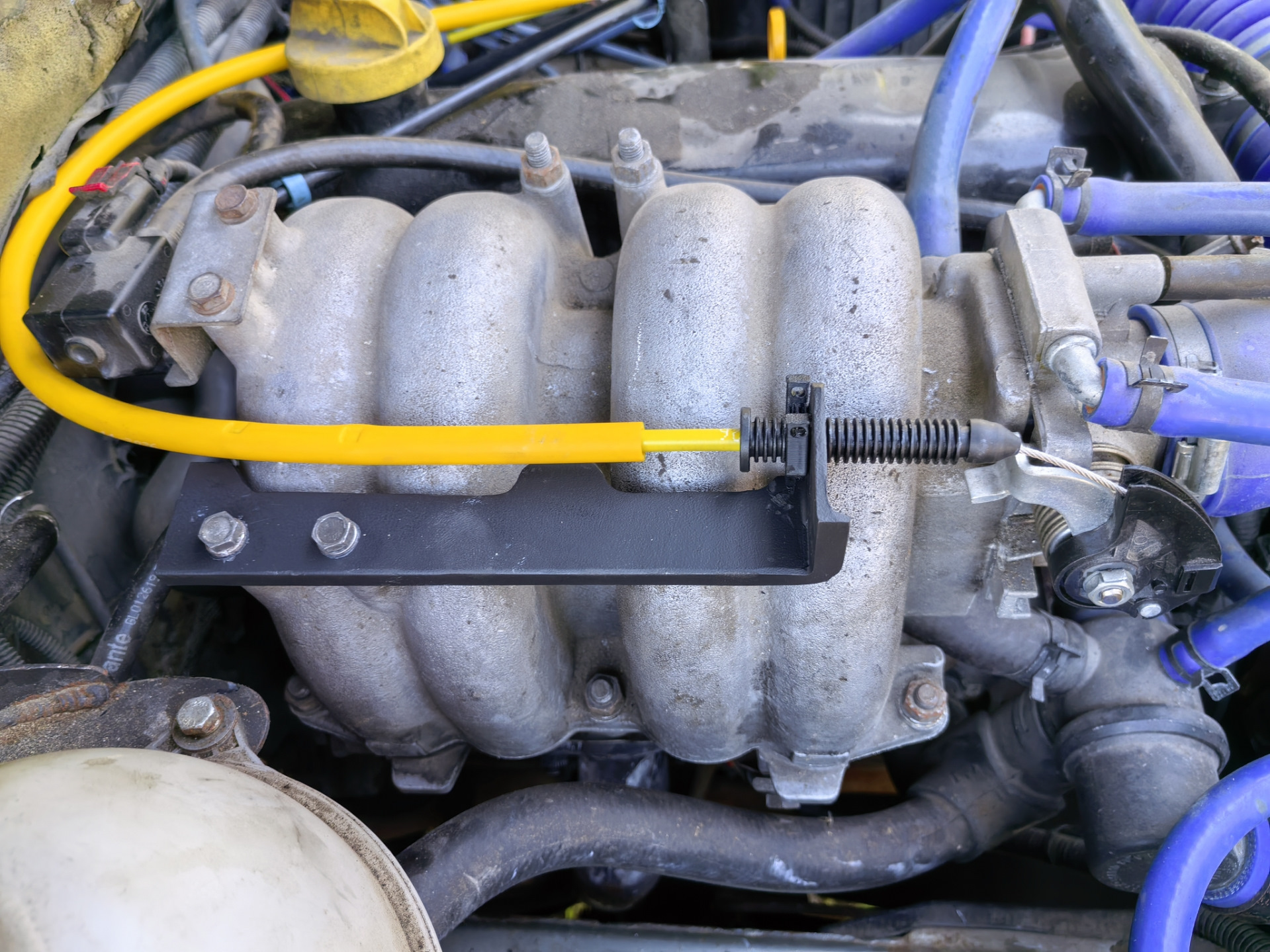

Задача была найти трос с бобышкой заслонки как у нивы и длиной около 1300мм.
Максимально близкое, что нашлось — трос Renault 77 00 415 221.
Купил турецкий аналог от ASP — KE8002.
С учетом всех накопленных_баллов вышел аж 276 целковых, можно рискнуть.

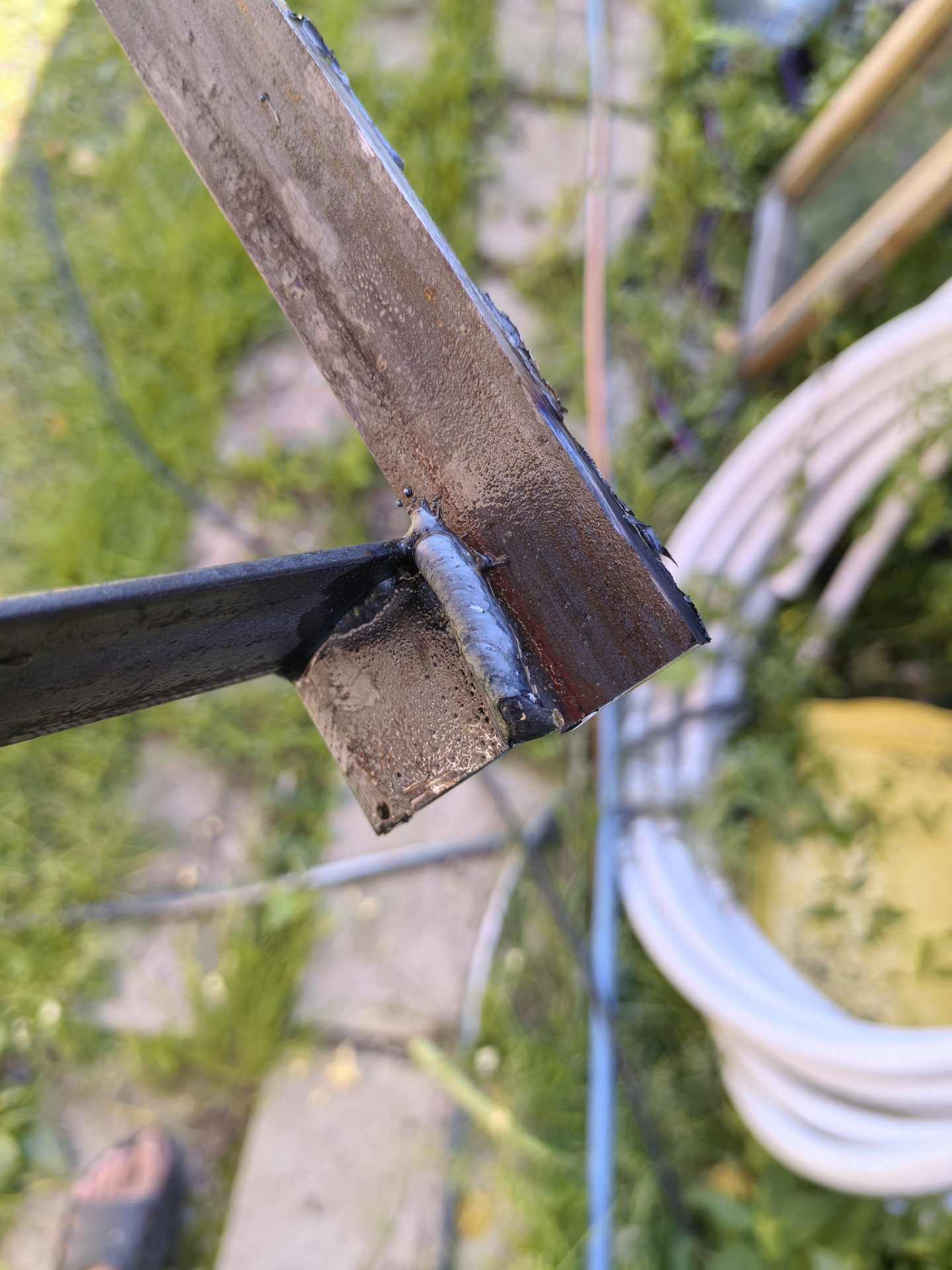

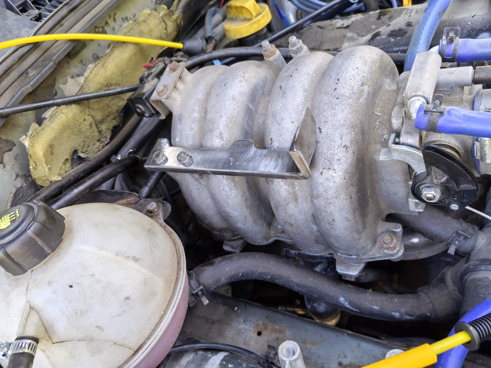

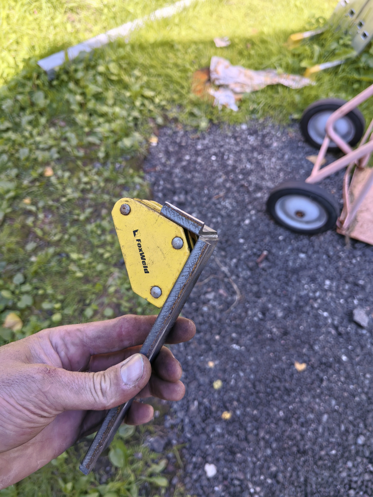

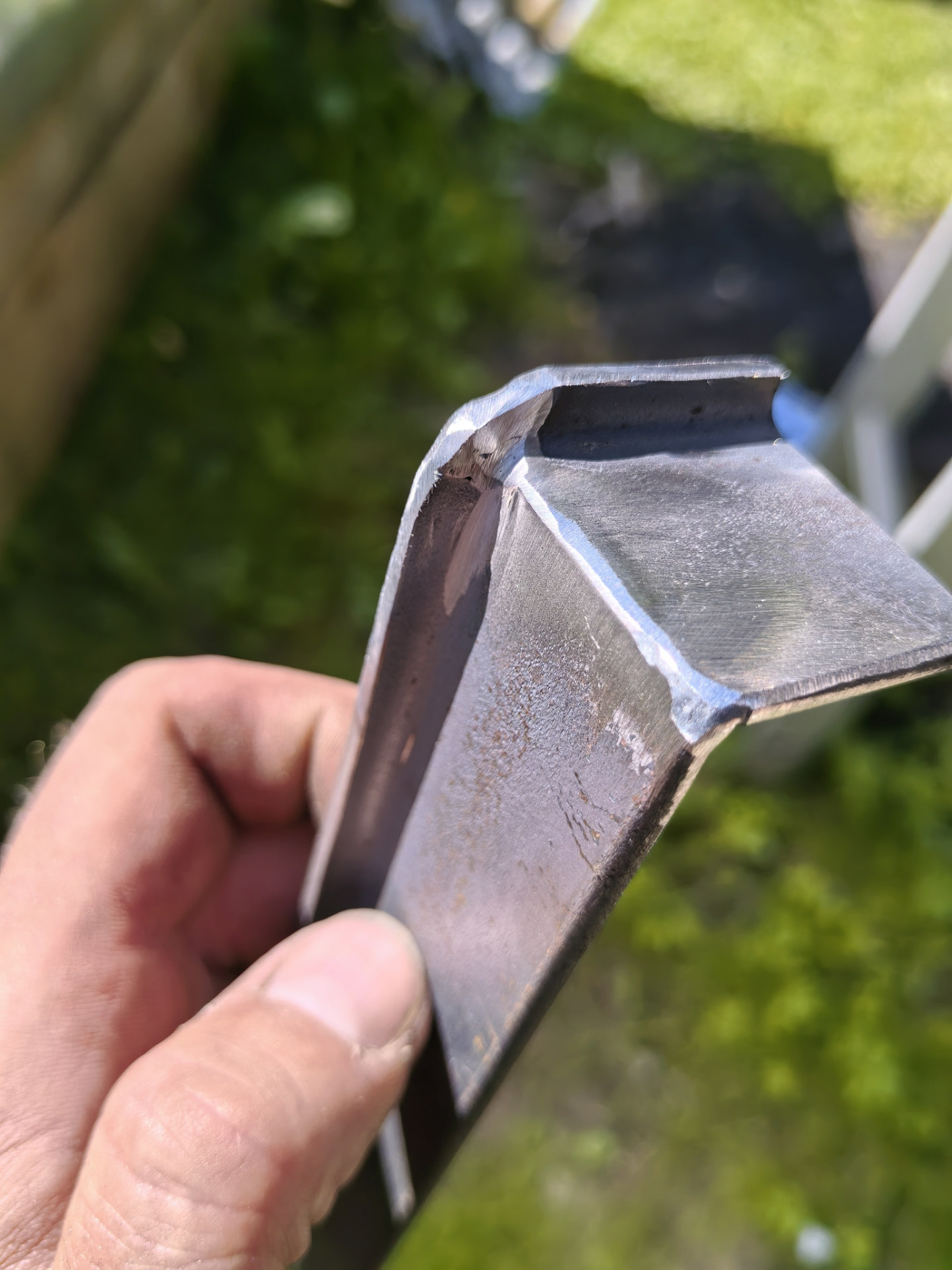

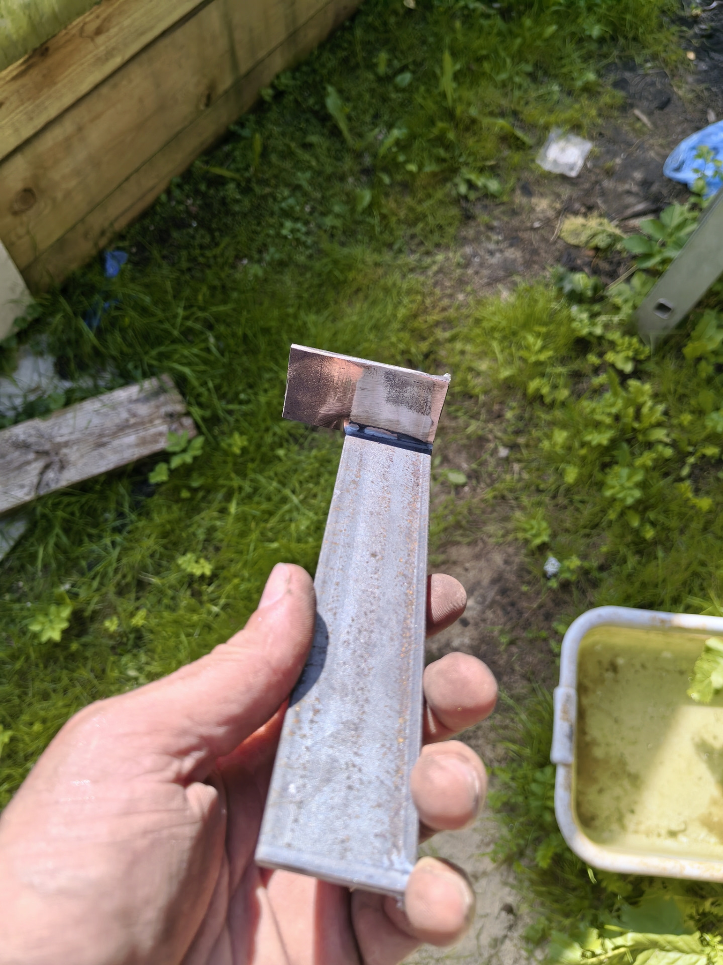

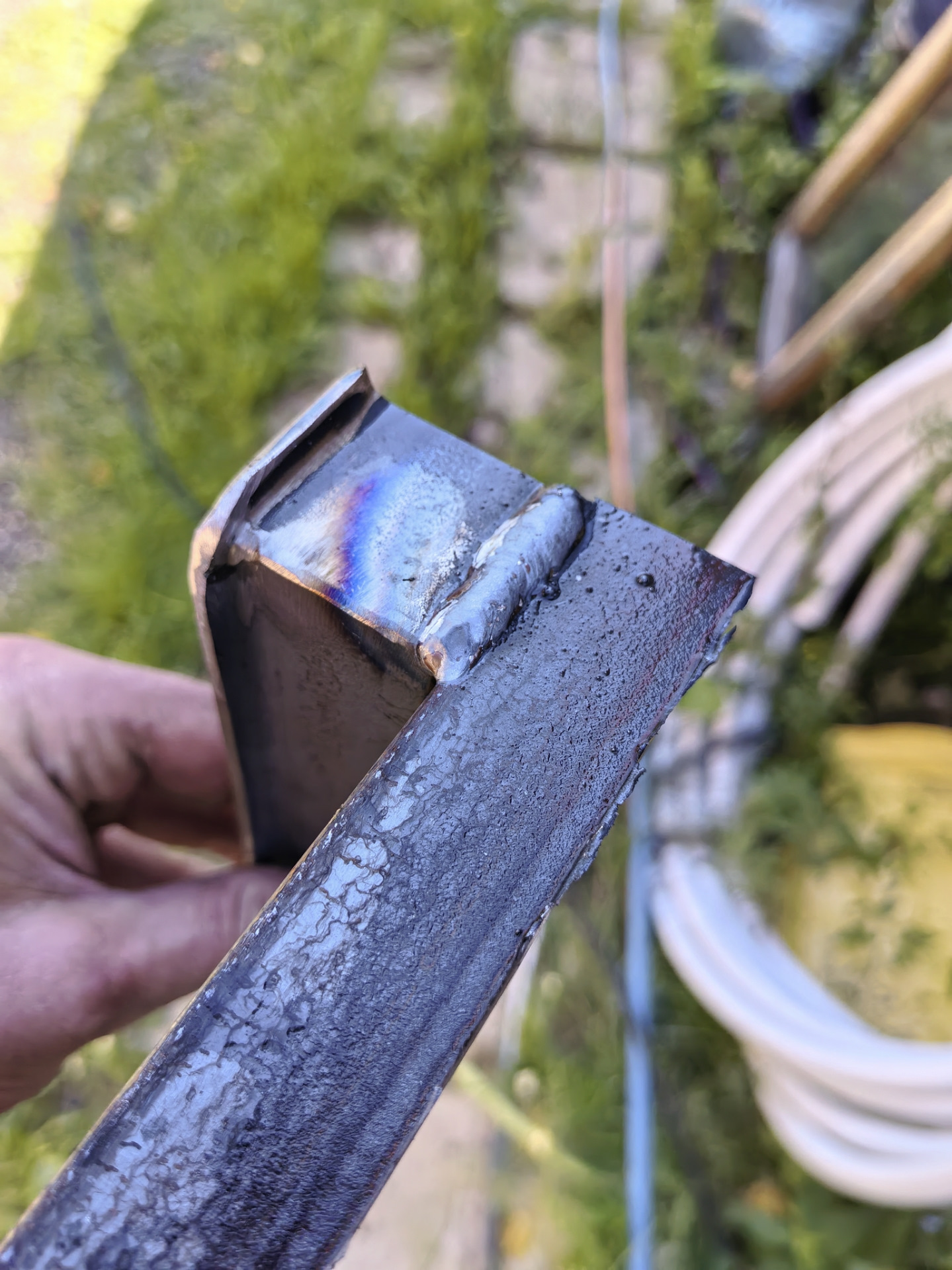

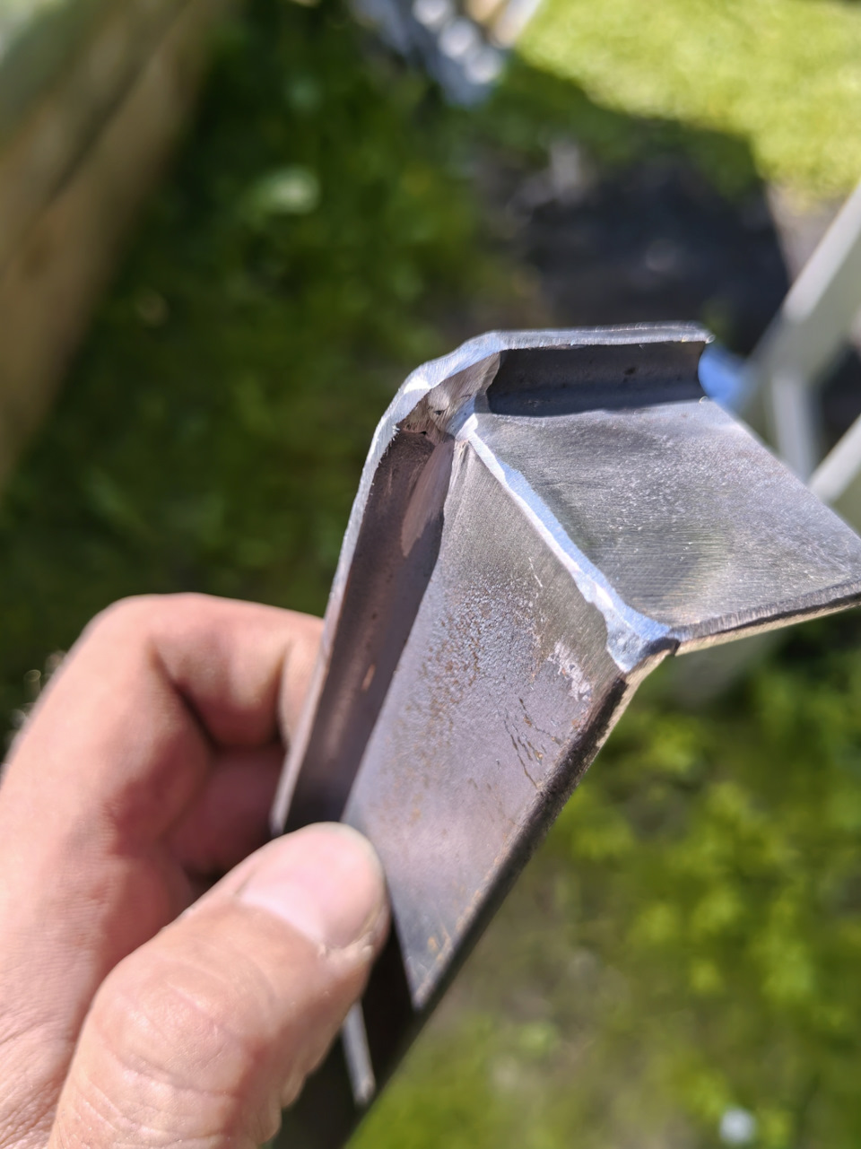

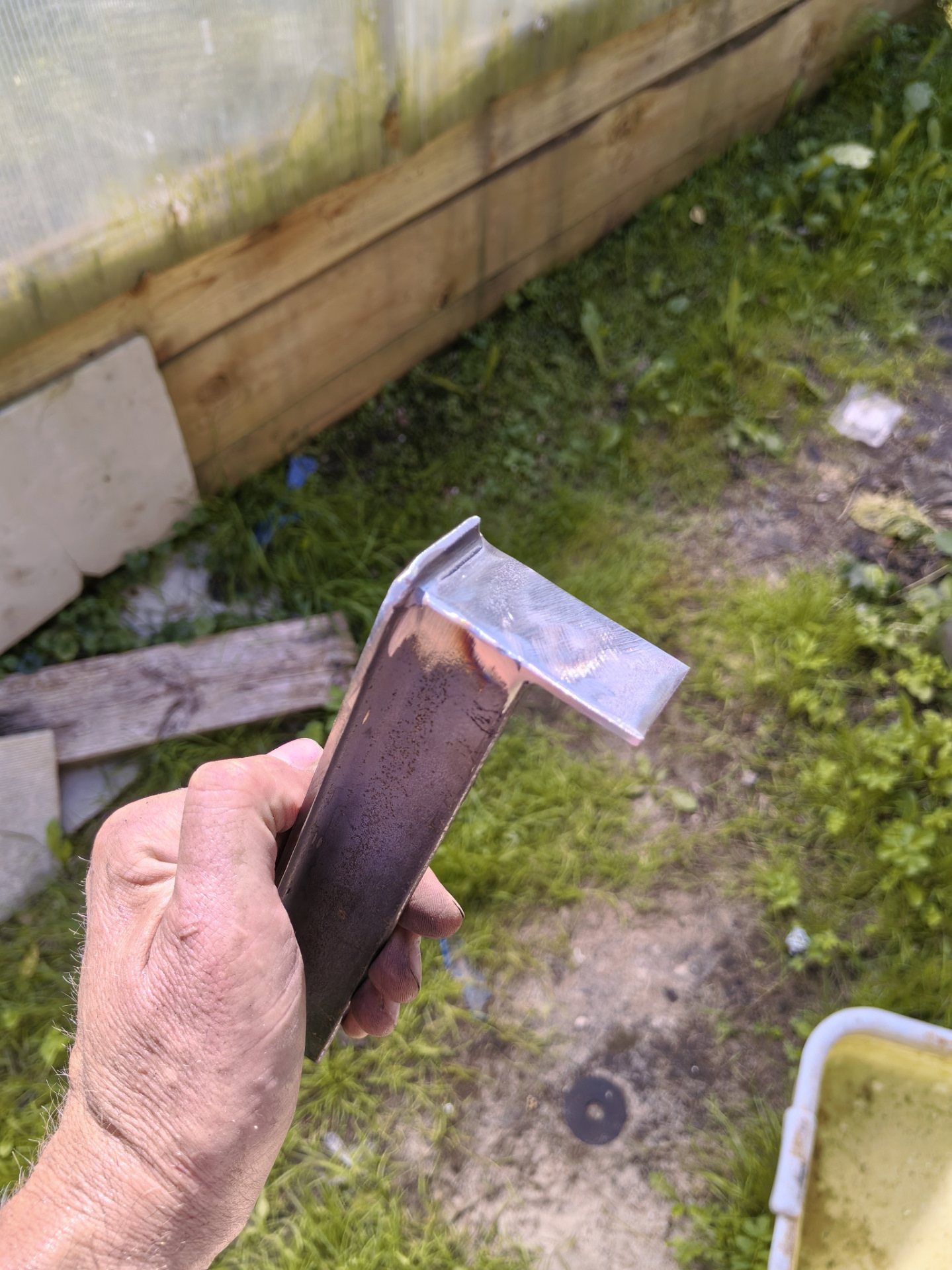

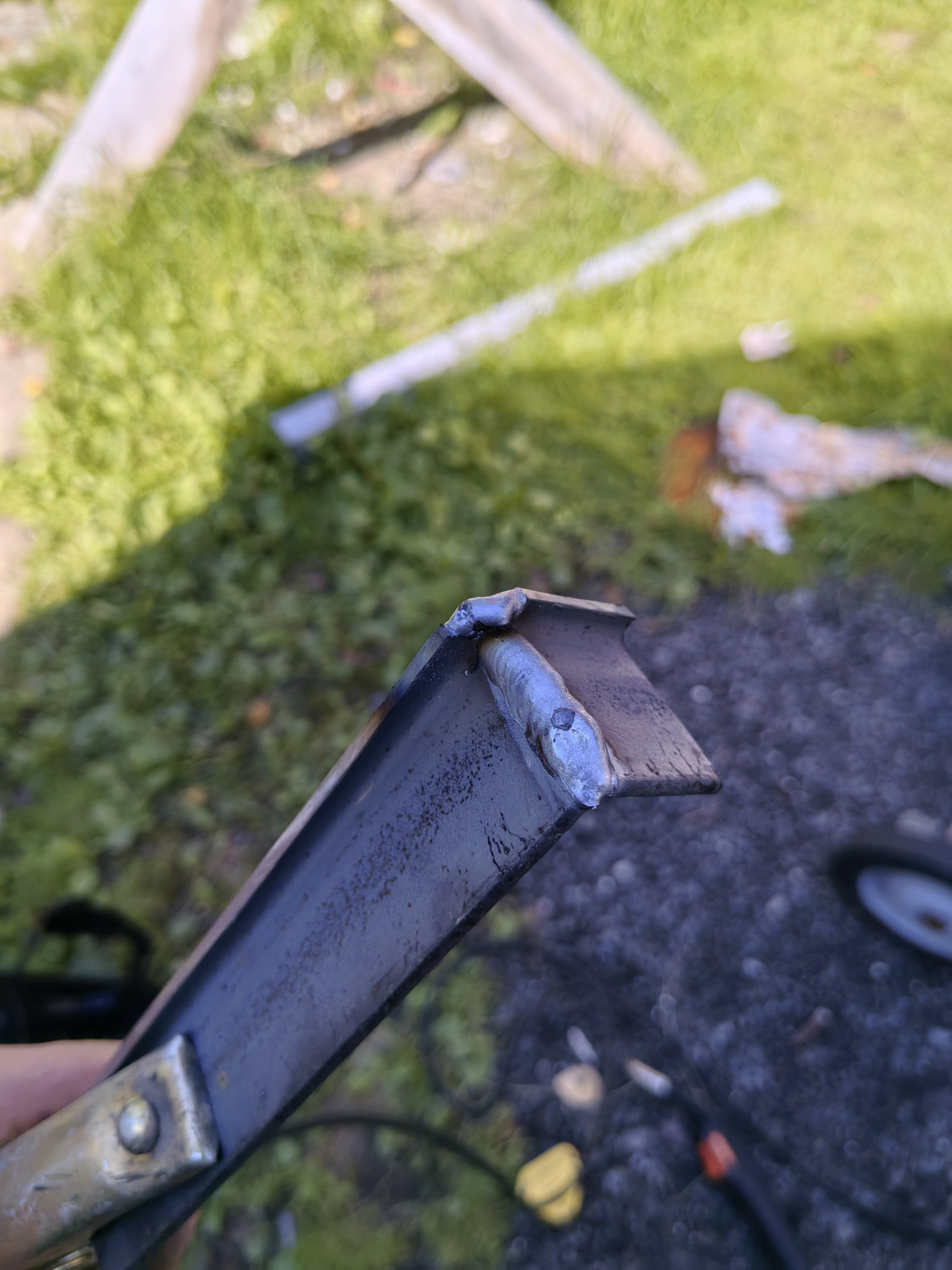

Купил уголок 35x35x3…
И начал кроить по-всякому…

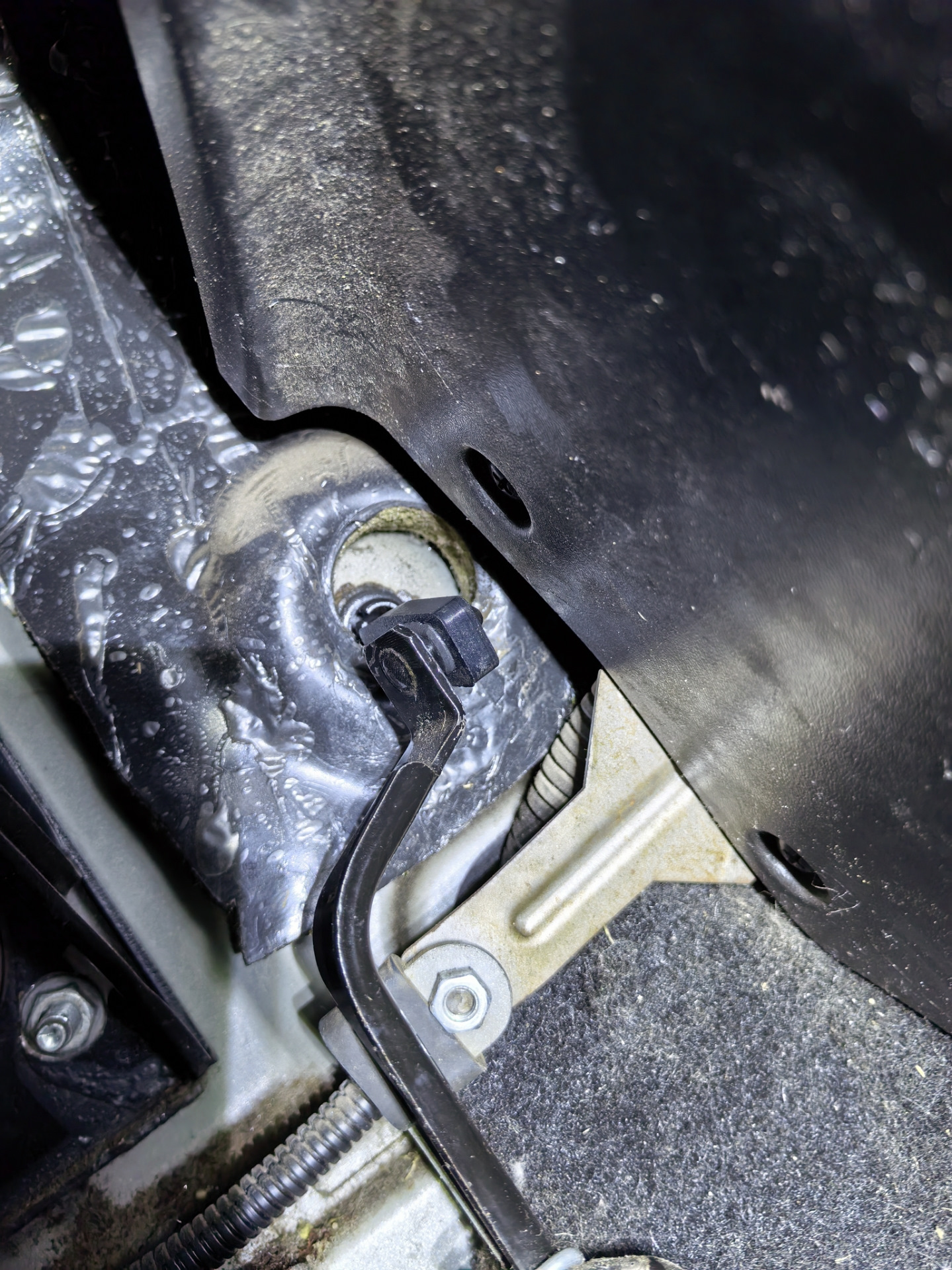

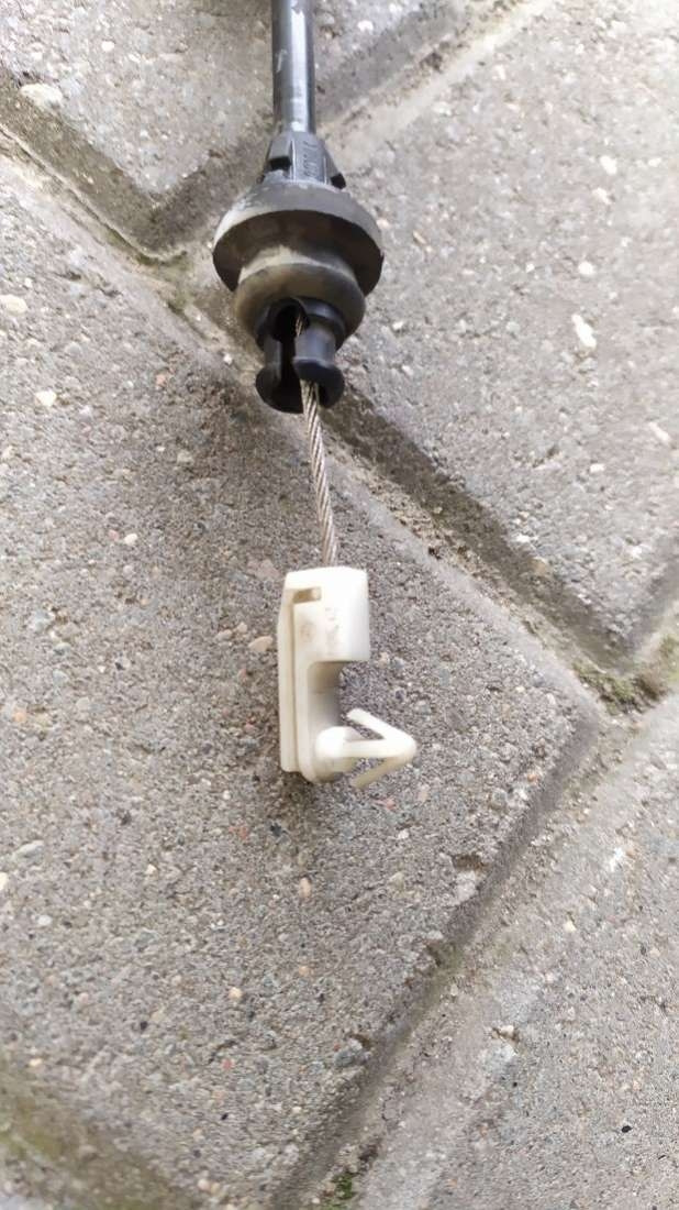

Штатную пластиковую фигню
Резинка, естесственно, от штатного троса туда запихана.
Штатную реношную клипсу…

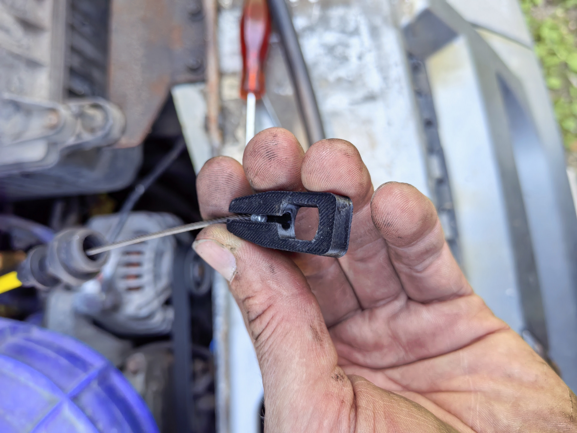

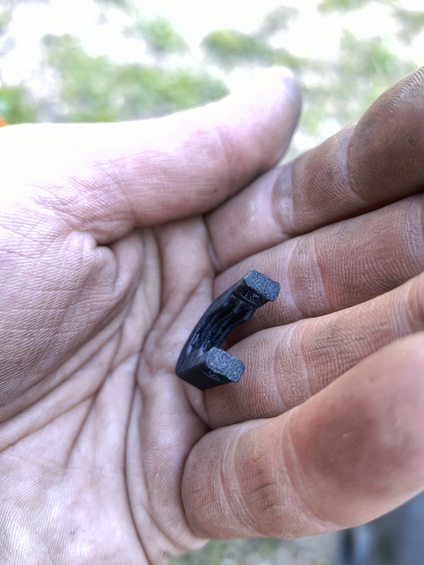

Я буду ждать до октября, поэтому и тут 3д-печать спешит на помощь…
Учитывая общий конфиг и расположение слоёв при печати особых надежд не питал…
Ну до Москвы доехать хватит, а там несколько улучшу модель в ожидании металлического оригинала.

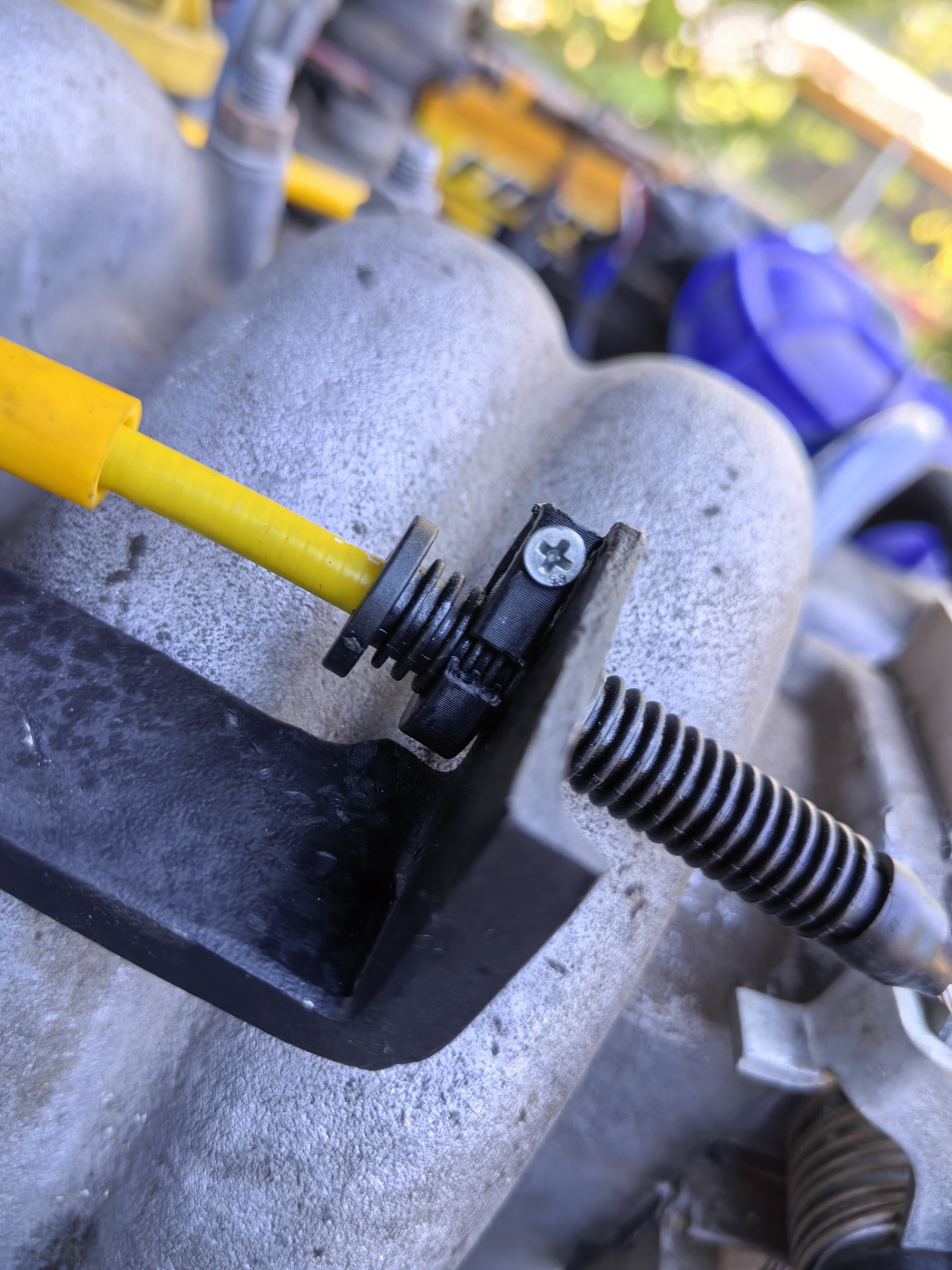

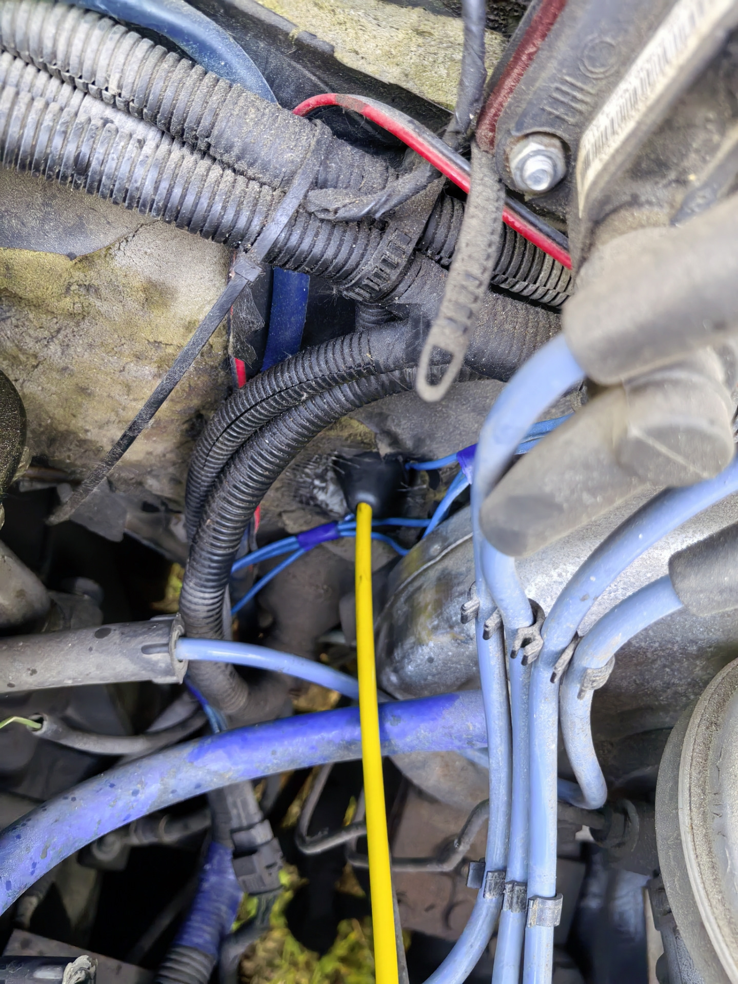

Уплотнение внутрь салона на удивление встало болт-он.
По идее там ещё одна резинка внутри салона ставится, но кому она нужна 😁.
Что я могу сказать, оно работает, посоны. ОЧЕНЬ работает. Надо будет придумать ещё одно крепление на кронштейне, а так очень даже хорошо, мягкость и отзывчивость сильно лучше и оригинала и 2108, полагаю из-за максимально короткой части голого троса и максимально длинной рубашки.

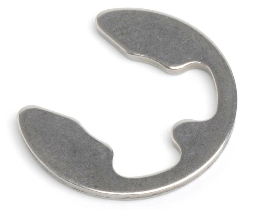

Вместо пружинной скобы подходит стопорная шайба соответствующего размера
Поставил восьмёрочный с металлическим носиком.
Пока радует и перемудривать ничего не надо, в штатные кронштейны встаёт.

А что, если просто две стяжки вместо клипсы?
Можно, но придется родные зубцы продавить, не по феншую 😁
Ну вот. А говорил не справишься. Я бы еще поискал "несмазываемый" трос TRW, Sachs или Lemforder у которого металл тросика залит в черный скользкий пластик. Они практически вечные.
