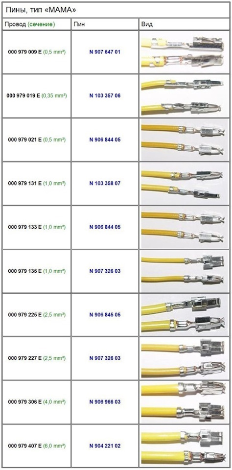

Добрый день, как называется деталь для подключения в гнездо? Которая на конце синего провода
И где её искать, обьездил много магазинов электроники, ни у кого нет
Белый цоколь или пин который в разъем вставляется?
Пин
Я всё беру с бу проводки, вобще такие можно купить либо на разборке либо у официалов, они идут с желтым проводком и называются ремонтные пины, все они идут под своим каталожным номером
