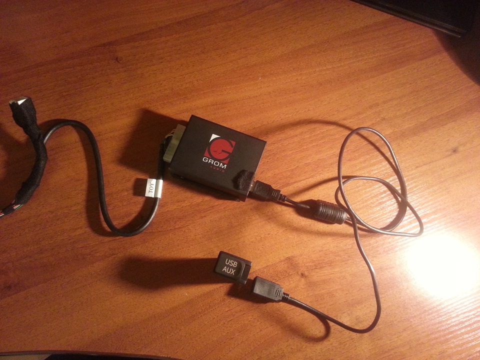

С самого начала хотел поставить все более-менее штатно, а именно хотел заменить стандартный разъем AUX в подлокотнике на штатный Тойотовский AUX-USB. Искал его долго. На Экзисте ценник адский. Начал искать на разборках и нашел за 1 500 руб.
Вся система внедрения выглядела примерно так…
По установке.
Grom надо было повесить и закрепить за ГУ (места там много)
Подключить его к ГУ в разъем CD-changера.
Удлиннить провод USB за счет 1,8 метра кабеля USB.
Сохранить штатный AUX и законектить все провода от USB и AUX в новом разъеме.
Для удлиненния контактов AUX использовался Аудиопровод от старого CD-ROMA за 100 руб. на радиорынке.
Всю электрическую чать, а именно удлиннение, спаивание, склеивание и т.д. я отдал уже знакомому электрику, который за 500 руб. мне это все соединил.
Получилось вот так…
Далее процесс установки и соединения.
Подключился к ГУ, собрал все обратно, вставил флэшку и КРАСОТА…)))
Итоги:
Все работает, все хорошо, стоит флешка на 32 Гб. проглотил ее без проблем. Пишет название альбомов и треков, после включения — играет с того места где закончил играть после выключения, при переключении между альбомами — запоминает где остановился в предидущем альбоме.
А главное все очень штатно выглядит, никакого колхоза.
По деньгам:
1. Гром — 3 000 руб.
2. Разъем штатный б/у — 1 500 руб.
3. Провод USB 1,8 метра — 200 руб.
4. Провод Аудио от CD-Roma — 100 руб.
5. Электрик — 500 руб.
Итого — 5 300 руб.

Да, у меня все штатно и все работает без проблем. Гром отлично пашет. Не совсем понимаю какая связь между навигацией и громом.
Он видит гром как cd changer на 6 дисков. Пишет названия альбомов, треков и исполнителей.
