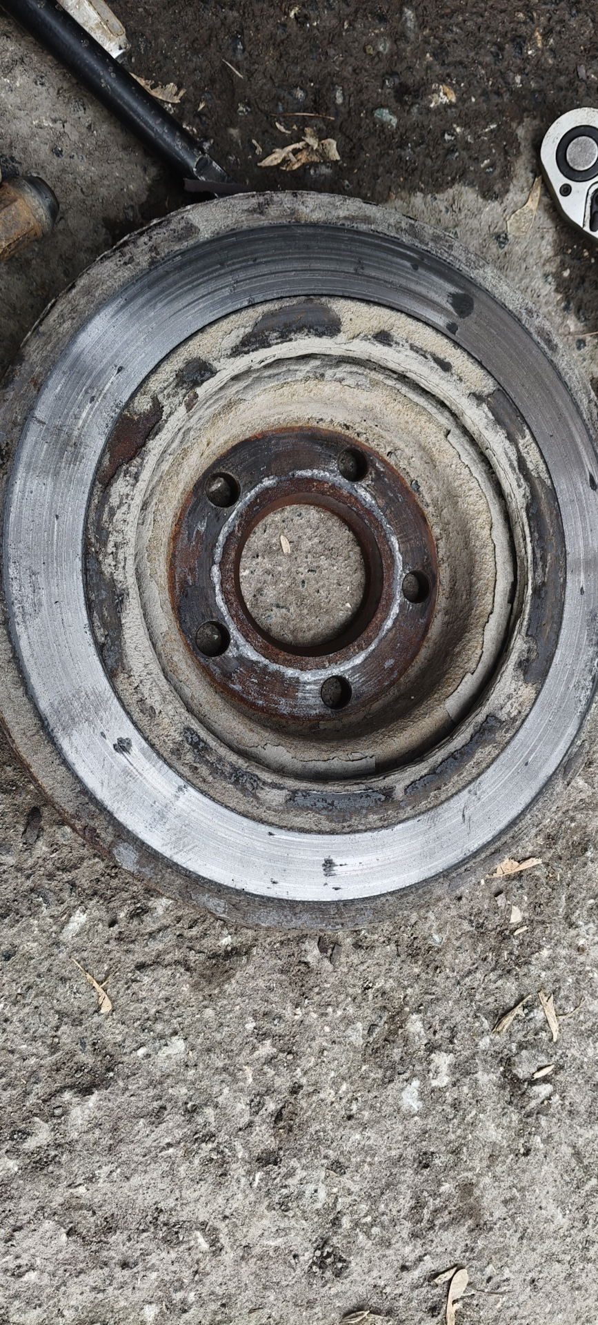

Ну, погнали. Начнем историю с того, что как-то во время езды я услышал скрежет со стороны заднего левого колеса, но т.к. времени разбираться не было, я покатался с таким приколом около недели. За это время я прикинул, что скорее всего закис суппорт, а т.к. колодки и диски мне давно было пора менять, я решил поменять сразу всё, вместе с суппортами. Параллельно в "тручате" ребята насоветовали собирать систему сразу по 302мм. Для этого надо на сток суппорта купить скобы 16+ и, соответственно, сами тормозные диски. Колодки и суппорт остаются стандартными. В общем, ситуация 1 в 1 как и с передними, которые я уже увеличил до 300мм.

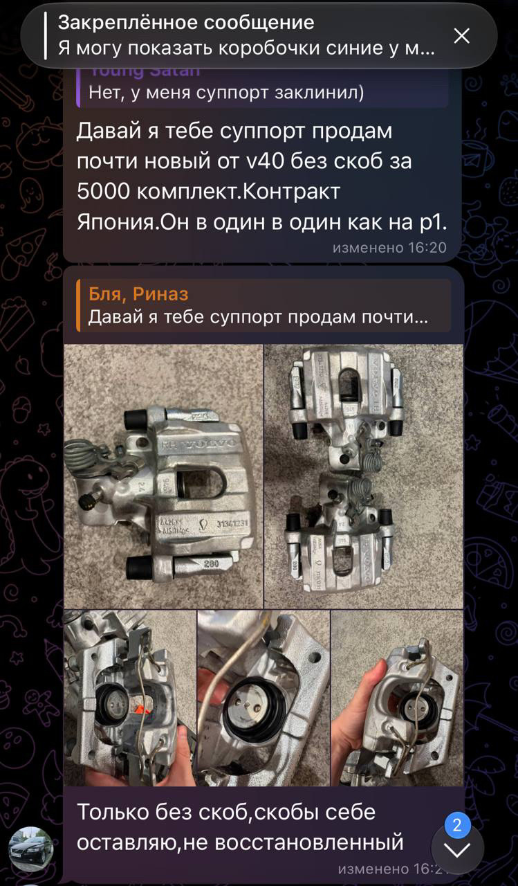

В это же время в чате мне пишет SwedishKazan, мол, у него есть комплект суппортов в идеальном состоянии, но без скоб и что хочет он за них 5 тысяч рублей. Однако, моя занятость, плюс его плохое знание русского языка отчетливо отложили в моей голове цену в 5 тысяч рублей за один.

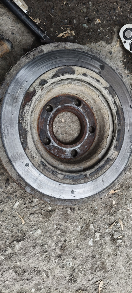

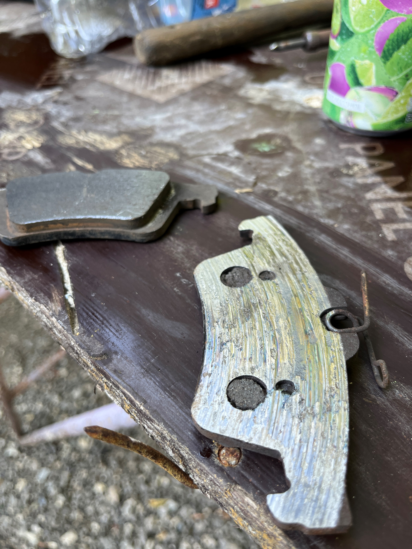

В любом случае, я попросил Риназа подождать до завтрашнего дня, потому что хотел разобрать свою машину и точно убедиться в чем дело. SwedishKazan же без проблем согласился подождать. Приехав домой после работы, внимательно почитав чат и покурив всю ситуацию, решил сразу снять колесо и оперативно заказать суппорта, если они мне будут нужны. В ходе разбора выяснилось, что суппорт заклинил и внутреннюю колодку сожрало до металла, которым она уже испортила тормозной диск.
Далее пишу Риназу, прошу скинуть цену до 7к за пару, но внимательно прочитав его сообщение, понял, что ценник в 5т.р. изначально был за пару суппортов, а не за один. Но я был готов дать 7 за оба и написал об этом. В ответ тишина. Проходит пара часов и наш гений торговли объявляется, сообщая мне, что суппорта уже проданы UncoolUncle
Да, никто не ждал до завтрашнего дня и продал их через пару часов после того, как пообещал мне подождать.

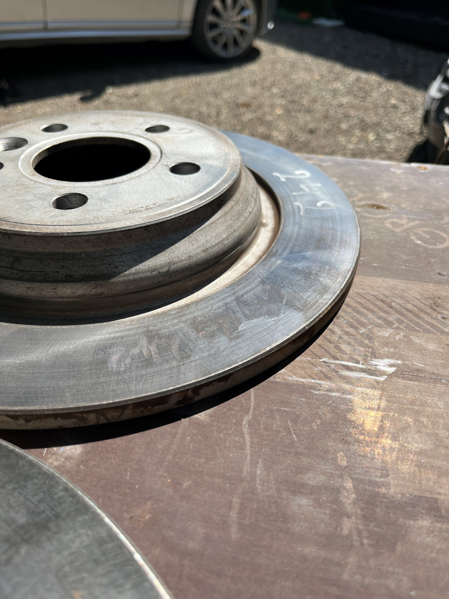

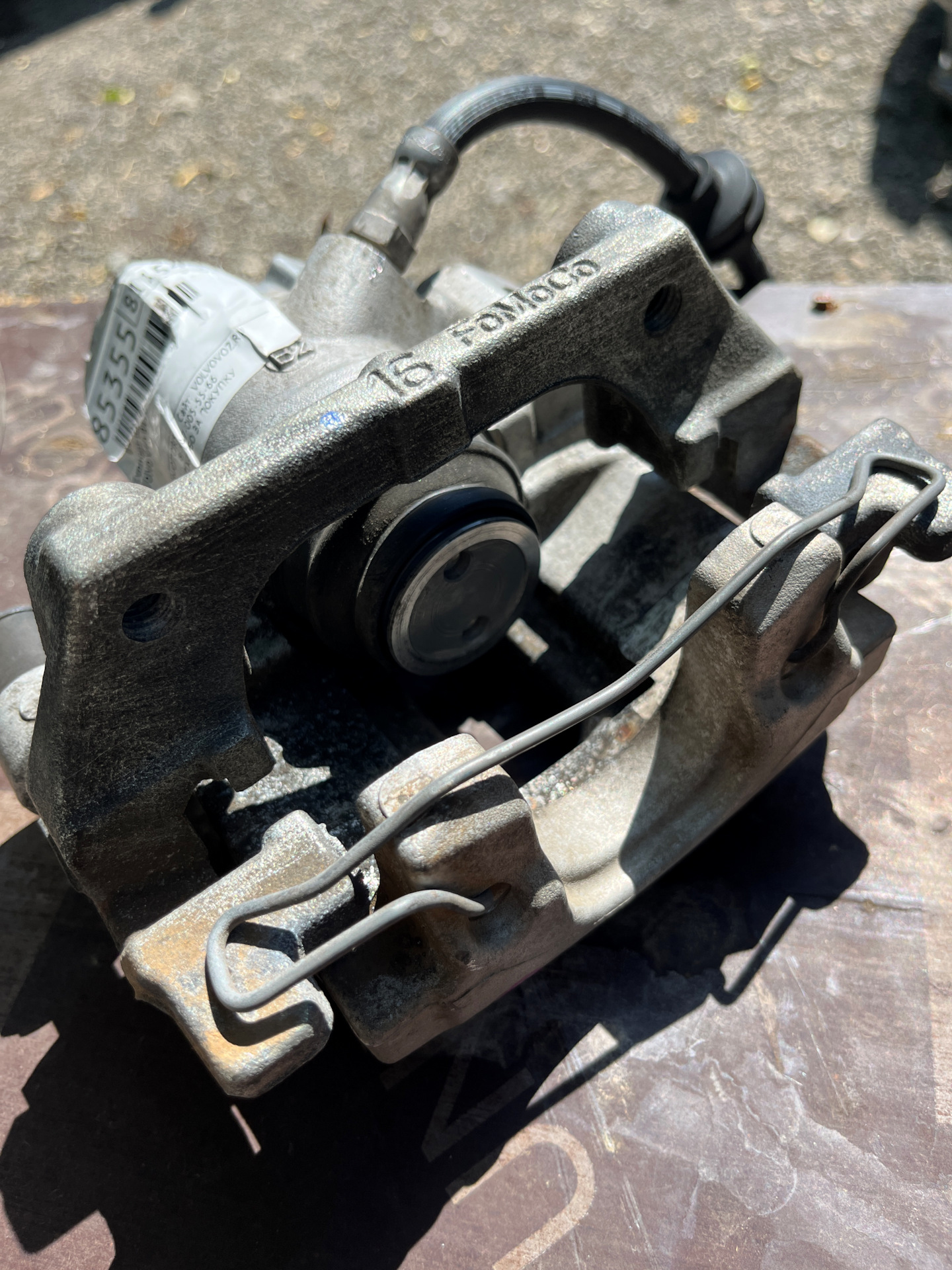

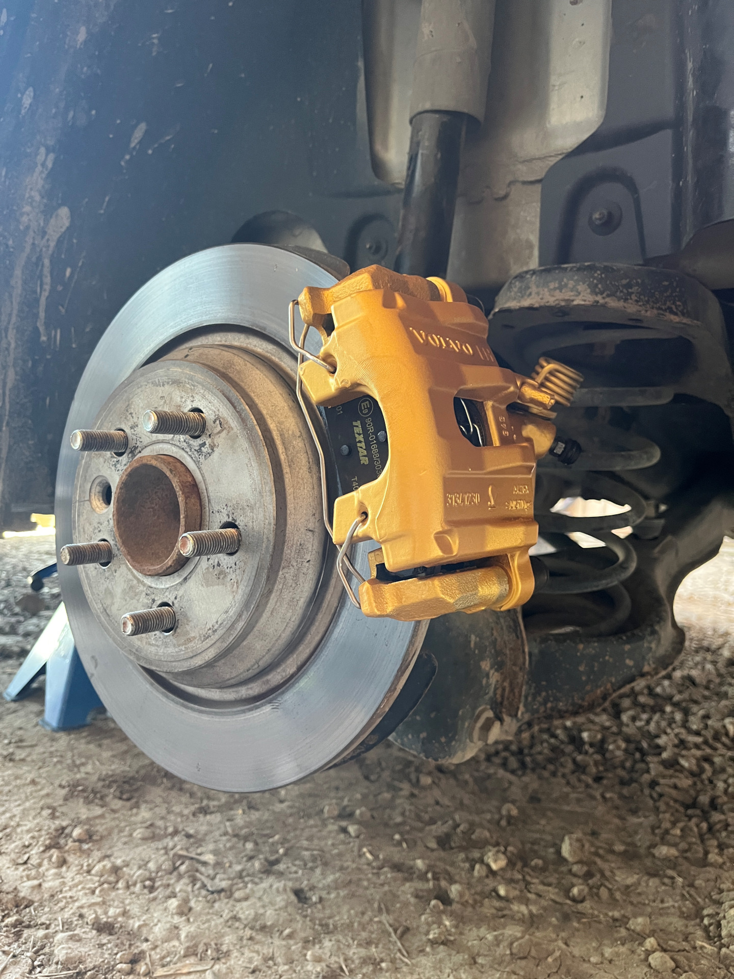

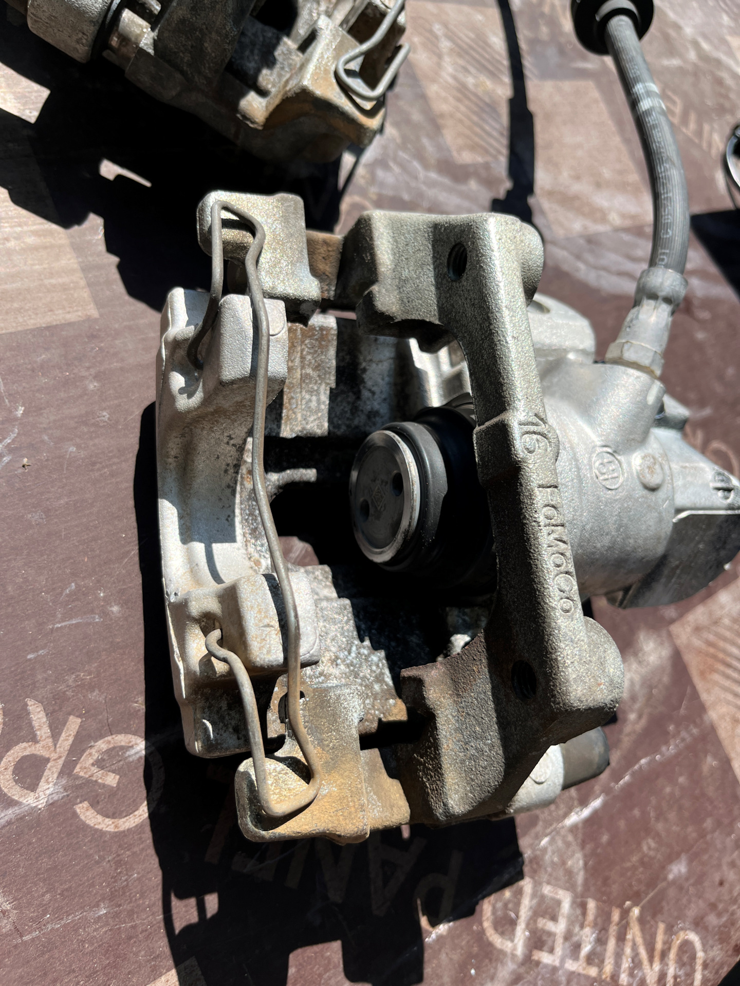

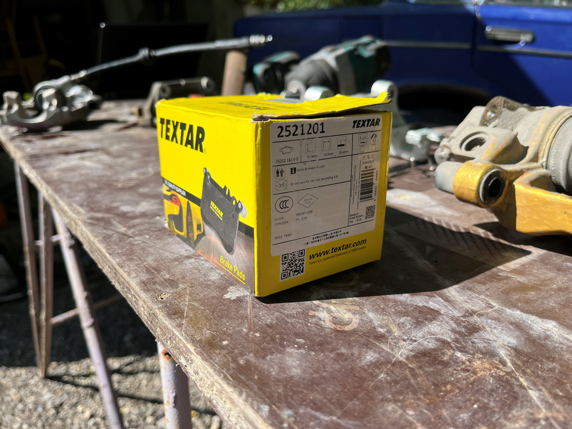

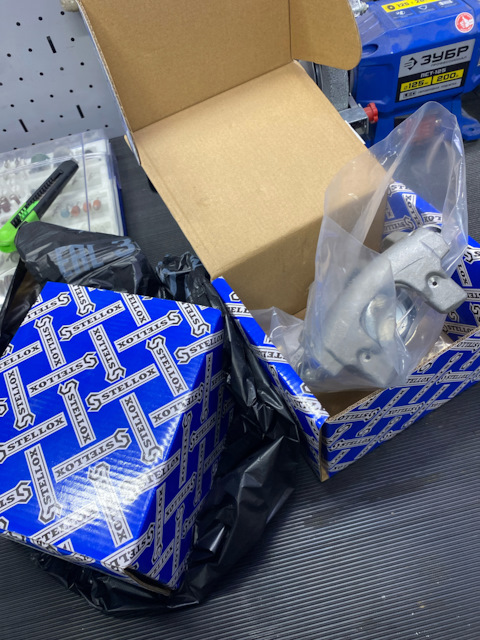

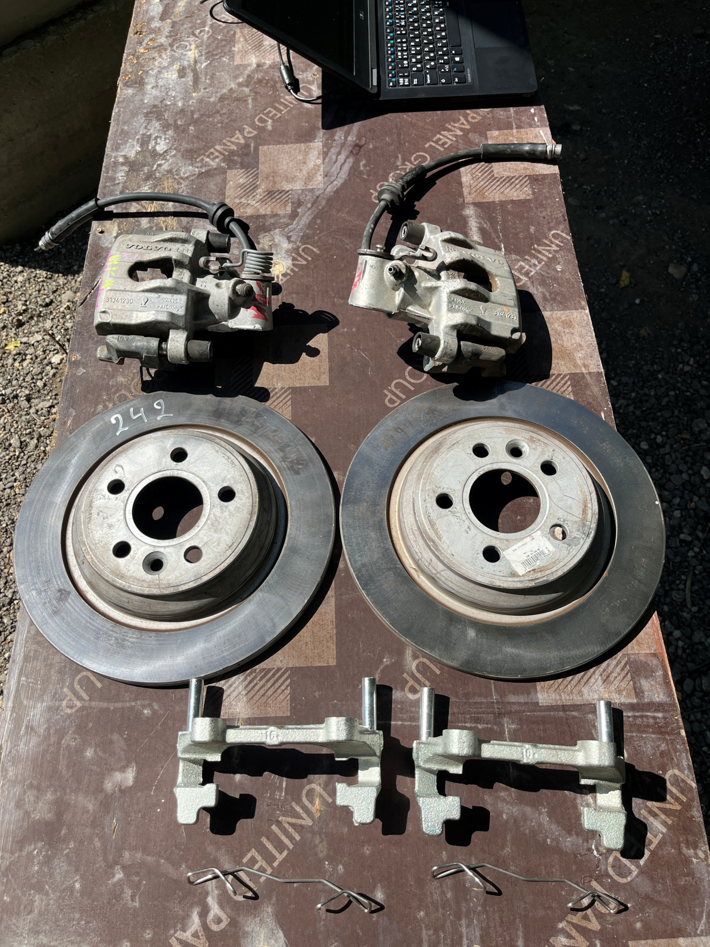

А теперь к делу. Оперативно в DegriMotors были заказаны два суппорта и тормозные диски 302мм от V70. Всё это с доставкой обошлось в 12 тысяч рублей. Также на авито были куплены новые скобы 16+ под 302 диск. Это еще 4700 с доставкой. К эту комплекту заказал новые колодки Textar 2521201 за 4400р

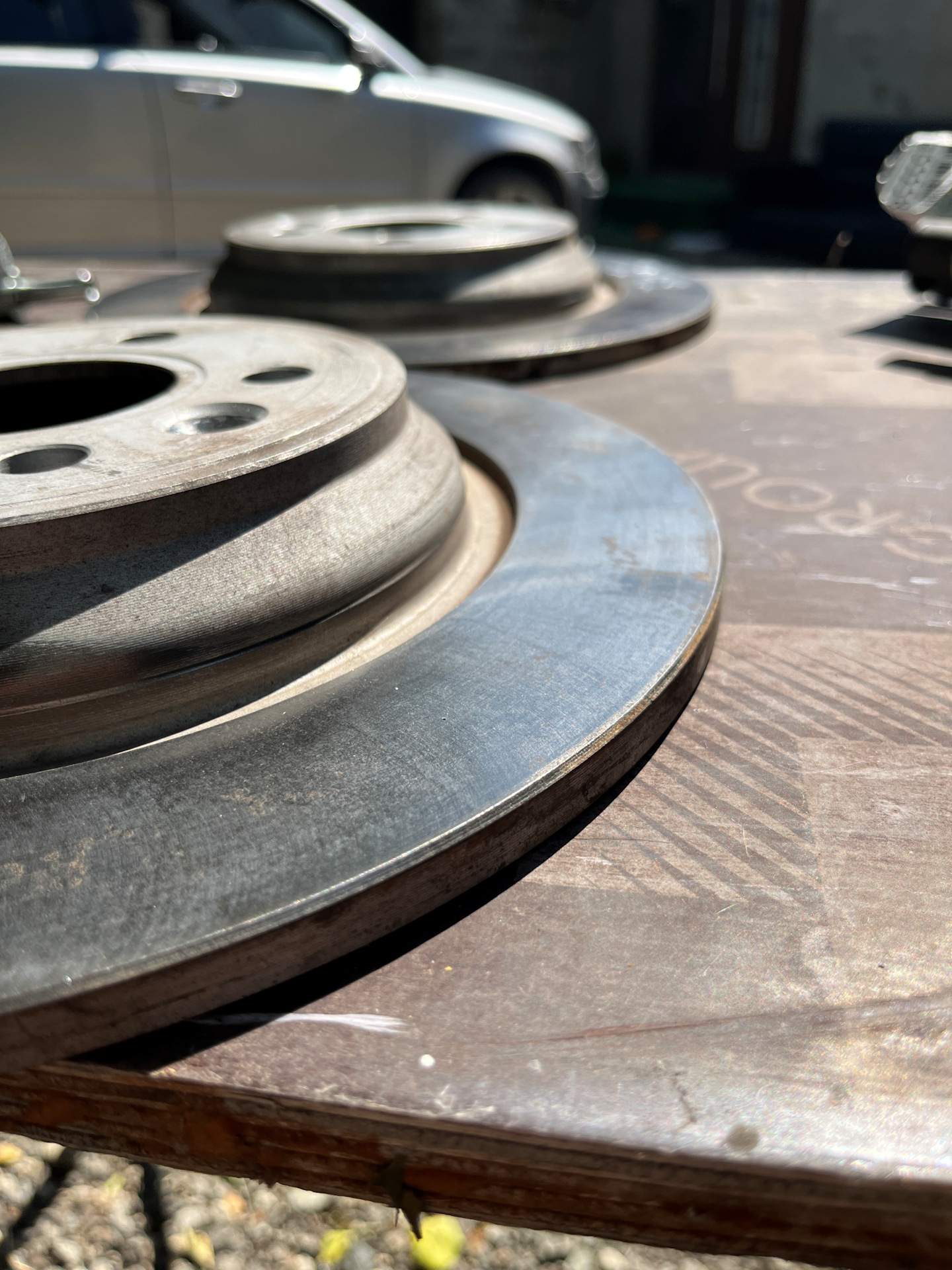

Диски и суппорта были просто в идеальном состоянии. Первые, как-будто никогда и не устанавливались на автомобиль.
Суппорта и скобы были окрашены в золото, как и старые. Хотя с поиском краски пришлось помучиться. Старые суппорта были окрашены краской Foliatec, стоимость которой за это время выросла м 2,5 т.р до 5 т.р. Поиски термостойкой краски в магазинах Анапы не принесли успеха. Вся золотая краска в них очень сильно отличалась оттенком.
В итоге на маркетплейсе нашел более или менее подходящий по цвету баллончик.

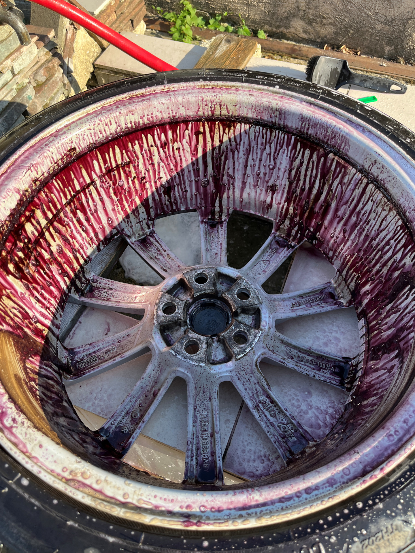

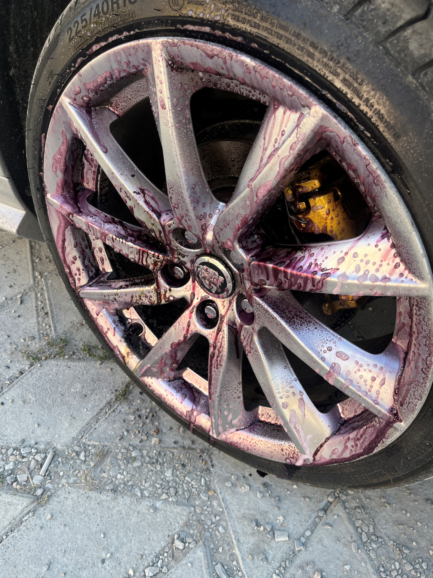

Металл, летевший от соприкосновения тормозного диска и остатка колодки, неслабо отложился на колесном диске. Честно сказать, нормально отмыть его я так и не смог. Буду пробовать еще, либо уже исправлю при реставрации дисков, на которую у меня уже есть планы)
Далее с другом вдвоем за пару часов неспеша всё поменяли и прокачали тормоза. А вот фото того, что получилось из-за клина суппорта.
Ну и фото установленного комплекта уже на машине

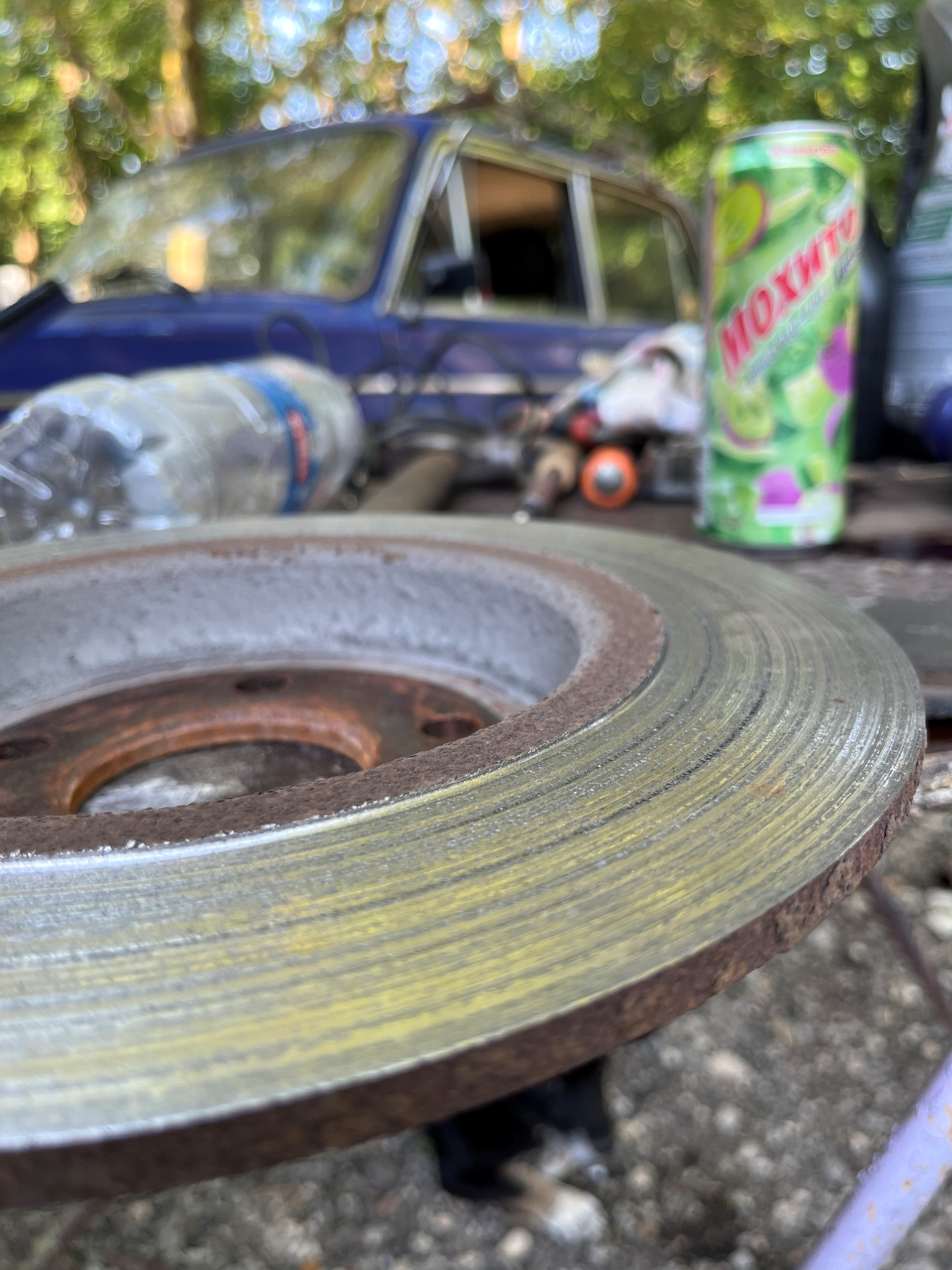

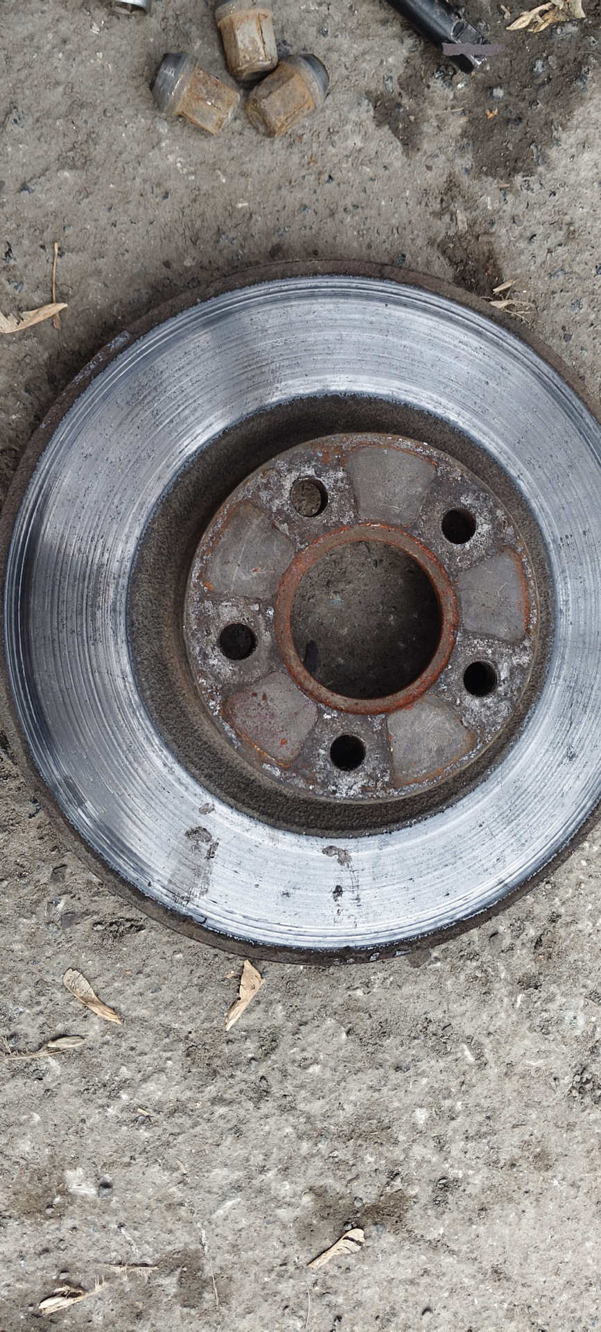

Ваше фото ничего вообще не говорит, кроме того, что диск на выброс.
Sterkh23
Ну видимо есть разница…
А есть фото с наружней стороны диска?
Конечно
Прям крайне разный износ диска
Сам в недоумении был. Направляйки живые.
Заменил диски с колодками и проблема ушла.
