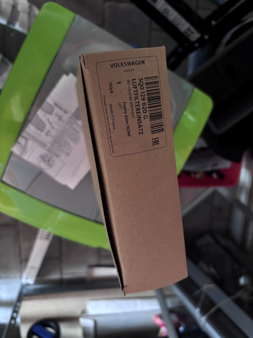

Очередное ТО-5.
Заменены дворники передние оригинал VAG 5TB 998 002.
Заменен салонный фильтр антиаллергенный оригинал VAG 5Q0 819 669.
Воздушный фильтр оригинал VAG 5Q0 129 620G.
Масло VAG оригинал 0W-20.
Фильтр масляный VAG оригинал 04Е 115 561АС.
Присадка в топливо VAG G001 770 A2. Залита за 2000 км до замены масла.
Пробка поддона оригинал VAG N90288901.
Кольцо оригинал VAG N0138157.
Для снятия пластиковой защиты нужны ключи T25 и Т45.
Для откручивания пробки нужен ключ на 19, для снятия фильтра (если с помощью спец инструмента) нужен ключ на 27.
Масляный фильтр при установке затягивается от руки. Зажимать пробку поддона динамометрическим ключом с усилием 30 Н•м.
Масло залито 4,3 литра.

Запчасти на фото: 5Q0129620G
Запчасти на фото: 5Q0129620G, LX43981
