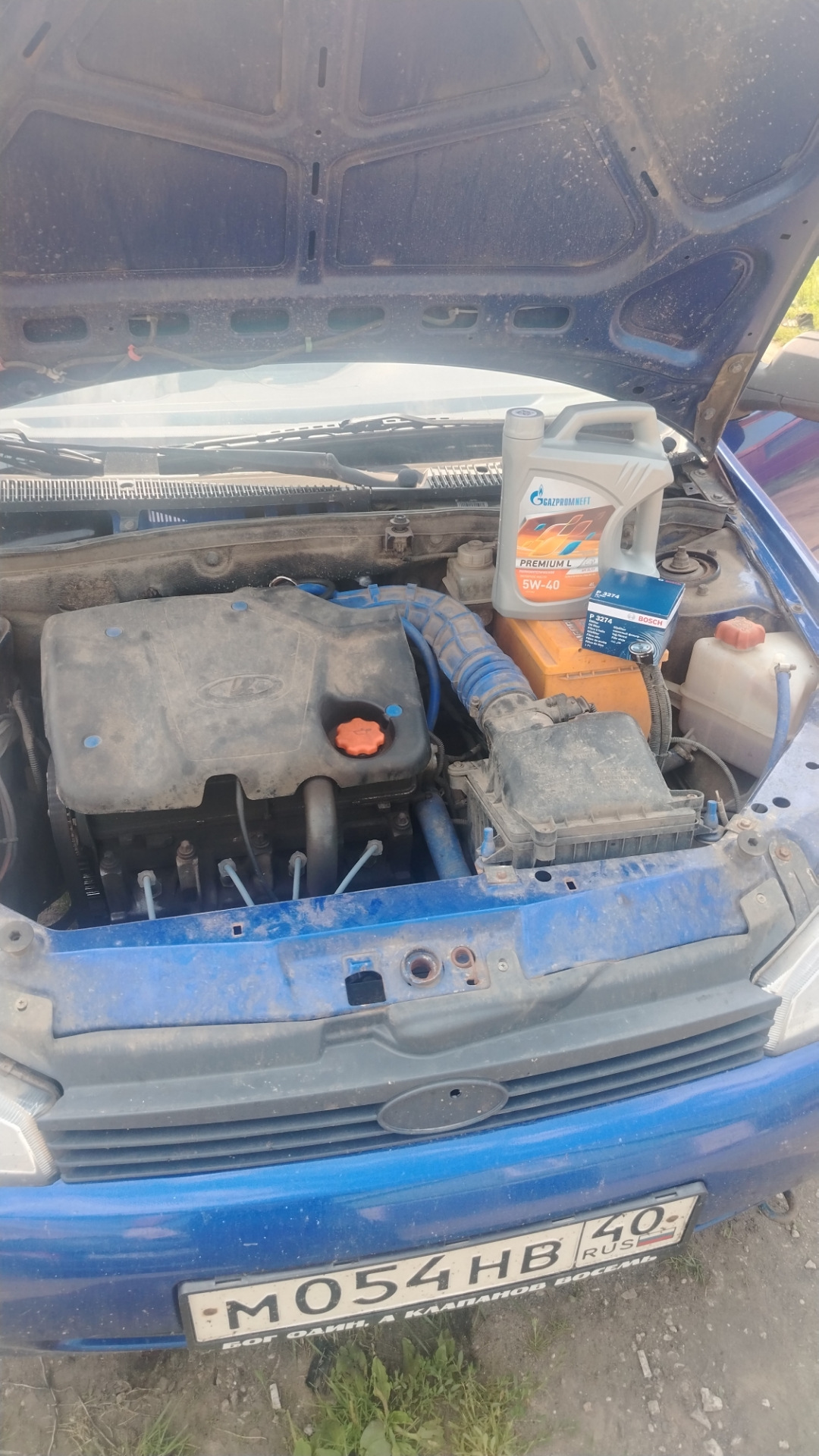

Сегодня заехал в гаражный сервис к своему старому товарищу Артёму маслецо заменить, потрепаться . Кстати, если вы с Мценска или близлежайших населённых пунктов, то можете заправить у него кондиционер, отремонтировать подвеску, двигатель, есть сканер, Вася Диагност. Короче, специалист по многим вопросам😁

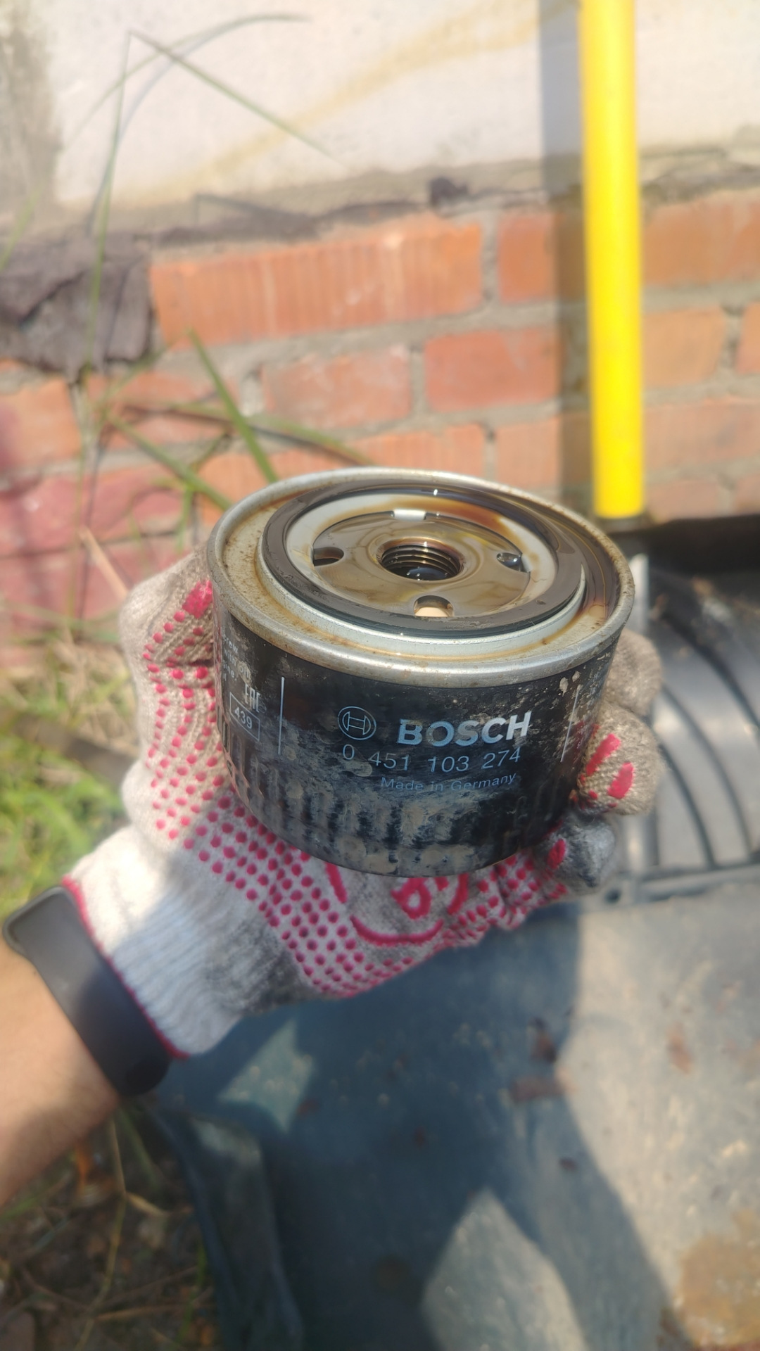

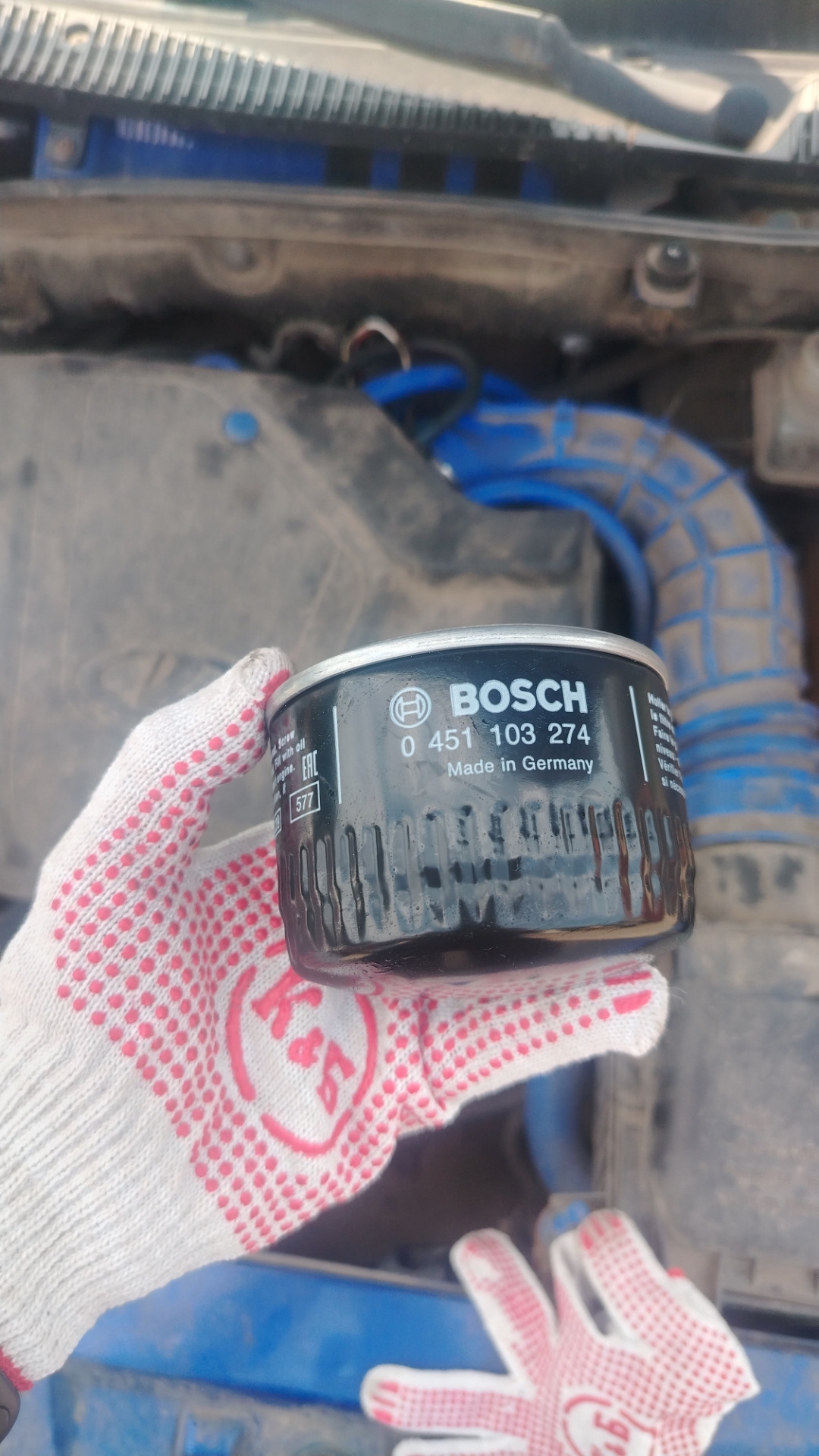

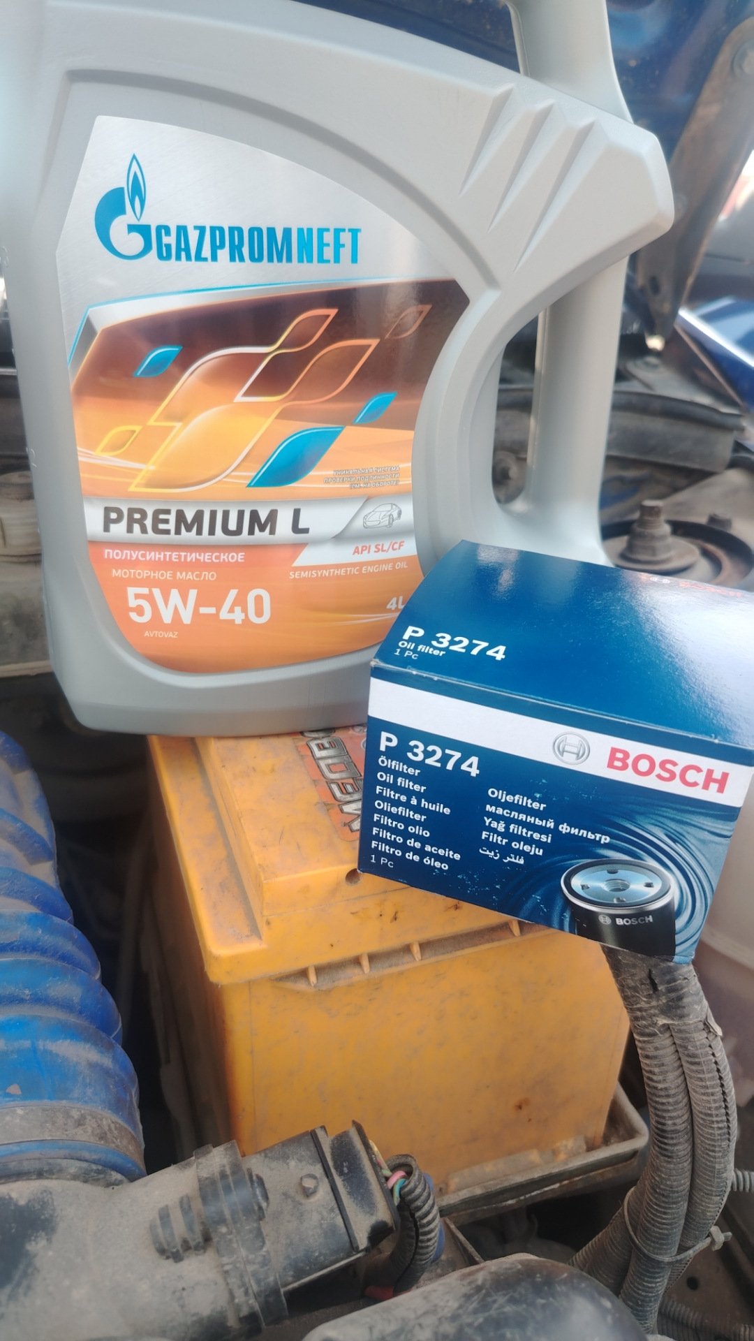

Маслецо отечественное, фильтр BOSCH

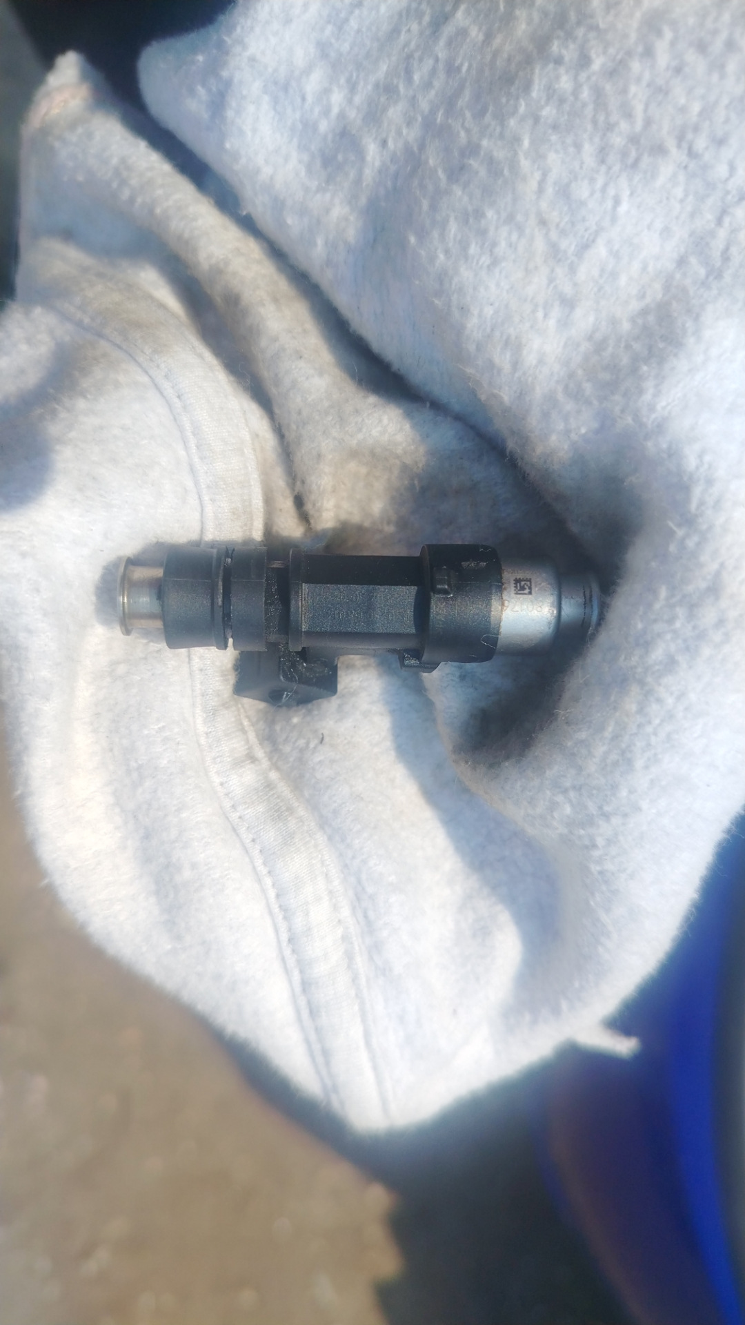

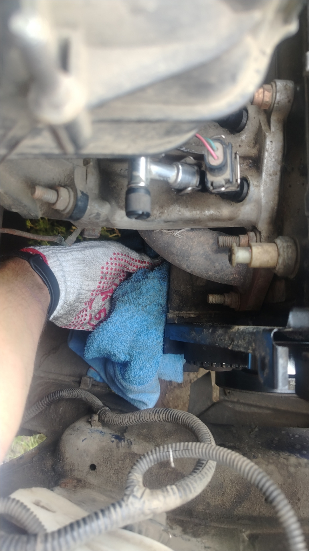

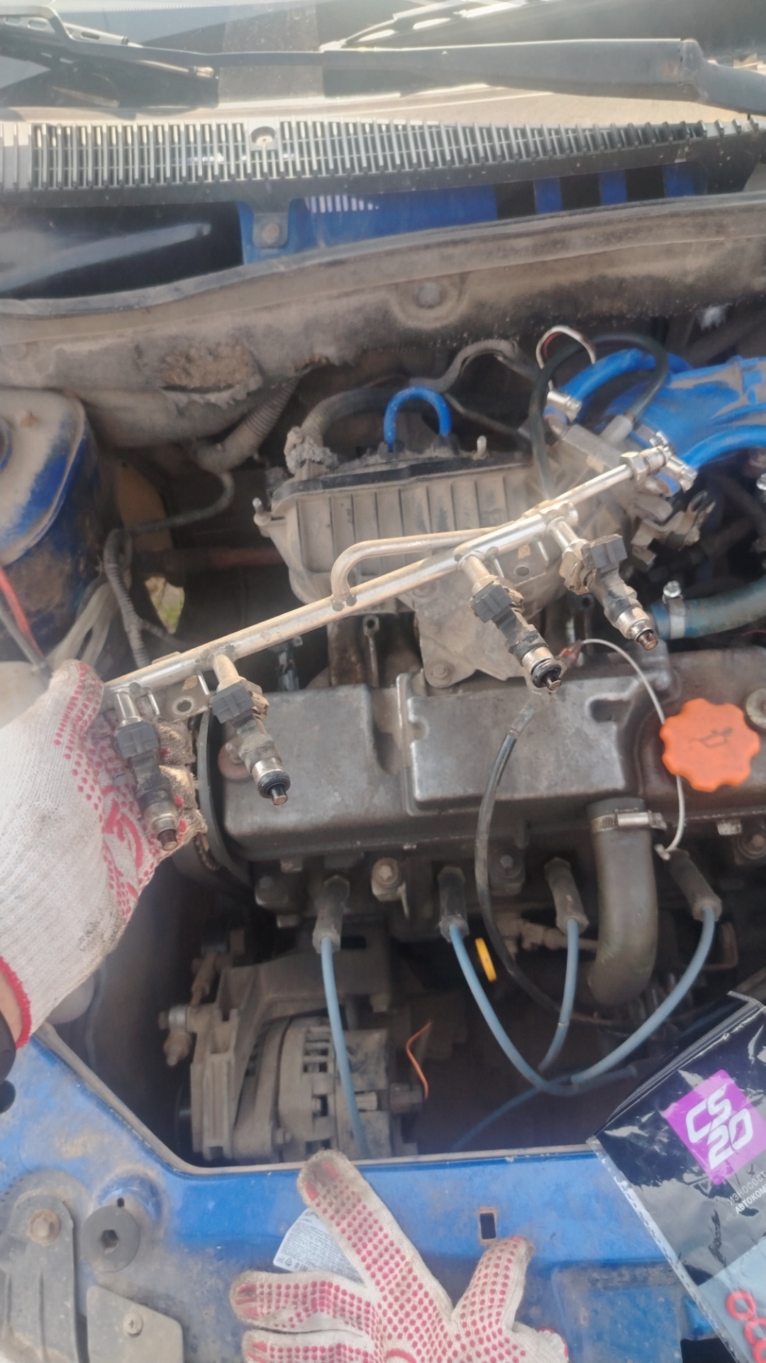

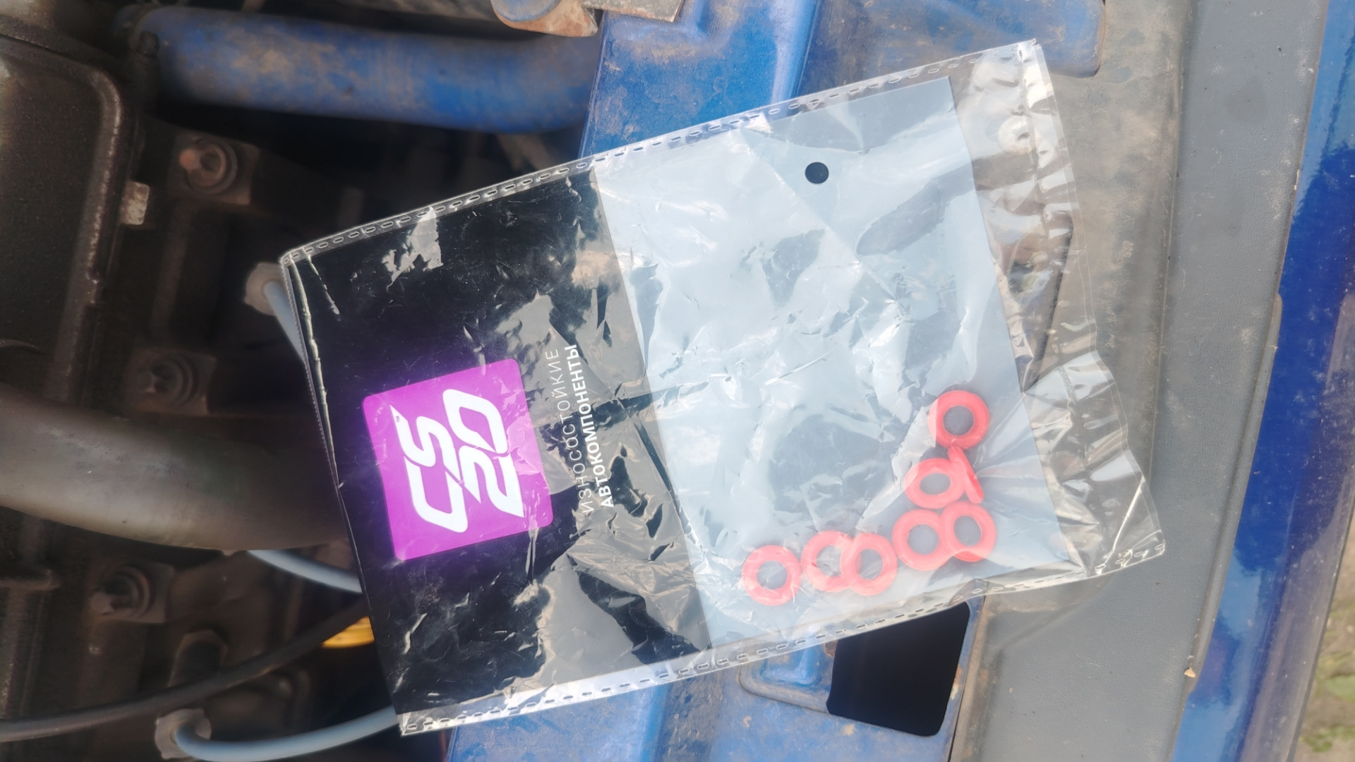

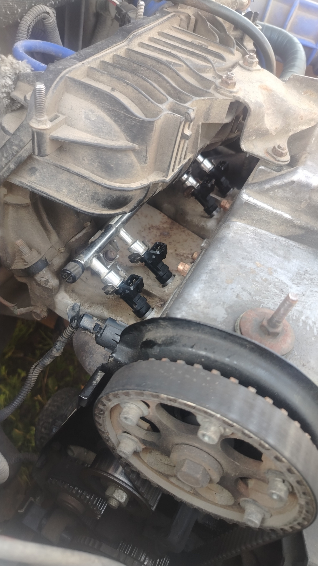

Пока чуть стынет мотор, задумал заменить колечки форсунок, давно хотел. Стояли резиновые, приобрёл силикон CS-20. На машине многие вещи стоят этой фирмы.

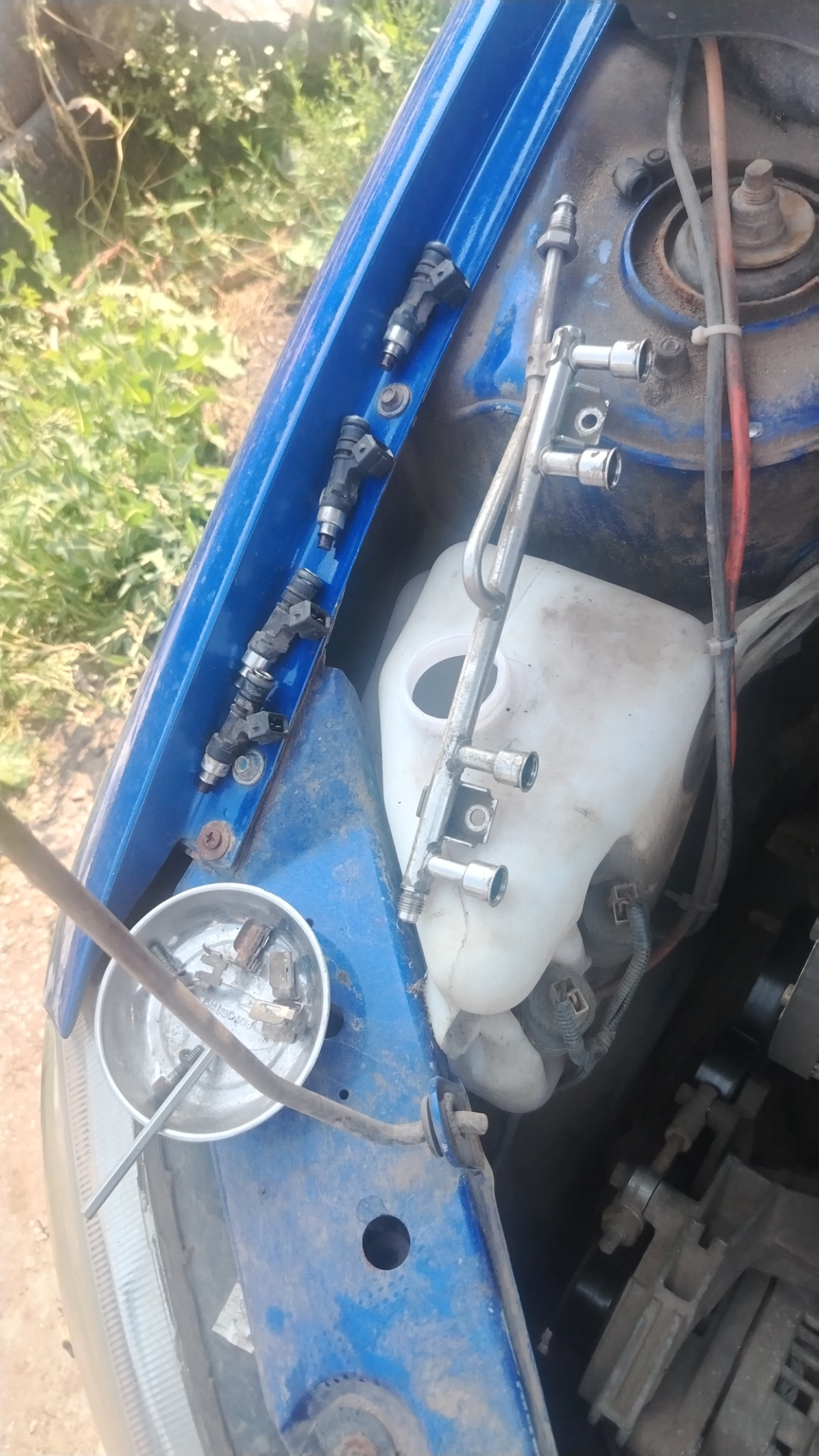

Сдёргиваю, значит, рампу
Разобрано

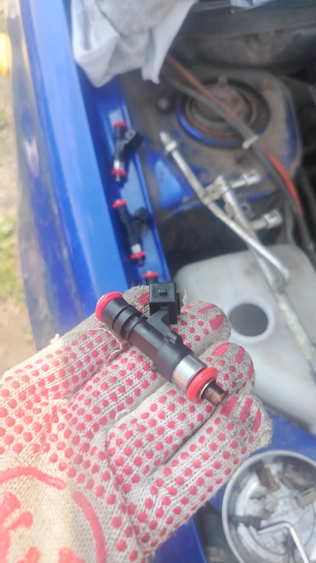

Форсунки 2010 года выпуска как и машина 😁
Надел резинки, смазал силиконом.
Запрёг обратно рампу. Резьбу на болтах сбрызнул медной смазкой.
Смазочные материалы 😁

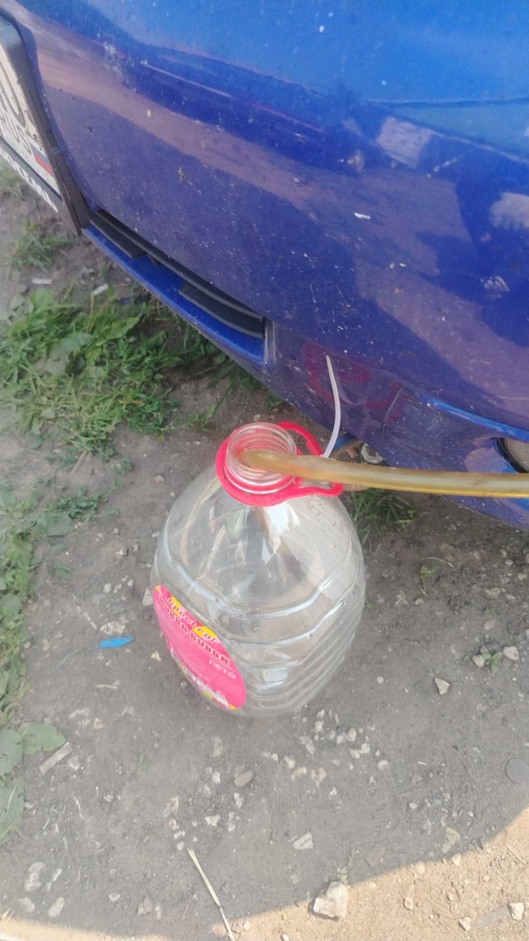

Настал черёд замены масла. Нужна была тара под отработку. В багажнике каталась баклашка с остатками летней незамерзайки. Слил эту хуебуббу в бачок омывателя.

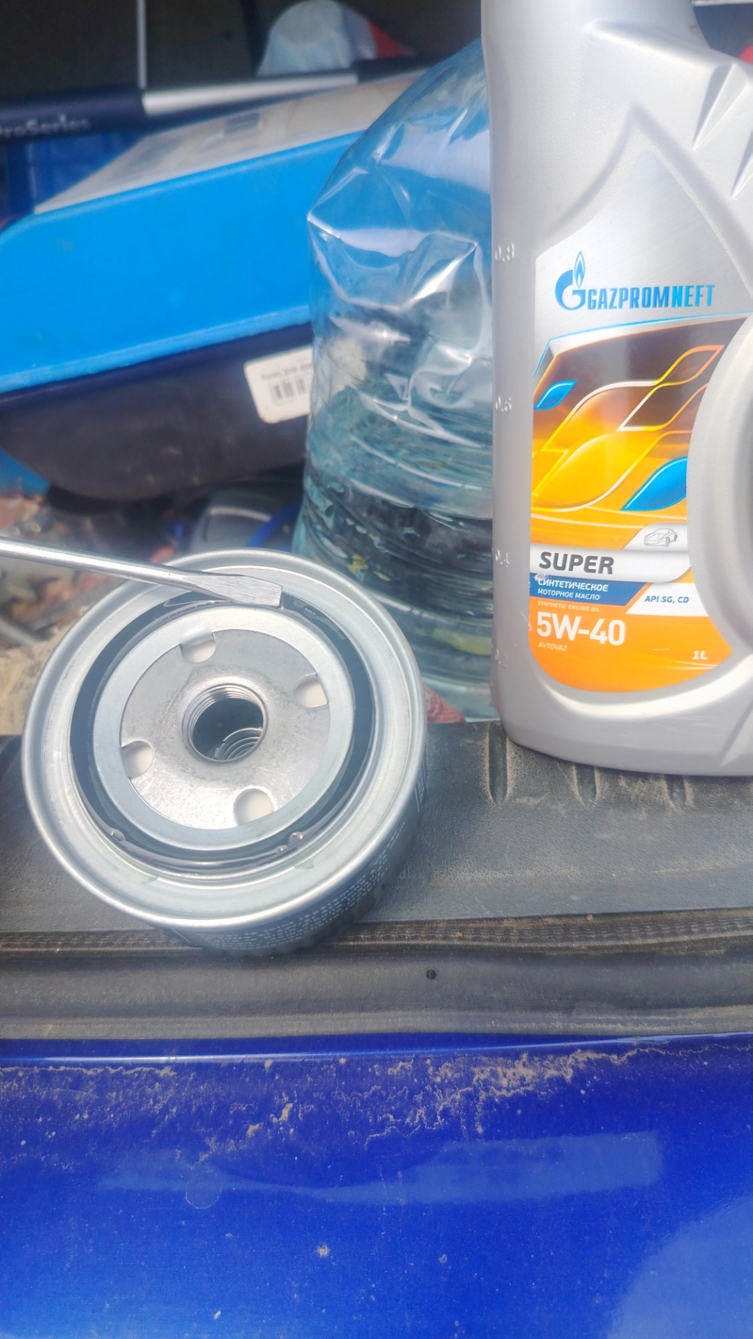

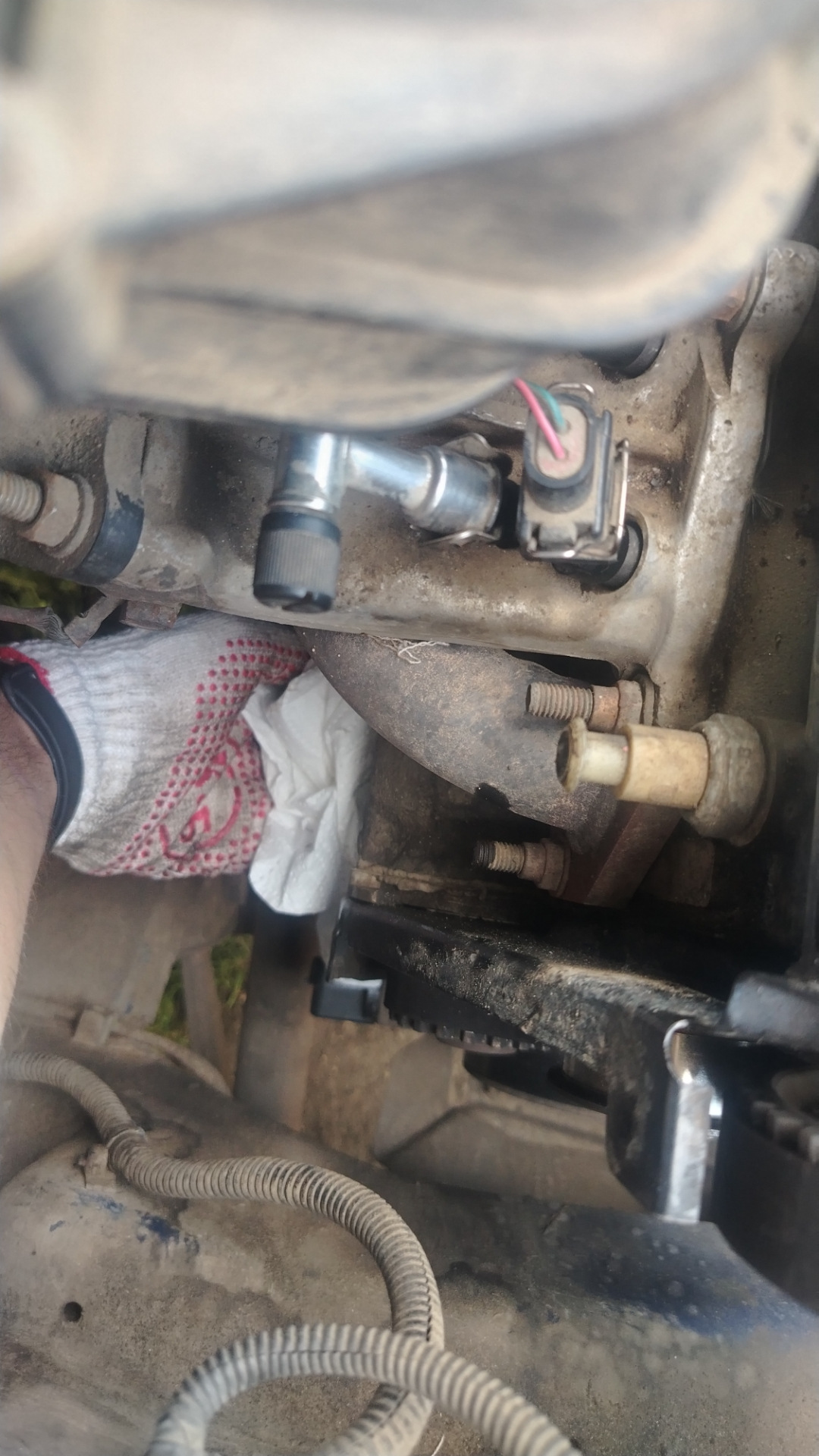

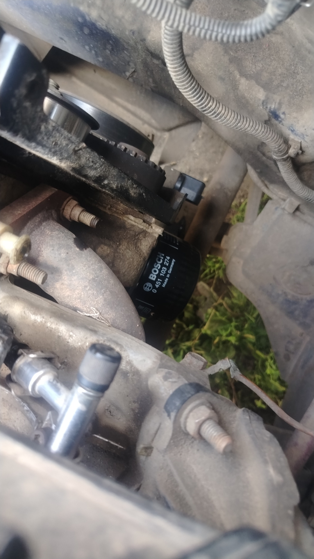

Скрутил фильтр и отправил почивать в кучу с черметом
Вытираем привалочную поверхность тряпошкой

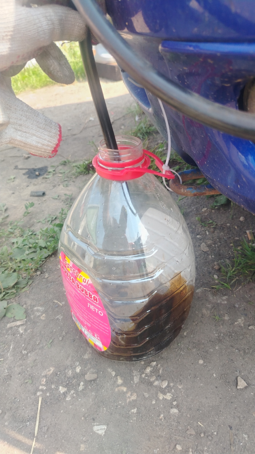

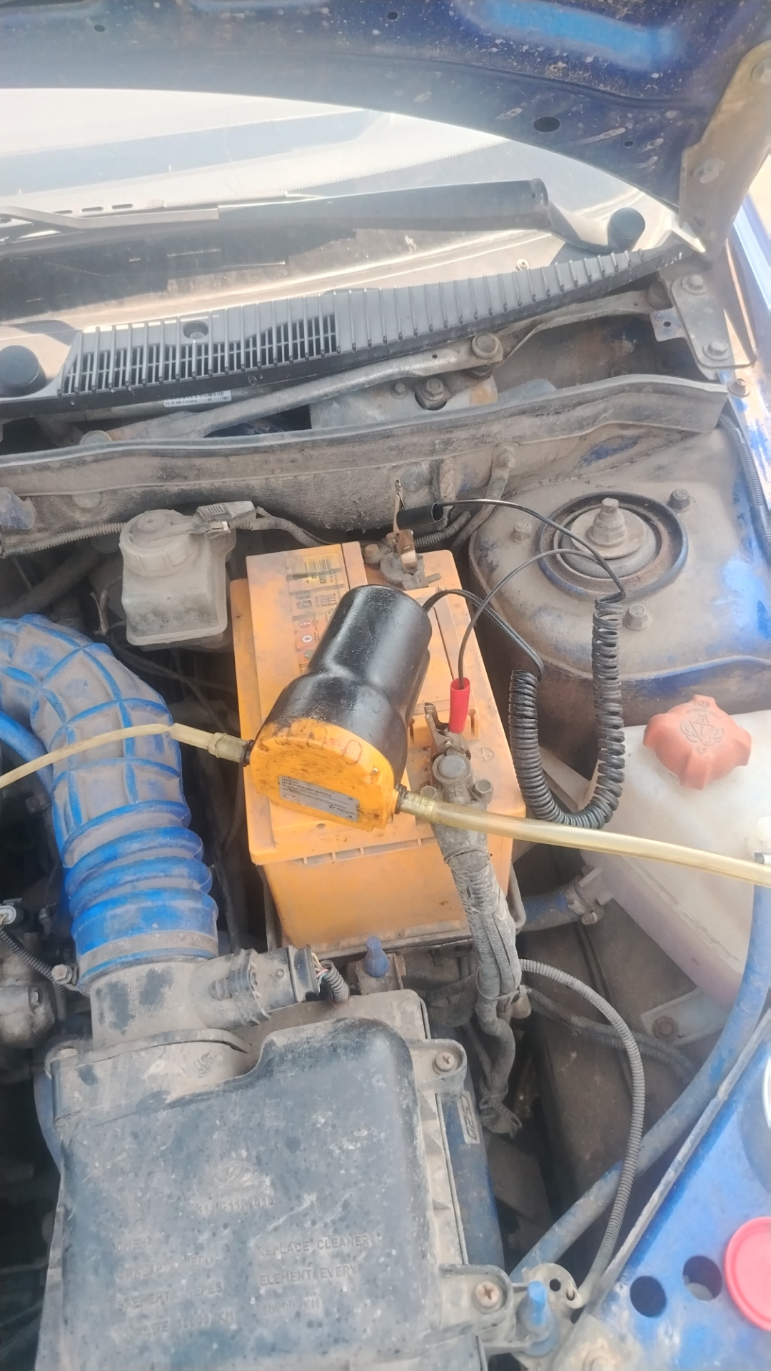

Тёма даёт, значит, приблудочку, которая перегоняет масло из блока в баклашку😁 Подготовка к перегонке.

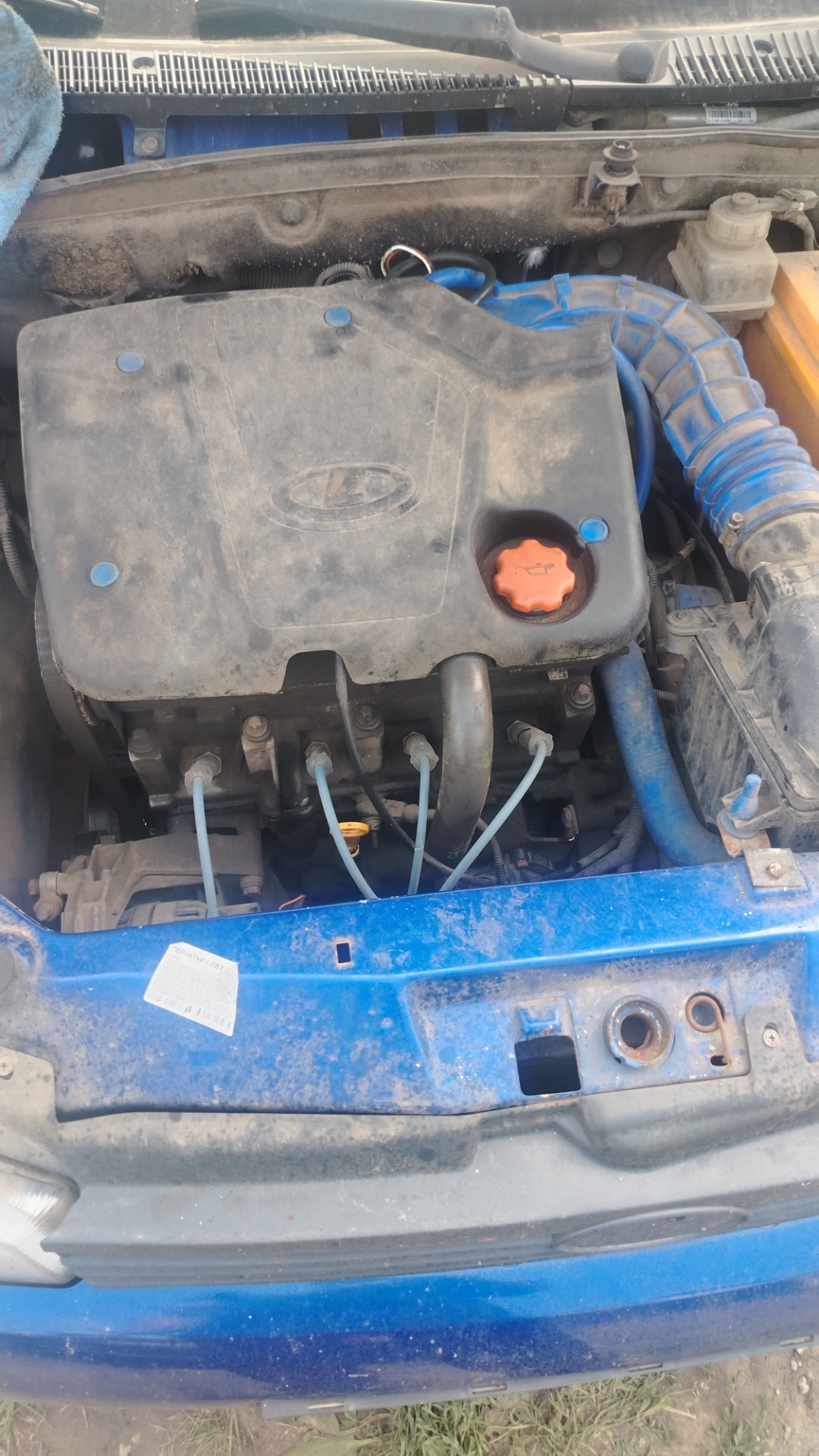

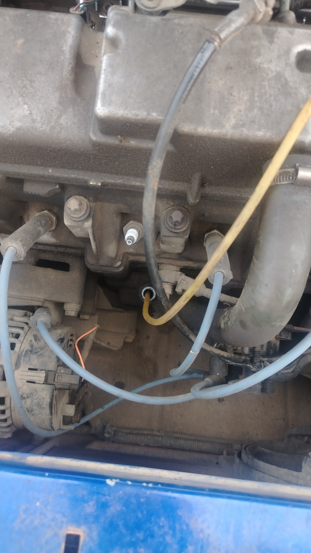

Снимаю бронепровод свечи второго цилиндра (для пущего удобству), вынимаю щуп, вставляю трубочку.
Баклышку от хуебуббы привязал к буксировочному уху стяжкой, дабы не разлить😁
Щелкаю клавишу. Пошла перегонка отработки.
Перекачка прошла успешно. Привалочную плоскость блока под фильтр протираю бумажным полотенцем. Шоб ни сориночки
Мажу резиновое кольцо фильтра маслом. В сам фильтр не наливаю. Никогда.
Фильтр дома и затянут

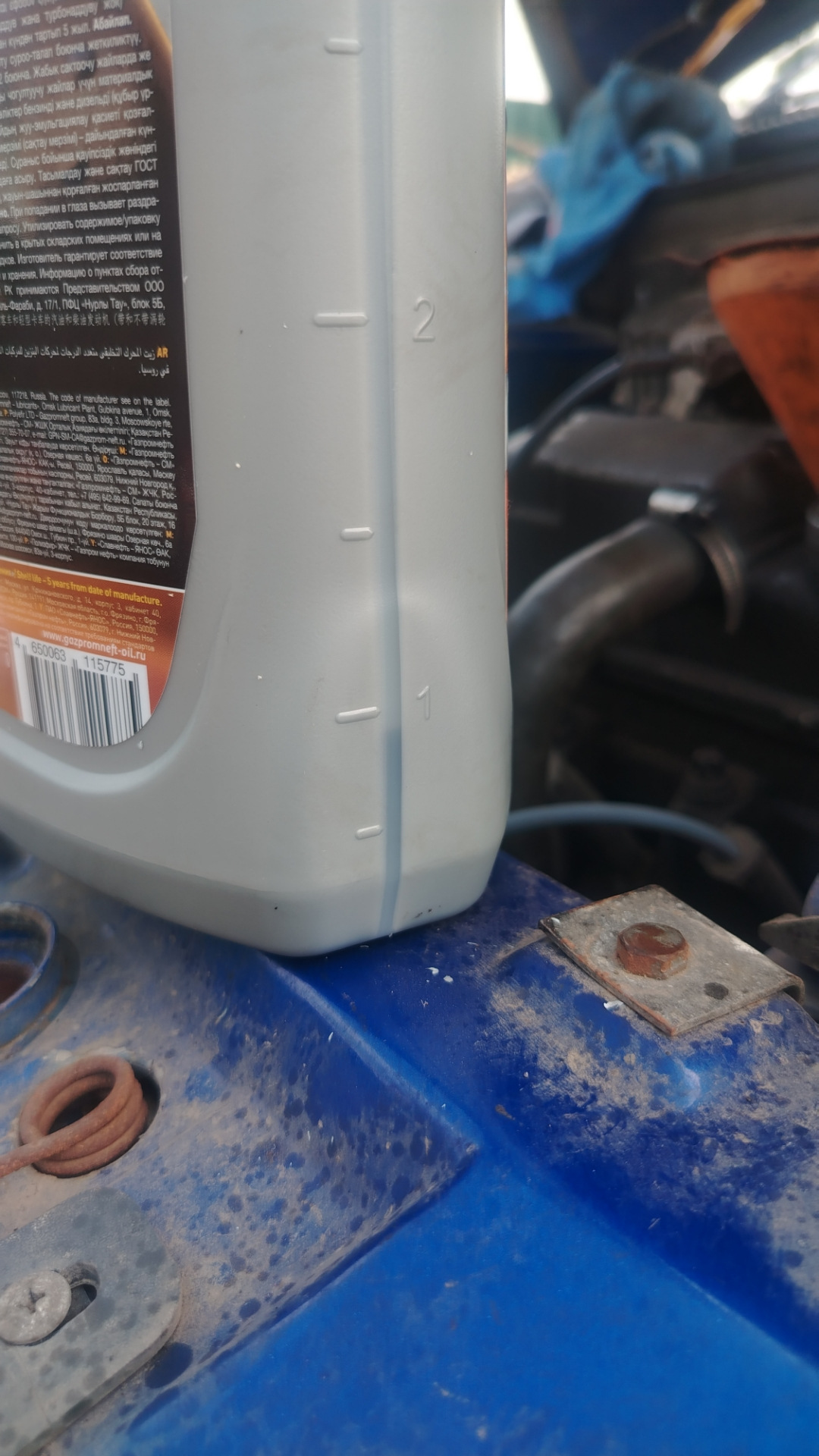

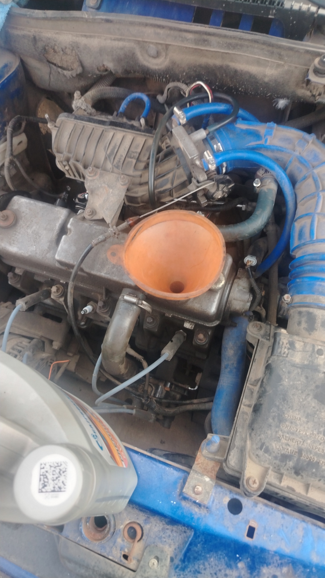

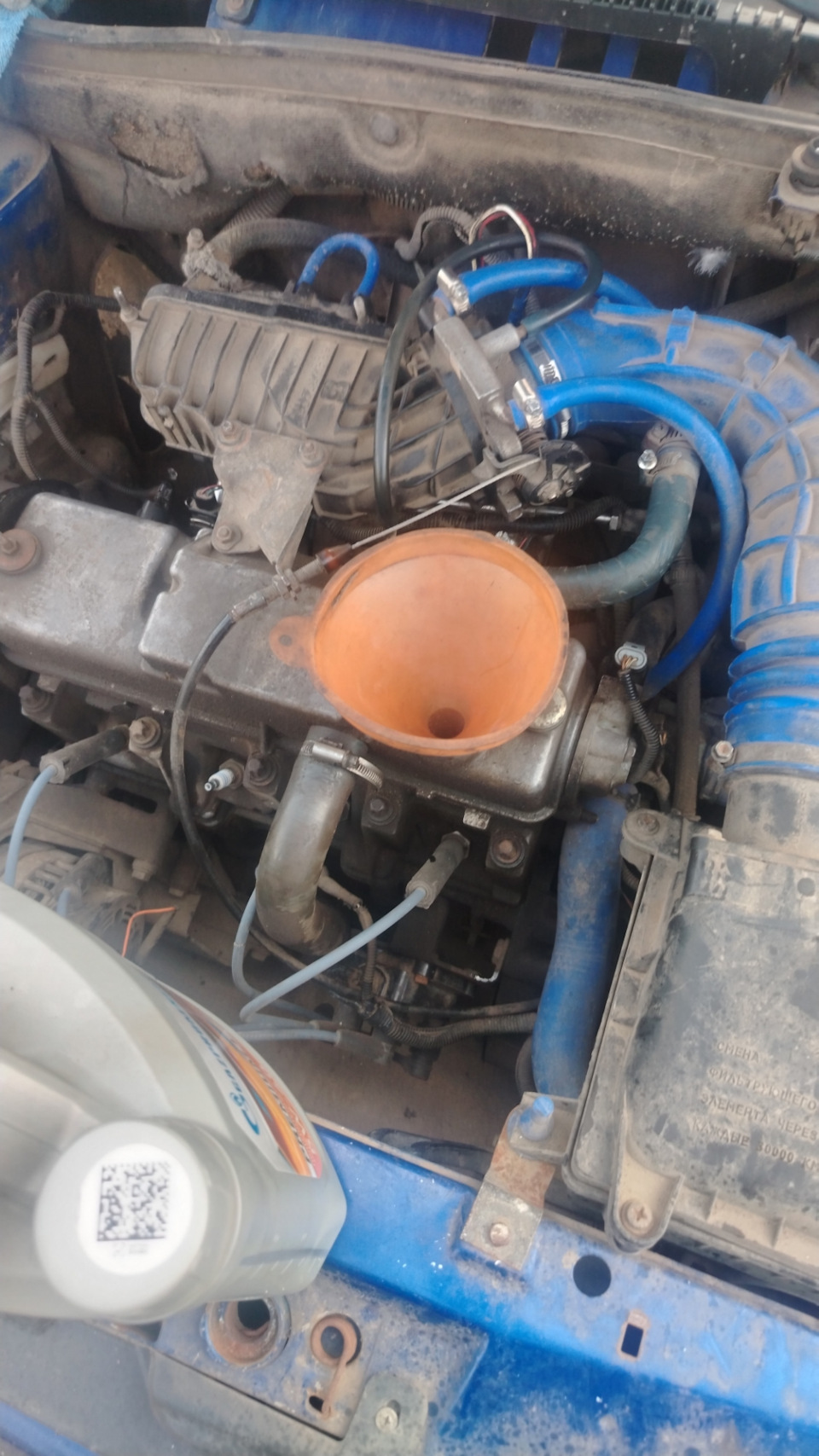

Арендовал у Тёмы воронку и налил масло. Осталось вот столько.
Собрал обратно.
Уровень, кстати, так и не проверил 😁

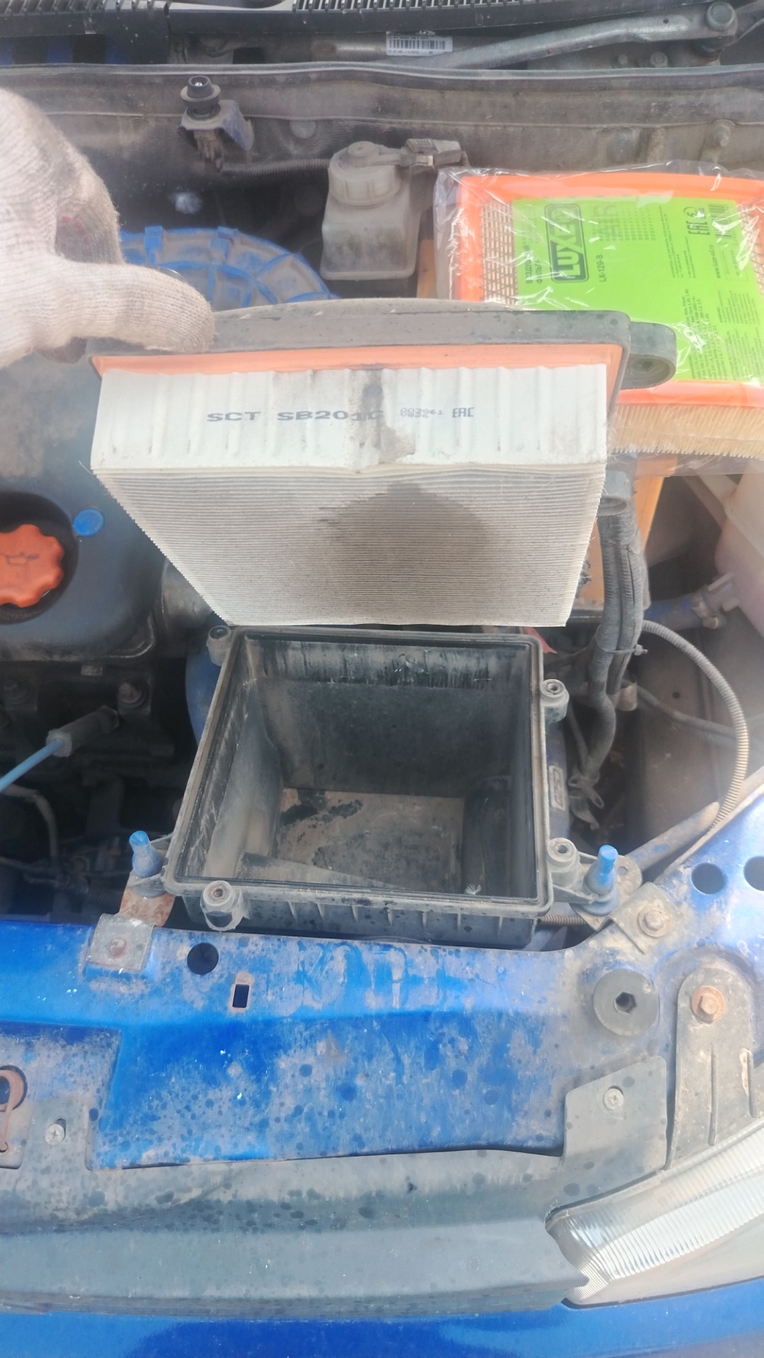

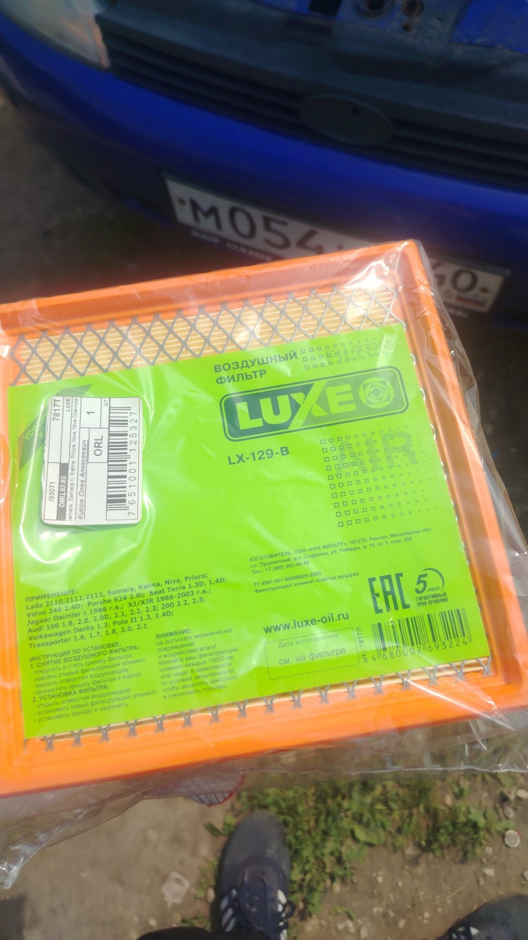

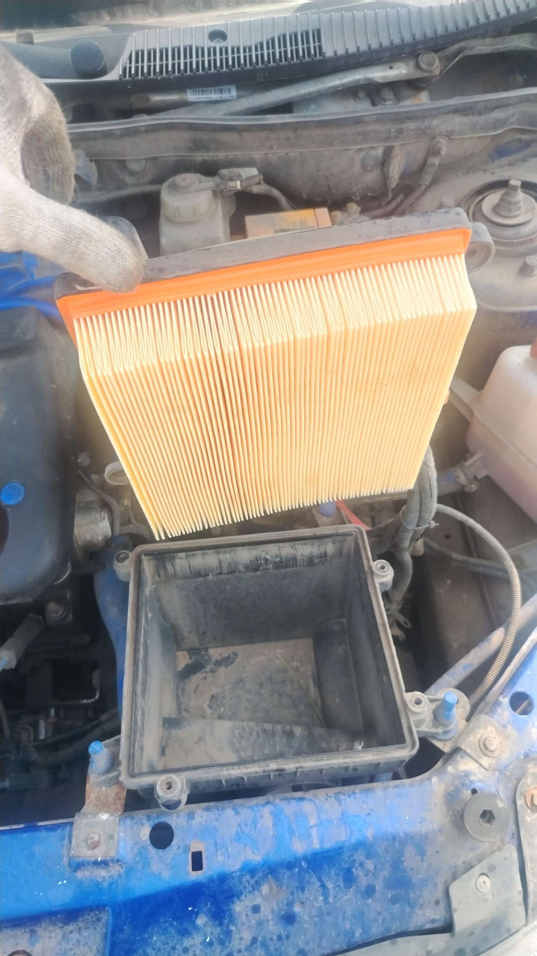

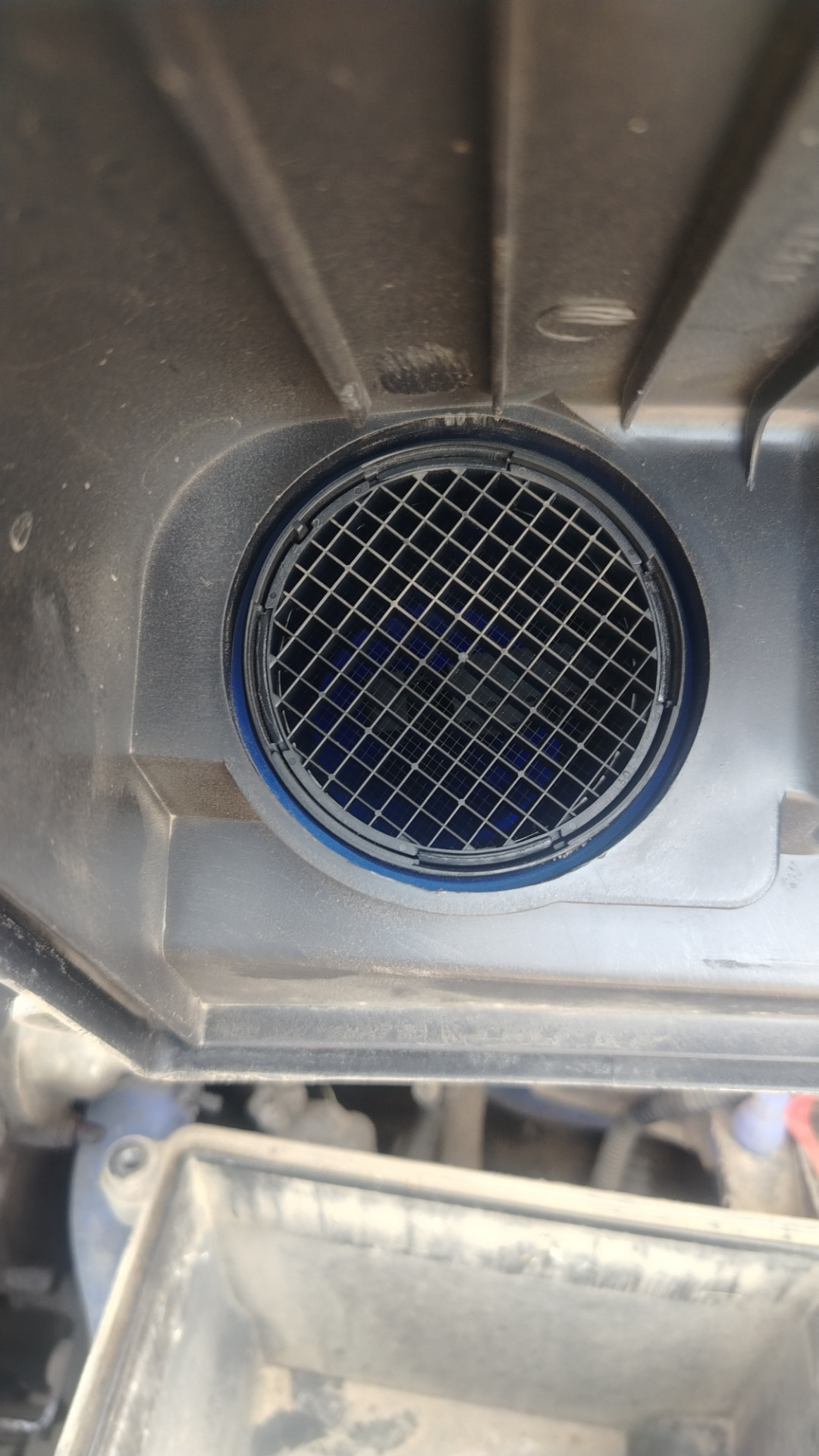

Вспомнил, что в багажнике лежит новенький воздушный фильтр. А ну-ка сюда его на замену.

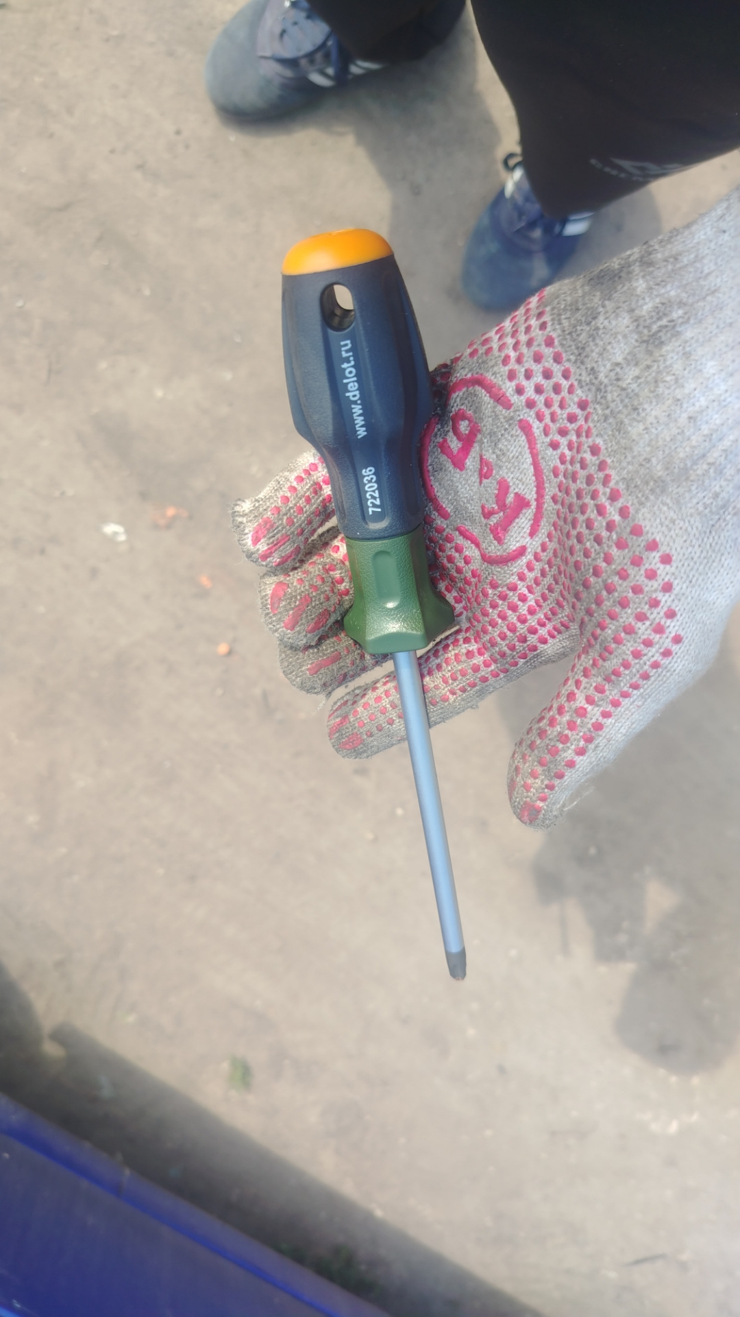

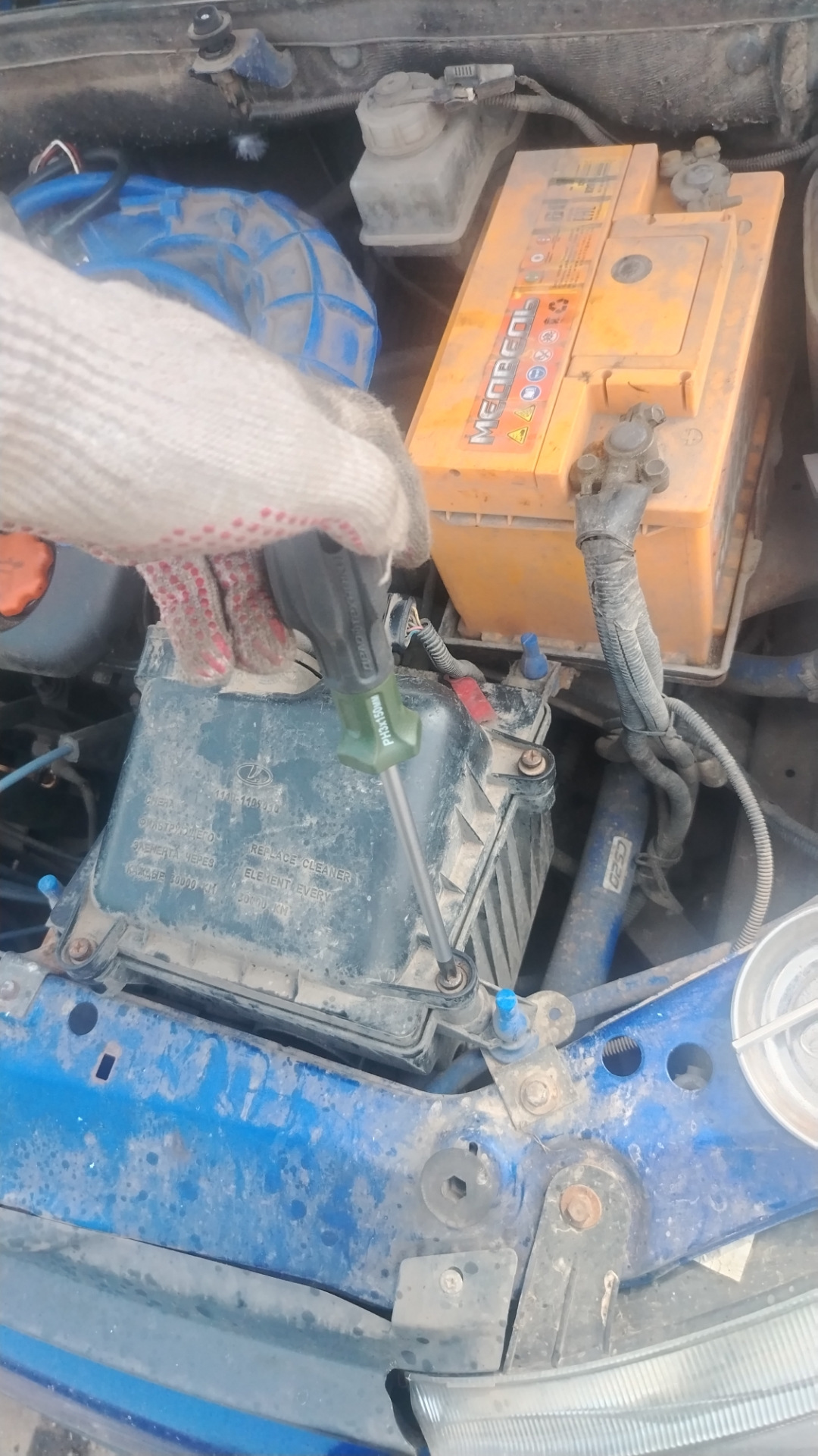

Беру самую большую крестовую отвертку из набора Дело Техники. Кум подарил на день рождения. Весьма здравый наьорчик 👍
Снимаю штекер с ДМРВ. Половиню корпус. Снимай, посмотрим. Ставь, походит 😁😁 фильтр стоит неправильно. Какой дурак так ставил? Правильно, я😁😁
Силиконовое кольцо на ДМРВ стоит CS-20
Устанавливаю фильтр правильно.

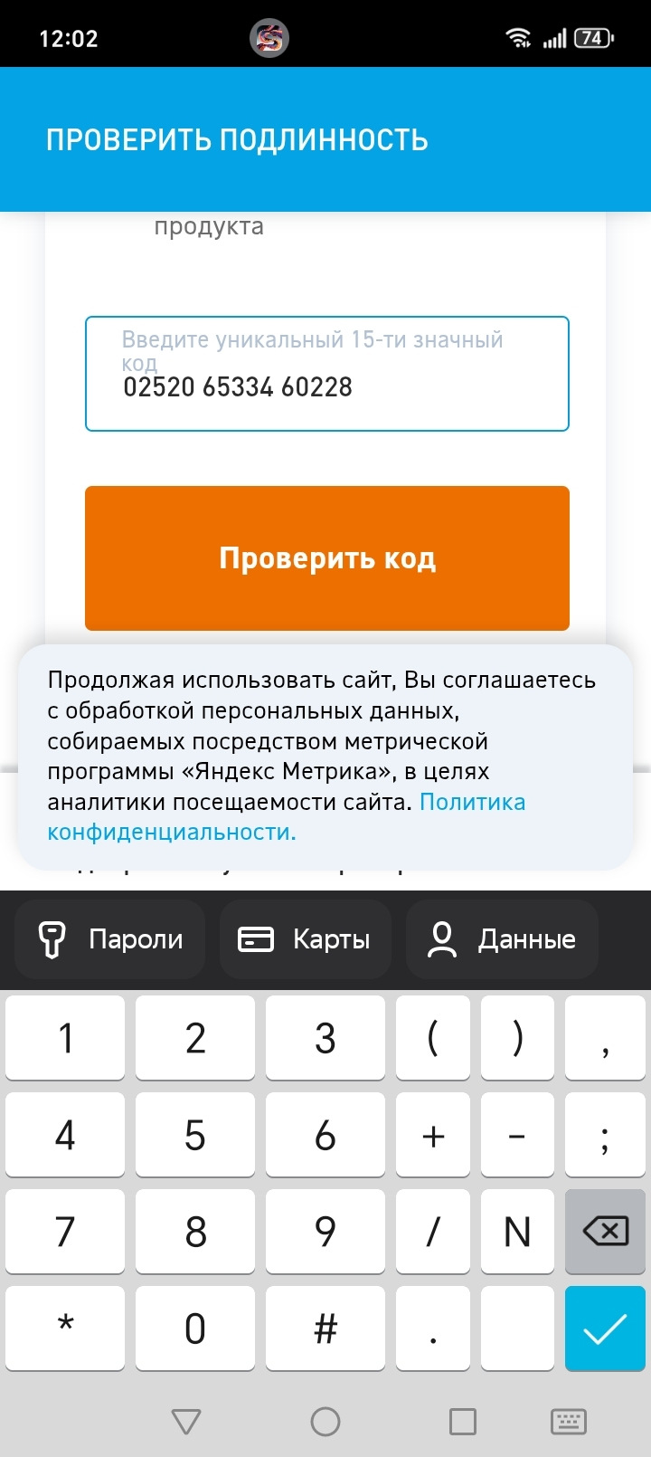

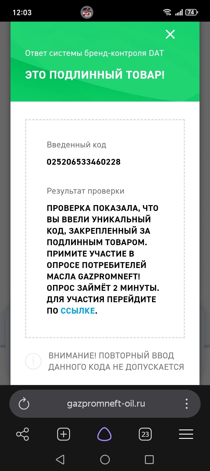

Ну вот, фильтр немцев, а масло рашен. Не дружат они.))))
Ды ага, вот прям щас это именно бош, прямиком из немеции привезли
Да только что с завода, с пылу с жару.))
sigal2007
Всё збс, в Орёл в Тулу сгонял, км 500 накатал уже 😁
