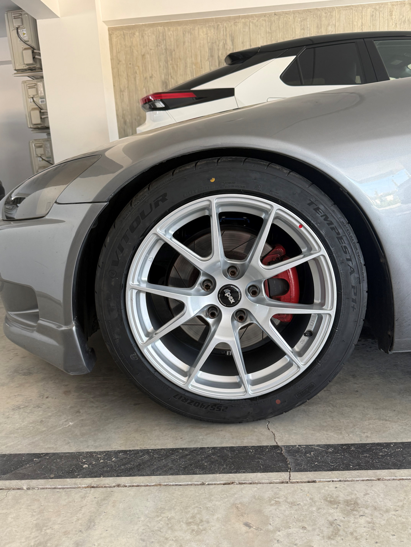

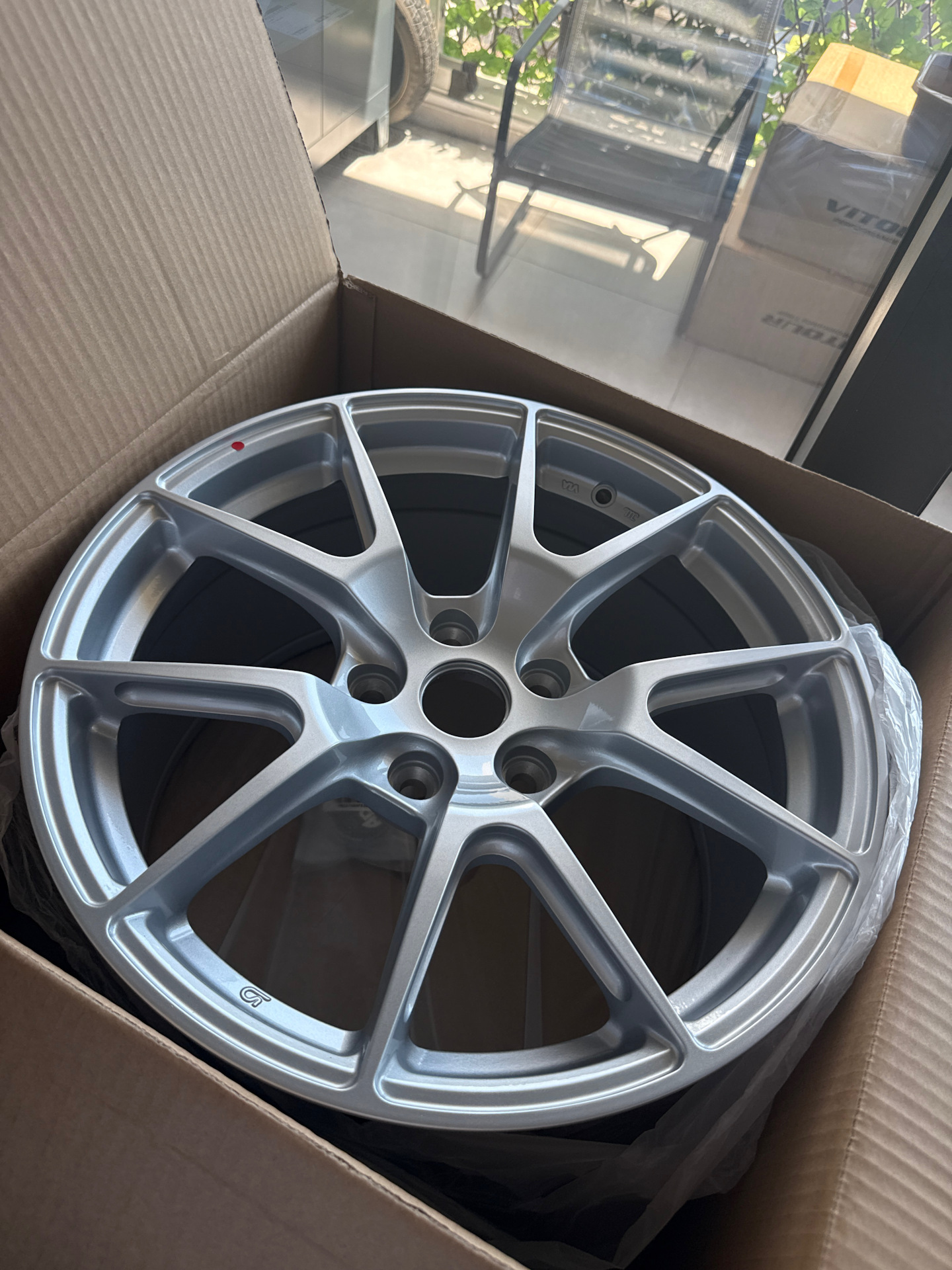

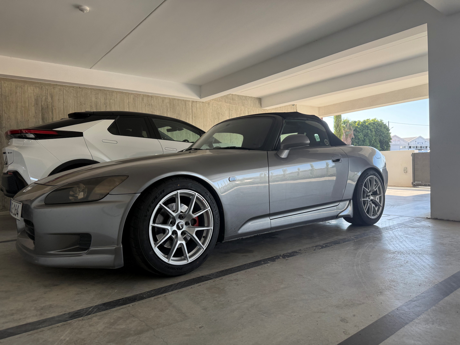

Приехали колеса
по спекам
-Apex vs-5 17x9.5 et51
-Vitour tempesta p1+ 255/40/17

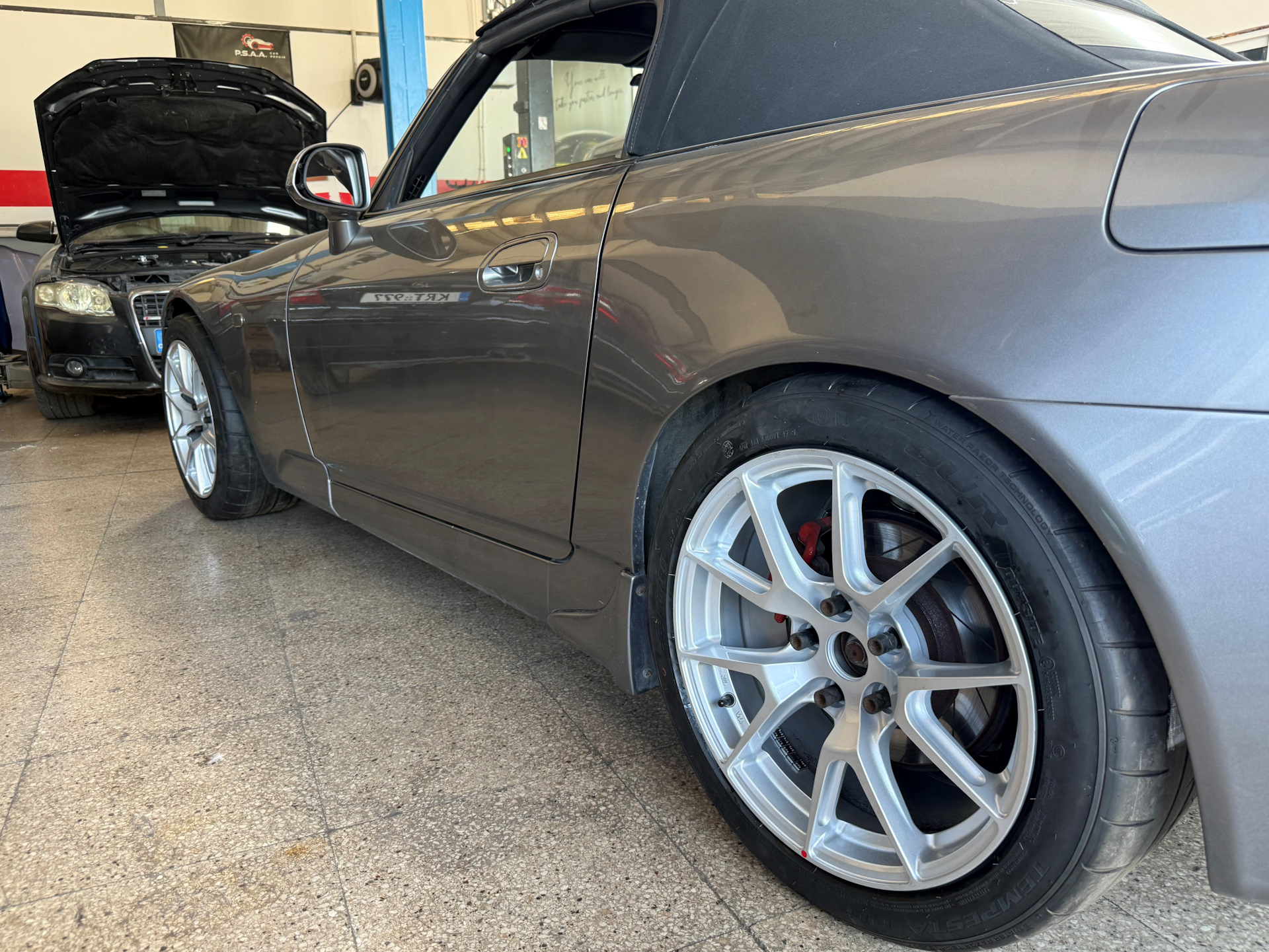

Смотрится огонь, диски легкие, не очень понравился момент на балансировке, пришлось довесить грузов сразу, как то не ожидается от новых дисков :)

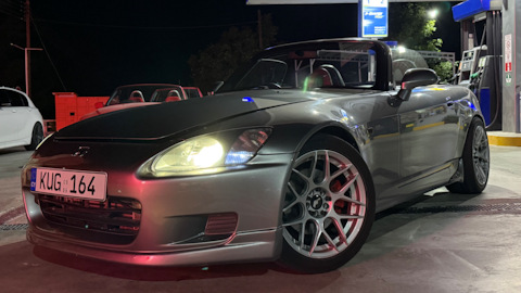

Фит лучше чем у прошлых дисков, уже не торчат за кузов при развале.
Из планов по сетапу колёс: накинуть проставки 10мм вперед и попробовать это все уместить в арке при помощи раскатки крыльев и развала( минимум еще градус все равно буду накидывать)
Если влезет нормально, то туда залетят вилвуд тормоза :)

Одноширокие?
да, диски/резина одинаковые

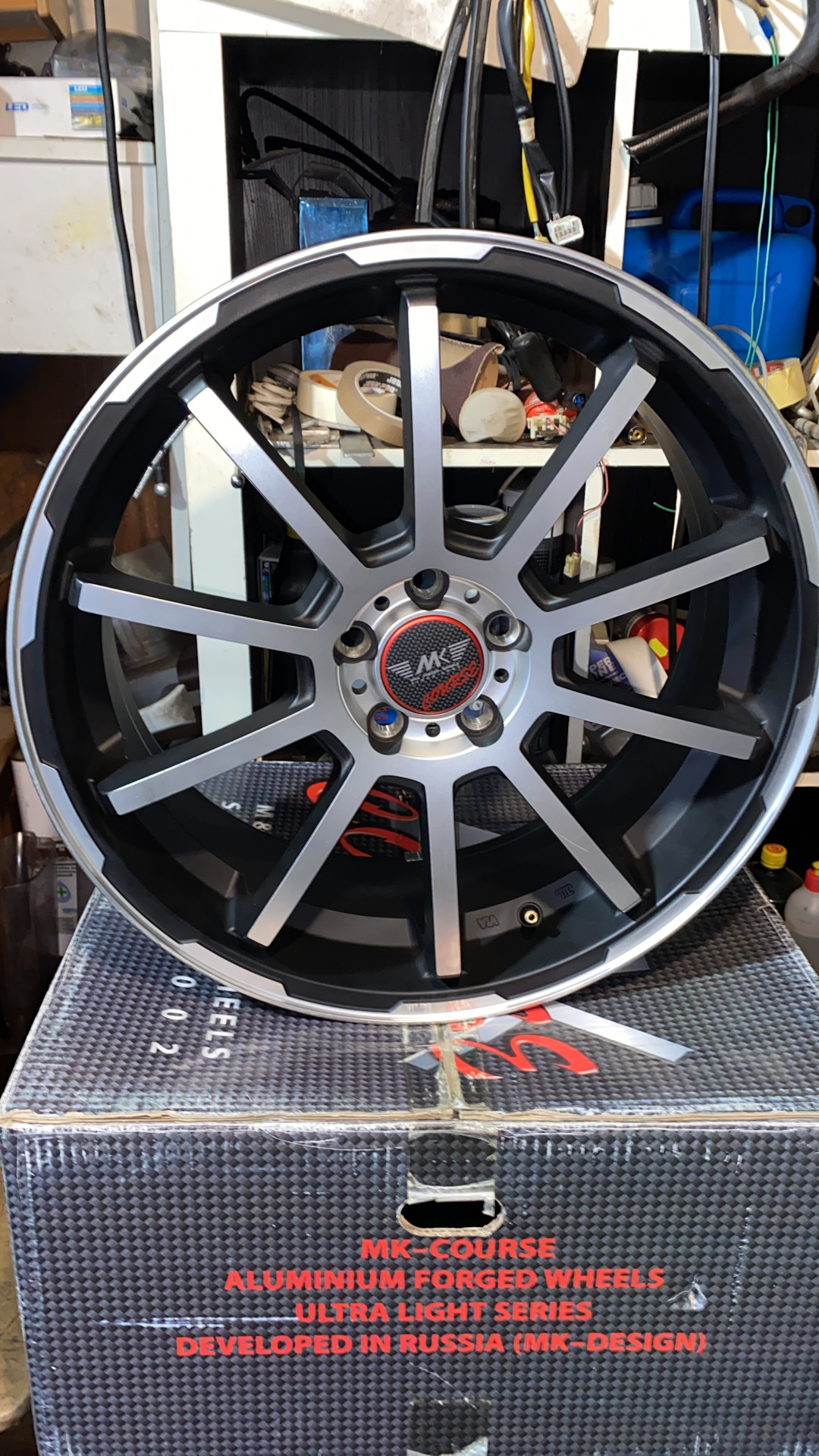

Ну понял. К чему спросил имею ковку M&K Forged на 5/100 новую, думал предложить
Зачет! А какая разболтовка у Sки? 5/100 или 5/114?
5х114.3 и разное ЦО перед/зад :)
