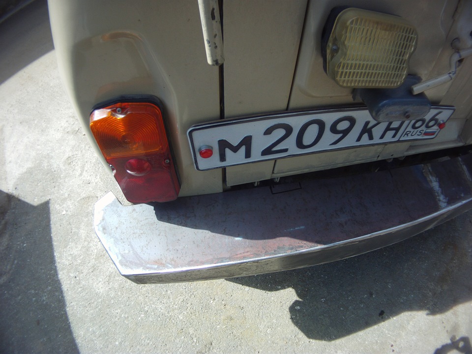

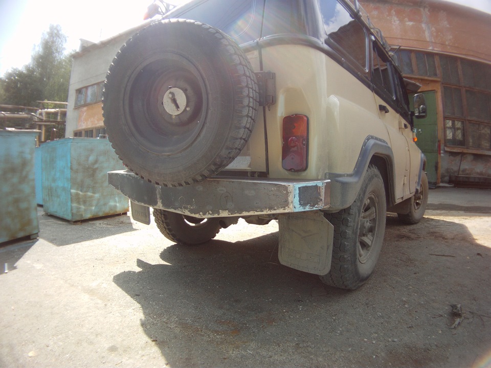

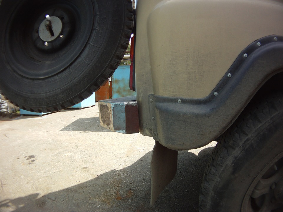

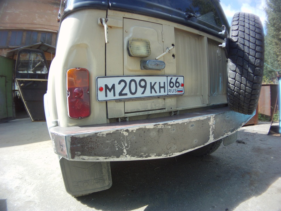

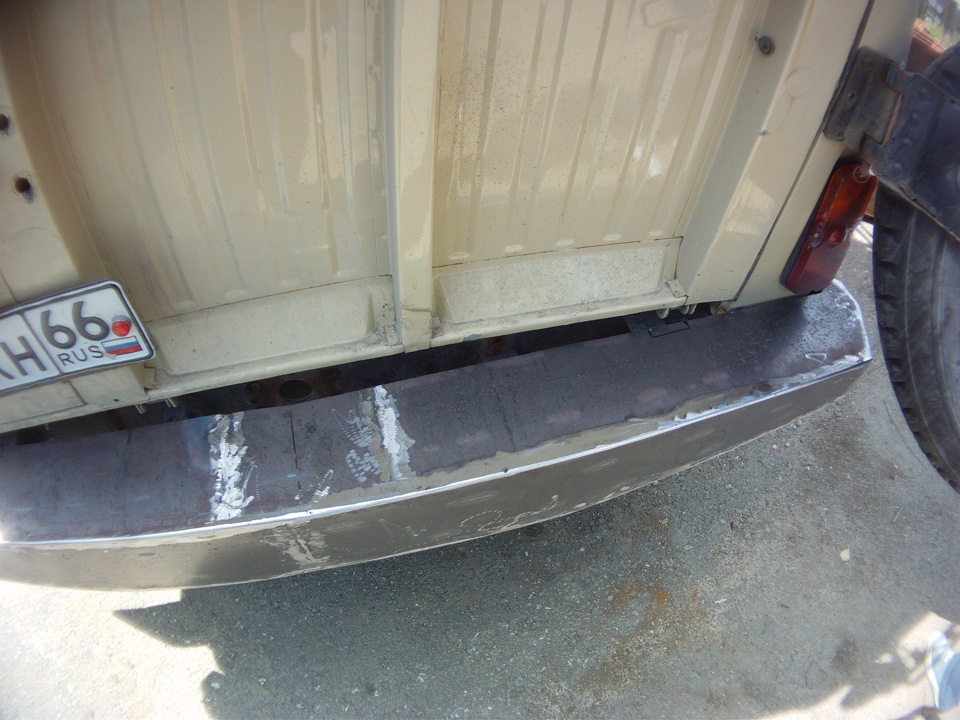

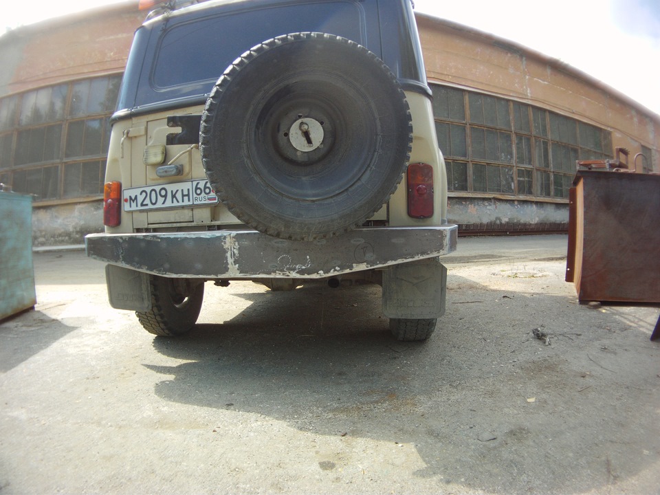

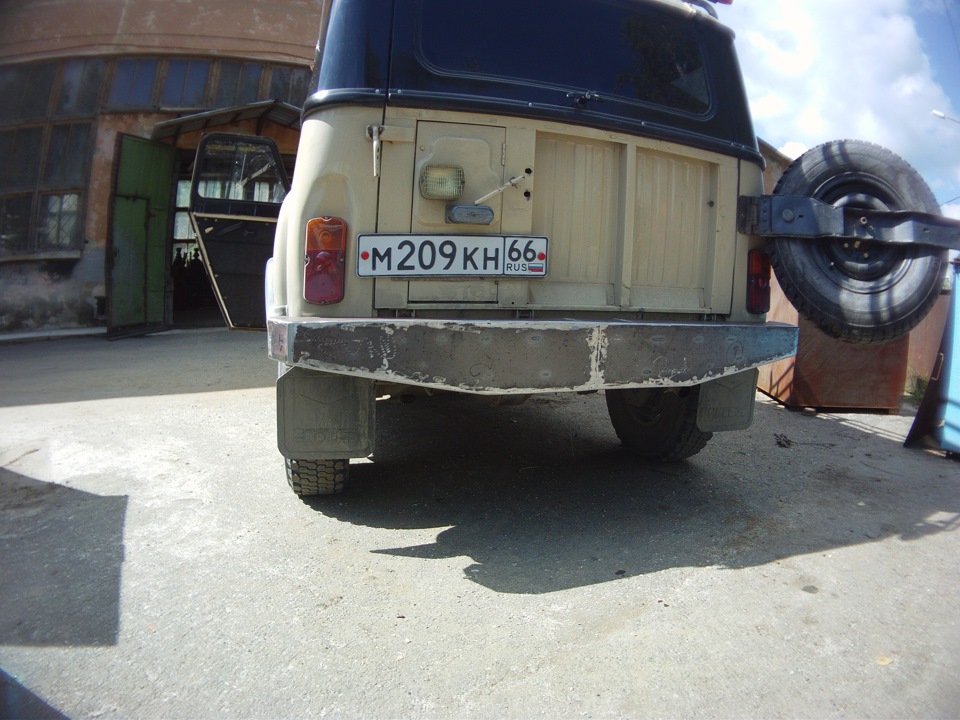

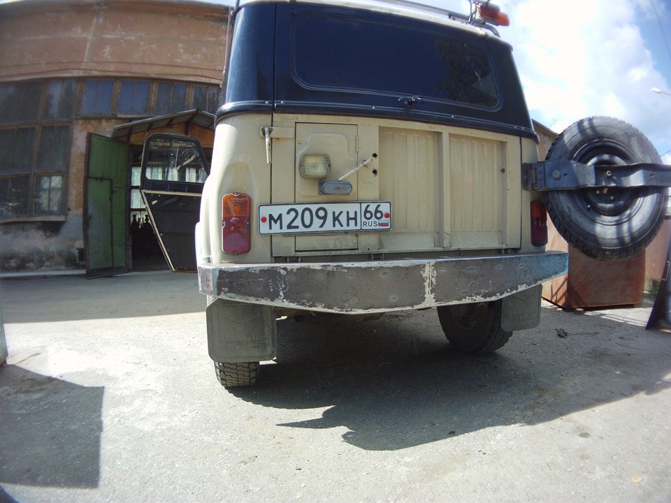

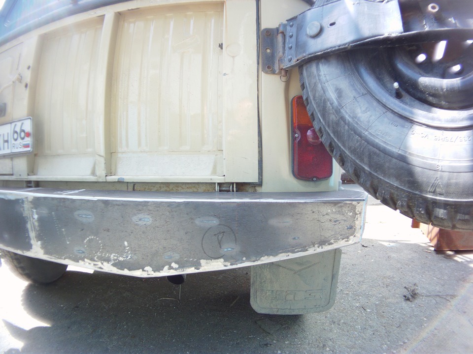

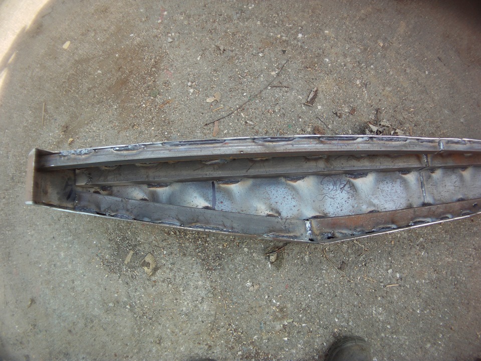

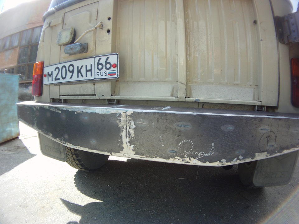

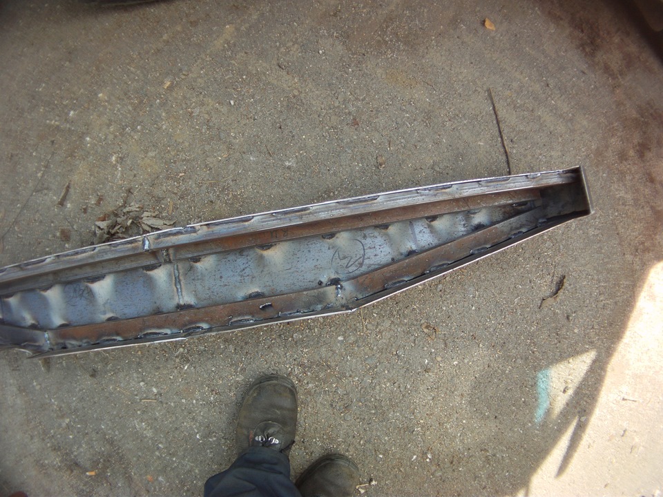

на данный момент силовик проварен почти полностью и зачищен снаружи, осталось приварить уши крепления к раме силовика и приварить дополнительные пластины в местах крепления рым-болтов и усилить лоб еще одним листом. вот несколоко фоток.

Силен конечно бамперок) Я бы не стал усилять, из за соображений лишнего веса(
а как из говен тебя будут дергать за не усиленный? оторвут или загнут и на кой нужна будет такая жестянка.
Какая толщина металла и сколько весит эта конструкция?
в БЖ есть толщина, вес конструкции где то кг так 25.
А борт нормально открывается? Не упирается в бампер?
открывается нормально, единственное нужно будет подсветку номера перенести немного.
Фаркоп не планируется?
будет на подобие как на лендроверах выдвижной шар фиксирующийся ( нужен выдвинули в рабочее состояние, не нужен задвинули до конца в бампер).
Круто!)) прям хочу увидеть готовый бампер
будем стараться!
