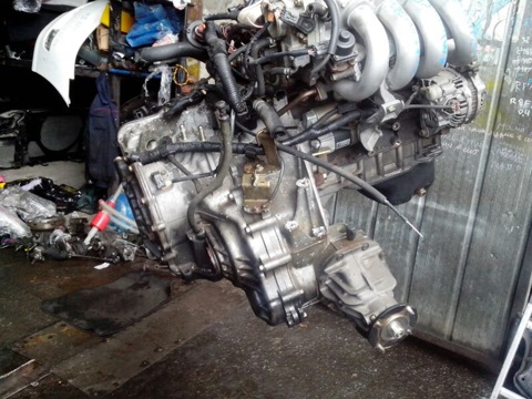

Крч решили так, в сервисе попробуют воскресить коробку в сб, если не получеться денег не возьмут, если получеться будет стоить не меньше 3тыс руб, посоветуйте стоит ли ремонтировать ? или проще купить контактную? контактная будет стоит примерно 10тыс+ 3500установка, + масла+ фильтр, чего делать кто что скажет?

Мне кажется лучше купить контракт. Пробег меньше.
Ремонт может дороже встать, хотя смотря что подлежит ремонту. Все зависит от цены вопроса.
Ну немного разобрался, крч когда мигает аварийный режим коробки(HOLD) то задняя на холодную не работает, когда он не мигает то задняя работает на все 5+, сделали диагностику, неотвечает один соленоид, нужно ковыряться там, немогу найти сервис у нас который взялся бы) а в красноярске цены астрономические от 13тыс не глядя говорят ремонт будет стоить, откуда такие цены,
У меня когда коробка навернулась, тоже задняя не работала.
За такую цену лучше контрактную купить, а эту на запчасти.
