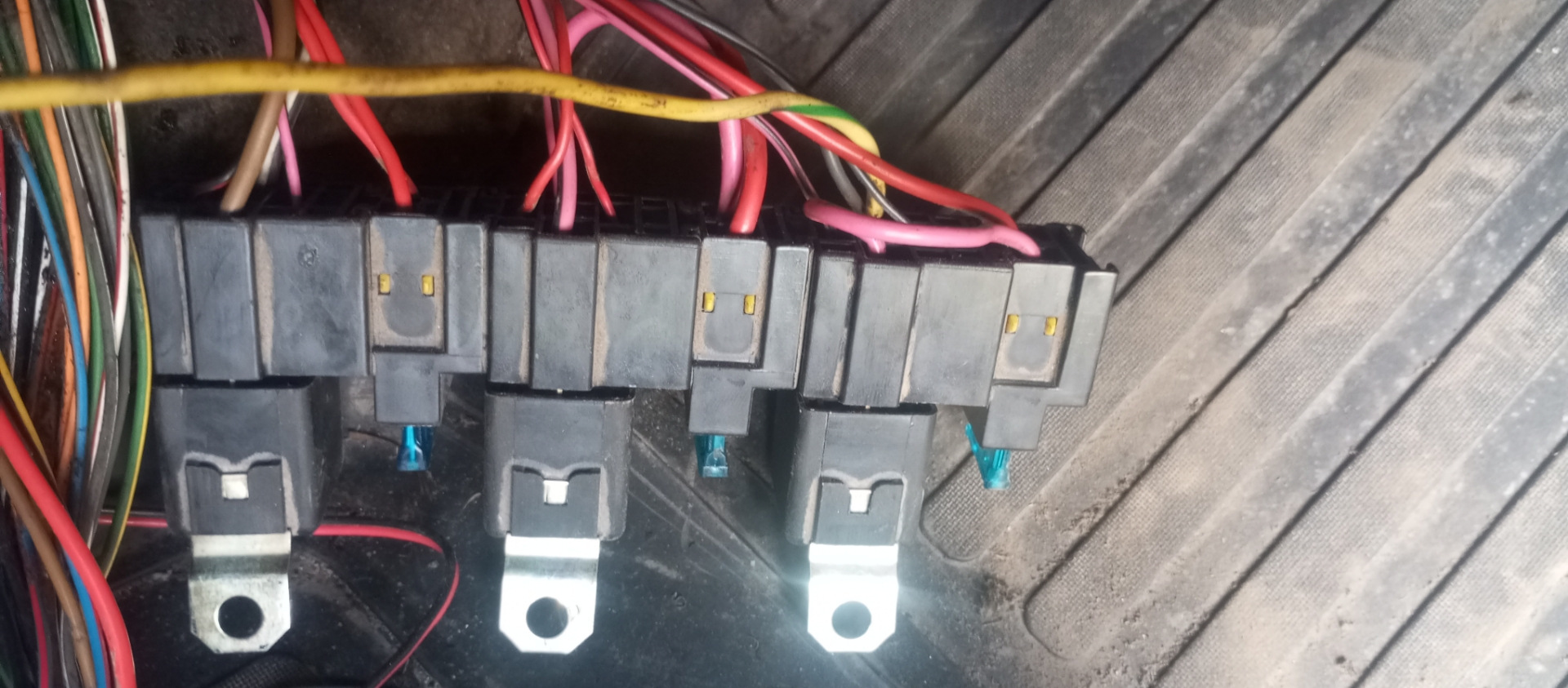

Итак, вчера у меня отказался работать и новый бензонасос. Ещё раз проверил проводку, где реле бензонасоса, всё хорошо.

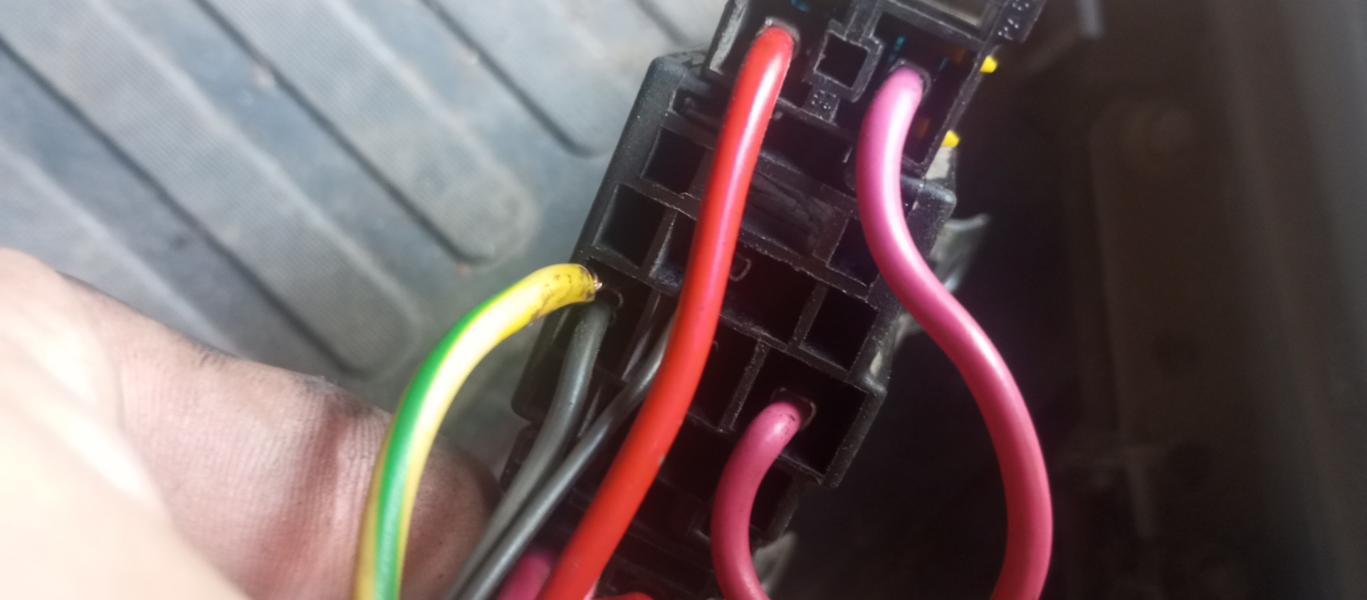

Отсоединил фишку бензонасоса, попробовал от аккума напрямую — насос жужжит.
Далее решил проверить питание на фишке бензонасоса (от проводки авто), а питание не приходит. Как уже говорил, массы все в норме.
Взял провод, впихнул в пин на реле бензонасоса, где серый, токий провод. Он идёт как раз на питание бензонасоса. Нашёл в фишке бензонасоса провод питания, подпихнул под контакт пробный провод, повернул ключ, и о чудо! Насос начал качать! Качает как положено — с разрывом. Несколько сек. качает и отключается, всё штатно.
Далее нашёл длинный провод, зачистил, проложил под центральным тонелем (он был разобран), аккуратно проложил до бензонасоса, соединил с реле и с бензонасосом крепко, проверил — работает. Ключ на старт, и 11 за урчала)))
