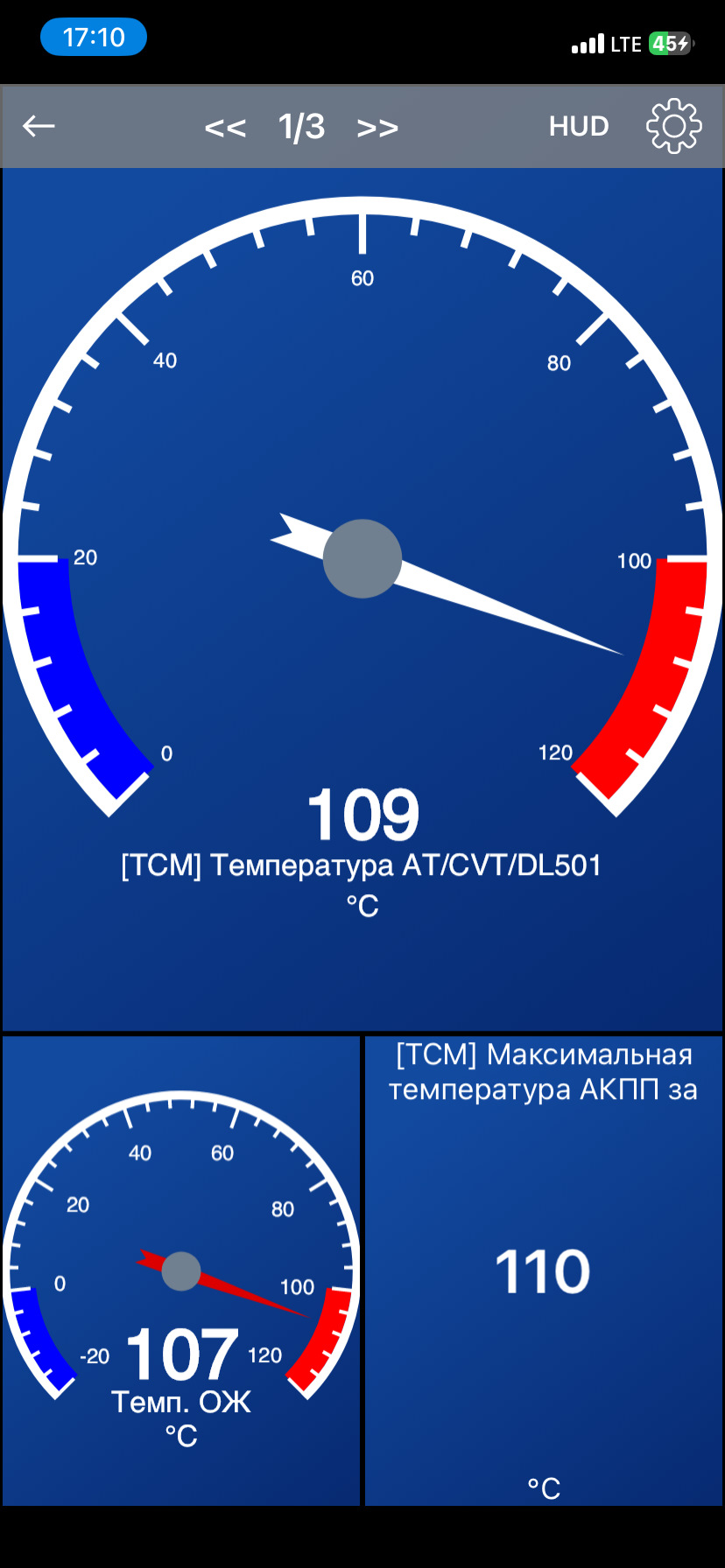

Красава, хороший выбор и с цифровой приборкой. Знакомый тоже такого взял доволен как слон, задумывается только о охлаждении акпп, все таки айсинка)))
А там и задумываться не чего. Перегревается она, как и все 09G без доп охлаждения)
Разговор зашел, что в теплую погоду при длительных пробегах как то работает странно, пришлось рассказать что да как уже не один десяток лет на вагах с айсином такая бяда. У Вас прям жестко, у него конечно 102-104 только)
Коробка идет в перегрев если а) скорость за 130, б) стоячие пробки. Специально ездил с карсканнером долго и ловил перегревы. По этому айсин у нас такой же «надежный» как и на А5 со всеми вытекающими)
Да уж, я думал на вашей генерациии уже с так называемым автонейтралью и стоя на тормозе так не греется. Оказывается такой же кипятильник.
Автонейтраль есть, но толку от нее к сожалению нет. Двигатель разогревает ОЖ, далее она ходит по теплообменнику и греет АТФ и вскоре температура ОЖ = температура АТФ. Правильно вы сказали — кипятильник. Фактически теплообменник кипятит АТФ, а не охлаждает.
В общем я купил уже себе комплект охлаждения с выносным радиатором, буду устанавливать, иначе коробас долго точно не протянет.
Да тут еще и в контуре ОЖ слив с турбины идет, что тоже подогревает, по итогу даже два кипятильника. По хорошему и разделение контуров охлаждения впуска делать, дабы в жару машина ахтунг не ловила.
Ну тут 1.4т, не рассчитана она на долгие отжиги.

У вас у шкоды как с охлаждением на BSE?
По коробке 98-102, по хорошему тоже охлаждение ставить. Джетта да, имеет жидкостное охлаждение, у Ауди было воздушное и продувалось куда лучше.
