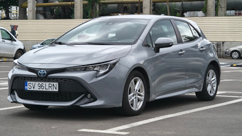

Здравствуйте!

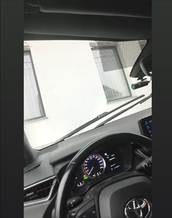

У меня возникла проблема с Toyota Corolla Hybrid (2019, 1.8), связанная с передними дворниками.

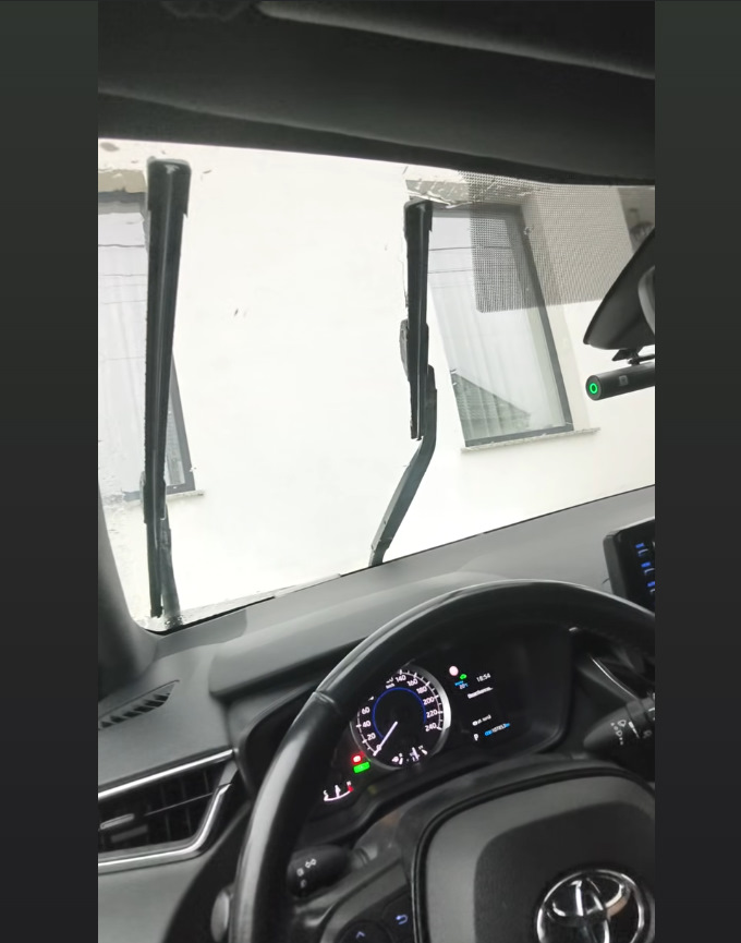

Внезапно они начали останавливаться в совершенно случайных положениях, как будто сбилась их калибровка.
Очень редко бывает, что они останавливаются примерно на полсекунды, а затем сами продолжают работать. Но в большинстве случаев они просто останавливаются там, где «захотят».
Пока что я проверил предохранитель на 30 А в моторном отсеке. Снял предохранитель, завел машину (передние дворники, как и ожидалось, не работали), затем заменил его другим предохранителем на 30 А, но проблема осталась абсолютно такой же.
Сталкивался ли кто-нибудь с подобной проблемой? Как вам удалось ее решить?
Как вы думаете, в чем может быть причина:
* моторчик дворников;
* реле;
* или что-то другое?
Буду благодарен за любые советы и опыт. Спасибо!

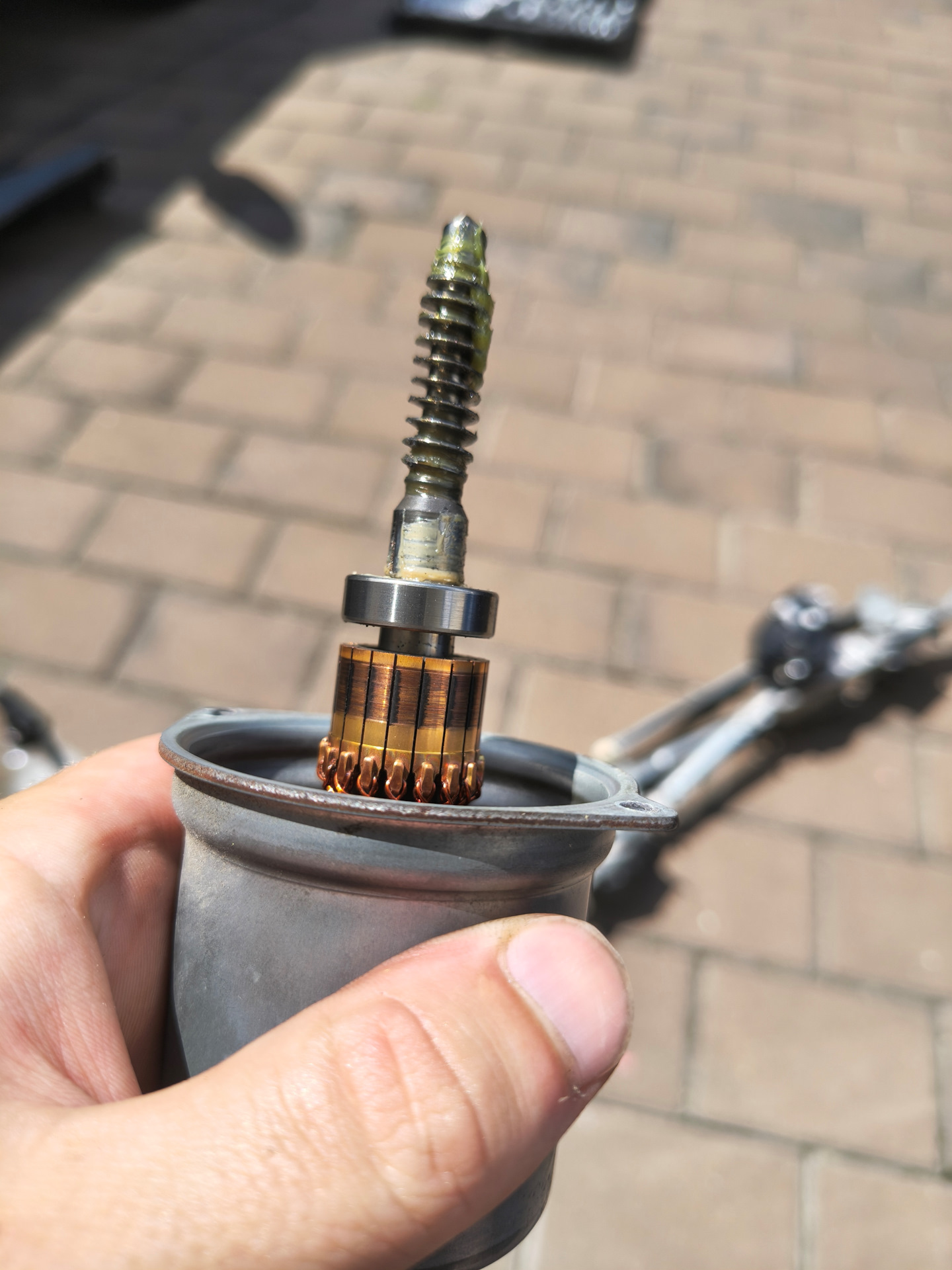

P.S Почистил моторчик дворников — и всё заработало! 👌

А вообще, скинул клему, не помогло. Поменял пред, помогло, но не надолго. Потом поехал в сервис к другу, скинул желоб, скинул трапецию, моторчик отключили, продули так скажем, просушили и собрали обратно. Двигаемся дальше пока что без замечаний и происшествий.
Спасибо большое! Почистил моторчик — и всё заработало. Не знаю, сколько продержится, но однозначно стало лучше, чем было 🤝

Здравствуйте. Я попробовал перевести дворники в сервисный режим. Они поднялись, но затем снова начали вести себя странно и останавливаться в случайных положениях. 😥
Попробуйте отключить АКБ минут на 10
