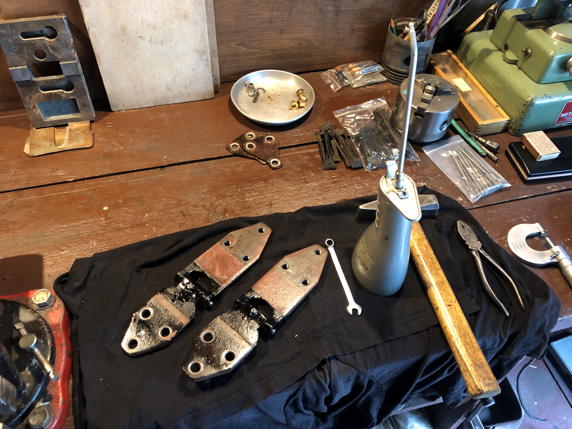

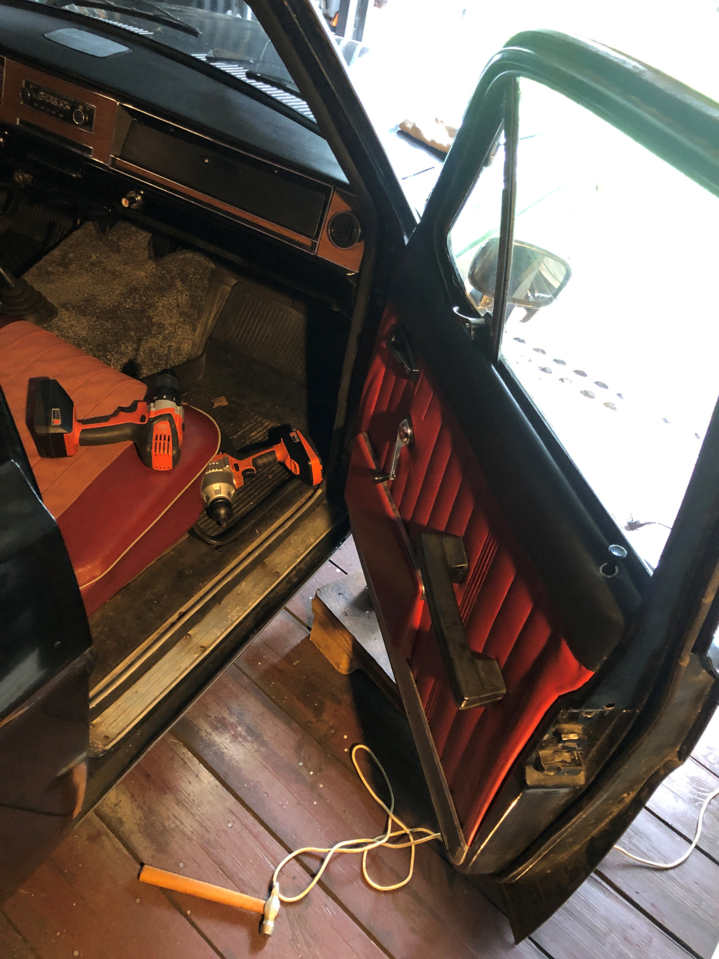

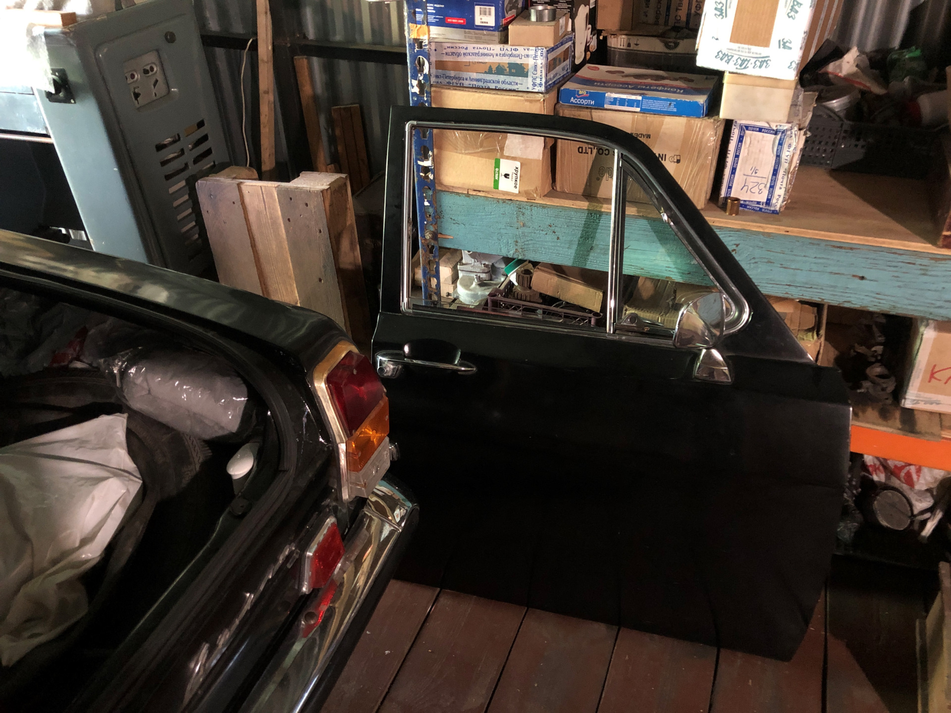

Скидываю дверь.

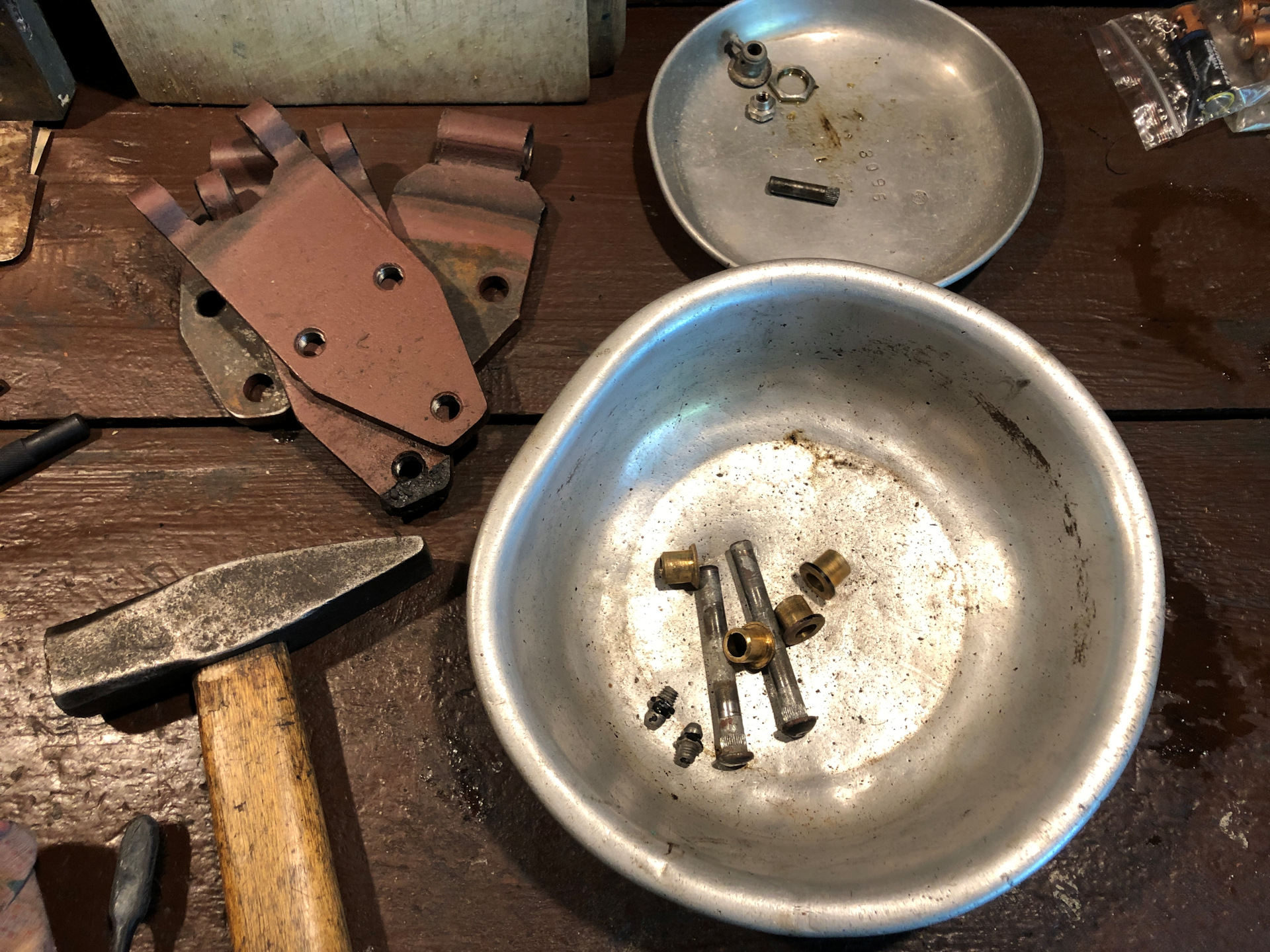

А потом и петли:

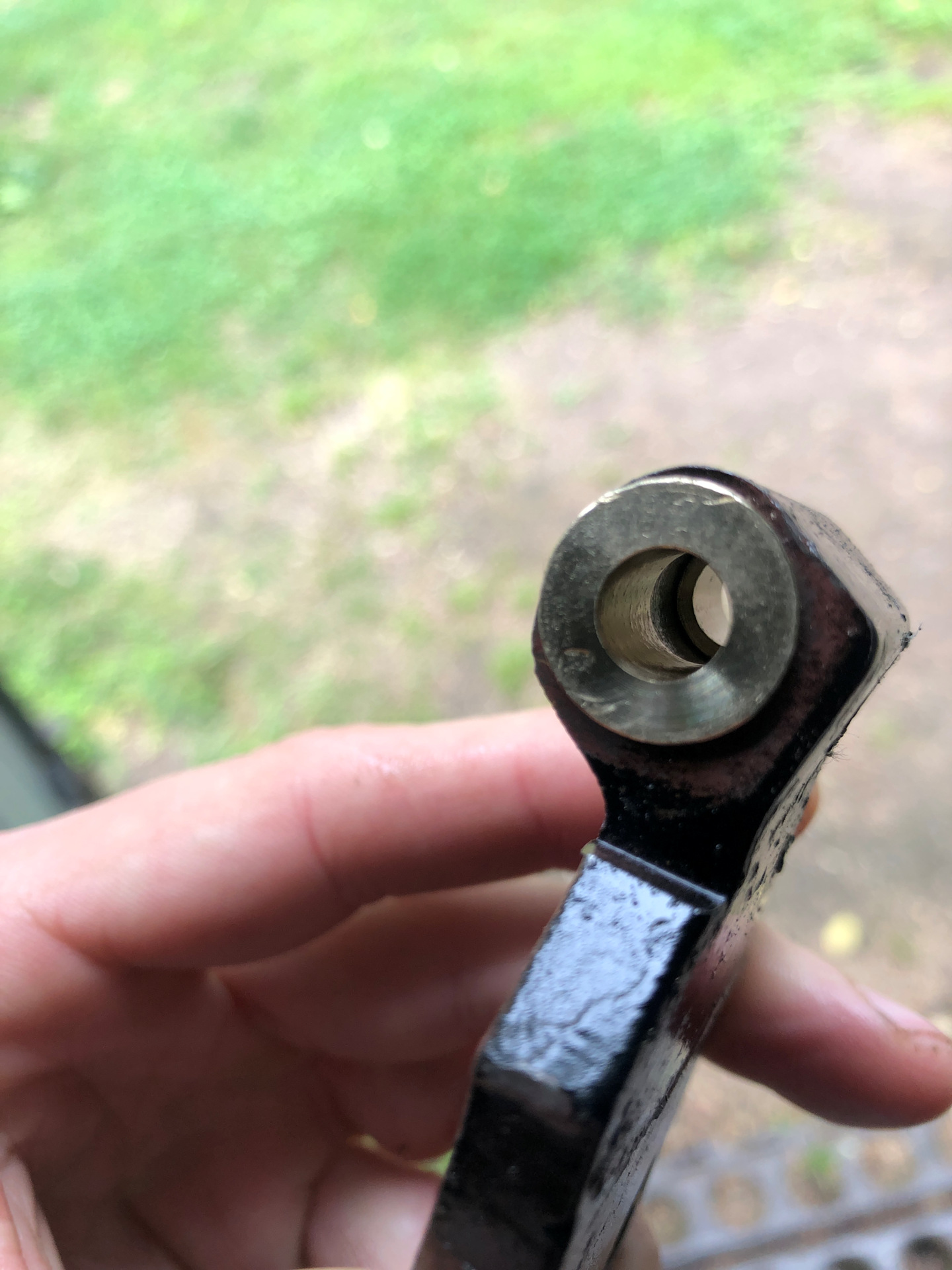

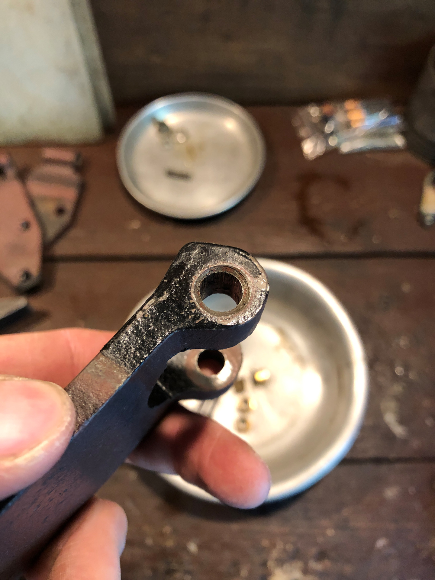

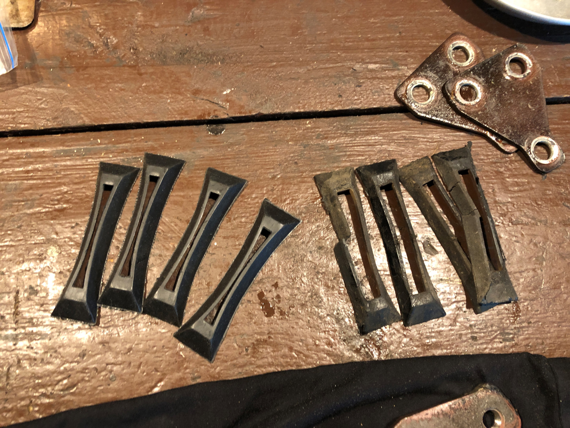

Петли имели дичайший люфт, где-то около миллиметра.

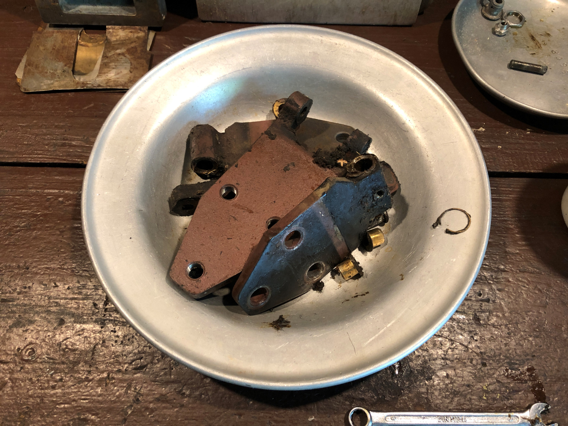

Выбиваю из них оси и мою.

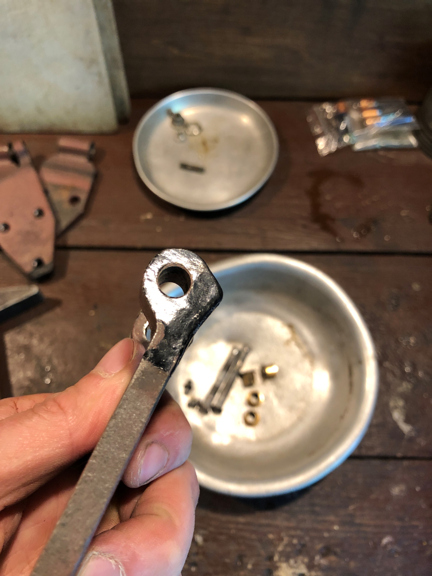

Очень неожиданно было то, что с одной стороны у отверстия под палец была фаска, а другой не было:

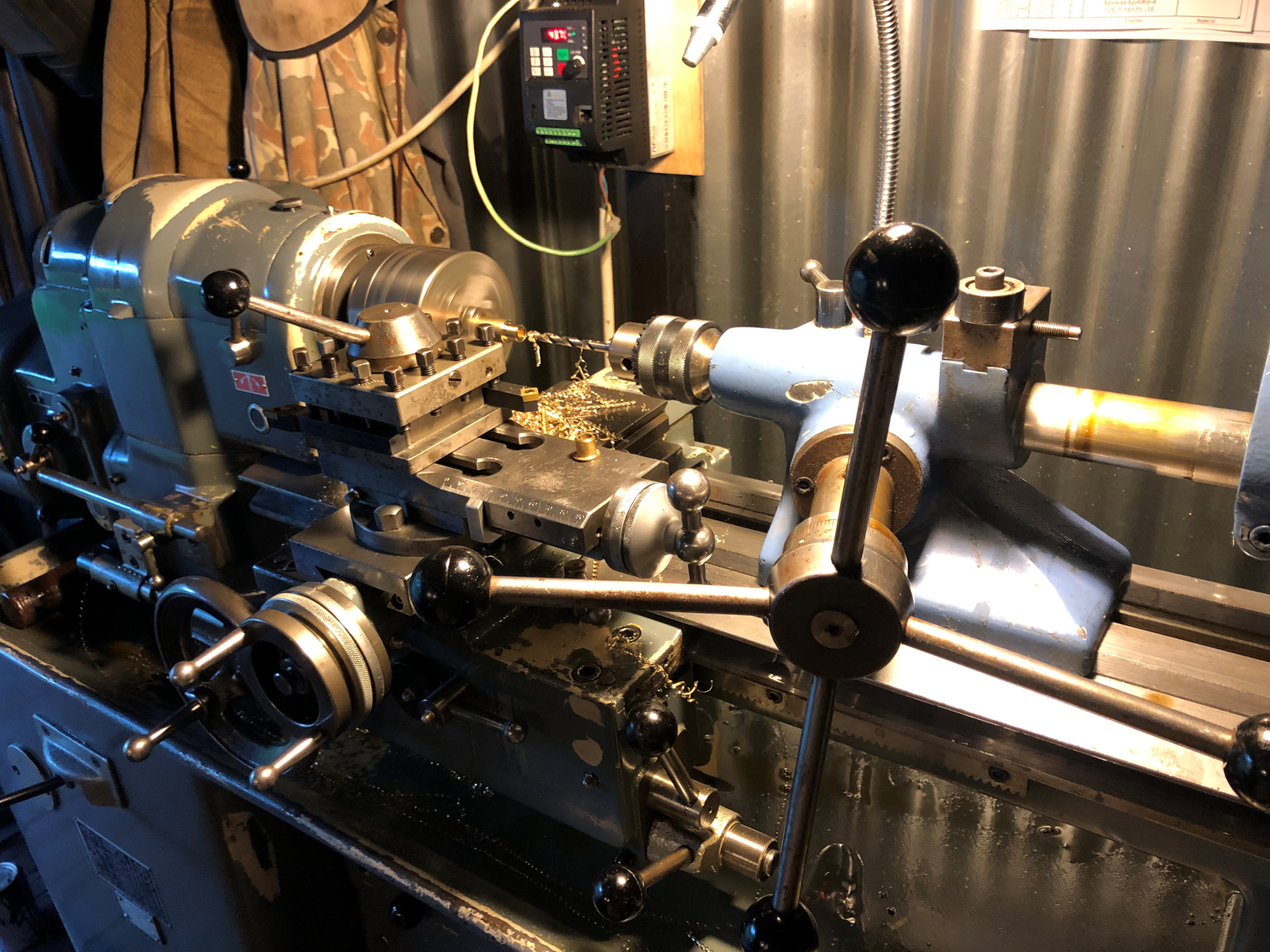

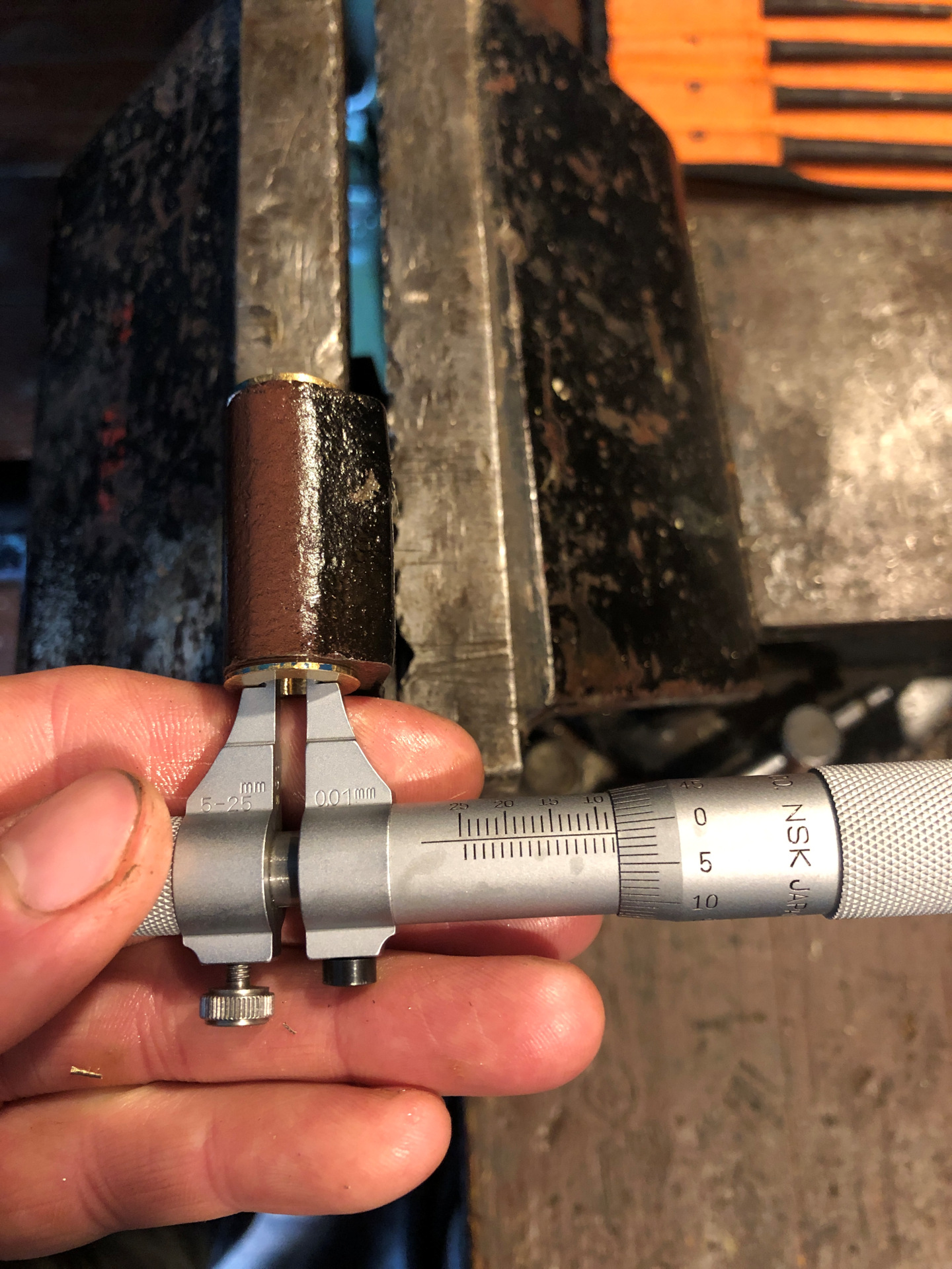

Как ни странно, оси не имели выработки и я решил, что оставлю их как есть, а вот втулки пришлось сделать заново.
После запрессовки развернул из в размер за один проход
Размер был проконтролирован внутренним микрометром. Очень удобная штука. Не надо расчехлять нутромер, калибровать его, а потом убирать все обратно.
После этого собрал все обратно
Заодно заменил резиновые пыльники

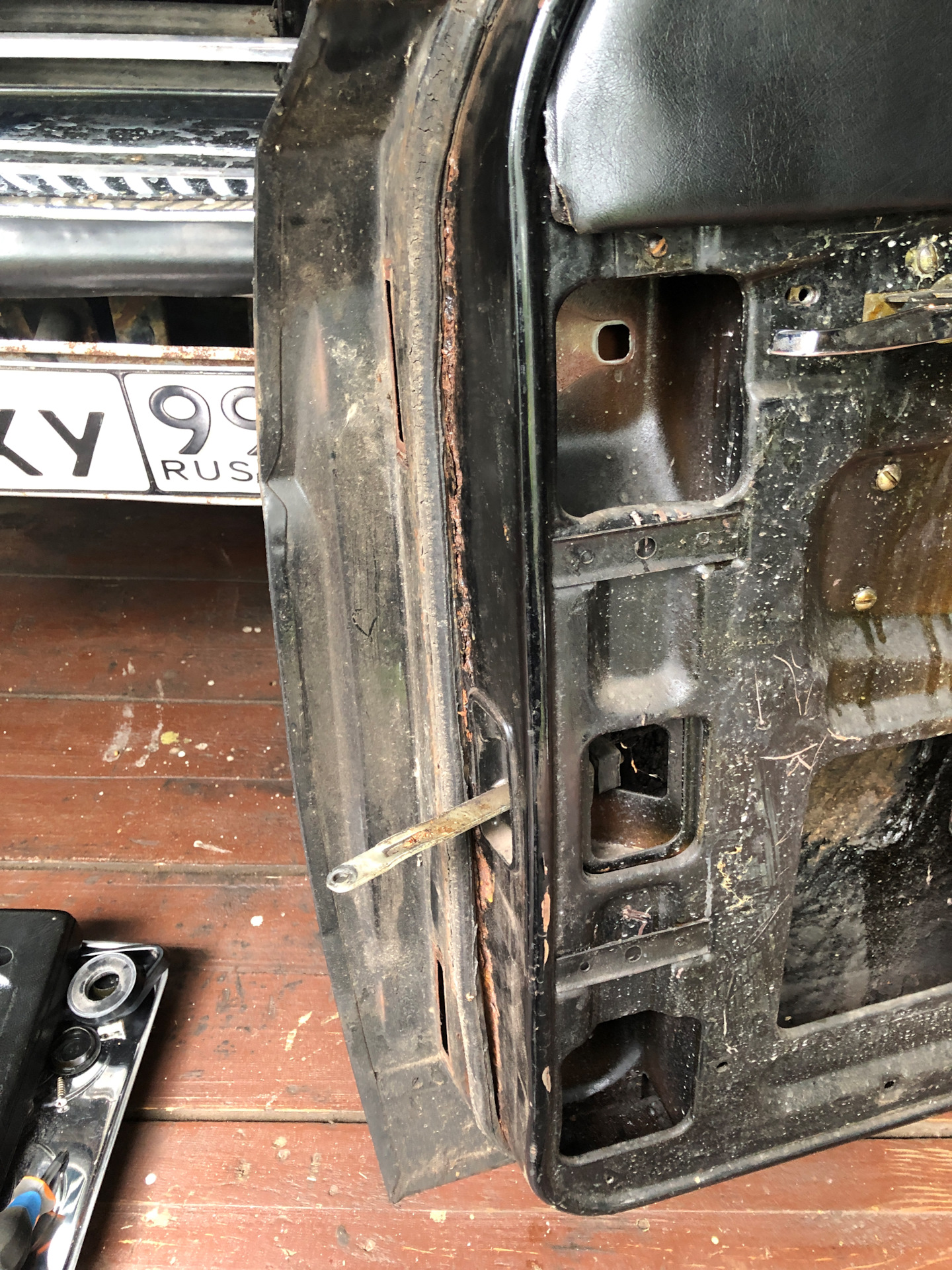

А потом был самый гемор. В одно лицо повесить дверь обратно. В ход пошел домкрат, деревяшки и много мата.
Оказалось, что самым правильным будет прикутить петли к стойке, а потом уже "насадить " на них саму дверь, наживить болты и закрыв дверь грубо отьюстировать ее в проеме. После этого болты можно затянуть и посмотреть что получилось. Процедуру пришлось повторить несколько раз, прежде чем меня все более-менее устроило.
Теперь дверь нормально закрывается, петли не болтаются. Минус еще одна неисправность.
