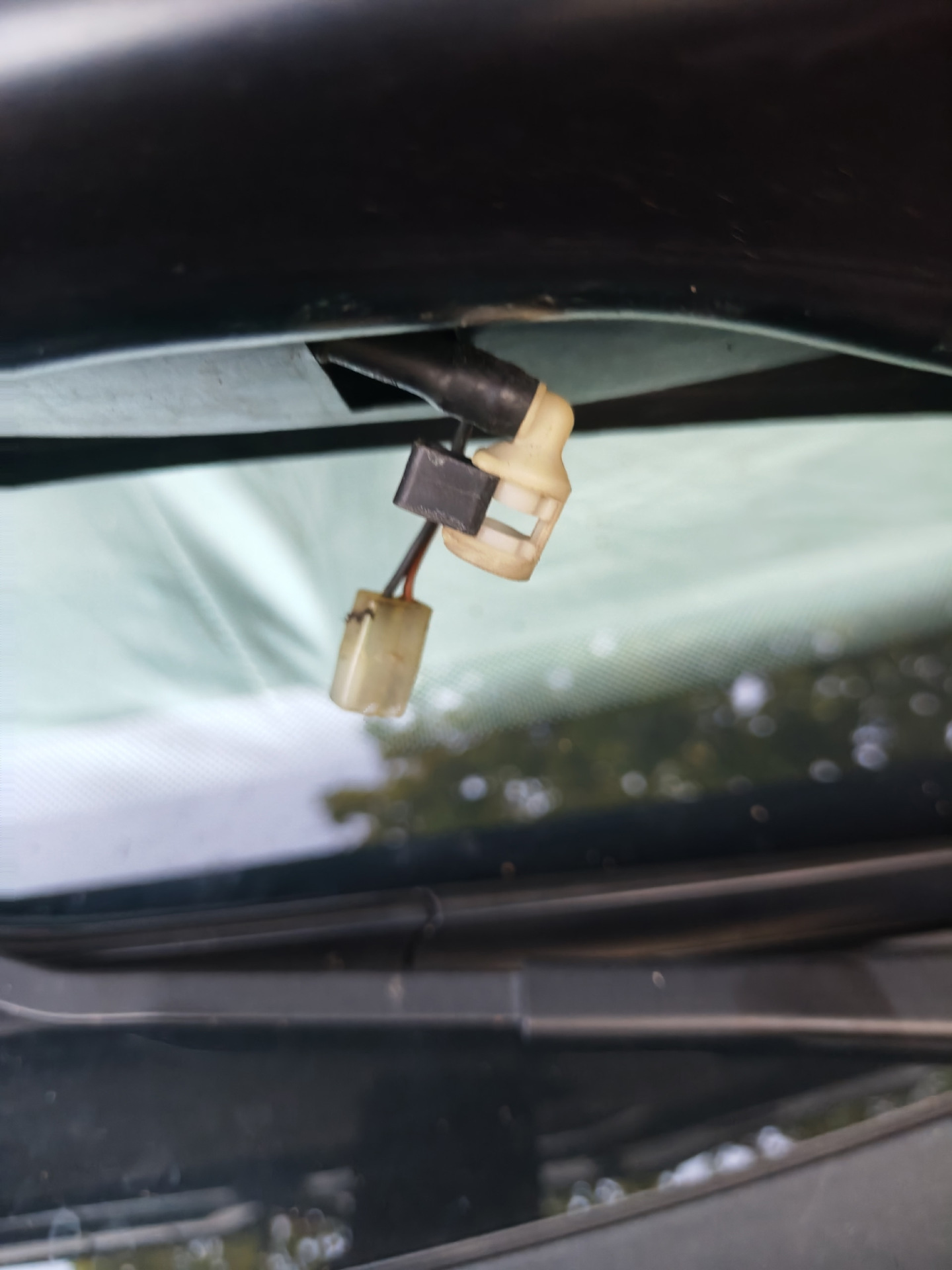

Стеклоомыватель начал "лениться" — форсунка на лобовом почти перестала брызгать, вторая работала криво, не туда, куда нужно. Гуглить лайфхаки с иголкой, как когда-то на классике, не стал: форсунки на нашей машине веерного типа, ковыряться в них смысла нет — можно только доломать. Решил просто заменить.

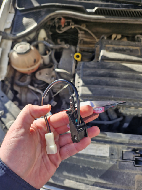

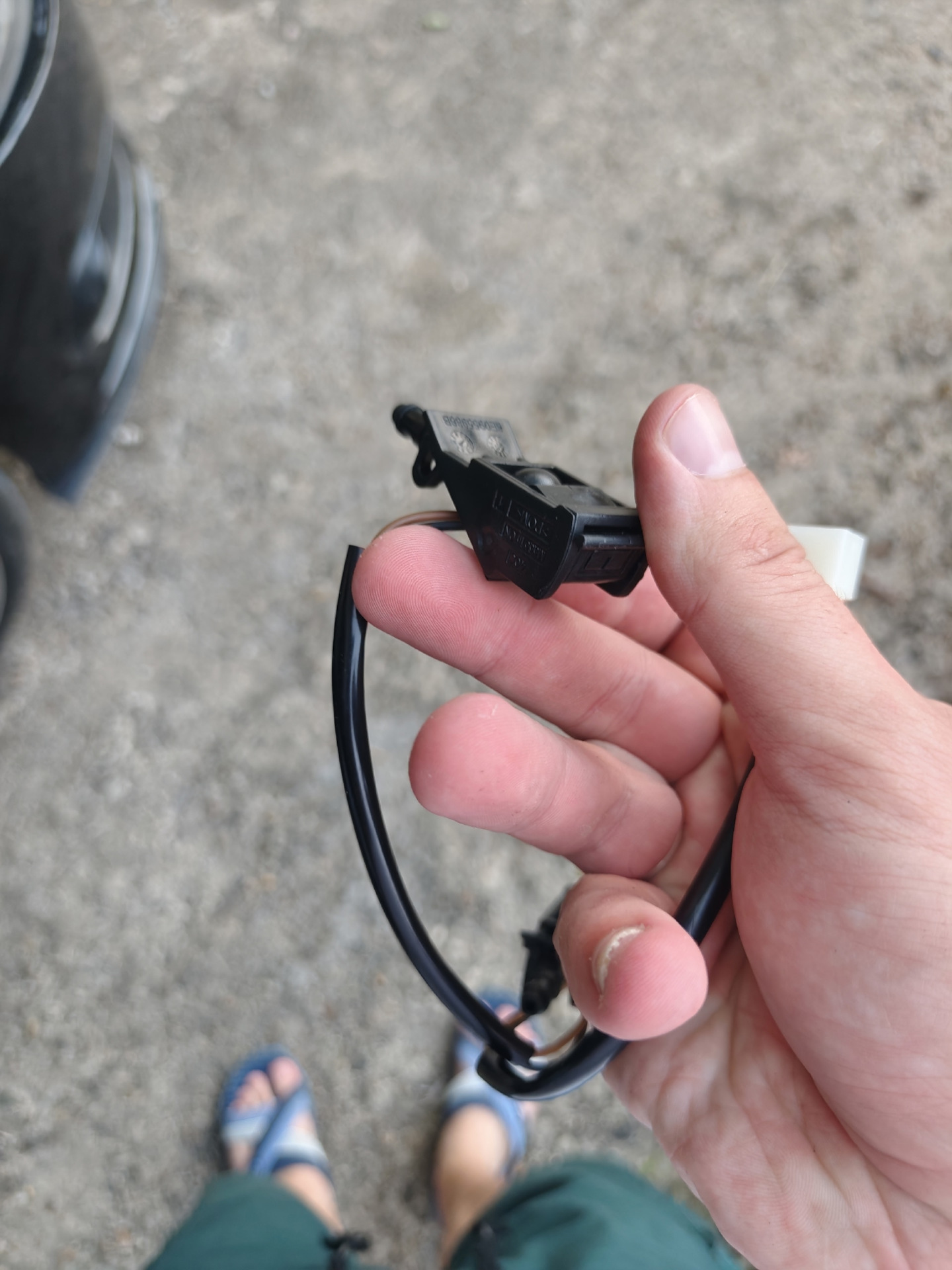

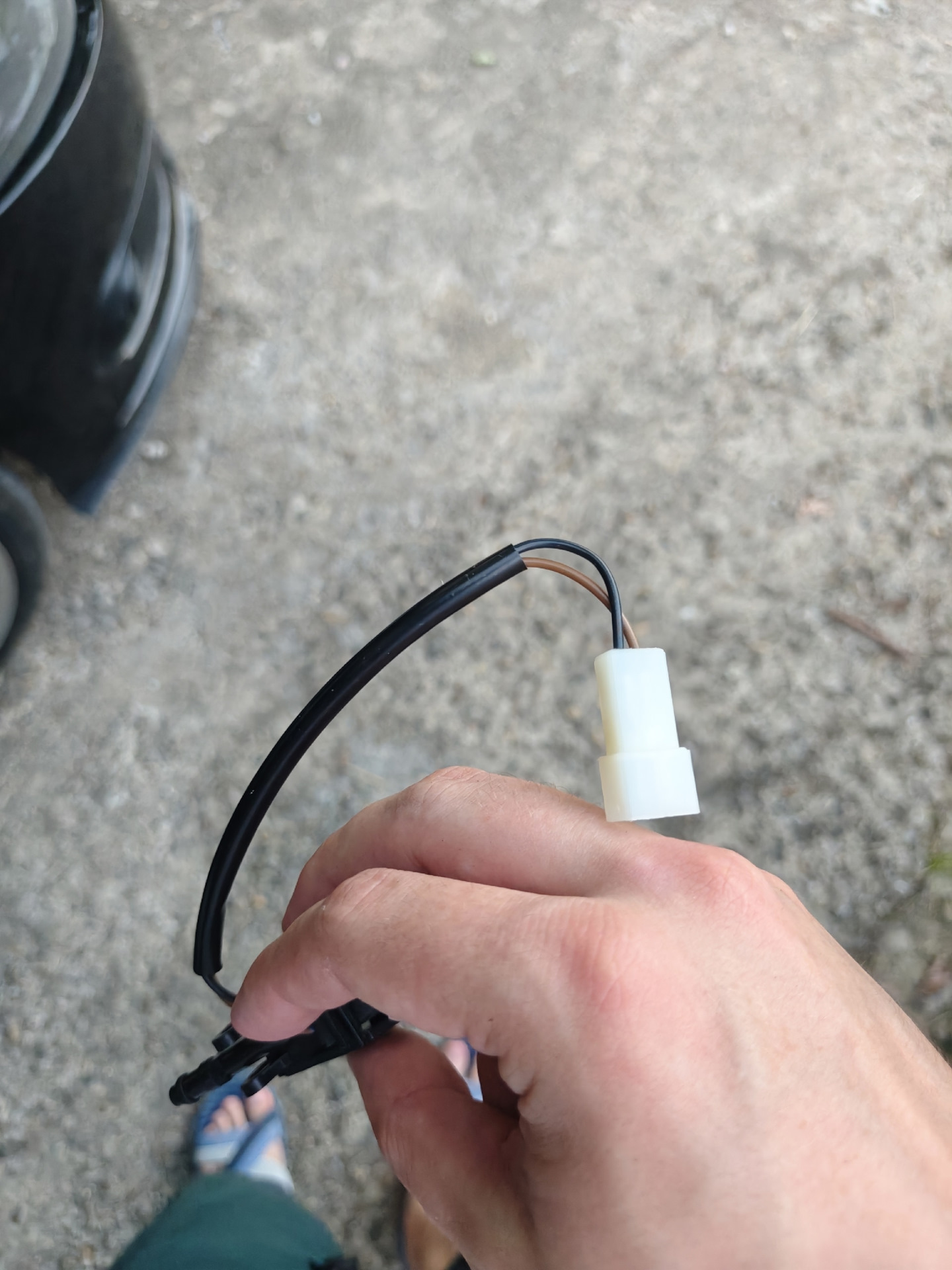

На Polo Sedan форсунки бывают двух видов — с подогревом и без:
— с подогревом — VAG 6E0955986B;
— без подогрева — VAG 6E0955985B.
Чтобы понять, какая стоит у меня, открыл капот, вытащил форсунку и посмотрел — если от неё идут провода, значит подогрев есть. У меня оказалась именно с
подогревом, поэтому заказывал 6E0955986B.

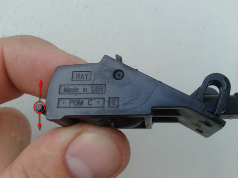

Как снимал старую форсунку
1. Открыл капот, нашёл форсунку в штатном месте лобового стекла.
2. Слегка надавил на форсунку, сдвигая её немного назад — так снимается фиксация.
3. Вытащил сначала переднюю часть форсунки, затем заднюю.
4. Отсоединил колодку жгута проводов (у форсунки с подогревом она обязательно есть).
5. Повернул фиксатор наконечника шланга и снял шланг подачи жидкости с форсунки.
Установка новой
Всё в обратном порядке:
1. Надел шланг омывателя на новую форсунку, зафиксировал поворотом фиксатора наконечника.
2. Подключил колодку проводов подогрева.
3. Завёл форсунку в посадочное место сначала задней частью, затем передней, до щелчка фиксации.
4. Проверил работу омывателя и подогрева — залил жидкость, попробовал пшикнуть, посмотрел, куда бьёт струя веером.
Никаких спецключей или демонтажа других деталей не потребовалось — вся процедура заняла минут 10–15.
Итог
Форсунка встала штатно, веер бьёт ровно по стеклу в зоне работы дворников, подогрев подключается без проблем — колодка ответная у оригинала совпадает один в один. Если у тебя на Polo Sedan форсунка начала "лениться" или брызгает не туда — не трать время на чистку иголкой, проще и надёжнее поменять на новую, благо процедура простая и без снятия бампера или молдингов.
