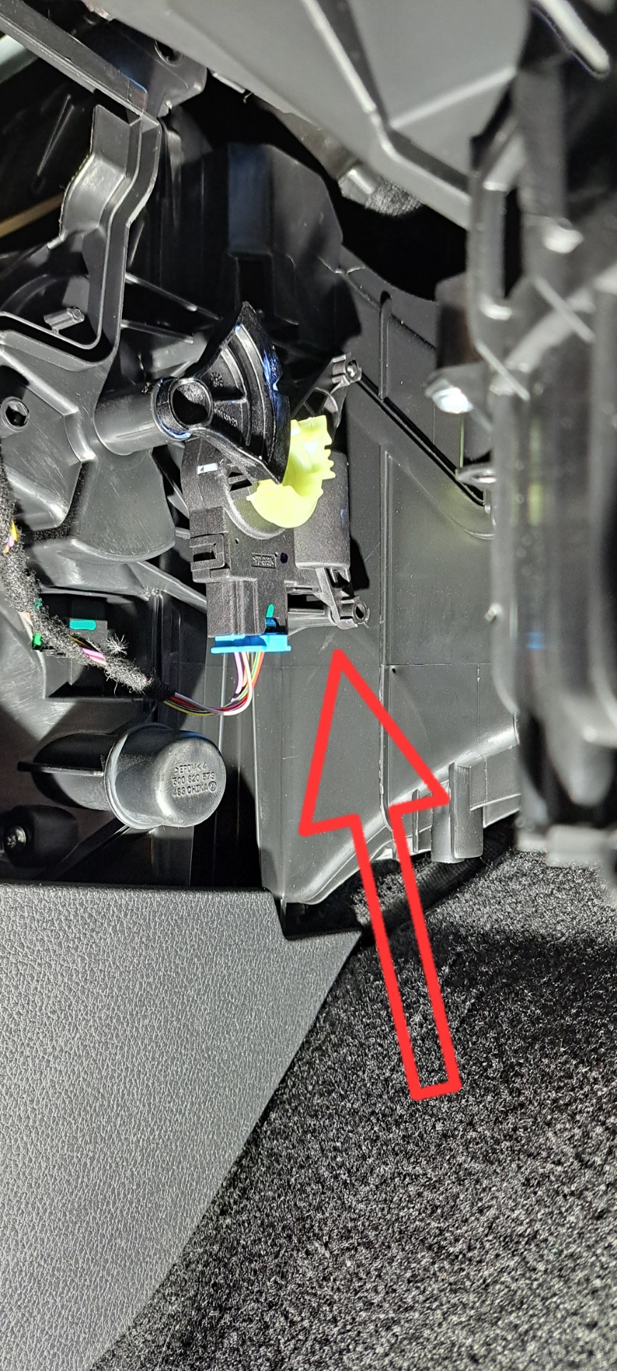

Когда вылезла ошибка не знаю, почувствовал холод рано утром когда включил печку, а вместо тепла дул холодный воздух от кодера.
Хотя до этого жена жаловалась что ей холодно при 23*😁.

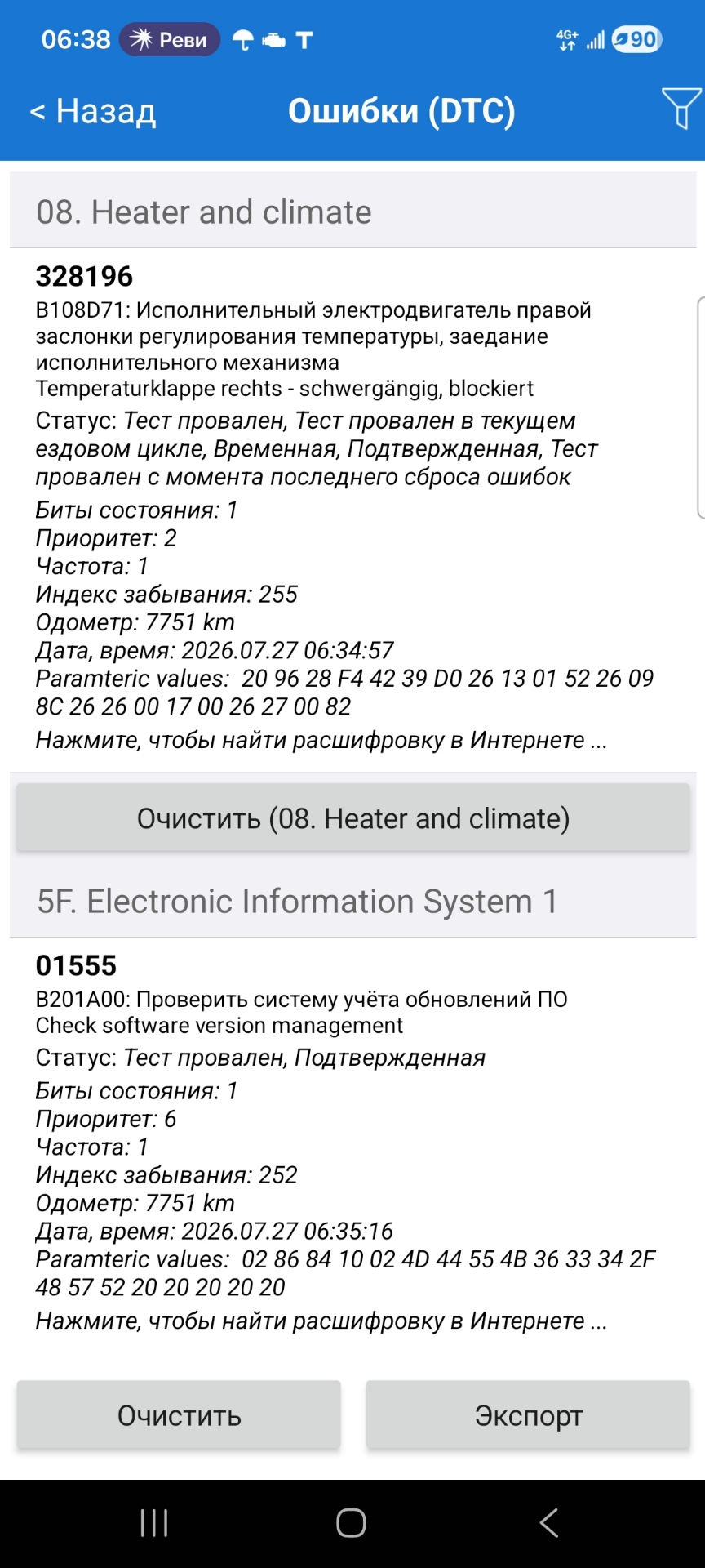

Сразу подключил елм, и увидел ошибку.
По пробовал сделают адаптацию, жажал АС и направление воздуха на себя, вылезла ещё ошибка по адаптации.
Стало понятно что заслонка не работает.

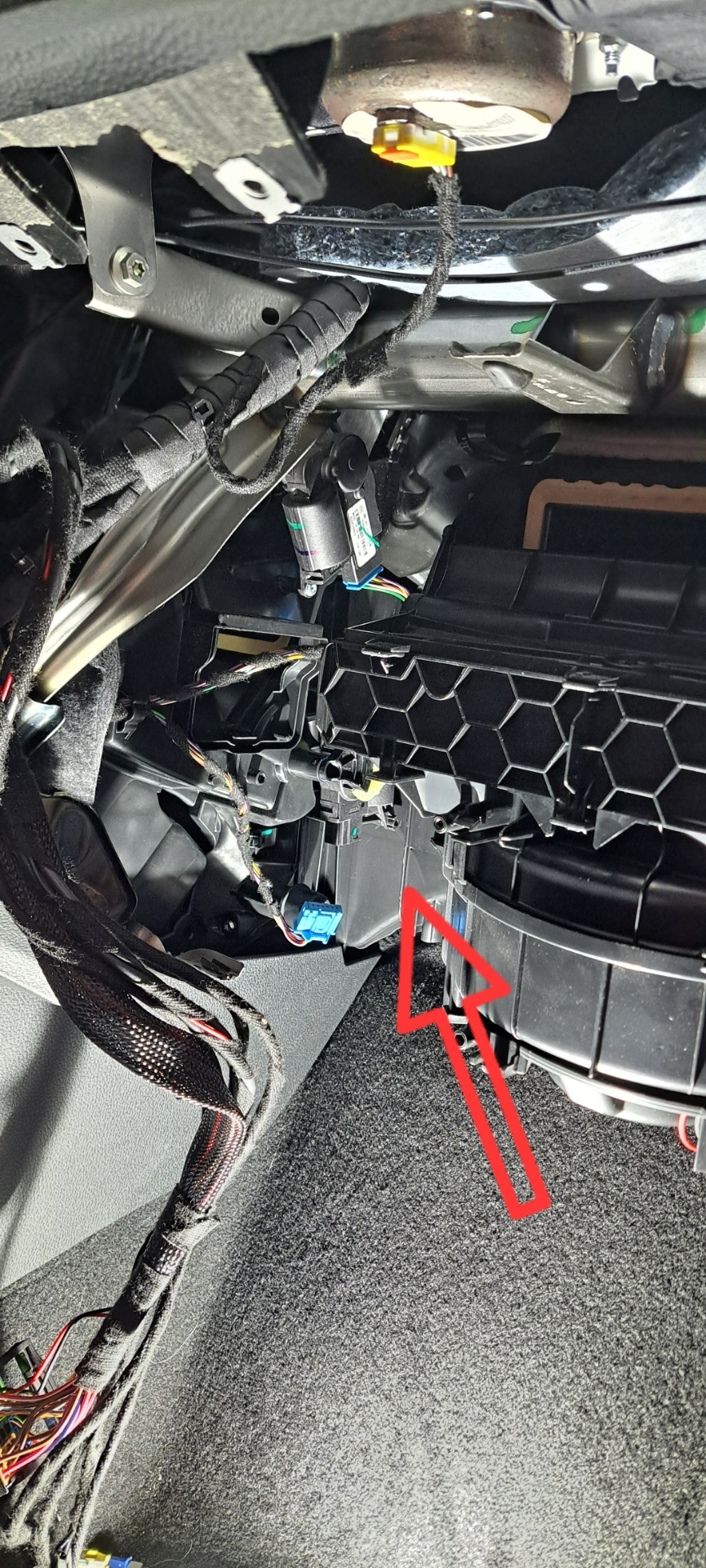

Вскрыл все необходимое. Это Бардачек и накладку.
Получили доступ к моторчику.
Попробовал сделать адаптации, заслонка стояла на месте.

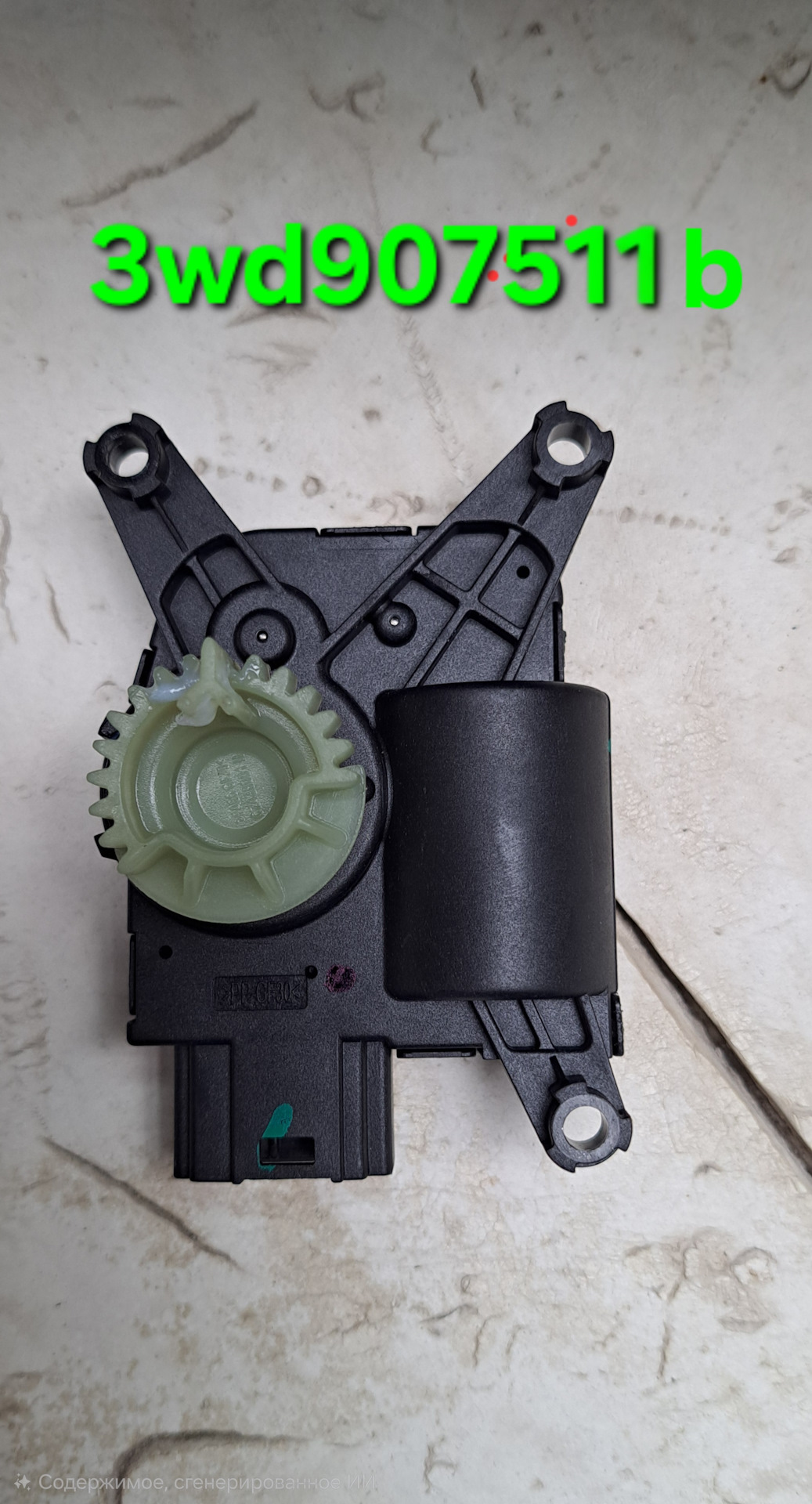

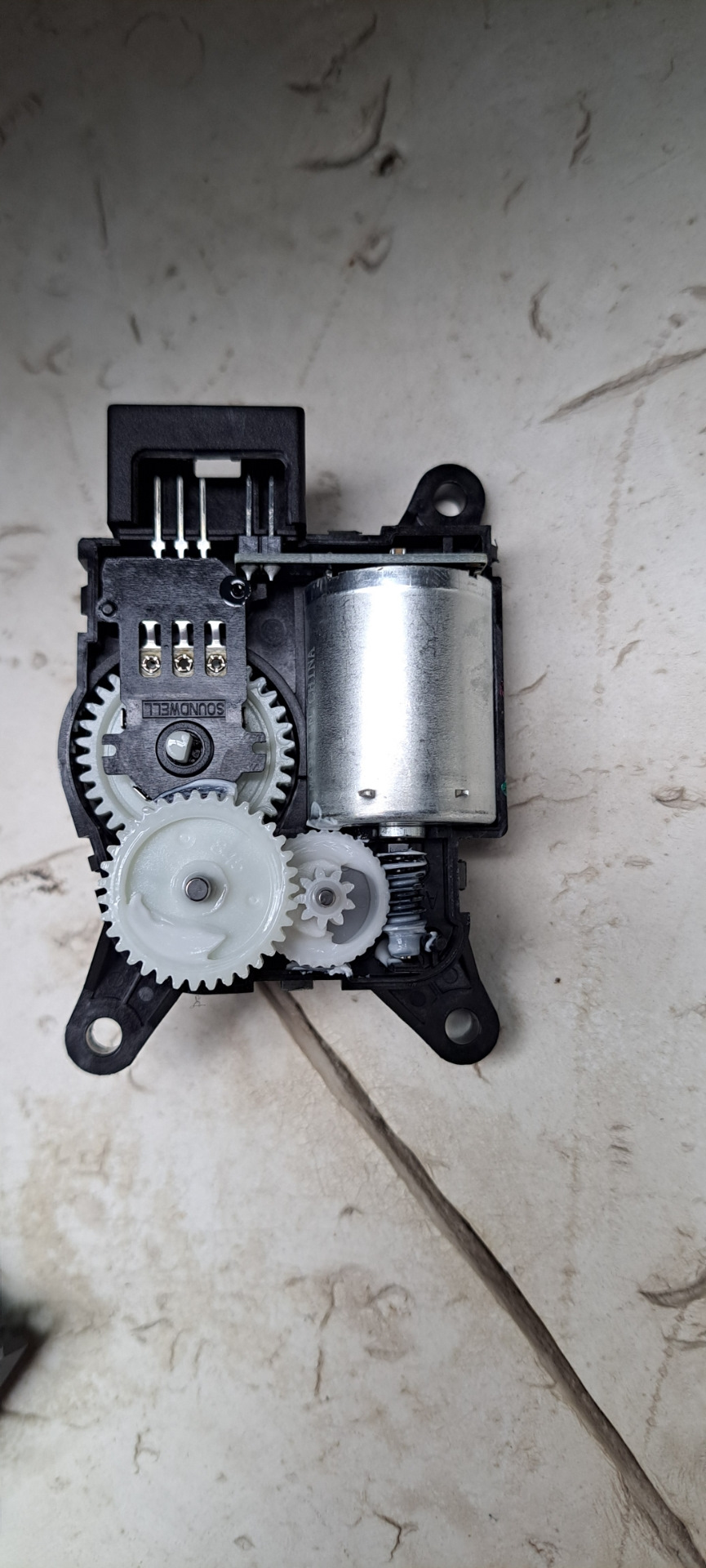

Пришлось снять и разобрать.
Ломаться нечему, новый тип моторчика.
Положил под шестерни и попробовал по крутить все работает.
Важный момент, перед разбором обязательно нужно сделать фото положения привода заслонки!
Чтобы при сборке поставить так же.
Собрал назад
Подключил на весу. Сделал адаптацию, моторчик работает. 🫥
Пошевелил заслонку оно тоже легко ходит 🫥
Вернул все на места.
С нова адаптацию, и печка работает…
Что было, я так и не понял, все работает уже 2 недели.

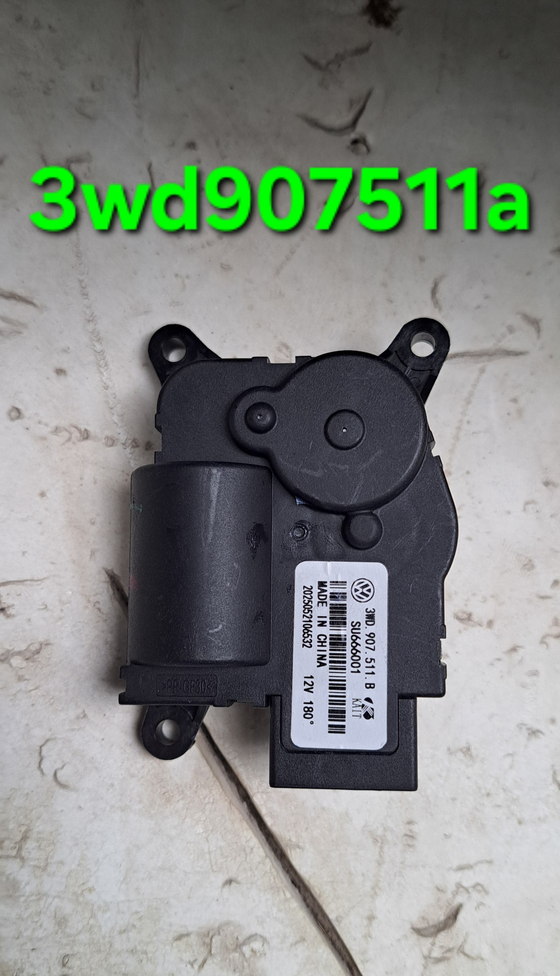

Артикул моторчика на фото.
Все 3 одинаковые.
Время потратил около 1 часа, зная где и как разбирать.

там щетки глючать в моторчике, у себя менял моторчик, на али покупал за 120р
У меня какой-то крехтит лет 7 уже но работает
Мне кажется это потенциометр
50/50 либо щетки моторчика либо потенциометр. Потенциометр мыл, помогло не на долго, с учётом моего пробега ближе к 300000 км. Купил новый механизм заработало
закисло)))
Врятли
тогда будем стандартно грешить на Китайскую сборку хд
