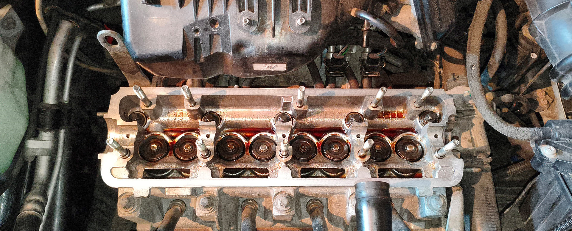

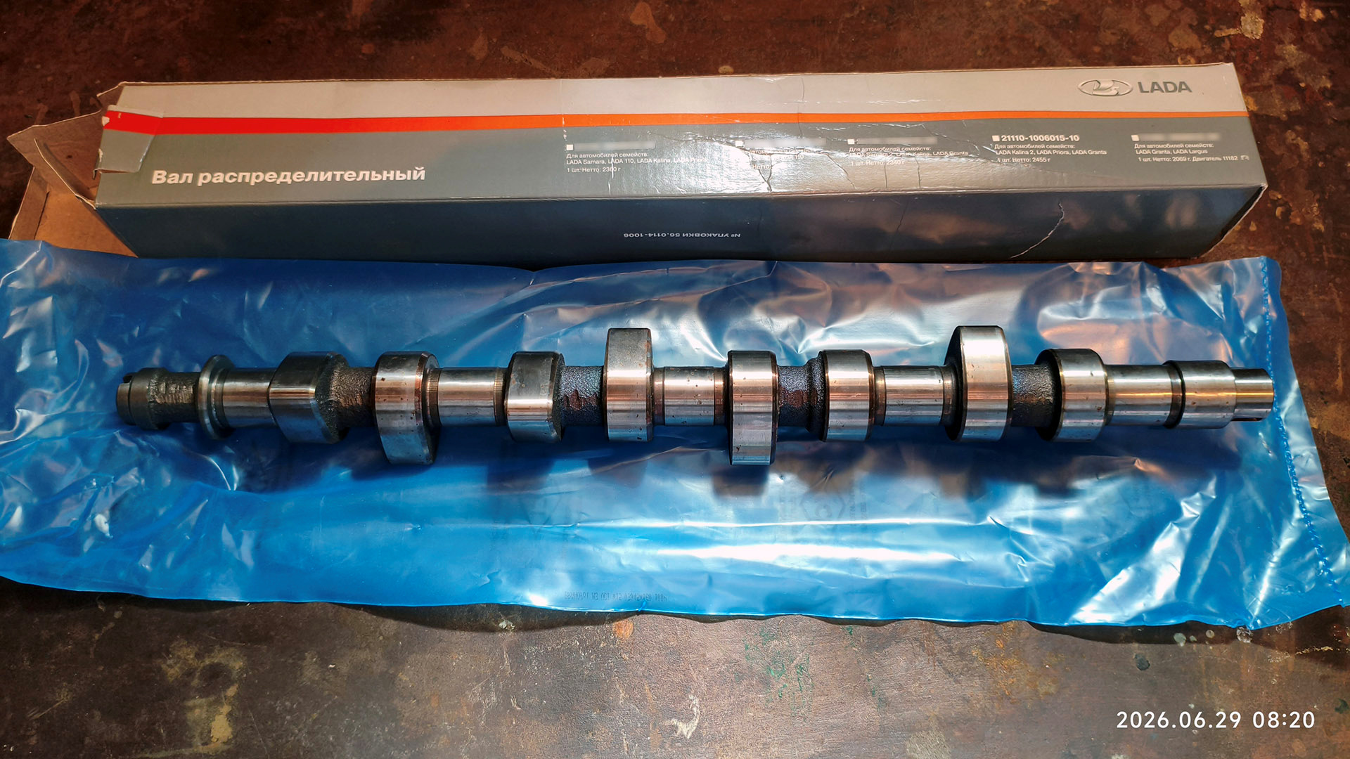

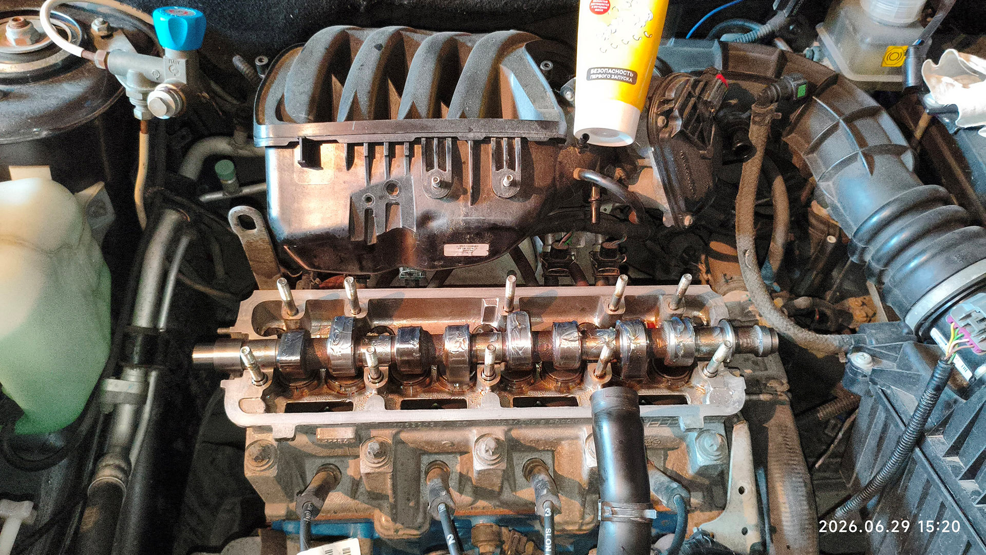

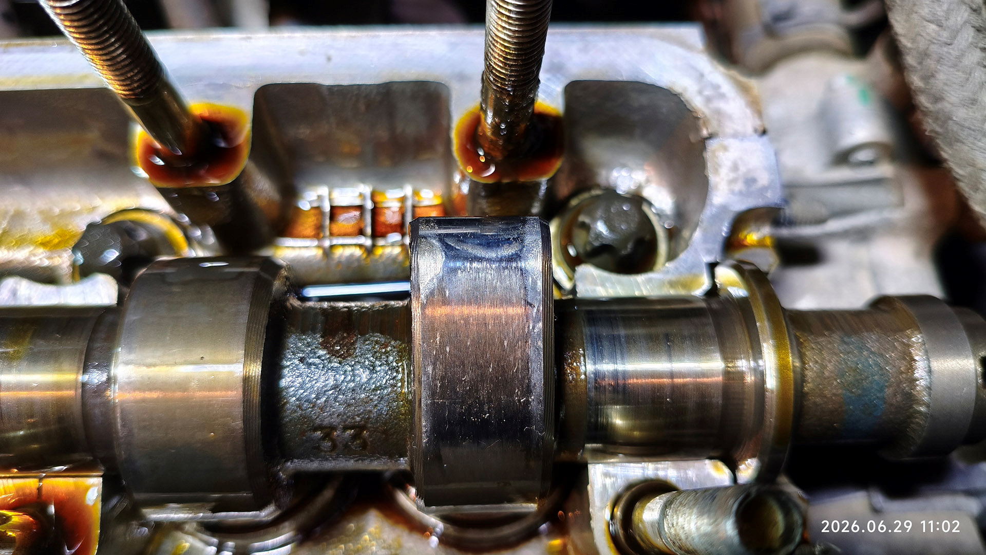

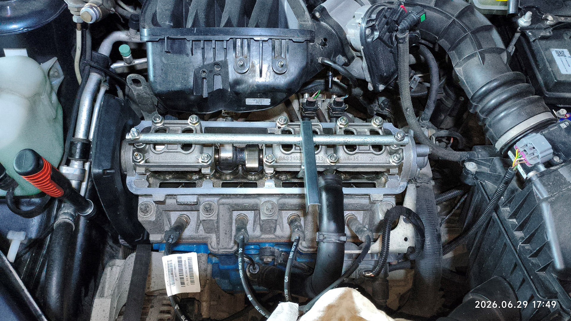

Друзья, решил заменить распредвал. Возможно, распредвал походил бы ещё. Но я решил, что пора.

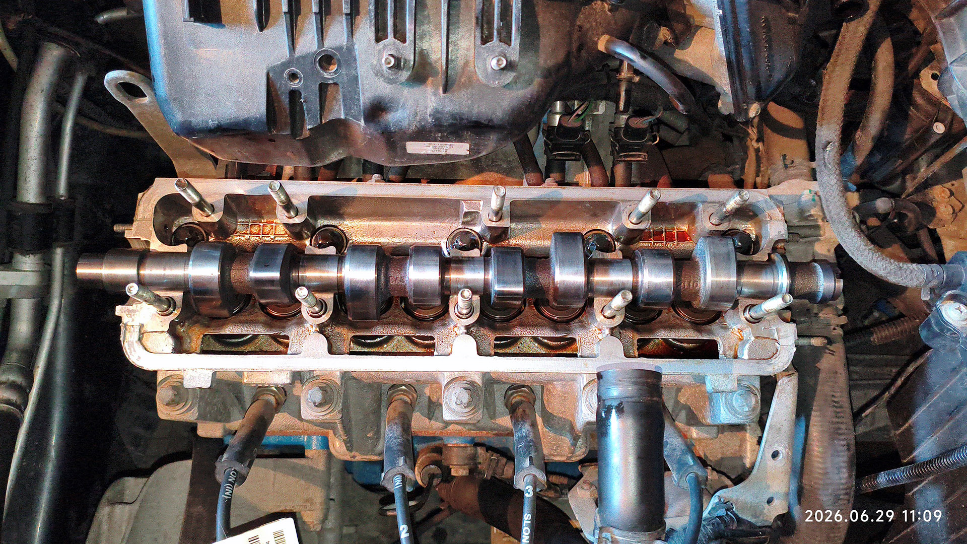

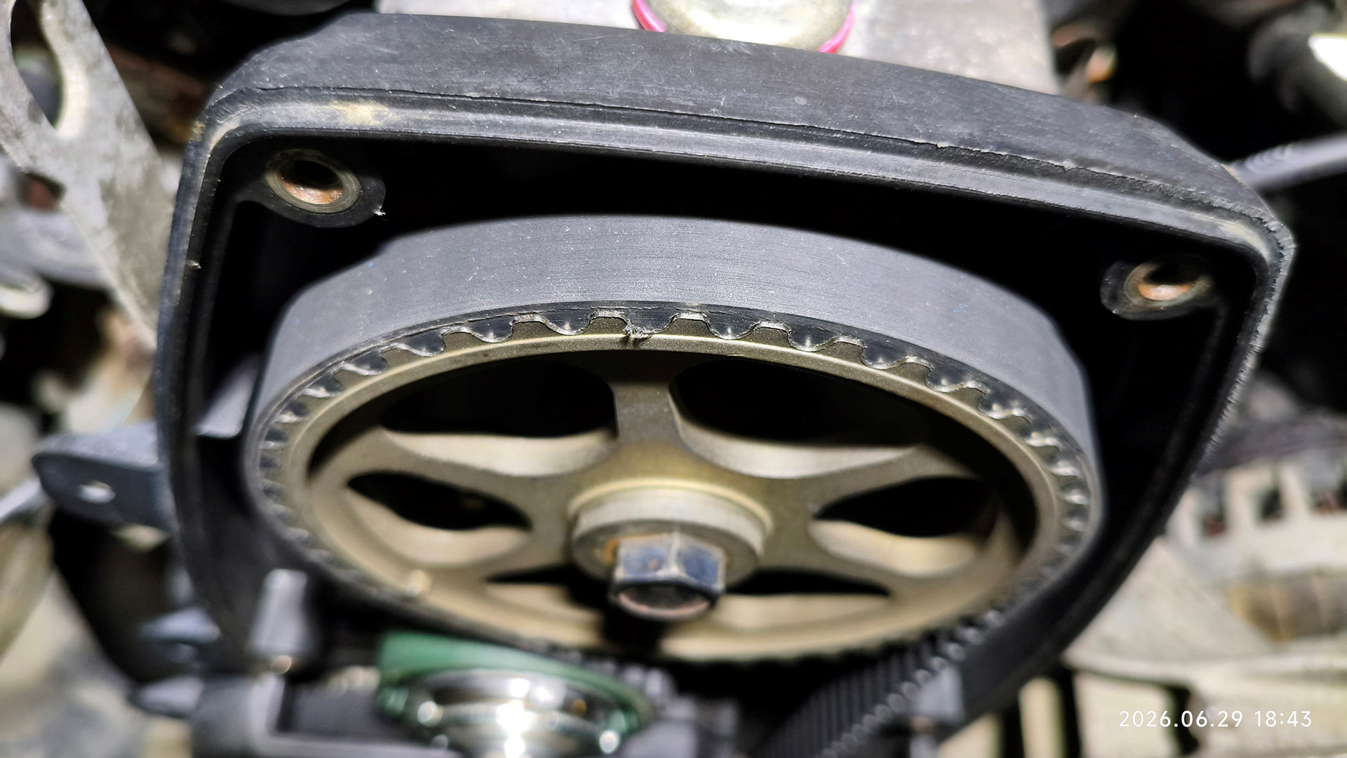

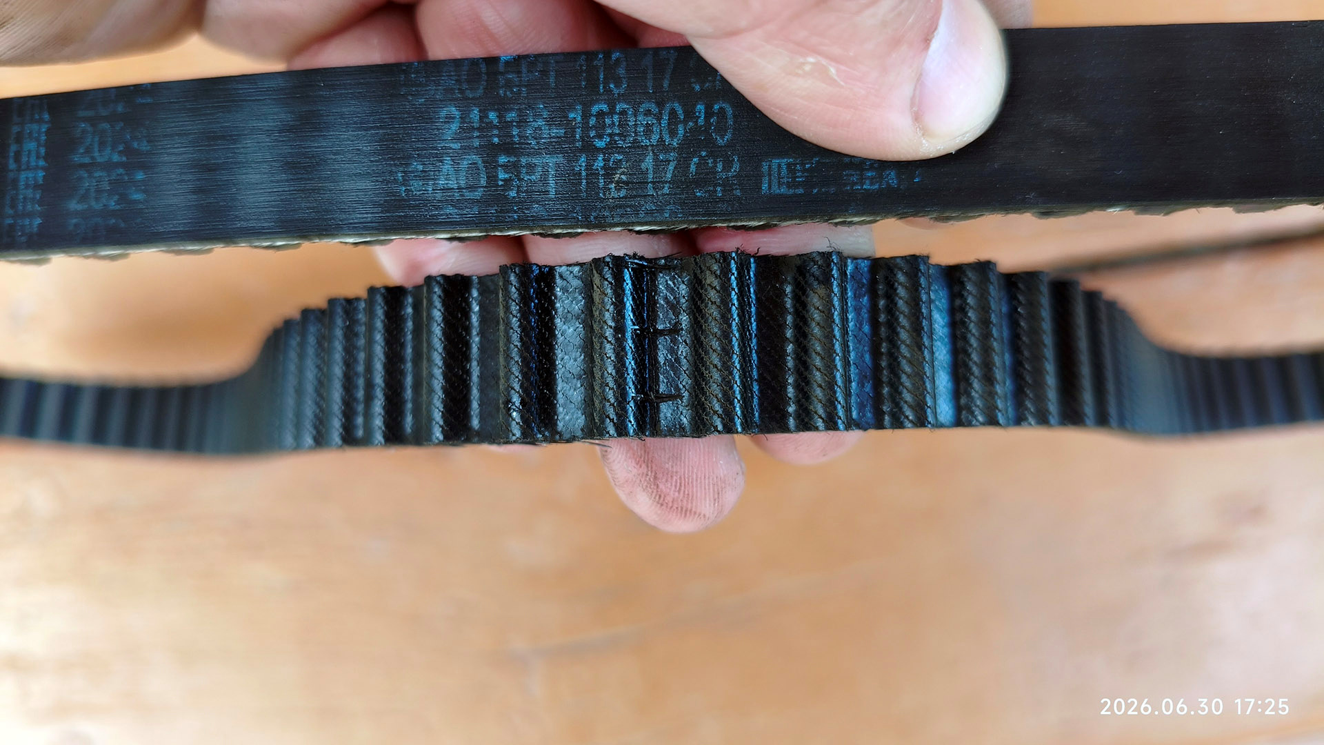

Эрозию заметил ещё на пробеге 80 000 км. Но когда проводил капитальный ремонт двигателя на пробеге 124 000 км не заметил сильного прогресса процесса эрозии. Решил, что распредвал ещё походит. С того момента наработка двигателя составила 35 000 км, а значит, пора менять БРТ-шный ремень ГРМ, который был установлен при капитальном ремонте. Решил, что вполне целесообразно будет совместить эти два мероприятия.

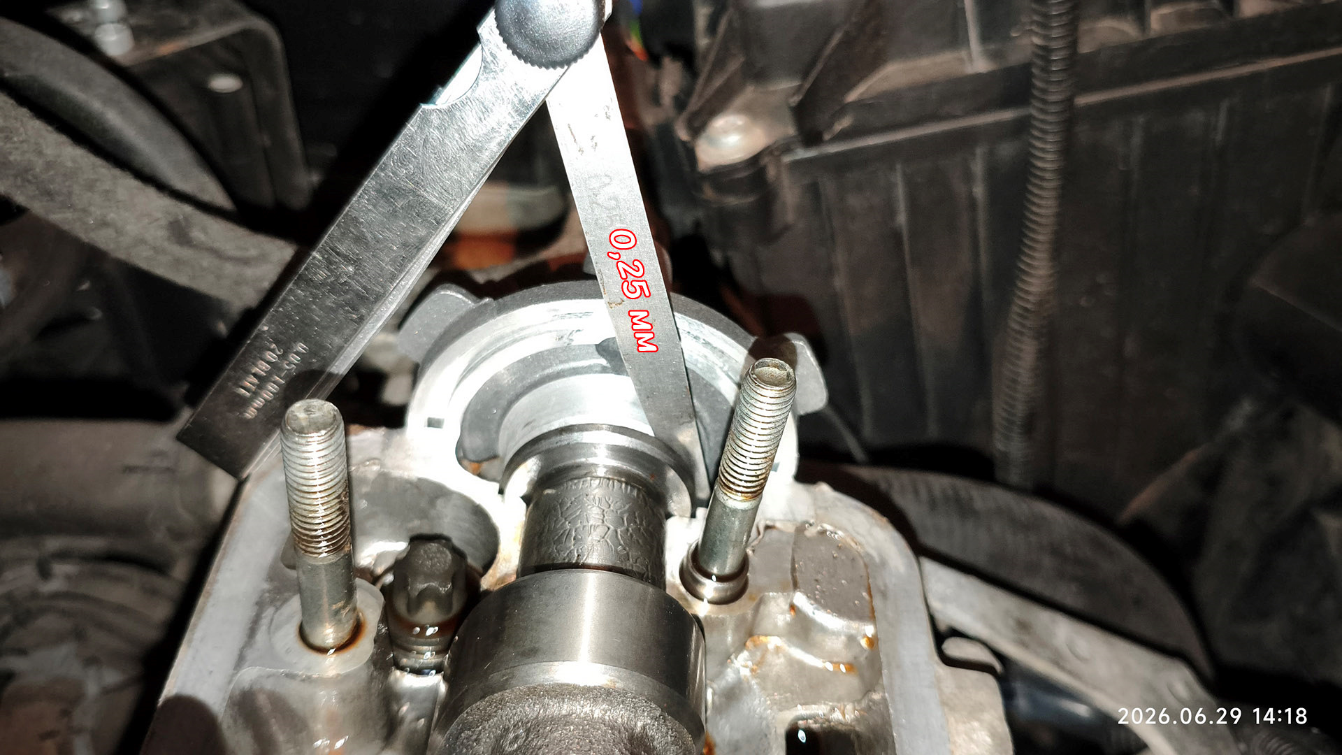

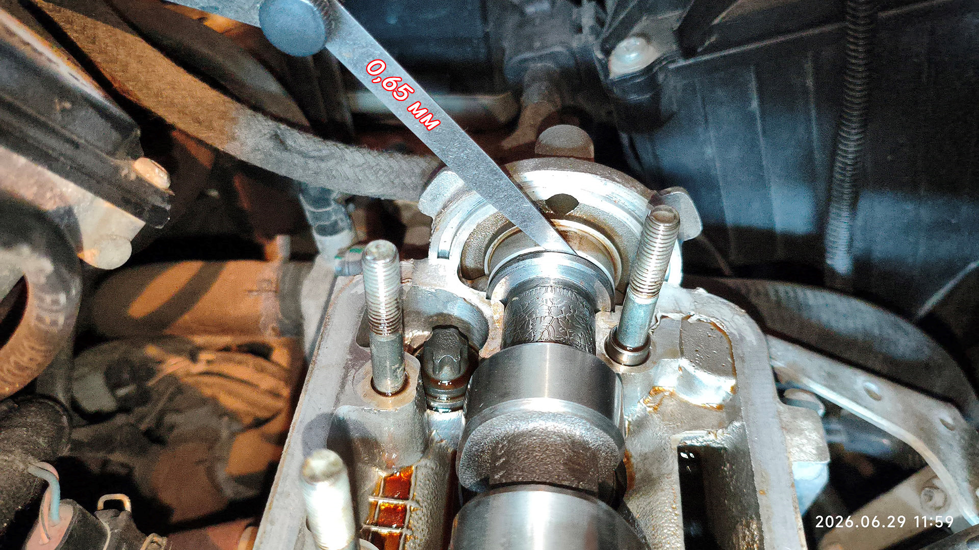

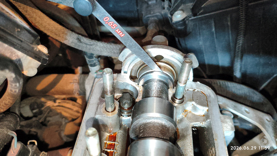

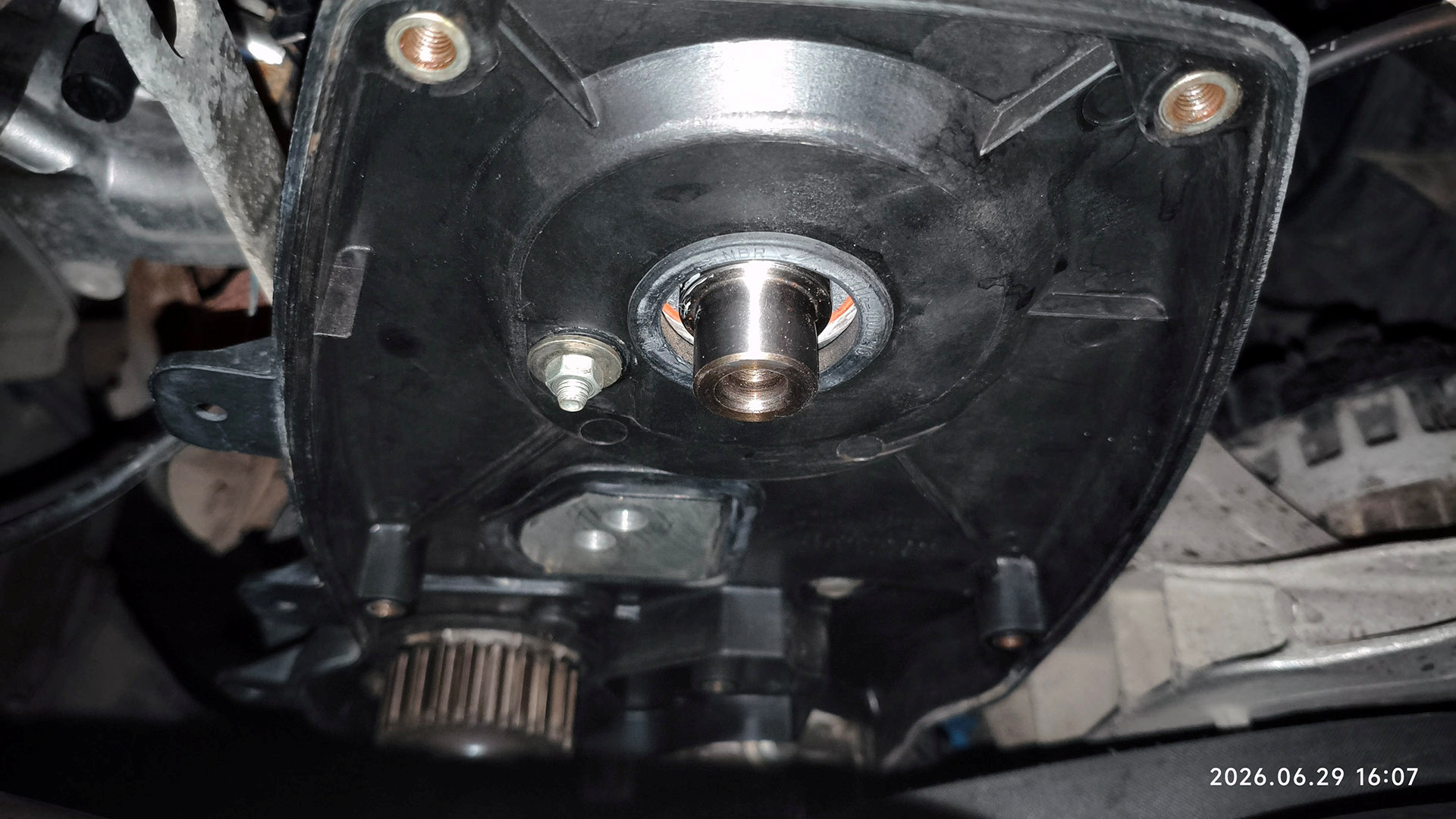

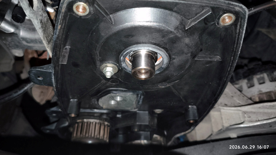

Потом проверил распредвал на вращение. Затянул гайки постели требуемым моментом и повращал распредвал. Закусываний не обнаружено, распредвал вращается с небольшим усилием. Надо было сделать раньше, но только после того, как я затянул постель, мне пришла в голову мысль замерить осевой зазор распредвала. Снова раскручиваю постель. Жёстких допусков на осевой зазор нет, поэтому решил, что точность замера щупом меня устроит.
Зазор на мой взгляд великоват. Принял решение приобрести новую заглушку распредвала. Была мысль обратиться к токарю, чтобы он проточил старую заглушку, но этот вариант я оставил на тот случай, если новой заглушки не окажется в магазине по наличию.
Далее смонтировал заглушку распредвала на новое уплотнительное кольцо. Запрессовал новый сальник распредвала.

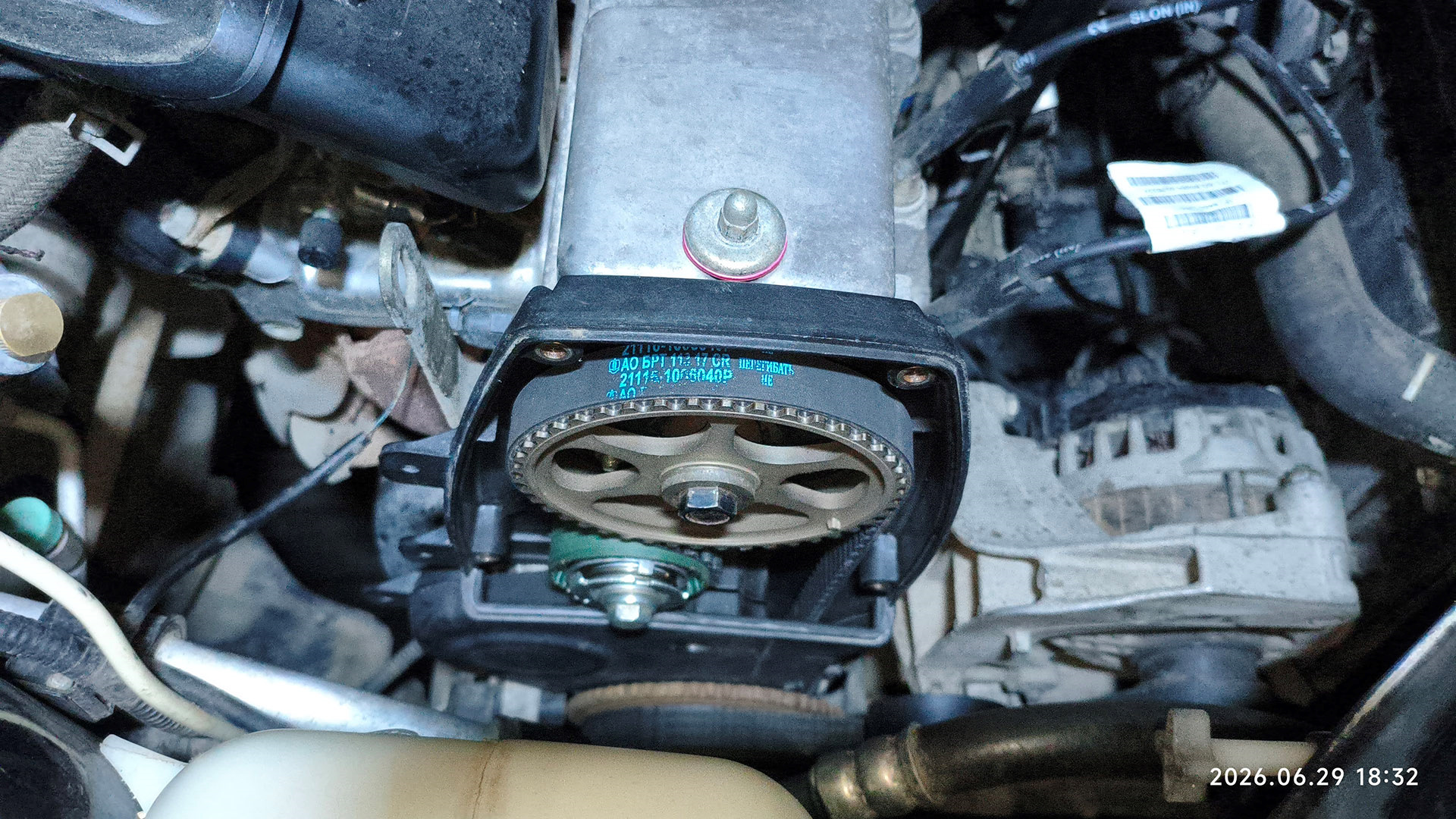

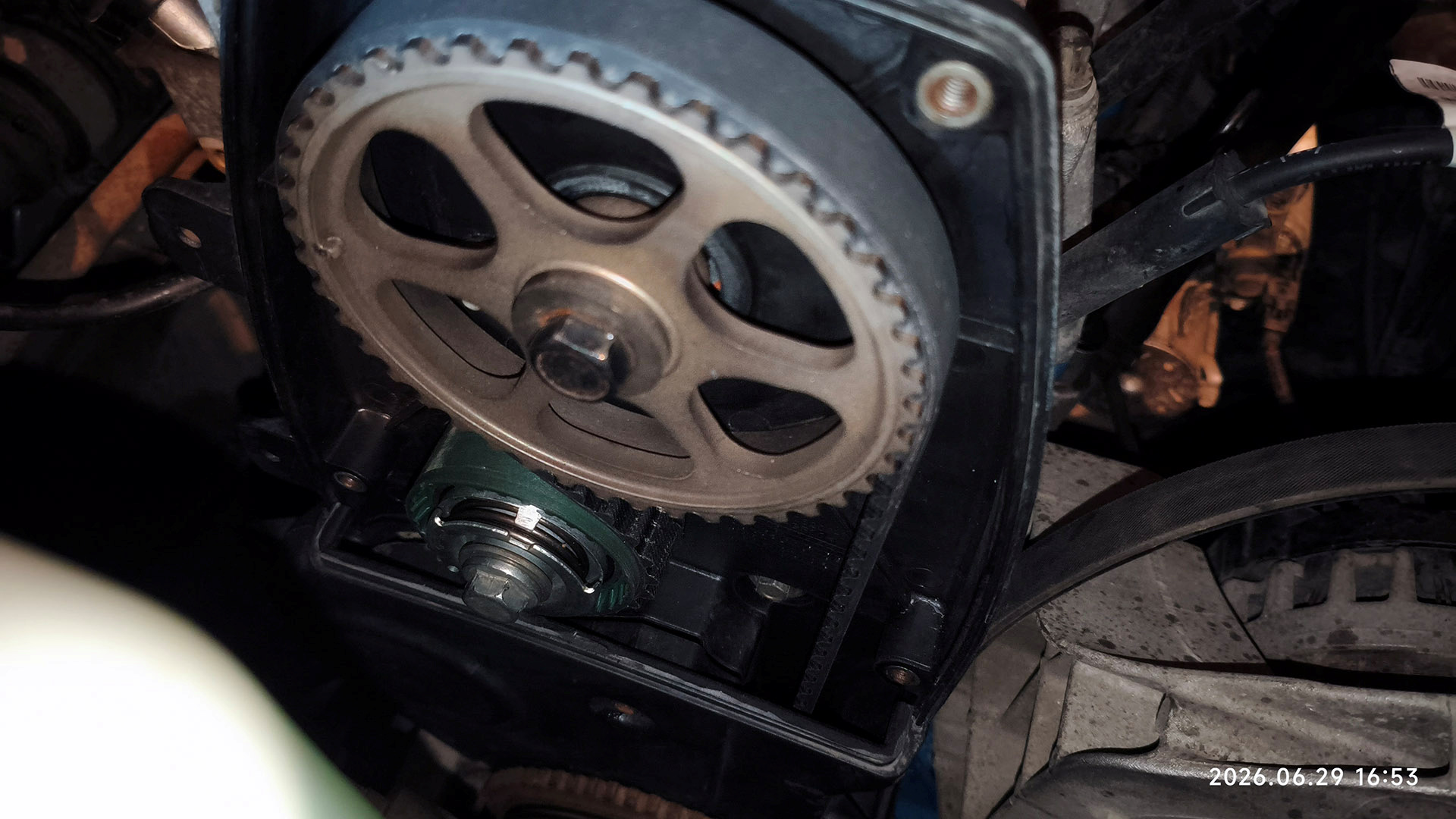

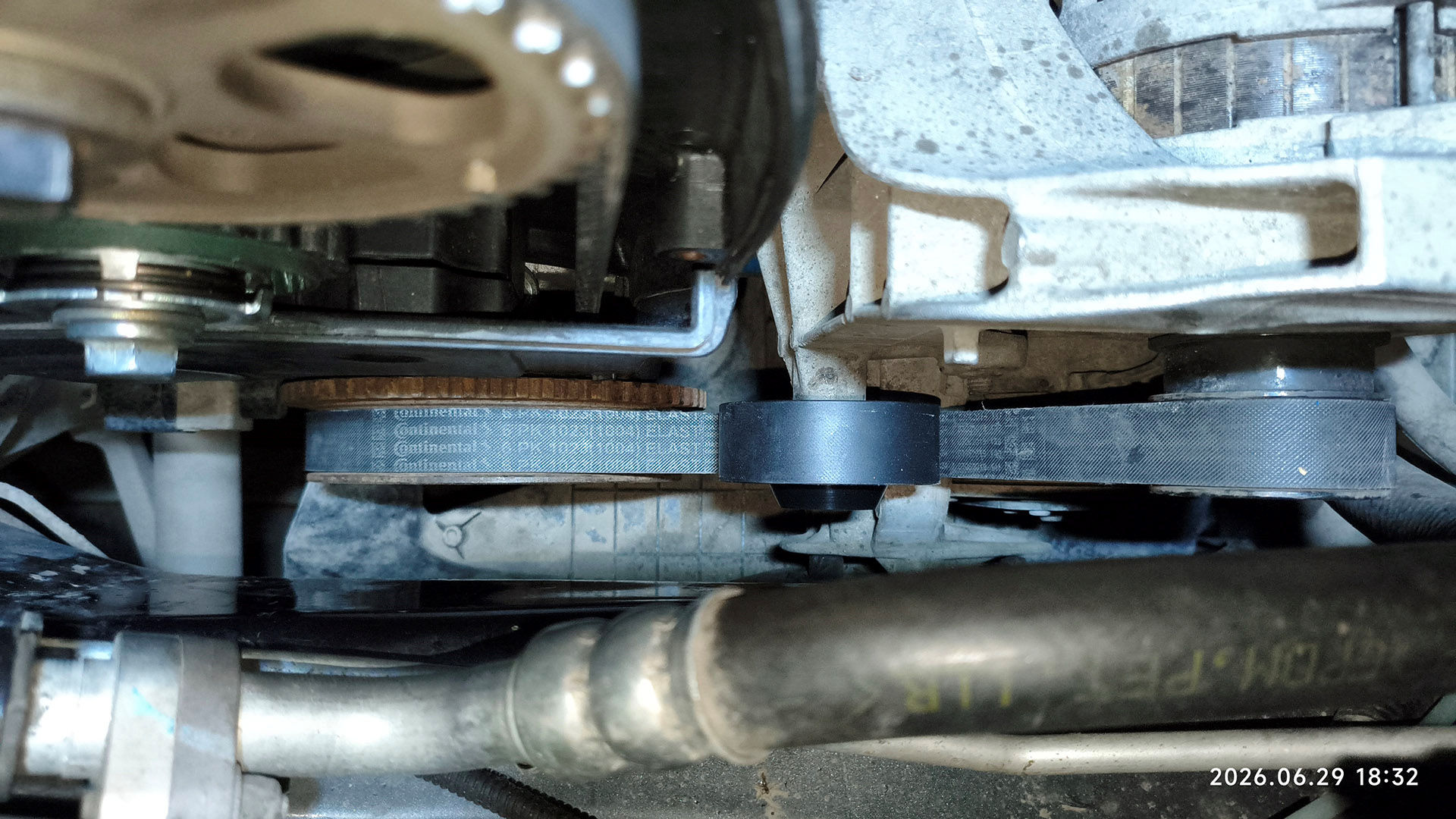

Изначально не планировал менять натяжной ролик ремня ГРМ, думал, что 35 000 км — это не тот пробег, на котором сдуется ролик. Но так как ролик был китайский Espra, то когда я его взял в руки и повращал, то обнаружил, что он страшно люфтит и сильно шумит. О том, чтобы ставить его обратно не могло идти и речи. Хорошо в запасе лежал новый натяжной ролик Trialli CM190 ещё от прошлого владельца.

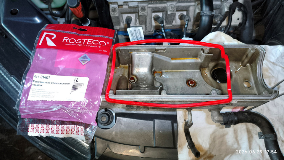

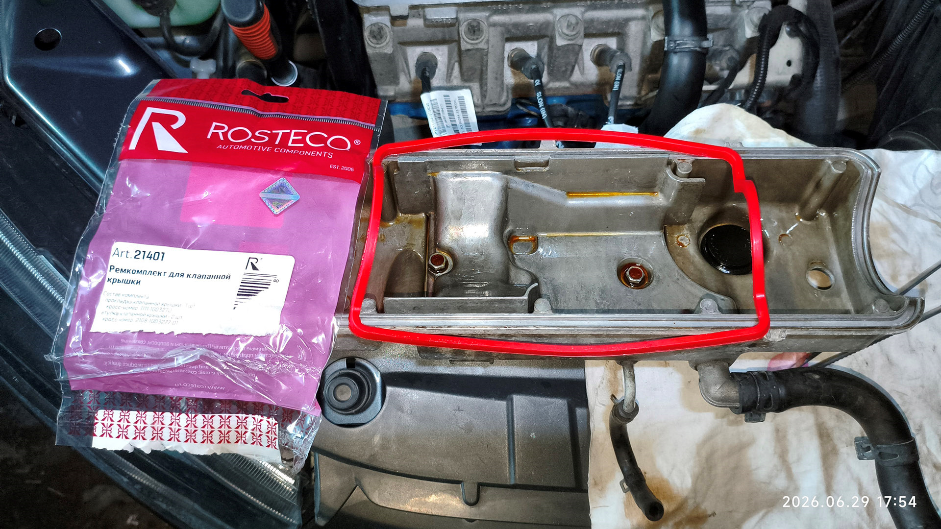

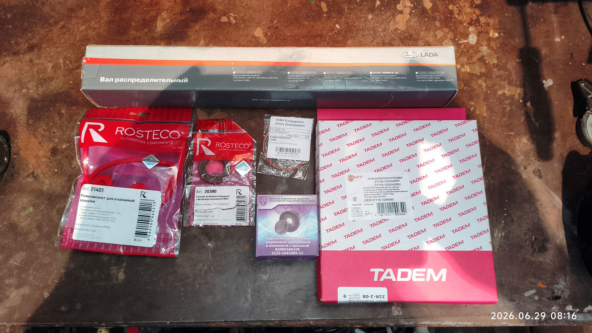

Перед установкой крышки клапанов взял ремкомплект, открываю, и смотрю, прокладка крышки клапанов какая-то неподходящая. Вот так не проверять свой заказ при получении.
Но каких либо неудобств это не вызвало. Держу в запасе несколько ремкомплектов и нужный ремкомплект был установлен.

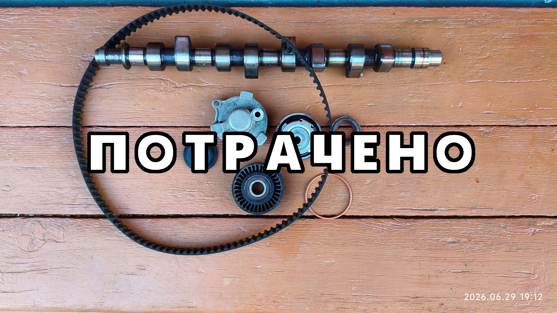

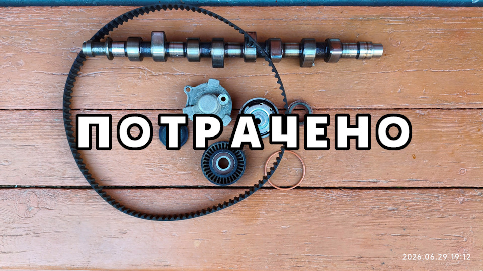

Итоги:
Ремень ГРМ заменён, заменён так же натяжитель ремня ГРМ, хотя заранее этого не планировалось, заменён сальник распредвала, ролик ремня навесных агрегатов.
Выводы:

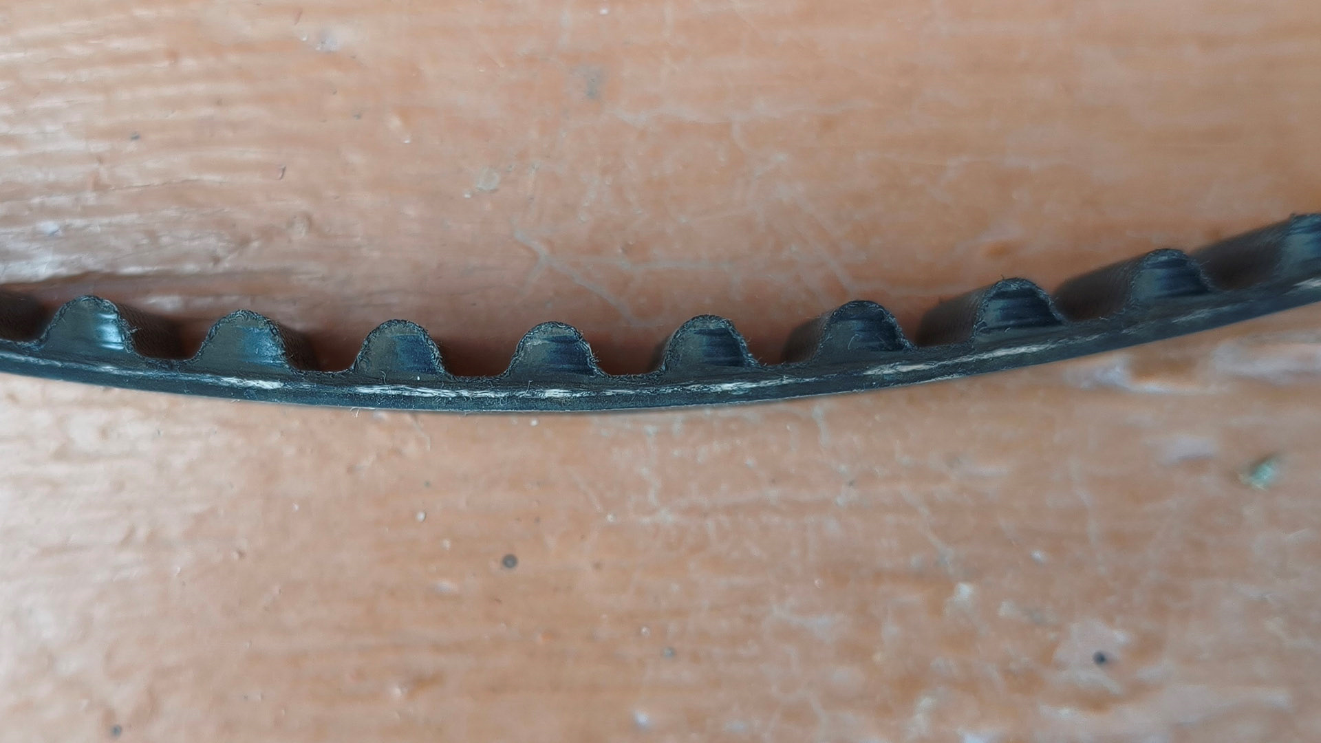

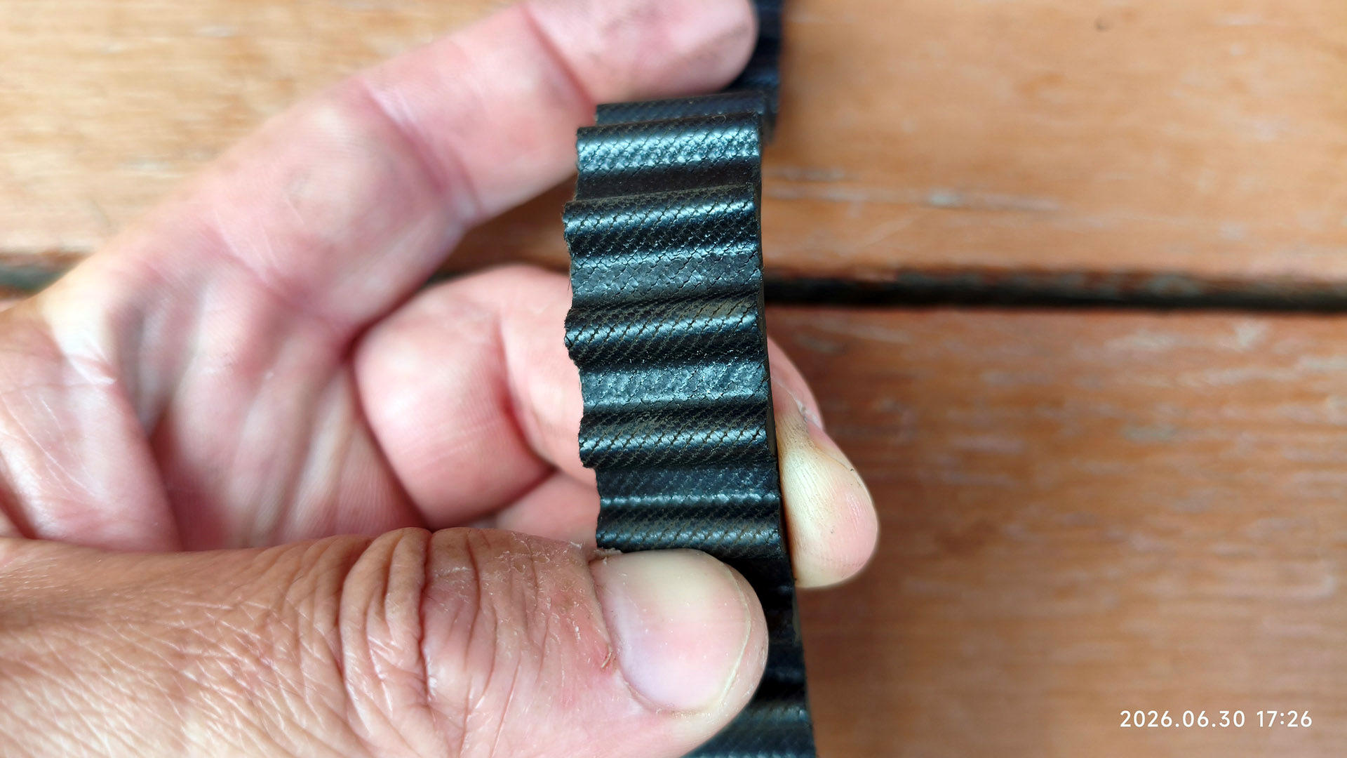

Ролик ремня ГРМ от производителя Espra показал себя неудовлетворительно. Так сильно нелюбимый многими ремень ГРМ БРТ напротив, за тот срок, который по расчёту он должен был пройти, изрядно износившись, состояние его вполне себе, ещё тысяч на 15, а то и 20 могло хватить. Вологодский ролик ремня навесных агрегатов показал себя вполне неплохо, и походил бы ещё, но недолго.
Наработки демонтированных запчастей:
Распредвал 159 995 км.
Ролик ремня навесных агрегатов VBF 42 577 км.
Ролик ремня ГРМ Espra ES170316 35 283 км.
Ремень ГРМ БРТ 35 283 км.

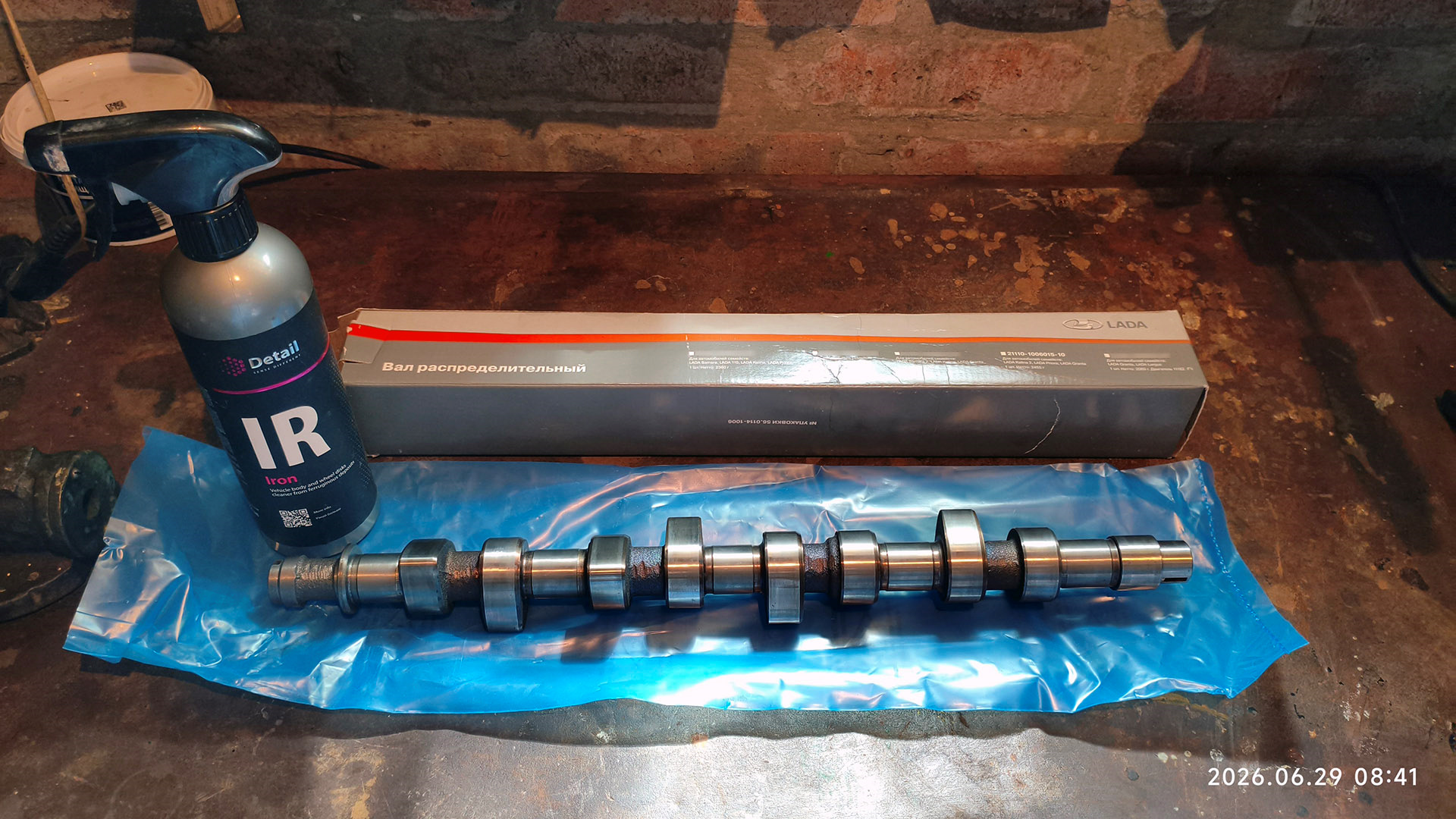

Распредвал. Лада. Арт.: 21110-1006015-10. Цена 4896 ₽.

Я с таким распредвалом купил машину. Проехал за 6 лет 100000 км и продал. Хотел вначале поменять потом передумал
Интересное. А качества мотора изменились? на сколько соток просела максимальная высота кончика яйцеобразного профиля кулачков? Просела одинаково на всех кулачках или где-то больше, а где-то меньше?
Такого микрометра в наличии нет, поэтому этот вопрос останется без ответа 🤷
А мотор хотя бы субъективно поехал по-другому?
Нет. Никаких видимых и слышимых изменений нет. Но одно точно, что нет продуктов эрозии распредвала — металлической пыли.

Для меня лучше менять БРТ-шный ремень ГРМ и китайский ролик каждые 30-35 тыс км, чем покупать комплект ГРМ Гейтс или Ина на 60-70 тыс км по неадекватно высокой цене с огромной вероятностью нарваться на подделку.
