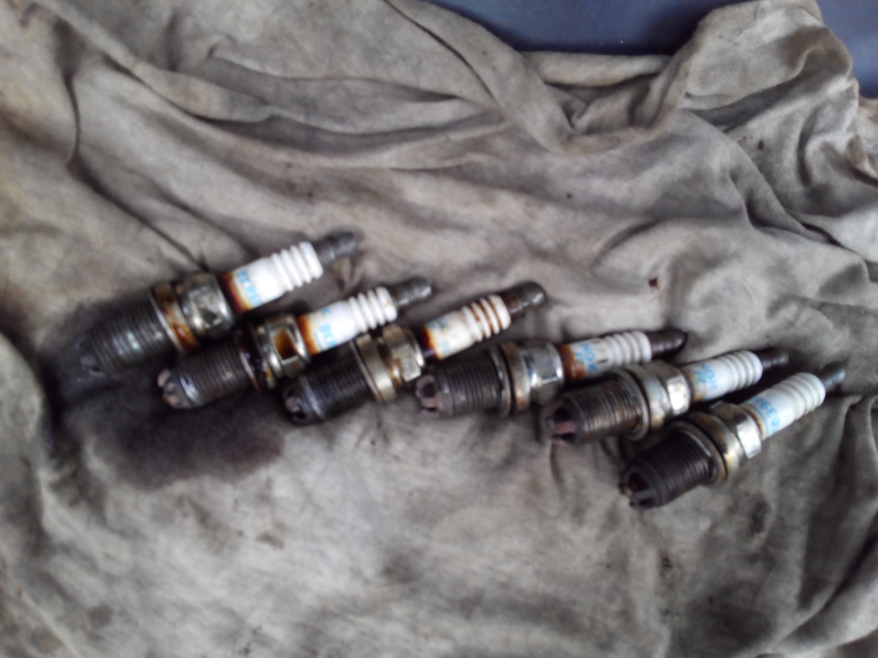

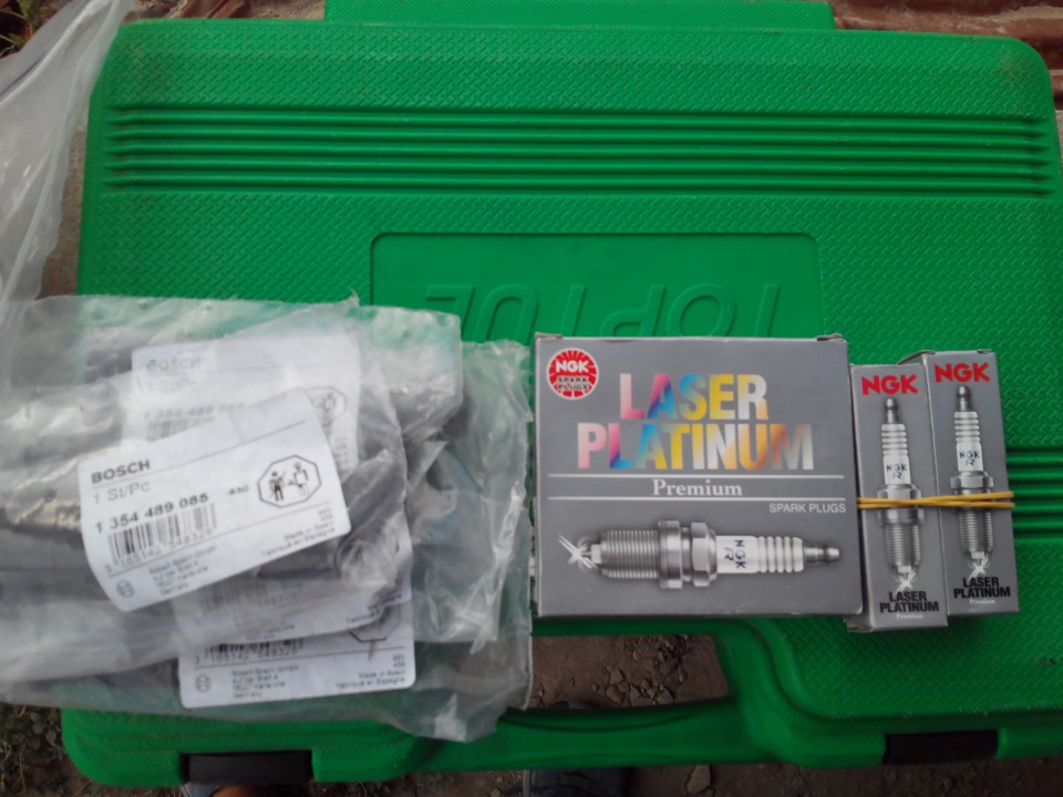

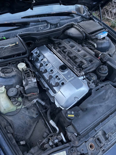

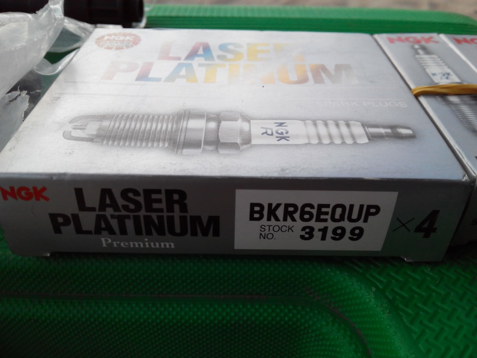

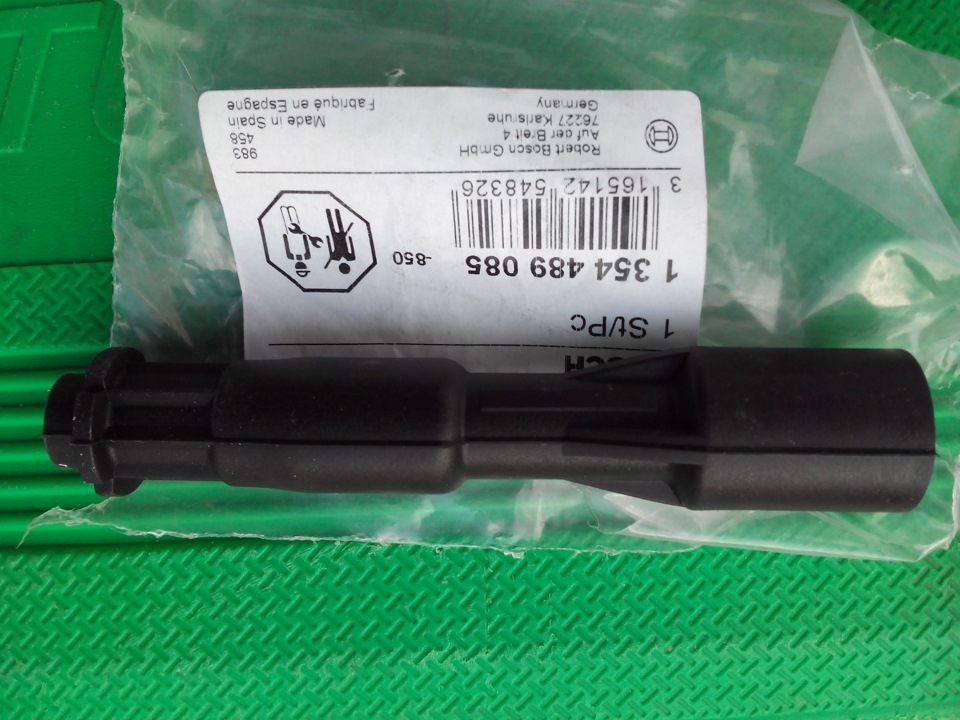

После было первым делом заказаны свечи и наконечники! По приезду я взялся к самостоятельной замене, хотелось все прощупать своими руками! И как оказалось не зря!

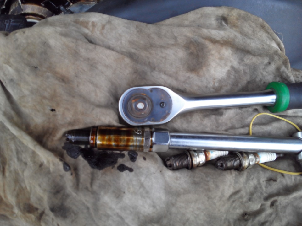

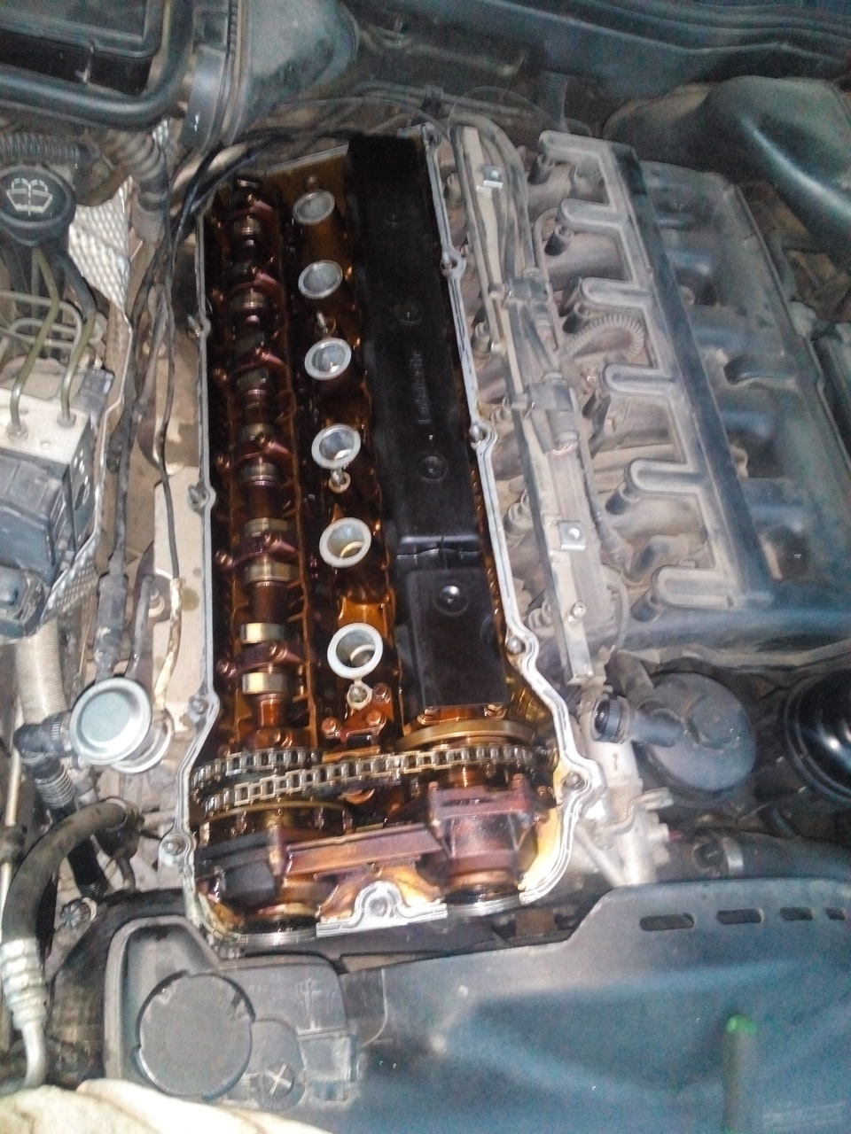

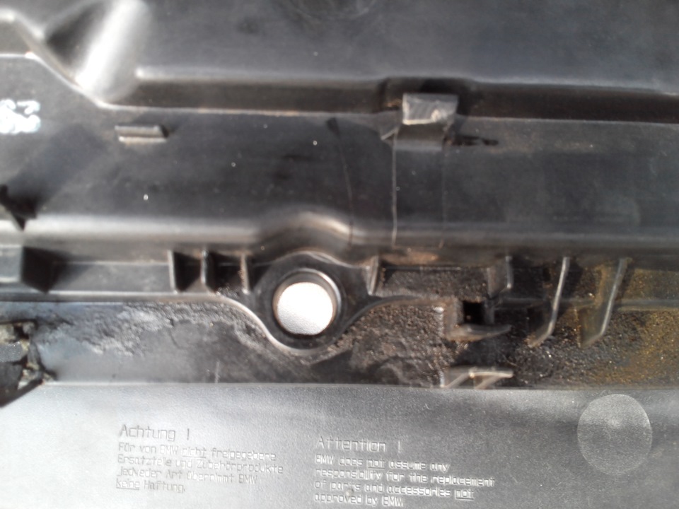

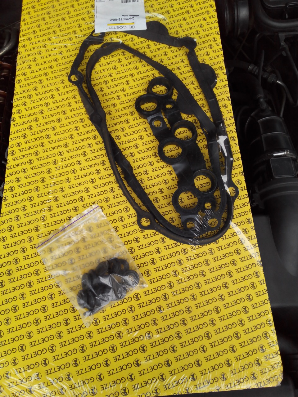

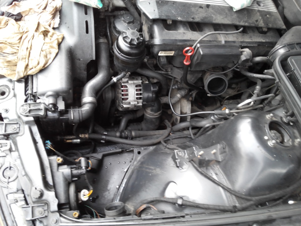

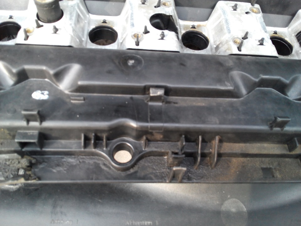

После снятия декоративной крышки, снял катушки и увидел в двух цилиндрах масло, вывод прокладка крышки клапанной под замену! Тут же снимаю крышку и вижу прокладка по наруже еще более менее эластичная, а вот прокладки колодцев свечей совсем пластмасовыми стали, в руках сломались! Значит предыдущий владелец их не менял! Герметик лежал по всему периметру, тоже неправильно! Идем дальше, приступаем к мойке самой клапанной крышке и видим трещину небольшую в районе 5-6 цилиндров, и тут приехали! Крышка не пояется и на разборках ее нет, приехали! Как оказалось это болезнь многих БМВ, это вроде расходника, дорогостоящего! Вообщем после долгого поиска по разборкам она находится, заказуем и ждем!

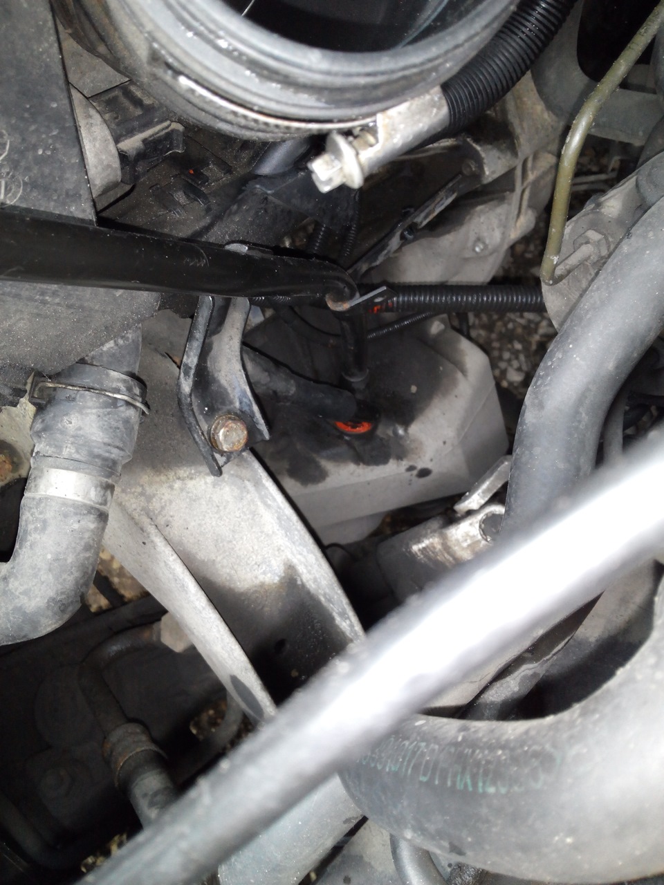

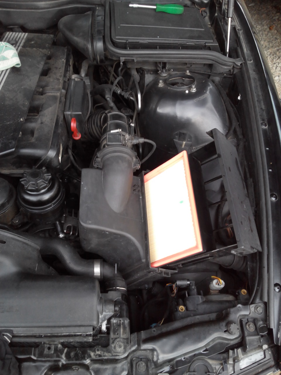

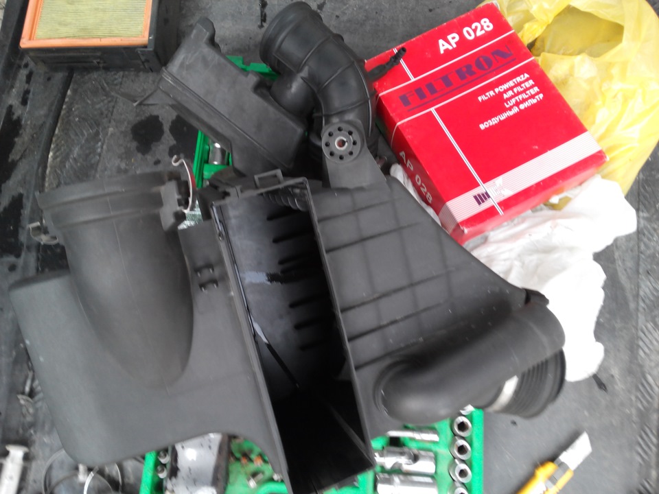

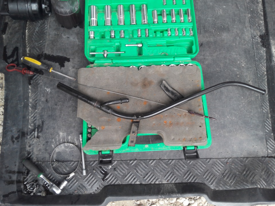

А пока чтоб не простаивать, решился я на проверку системы КВКГ! На драйве много инфы по этому поводу, сильно расписывать не буду, на фото все ясно!
Все снятые детали был отмыты и собраны наново!
В итоге было заказано:
свечи NGK — 6шт (1200 грн)
наконечники — 6 шт (650 грн)
прокладка крышки клапаннов — 1шт (470 грн)
ризинки для зажима самой крышки — 15 шт (255 грн)
фиьтр воздушый Filtron AP 028 — 1шт (168 грн)
сама крышка с разбора — 1шт (1500грн)

Всмысле не паяется? я же запаял)))))
Это ненадолго, так все говорят!Но все равно пусть Тебе повезет!
Спасибо) 4 месяца уже не подтекает)

привет а как трубку щюпа снять подскажи пожалуйста
Снять кожух воздухана, и под Дис один болт на 12, открутил его и вынимаем щуп понемногу!
а резиновое кольцо обязательно менять ?
я в этот раз обошелся герметиком, а вообще оно копеечное!
да это понятно что оно копеечное просто не везде это уплотнительное кольцо найдешь
вот номер 11 43 1 740 045
Спасибо тебе большое
Все правильно сказал Райд свечки правильные, круг или квкг ставить только оригинал.А вот прокладку я бы взял Витю или эрлинг.По поводу трещины, прежний хозяин тянул дай бог наверно, что не потела.

Свечки правильные, КВКГ проверил хорошо.
Чистота мотора под клапанной крышкой — оставляет желать лучшего.

Машина у меня только 10 дней! Чистоту подкапотного приведу в порядок! С маслом посоветуйте, была какая то полусинтетика!
