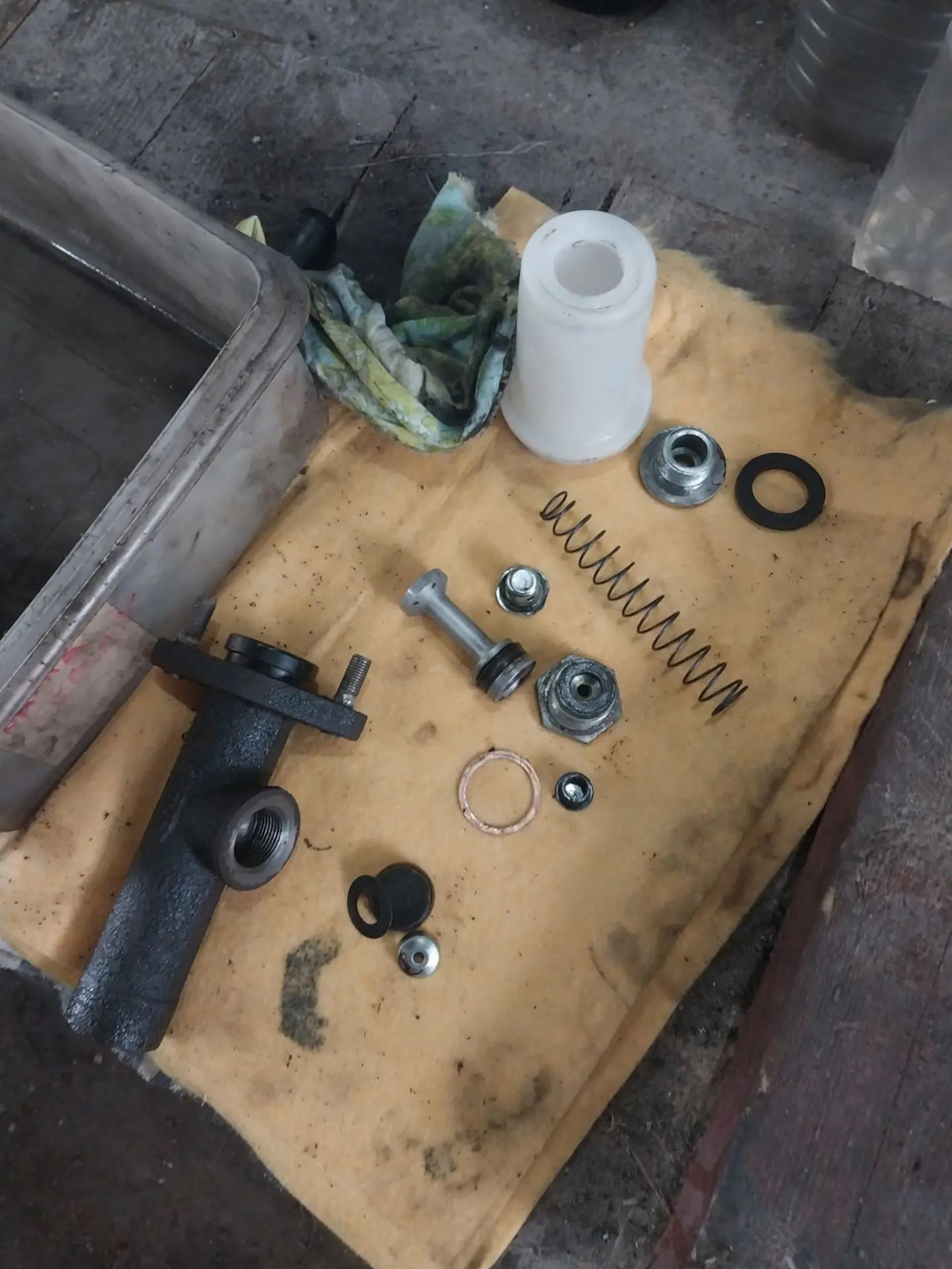

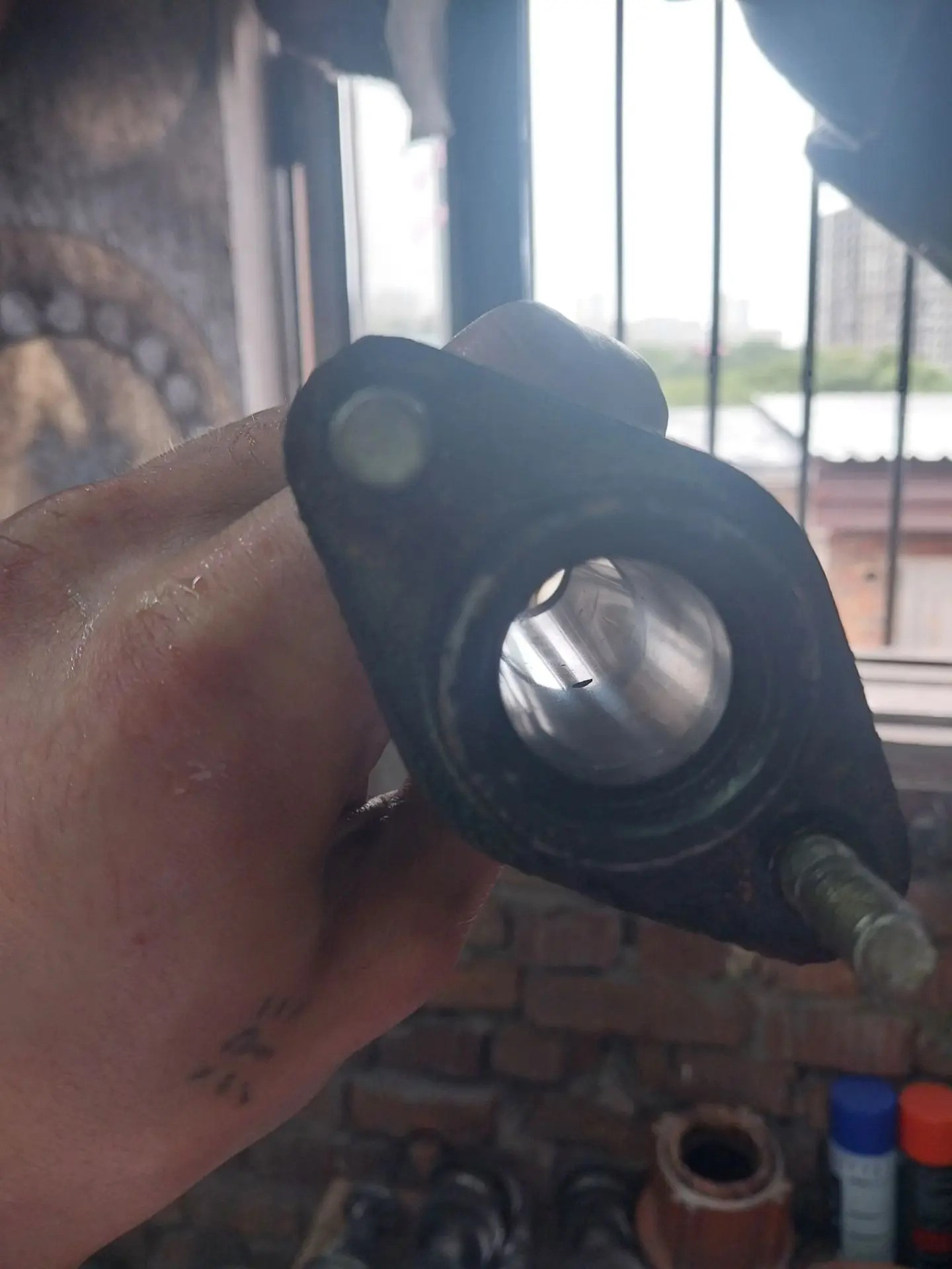

В общем день пролюбился с этим сцеплением, а в итоге выжимной остался старый и самая главная проблема не была решена — как срабатывало в полу, так и срабатывает. Из того перечня, которое выдало мне ИИ оставалось несколько причин и одна из них это фиговые ЦС. Начал с переборки ГЦС: разобрал, убедился, что зеркало в норме, все промыл и начал собирать обратно. Пружина из р/к короче, но толще, решил оставить старую. Шайбу тоже оставил старую, та, что в р/к мне не понравилась. Качество нового поршня конечно огонь, шлифанул и полирнул его.

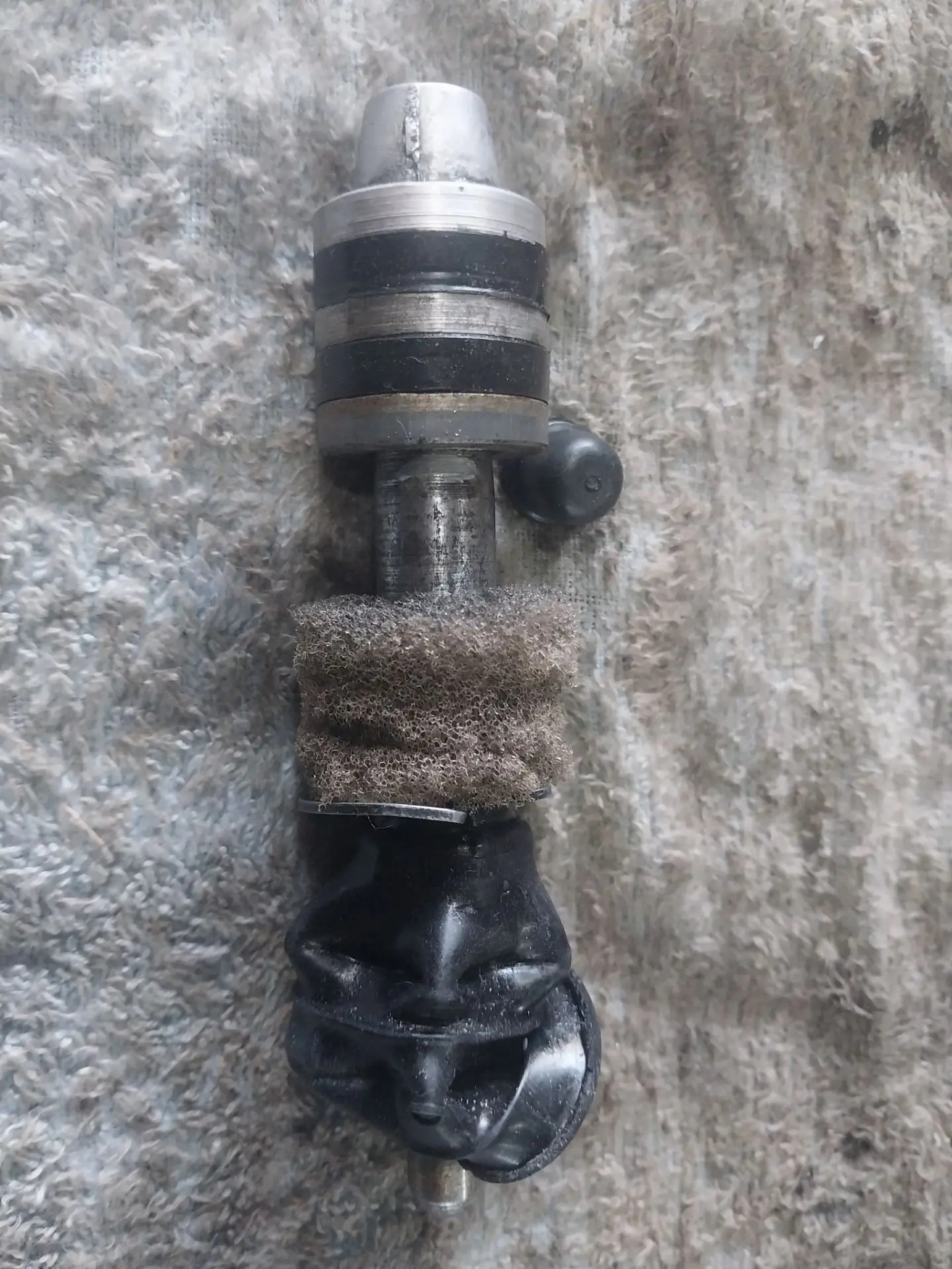

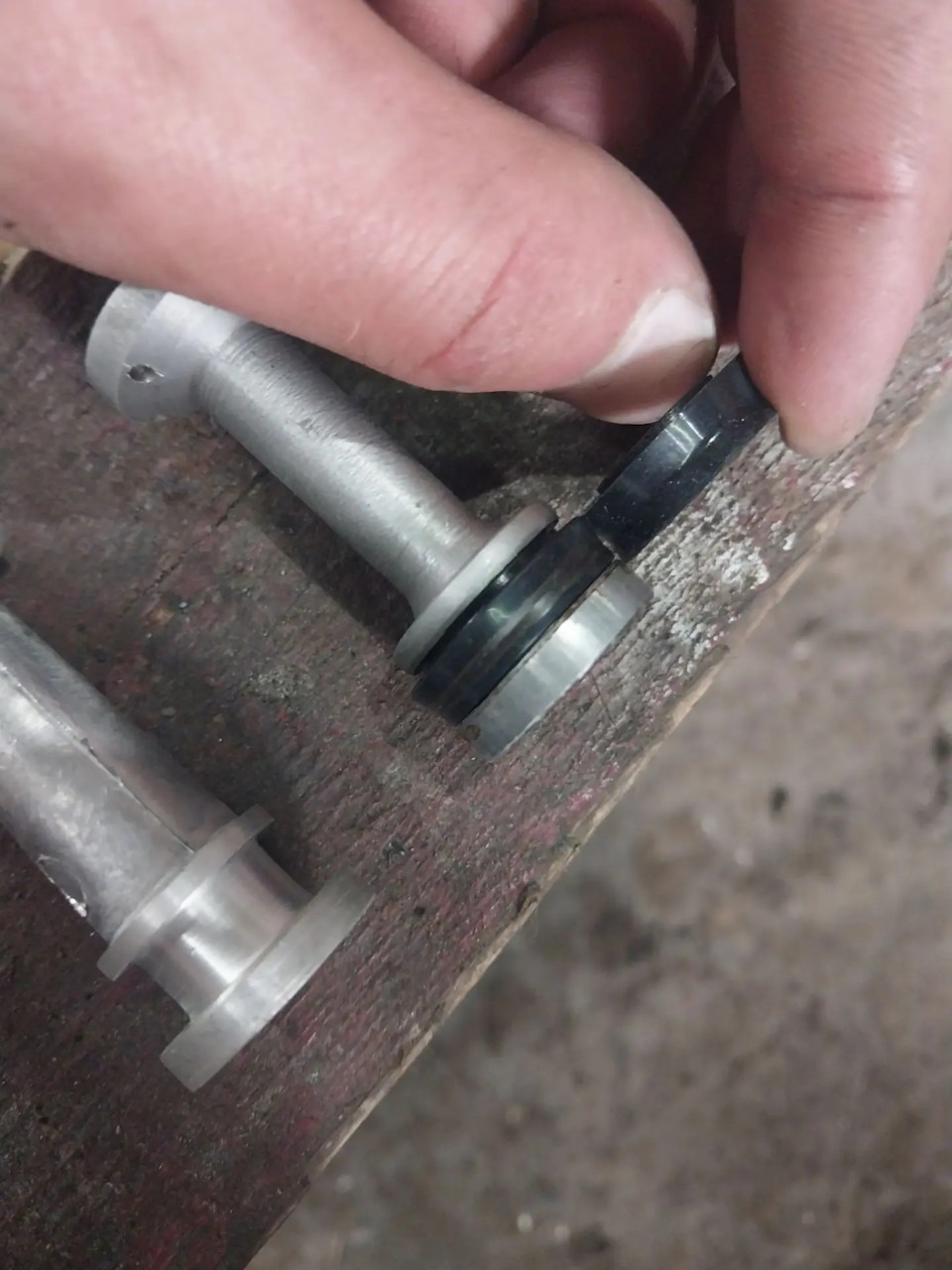

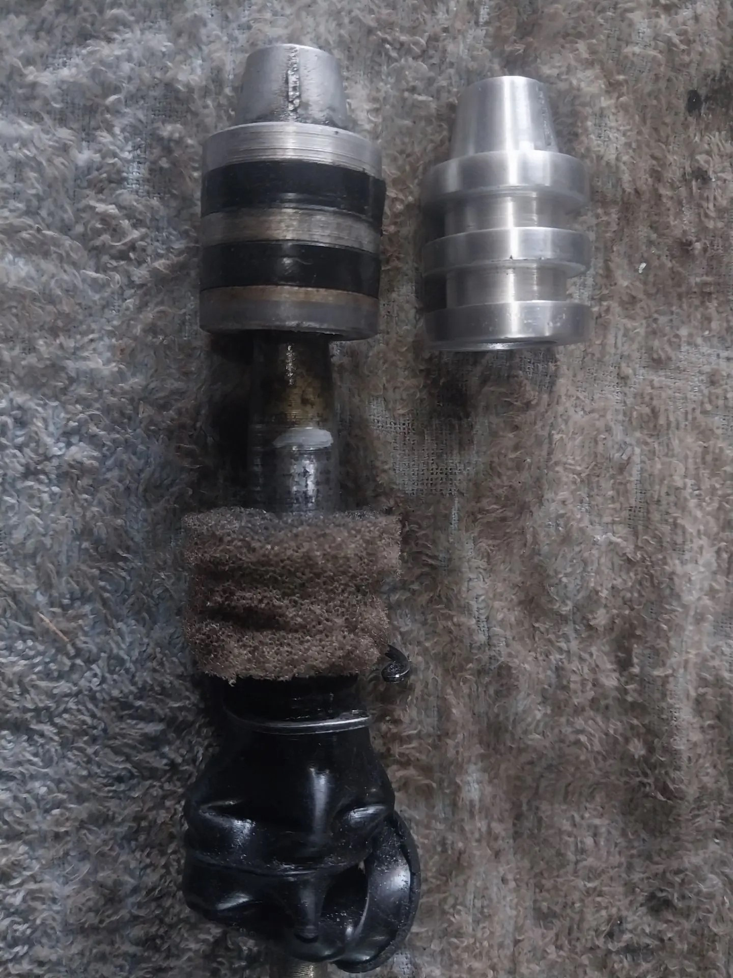

Правда этот ГЦС из ЗИПа, его я еще не ставил на Воглу, а вот РЦС перебранный уже стоит. Ему правда повезло меньше: манжеты съело, поршень начал вставать раком и разодрал весь цилиндр. Поршень из ремкомплекта я в диаметре уменьшил, чтобы он дольше мог "висеть" на манжетах. Также при сборке обнаружился мой пролюб: в комплекте идет специальный резиновый колпачок, который вставляется внутрь поршня. В него упирается шток и нужен он якобы для гашения вибраций. Этот колпачок очень сильно походит на заглушку прокачного штуцера, за которую я и принял его в прошлый раз и не вставил в поршень.
"Вот она проблема", подумал я, но не тут-то было. Не торопитесь кидать в меня палками, задранный РЦС я поставил на время. Уже купил новый, поставлю его когда буду менять выжимной.
