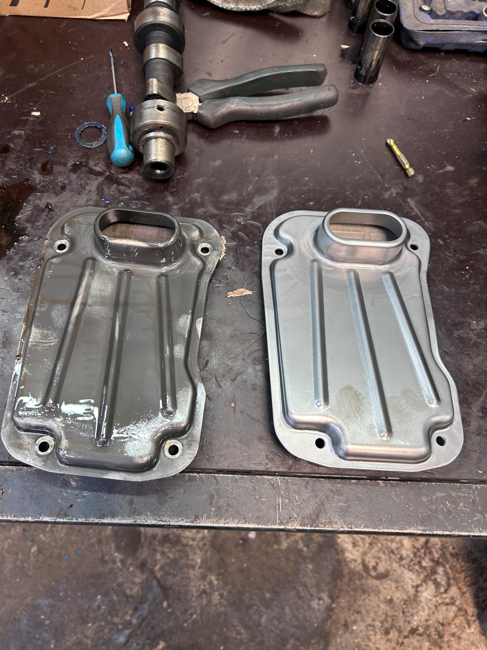

Добрался до замены масла в Акпп .
Слил старое, запаха гари нет, но на вид масло очень грязное и жидкое .
Заменил фильтр, прокладку . Еле еле открутил заливную пробку .
Залил 4 литра, завел и через шланг на радиатор слил 4 литра старого грязного масла . Залил, завел, прогрел, проверил, что масло в коробке есть и теперь все хорошо .
Думаю тысяч 20 проеду и поменяю опять . Видимо до меня давно не меняли .

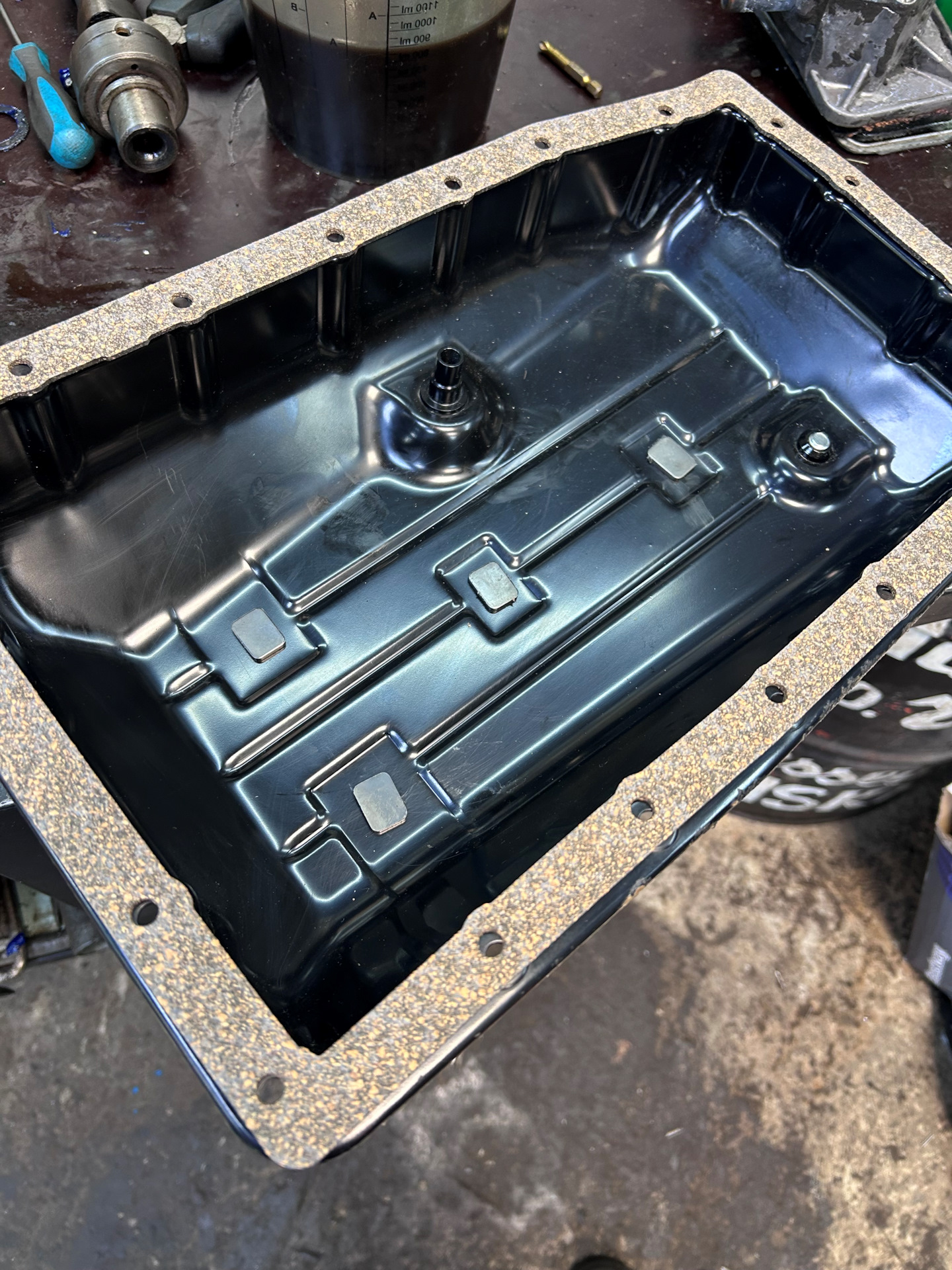

Прокладка точно не оригинал.
Как раз на оборот
Blastar
Как определили? В оригинале такая и идёт, пробковая.
Поздно увидел ваш комментарий. На днях сфотографирую прокладку, лежит в гараже. По поводу той, что на фото автора слишком много пробки. Но если будет нормально держать, то наши рассуждения ни к чему. 😁
Да там тоже я думаю хрен поймёшь где орига, я заказывал на крайнюю замену две прокладки оригинальные, одну на Экзисте, одну на Озоне, пришли обе пробковые но форма разная, хотя по поддону и отверстия всё совпадало). На Экзисте пришла в простом целлофановом пакете, я её и забирать не хотел, но парни продавцы божились что оригинал, мол он так и идёт. А с Озона пришла в упаковке с наклейками Тойота. Поставил не помню уже какую из них, держит и хорошо.
