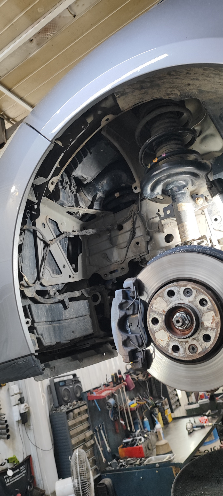

Из недавнего это была замена внутреннего правого ШРУСа в сборе с приводом и подвесным подшипником, т.к. на старом ШРУСе порвался пыльник ещё во время моего путешествия по России и смазку раскидало по агрегатам. За новый привод, заказанный на СТО было оплачено 15 000 р.

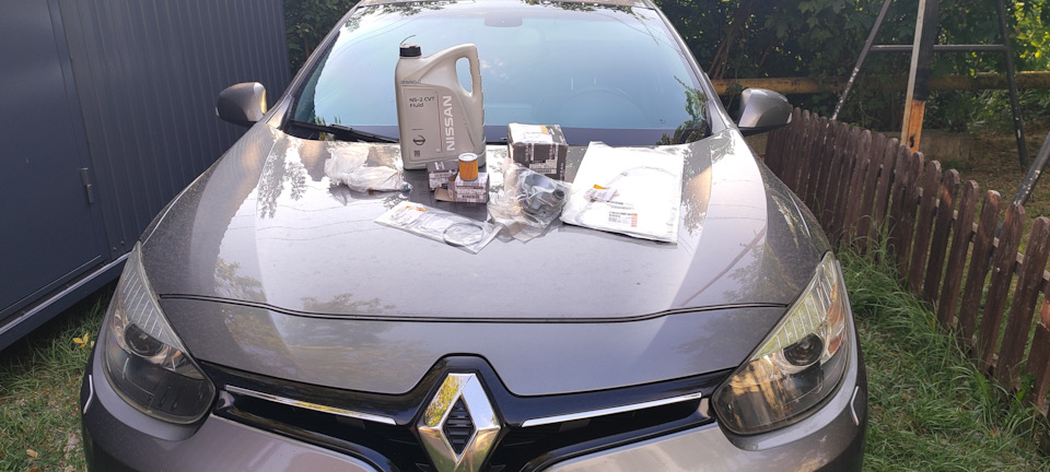

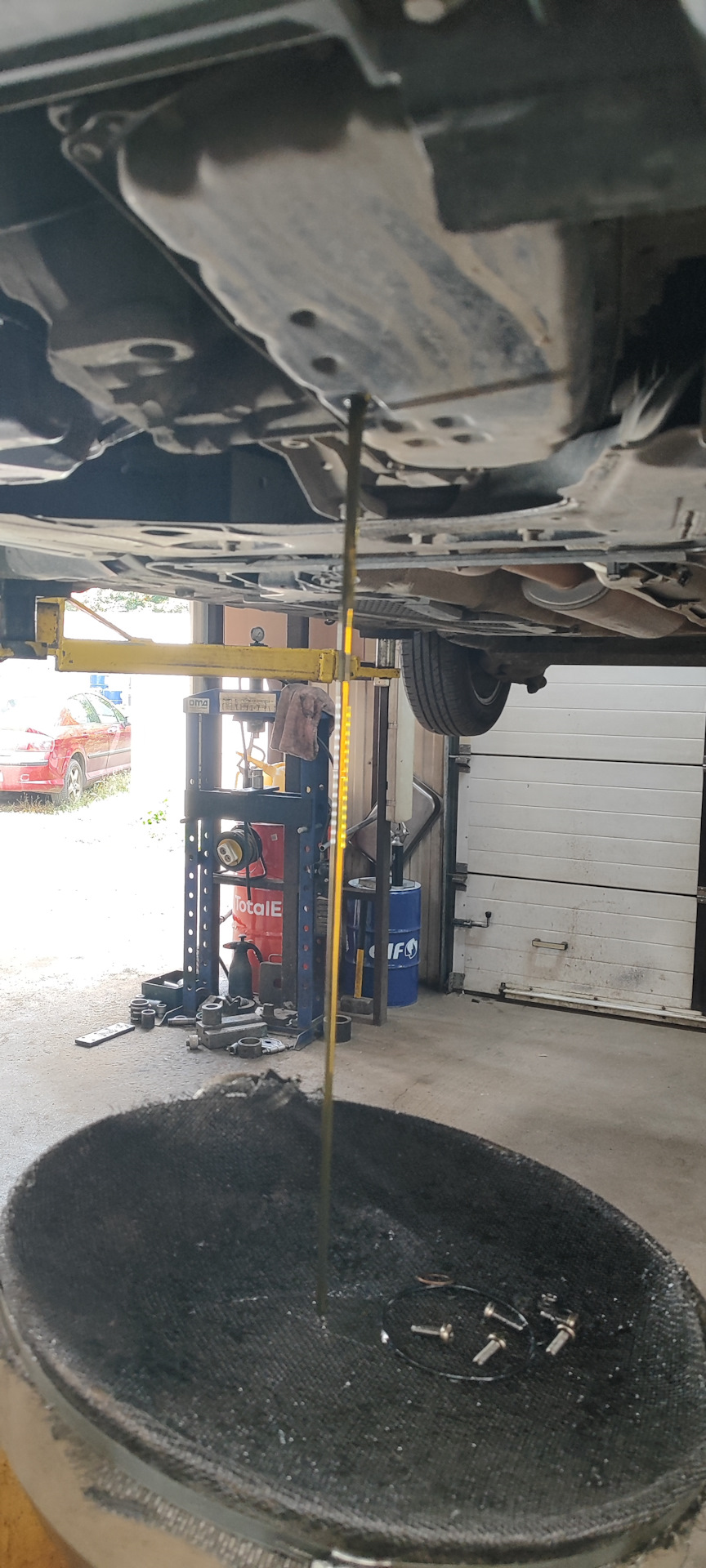

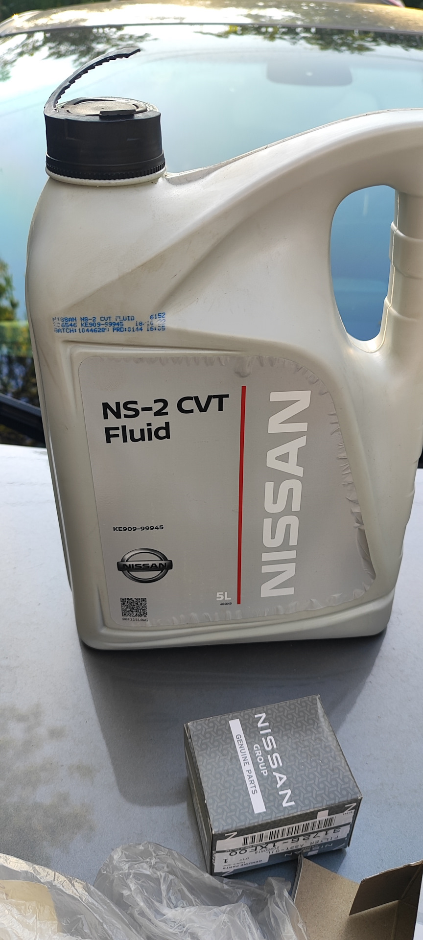

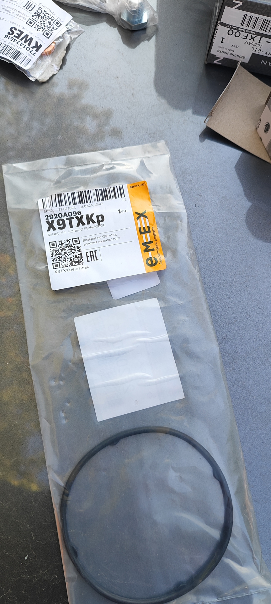

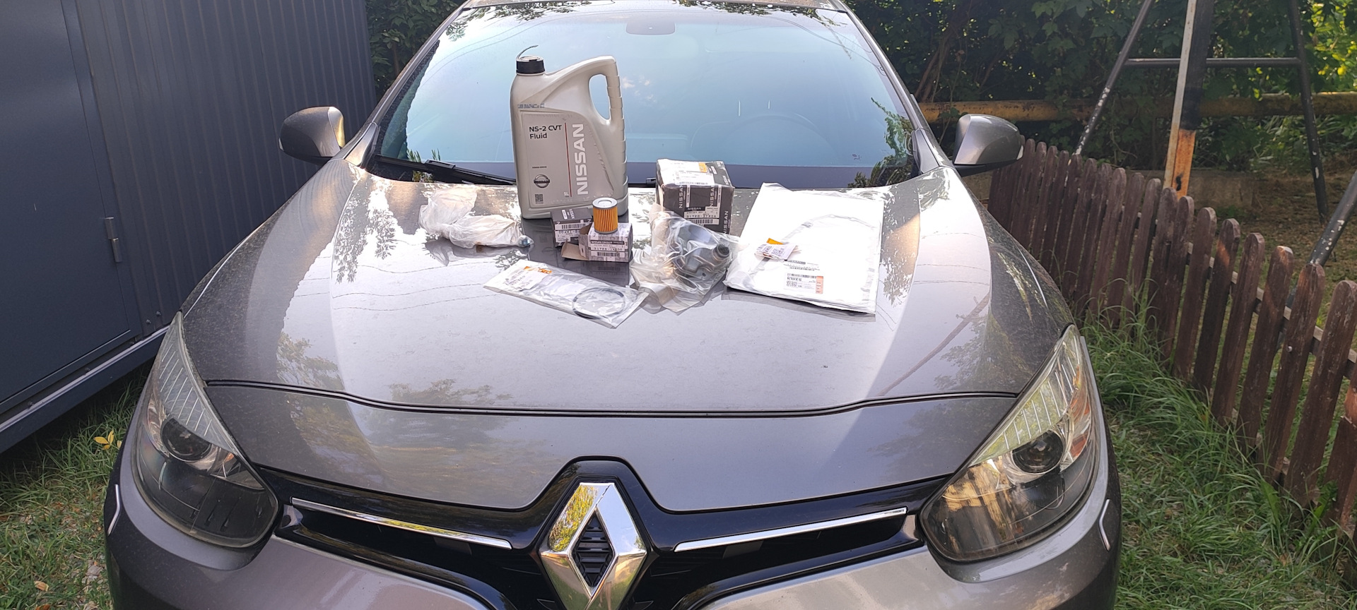

А сегодня настал черёд замены масла и фильтров в вариаторе, т.к. с прошлой замены в октябре 2024 г. я проехал уже 42 000 км. Масло у меня оставалось с прошлой замены 1 канистра. Заказал на Емексе прокладки и фильтры и сегодня посетил СТО для замены масла.

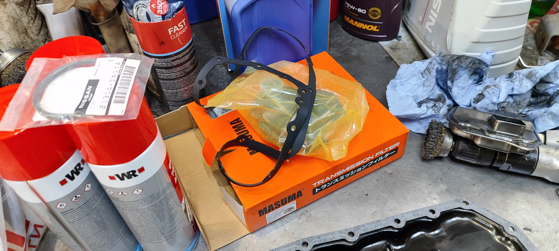

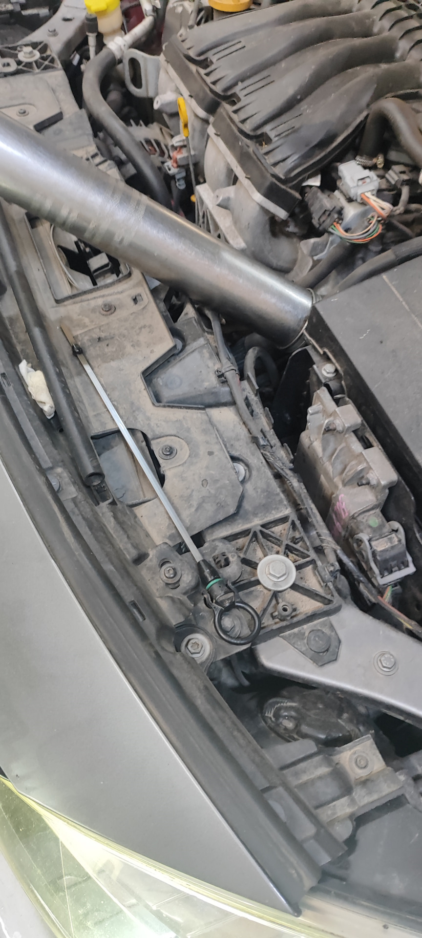

По ходу замены масла также заменили уплотнительное кольцо масло охладителя.

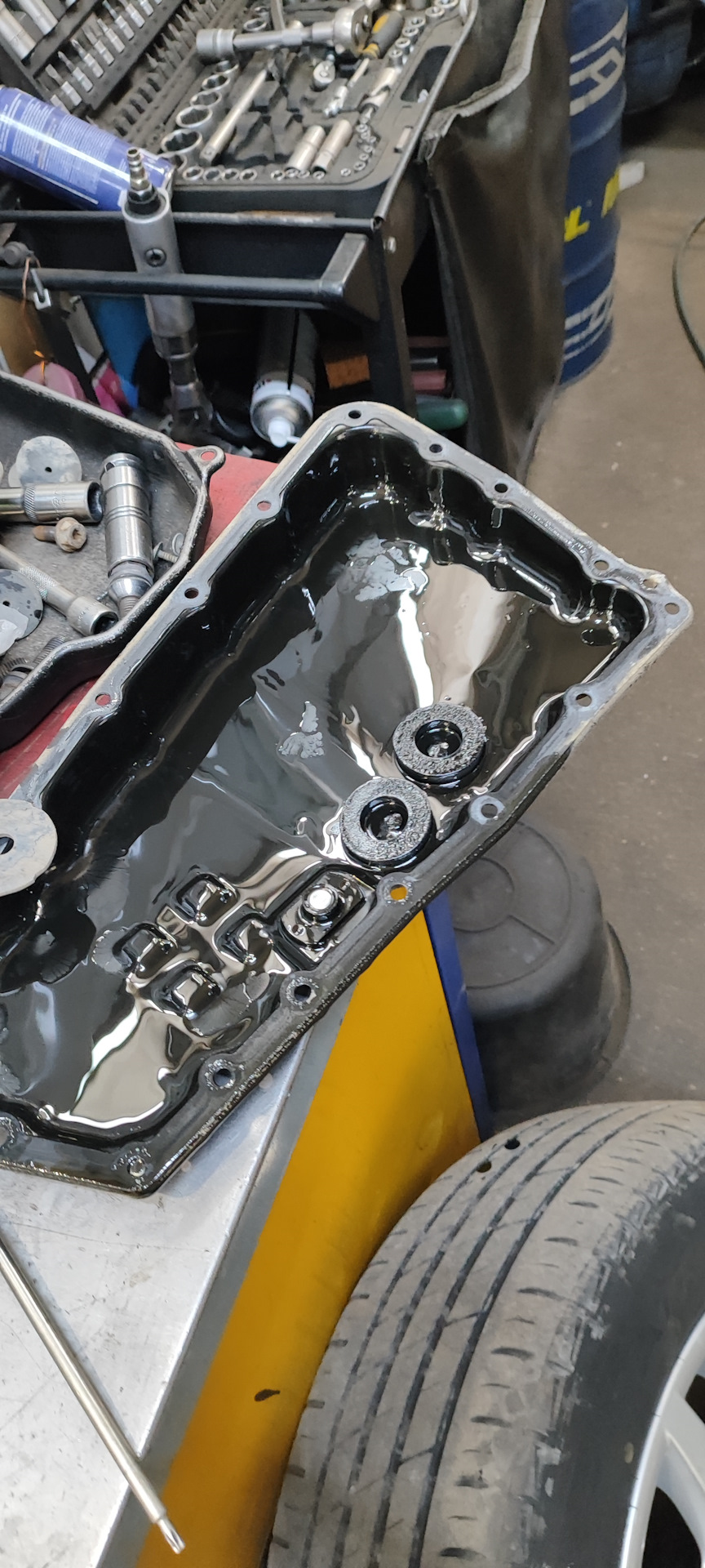

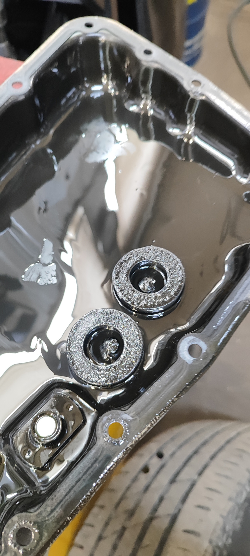

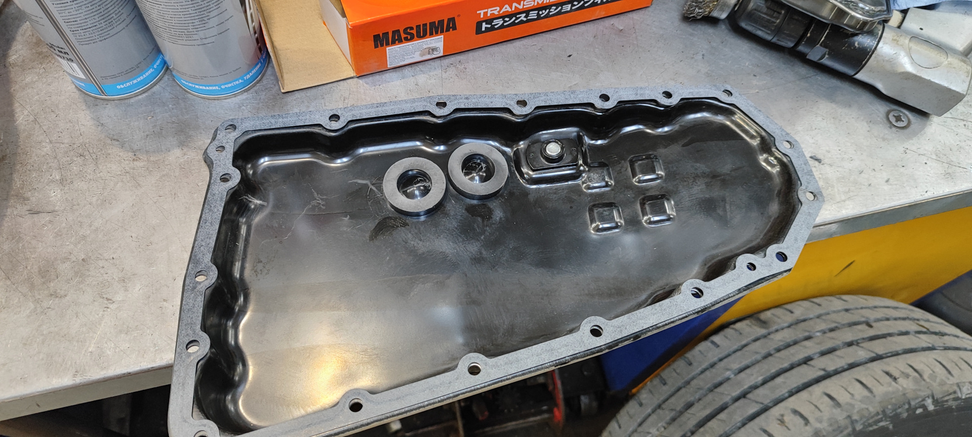

Масло из вариатора слилось не черное, без запахов горелого масла и без примесей в самом масле.
Магниты на поддоне имели небольшое количество металлической пыли — что является нормальным явлением для вариатора с пробегом 233 т.км.

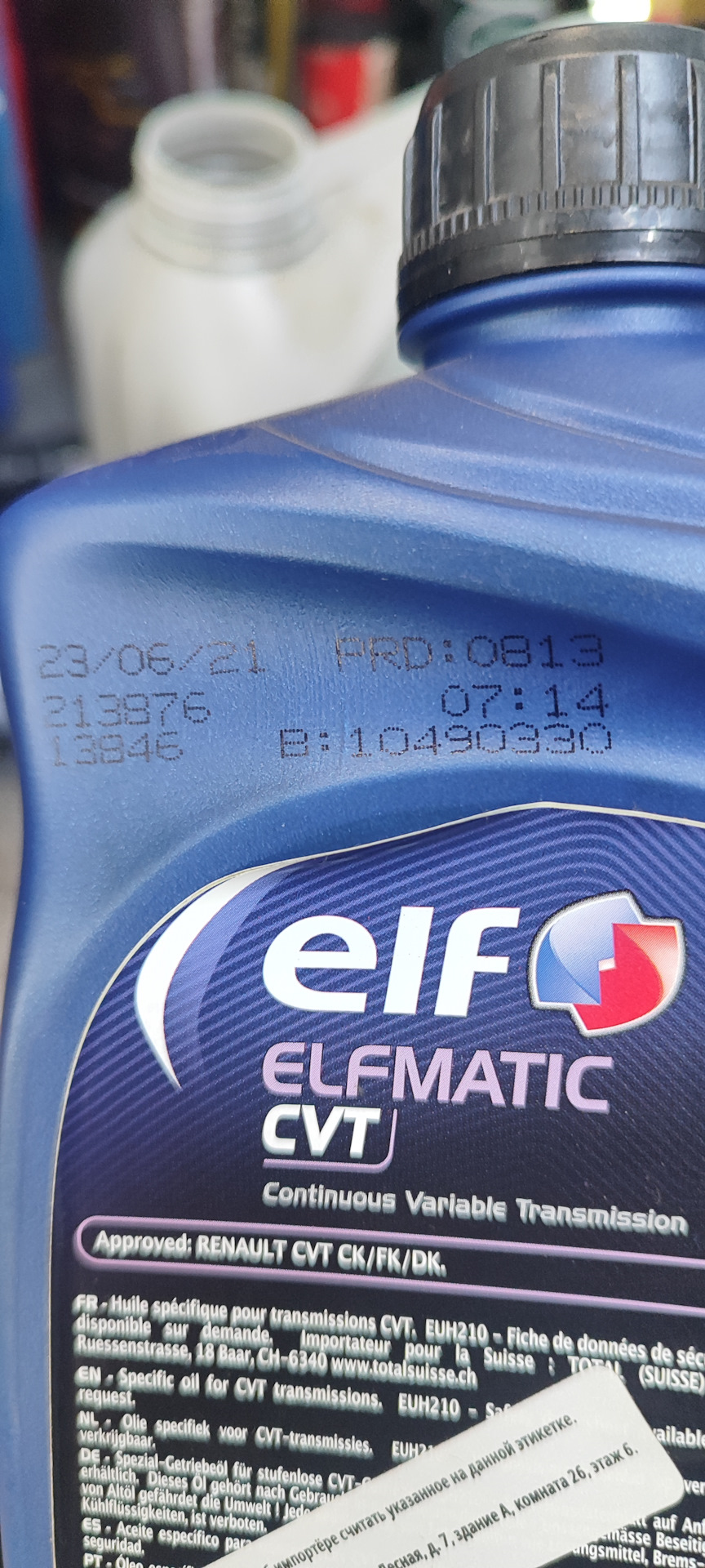

Моей канистры масла не хватило и пришлось докупить на СТО ещё 2 литра масла ELFMATIC CVT за 1950 р./1 л.

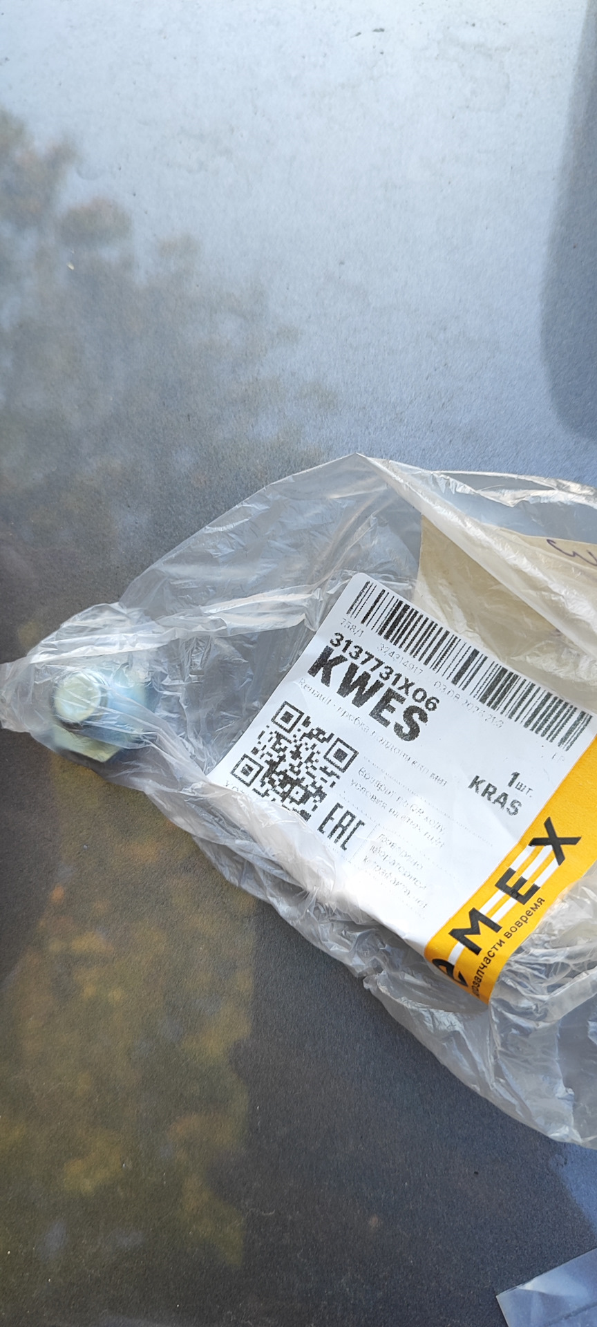

Артикулы и актуальная стоимость запчастей:
резиновое кольцо Mitsubishi 2920A096 — 189 р.

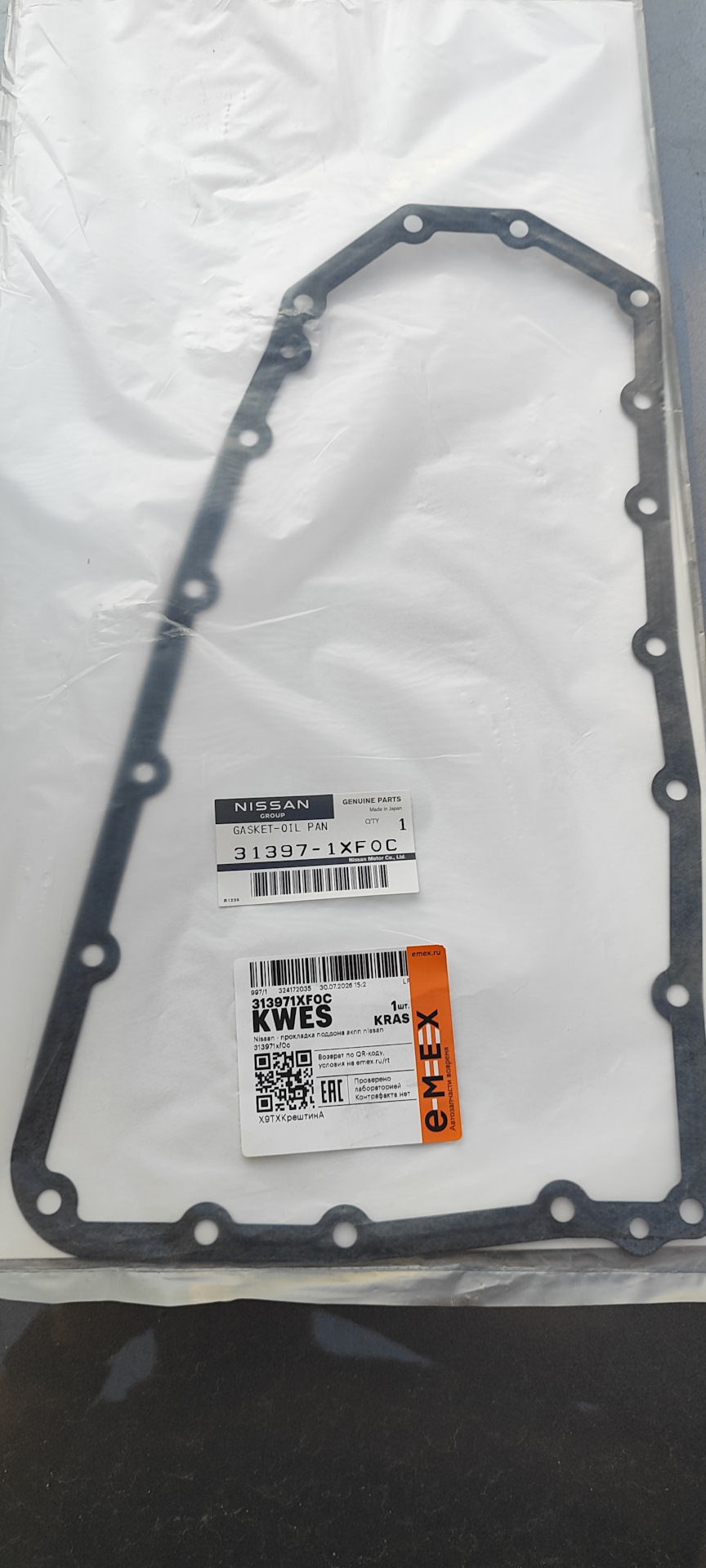

прокладка масляного поддона металлическая Nissan 31397-1XF0C — 1635 р.
пробка поддона Renault 31377-31X06 — 629 р.
прокладка сливной пробки Renault 77 01 474 516 — 68 р.

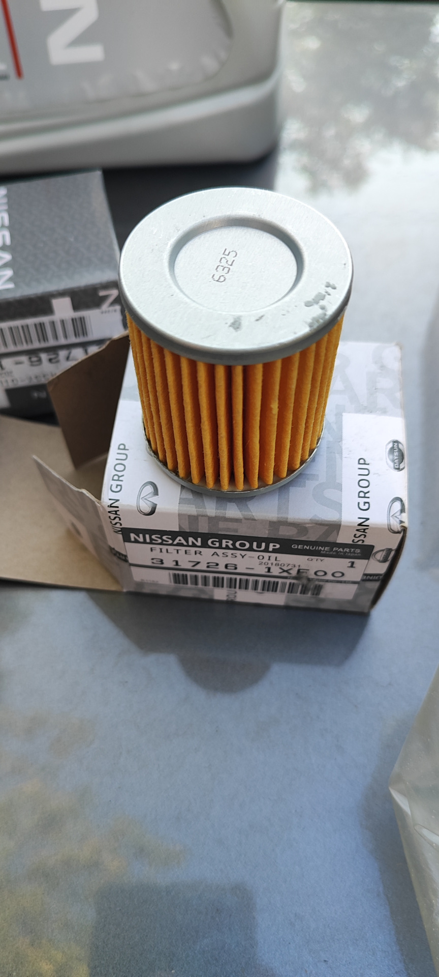

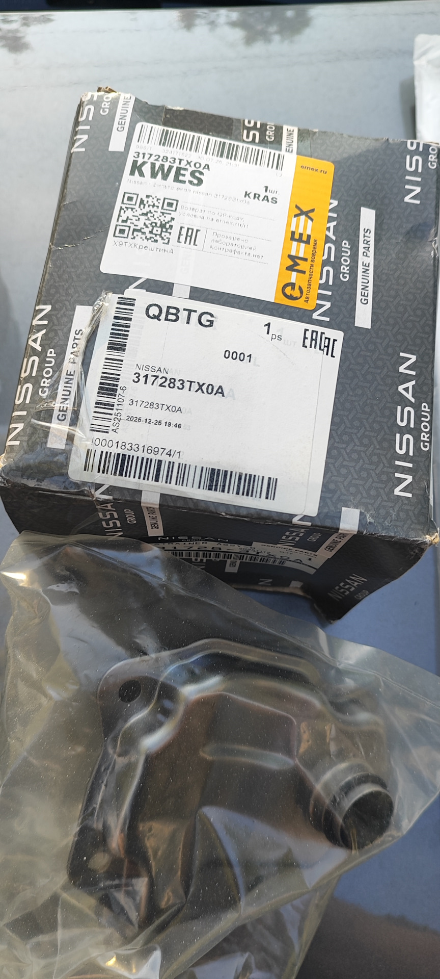

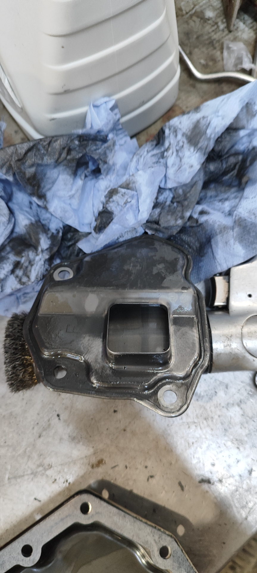

фильтр акпп Nissan 31728-3TX0A — 2750 р. (на удивление не подошёл по параметрам, на СТО поставили свой фильтр MASUMA за 1500 р.
фильтр масляного насоса Nissan 31726-1XF00 — 800 р.
Итоговая стоимость:
запчасти — 11 001 р.
работы по замене — 7500 р.
Итого:18 501 р.
