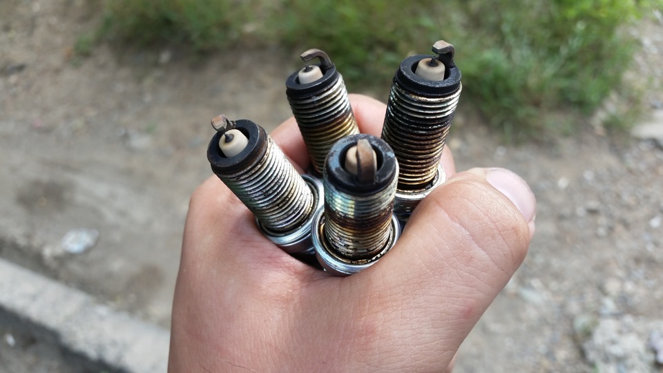

Чё-то в последнее время в жару бывало тачка не очень хорошо заводится, привык что с одного крутка двигла мы уже рычим. А тут 2-3-4 раза могла крутануть. Не порядок.
И всё это началось после того, как прошла новость что Роснефть отстойную партию топляка завезла на свои АЗС, у всех фильтры, насосы, свечи позасрались.

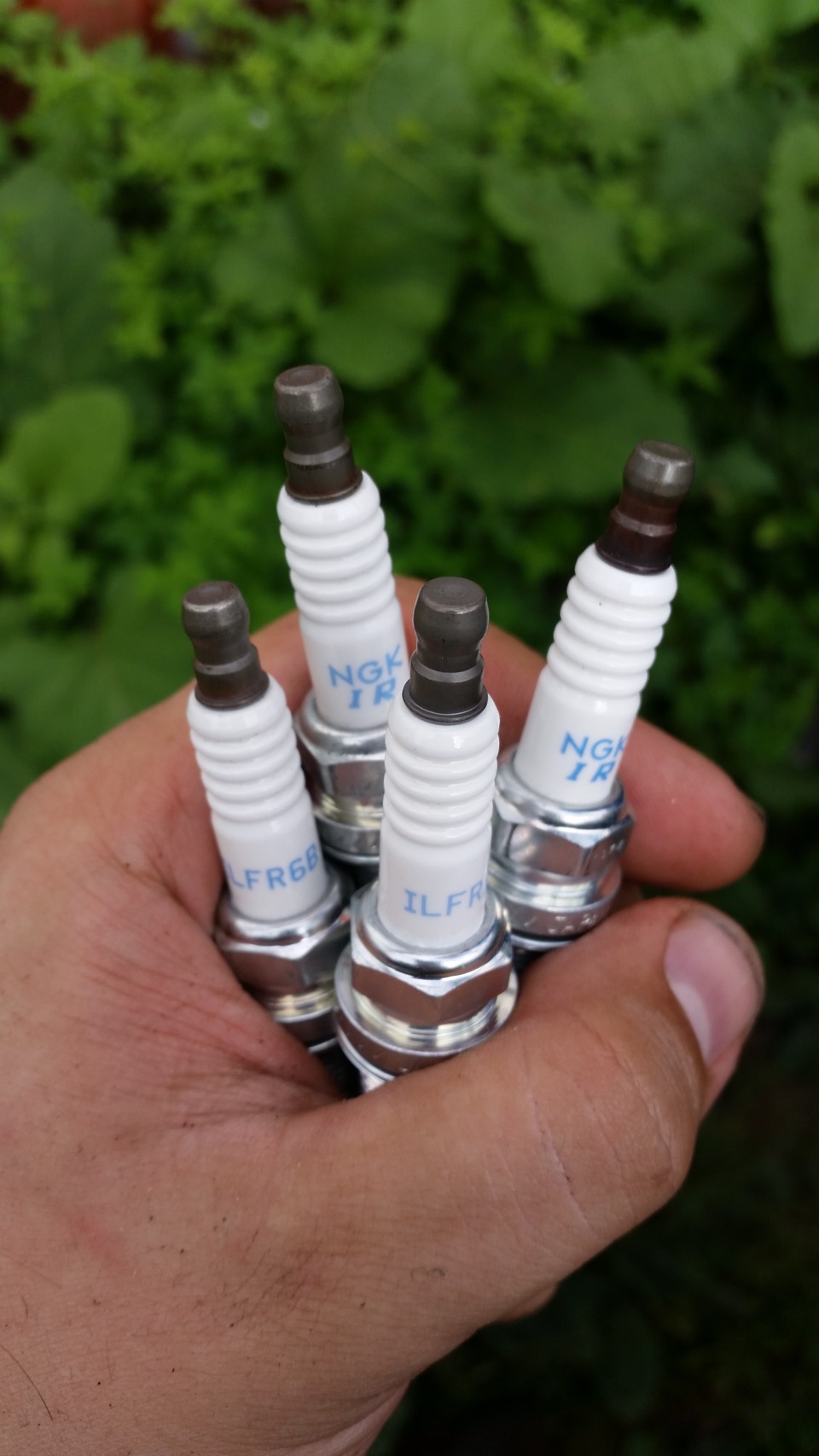

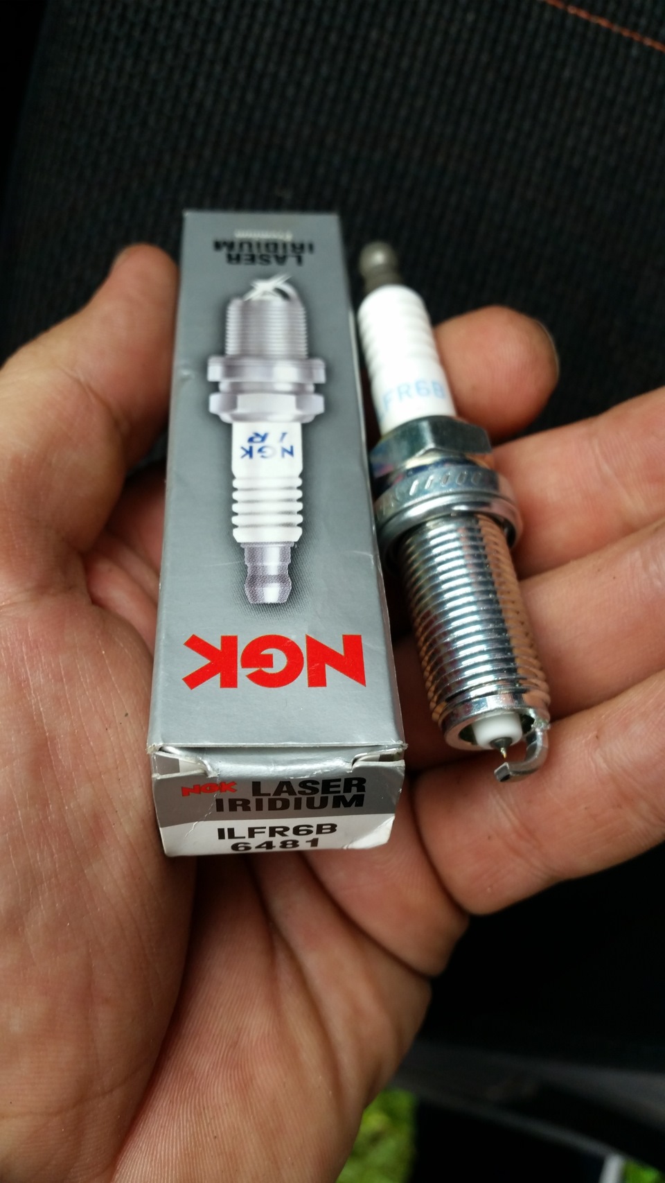

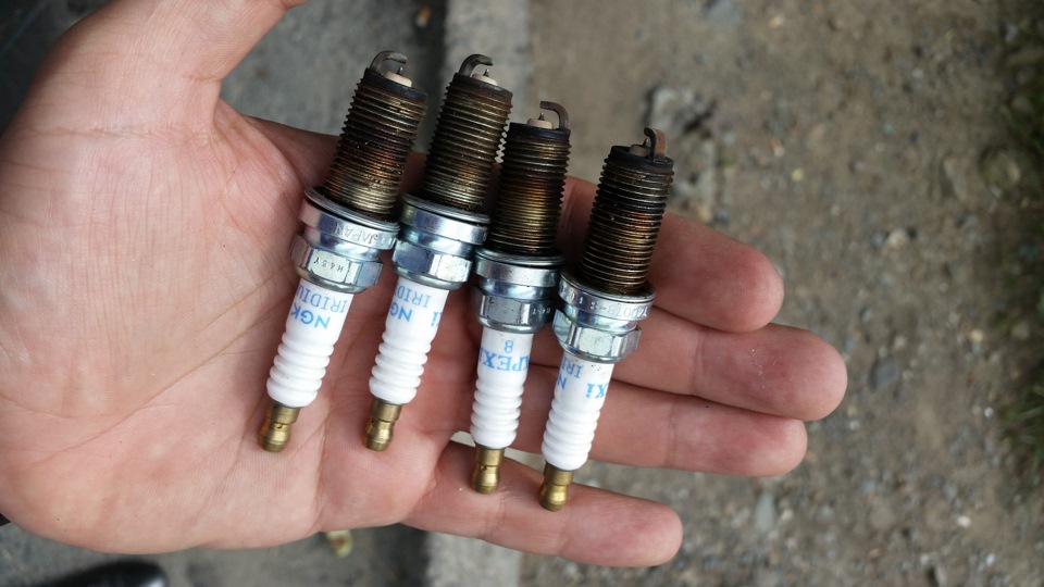

На предыдущих свечах Apexi 8 www.drive2.ru/l/4083507/ проехал уже 15 тыс км, мож и они сдохли от такого топлива, может от манеры езды жены (очень плавно и медленно) им не хватает чего. Короче решил воткнуть стокиши и посмотреть как оно будет!

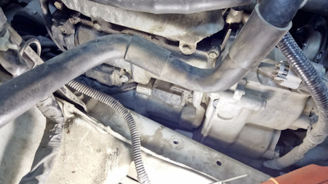

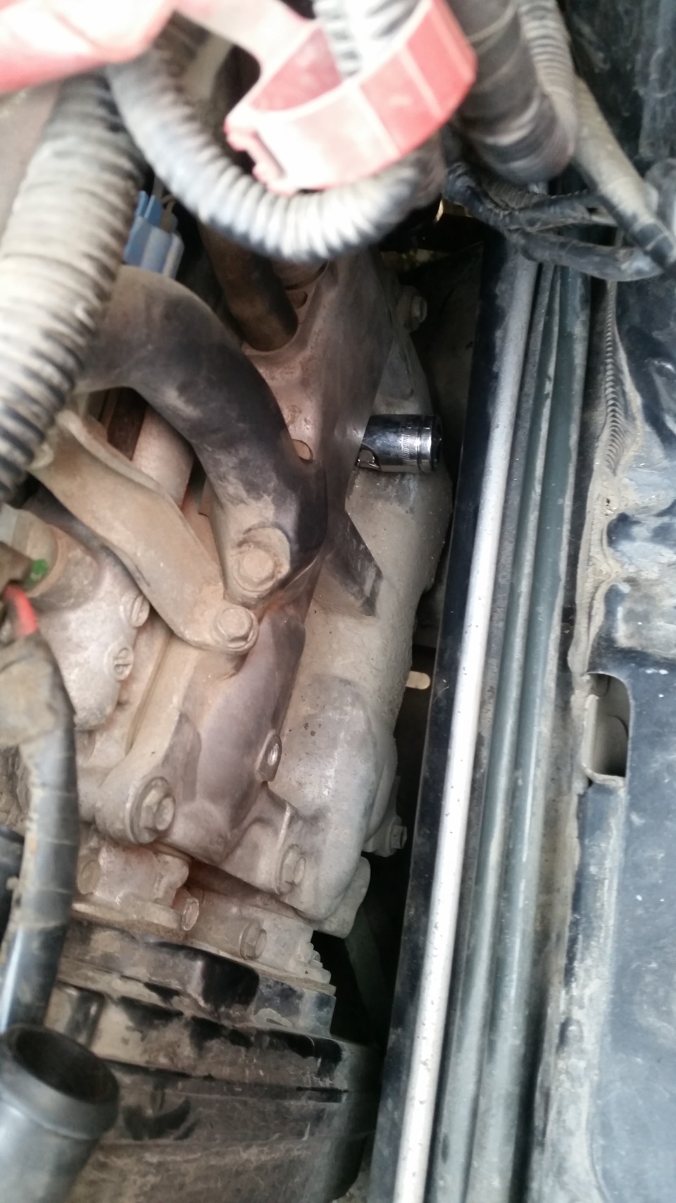

Менял минут 40 наверное на яме долго повозился с правой дальней (кто менял сам тот знает про этот дебильный хомутик внизу).
Прошлые свечи на вид вроде ниче, но напайку на боковом электроде съело хорошенько! Может быть заеду вкручу в стенд для проверки свечей, гляну чё покажет с искрой.

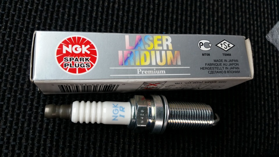

Позле запуска двигателя всё ровно, завелась с полуоборота. Поездим посмотрим как будет на стоке себя вести, не понравится, так возьму denso racing с косым электродом 8-ки =)

Октант, Альянс, Роснефть + — все одно и тоже.
Не одна машина настроена на разных АЗС, топливо везде нормальное.
Единственный нюанс реально был с РН не так давно. Углы машина не держала.
Да я читал у Маши Пановой в бж с гтром какая-то чача насос погубила ваще. Чернючая.
П***. Может баки так помыли… были случаи после какчественной помывки заливали емкость, дрянь всю поднимали, народ заправлялся и ага…
