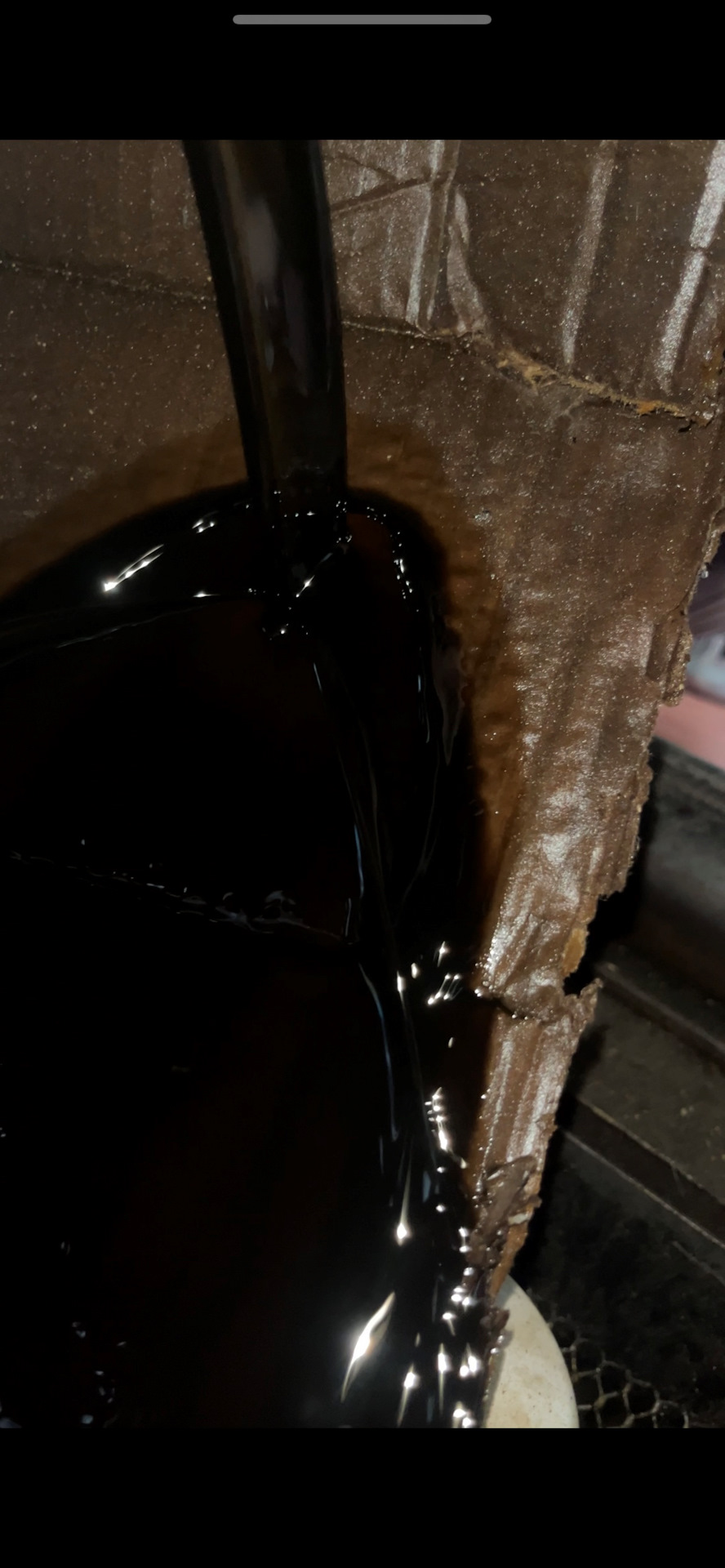

Вот что в итоге получилось:
Фото смеси из цилиндров
В тазу получилась смесь из димексида, масла и отложений. Жидкость вышла очень грязная и достаточно густая. По тому, что вышло, видно, что грязи внутри было немало. После замены на промывочную был дикий дым и вонь химиката и масло тормозухи дымел минут 20 и пропал
Что было с маслом
После раскоксовки залил промывочное масло ЛУКОЙЛ и добавил мягкую промывочную химию.
Дал мотору поработать около 5 минут на холостом ходу, после чего слил масло.
И оно вышло буквально черным.
После этого залил уже нормальное свежее масло.
