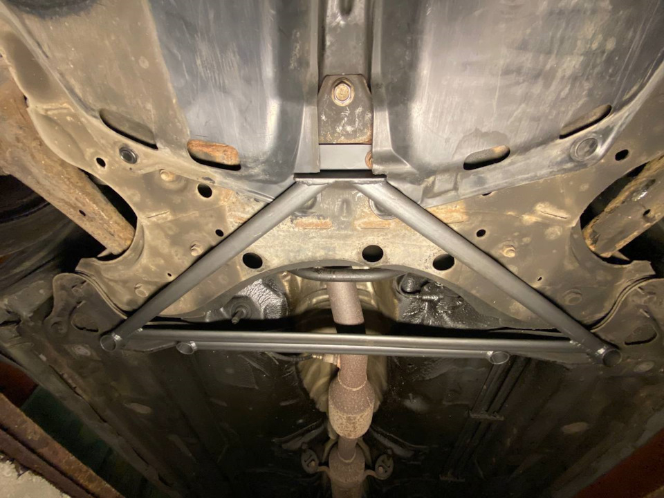

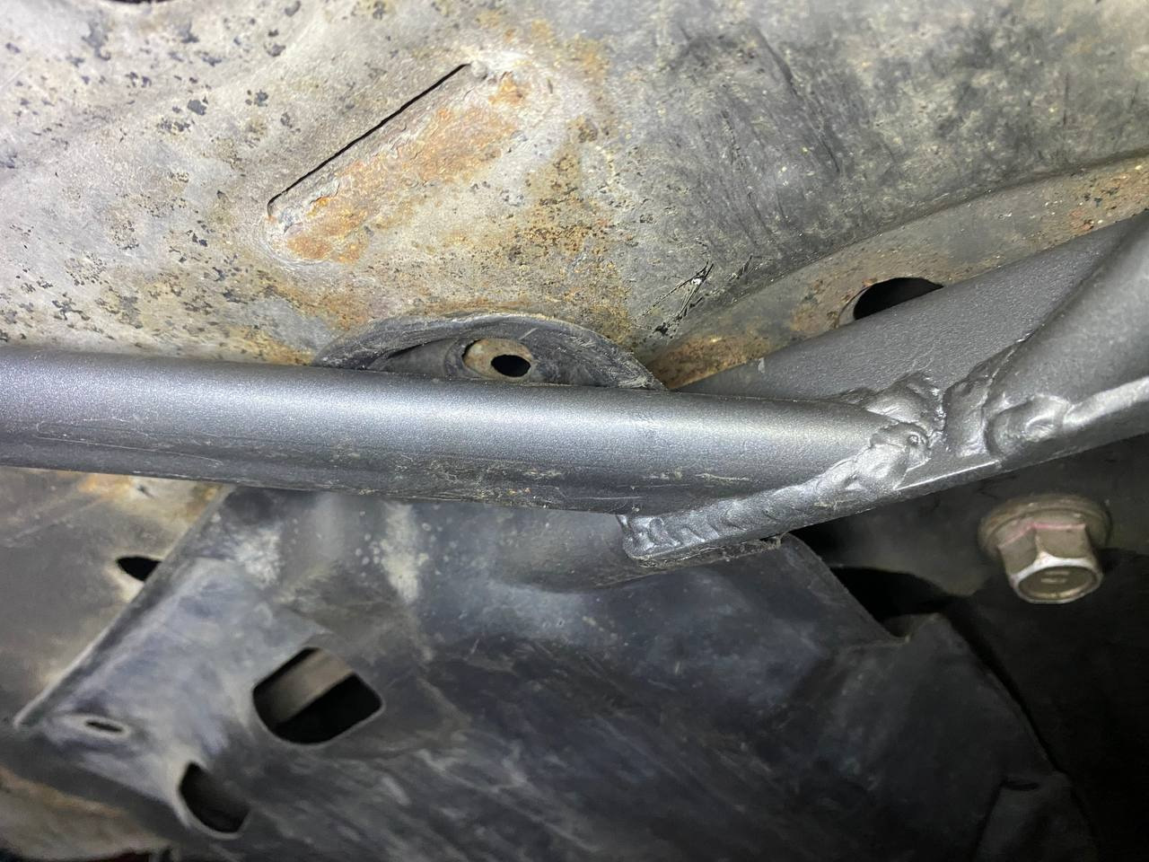

С установкой треугольника пришлось попотеть, сам продавец меня отговаривал от покупки, так как он редко подходит и часто приходится его сверлить и он оказался прав)) Но ничего напильник в руки и погнали.
Голый металл залил грунтом в 2 слоя и поставил. Боковые болты треугольника затягиваются на 80Нм, передняя гайка 52Нм, болт 96Нм
Из-за треугольника придётся сделать небольшие вырезы в защите чтобы она легла в своё нужное положение, задние внутренние клипсы больше не будет возможности поставить, но это ничего страшного, так как защита довольно сильно фиксируется между подрамником и распоркой.

Результат — какого-то критического улучшения в ощущении машины и рулёжки, которое некоторые тут заявляли нету. Да, чувствуется, что перед немного собраннее, неровности машина чуть более приятнее и уверенно проходит, но прям вау-эффекта нету. Но я не жалею, что вложился. Думаю большинству хватит распорки на передние стойки.
