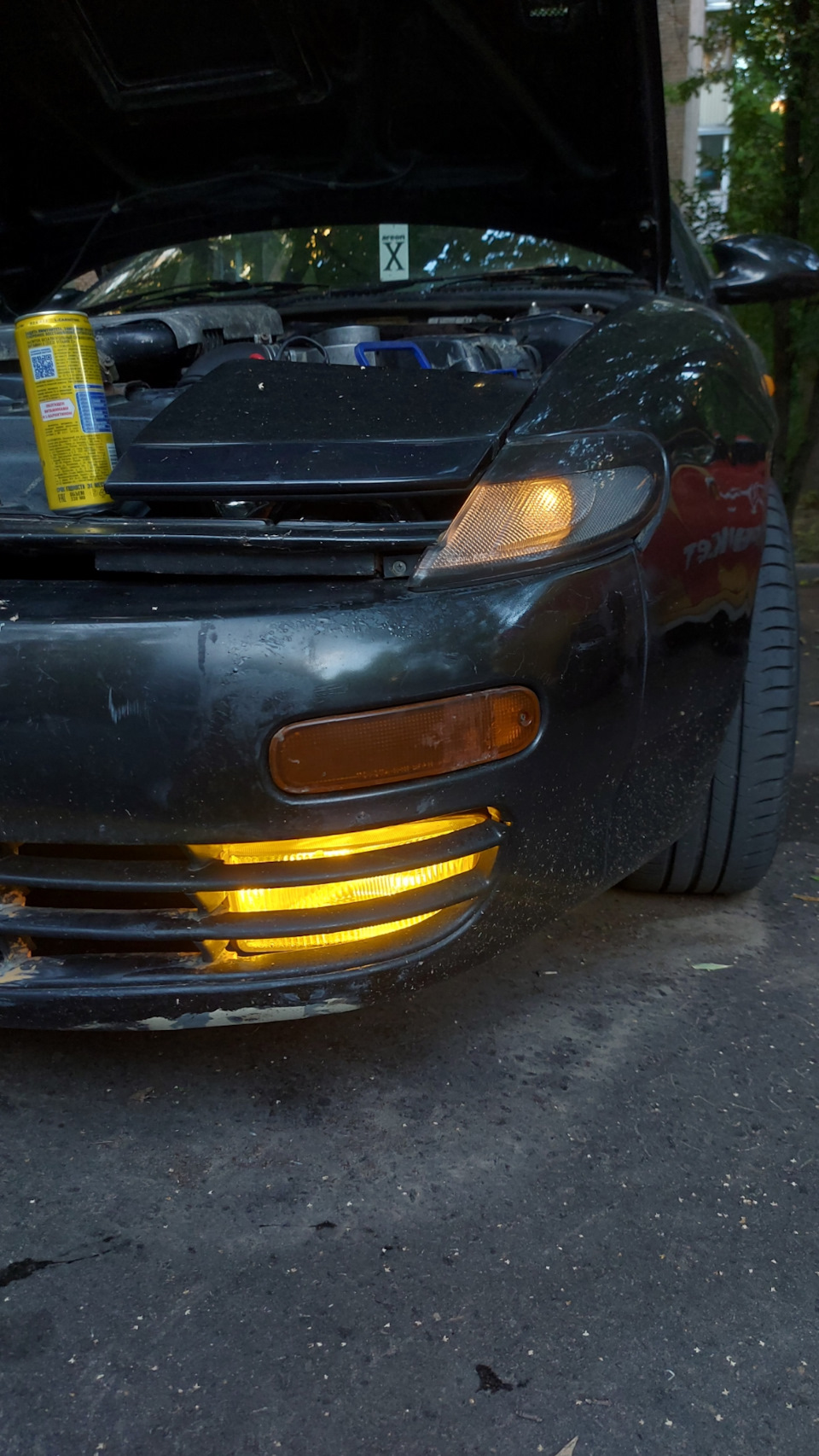

Начнем с габаритов
В них не хватало патронов и ламп — купил, заменил, заодно и треснувшую маску левой фары, мою родную уже пытались чинить

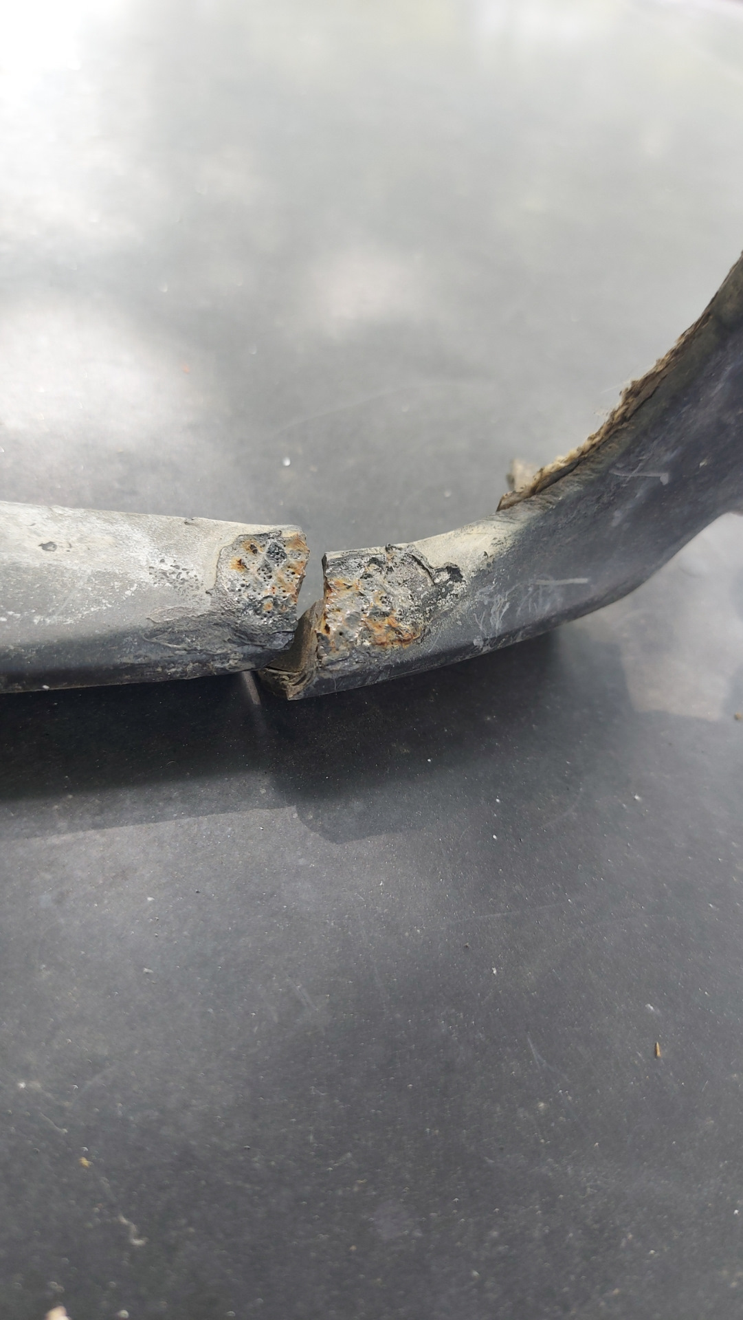

Порекомендовали ехать в центральный офис, ведь там они не имеют права отказать в оформлении ОСАГО. Делать нечего, едем туда. Только я подошел к машине, как черт меня дернул проверить радиатор и уровень антифриза (чутье почему-то не давало мне покоя) и не зря, так как он немного ушел. Пожамкав верхний патрубок, услышал, как из-под машины мощным потоком антифриз хлынул на асфальт. Немного почесав репу и не найдя ничего подозрительного под капотом задомкратил машину и увидел интересную картину: антифриз лился откуда-то сверху в районе блока ДВС и стекал по коробке. Проступил холодный пот и в мыслях уже стали рисоваться огромные суммы денег.
Как итог прогнила термокрышка блока.
Из хорошего: как оказалось, ничего критичного нет и для автомобиля 36+ лет на 3S моторе это норма. Сказался долгий простой и видимо когда-то вместо антифриза заливали просто воду, вот эта крышка и сгнила.
Из плохого: видимо мы пропускаем еще один сезон и для замены этих крышек (а если менять, то уже все) нужно снова снимать коробку с радаткой. Благо стоят они не так дорого и уже куплены.

Заглушка водяной рубашки блока цилиндров…
вот зараза )
Ага…
У меня также крышка течь давала, слил с блока, обезжирил, холодной сваркой заклеил. Хватило до конца жизни мотора)
Вариант пойдет, однако лучше поменять все и не знать бед, мало ли другие сгниют
Так ты все обляпай жидкой сваркой)
Понимаю, что дух авантюризма не сломить, однако лучше без него в этом случае)
