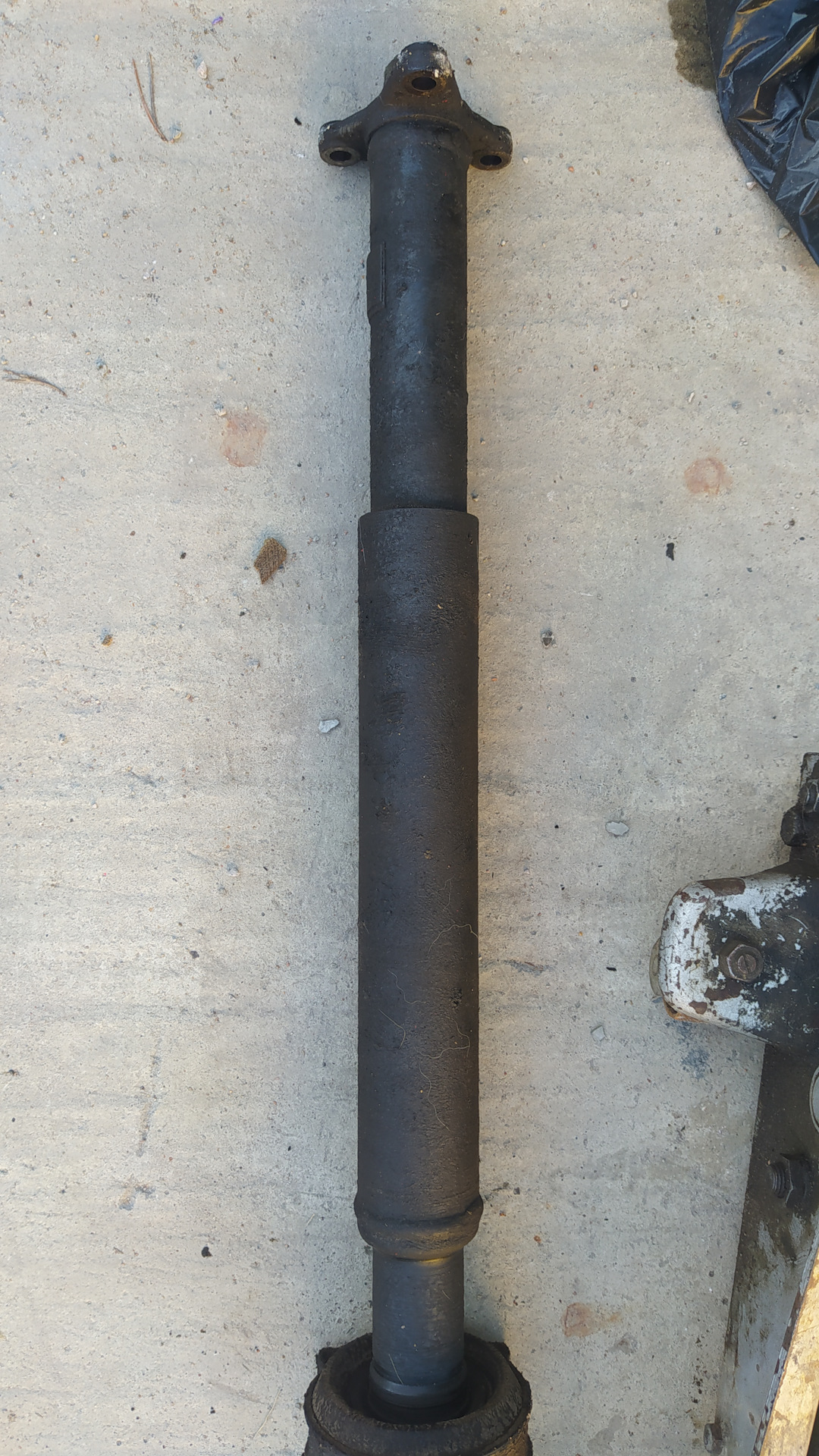

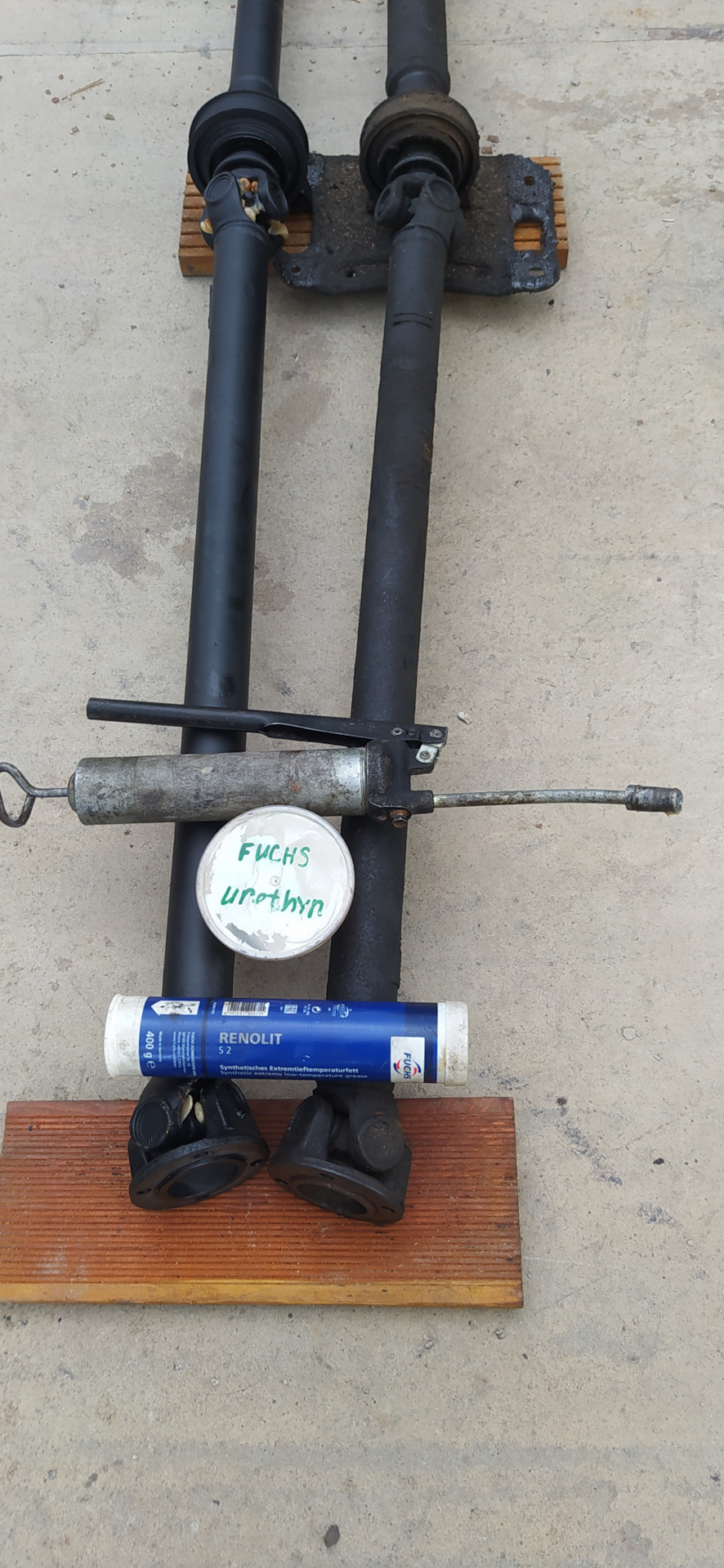

На моей практике, случай экстраординарный.
Спешу поделиться. Может кто-то искал причину и не нашел.
В течение долгого времени у меня было биение чего-то снизу при торможении и при разгоне. Началось с зимы. И, прогрессировало по чуть-чуть. Потом остановилось в одном состоянии.
Ощущения были похожи на то, когда разбивает в салат сайлентблоки продольных реактивных тяг моста. Мост избыточно перекашивает и он начинает болтаться при торможении.
В итоге, сайлентблоки продольных тяг были заменены. Попутно были заменены тормозные диски вкруг, перебраны тормозные цилиндры вкруг.
Долбежка как была, так и оставалась.
Важно! К кардану претензий не было. Подвесной в идеале, мейле.
Подшипник фаг с замененной на синтетику смазкой.
Резина подвесного целая. Муфта целая. Центрирующая втулка тоже. Махнул на всякий случай муфту. Ноль реакции.
Крестовины целые, без люфтов. Вообще без. Ни продольных, ни поперечных люфтов. Пыльники целые. Никакая ржавчина из под пыльников не сыплется.
Вывешивал колесо и смотрел на кардан со включенной передачей. Ничего не било. Крутился тихо не шелохнувшись.
При этом, если тормозить плавно, не бьёт. И тоже само при разгоне. Очень спокойно — не бьёт.

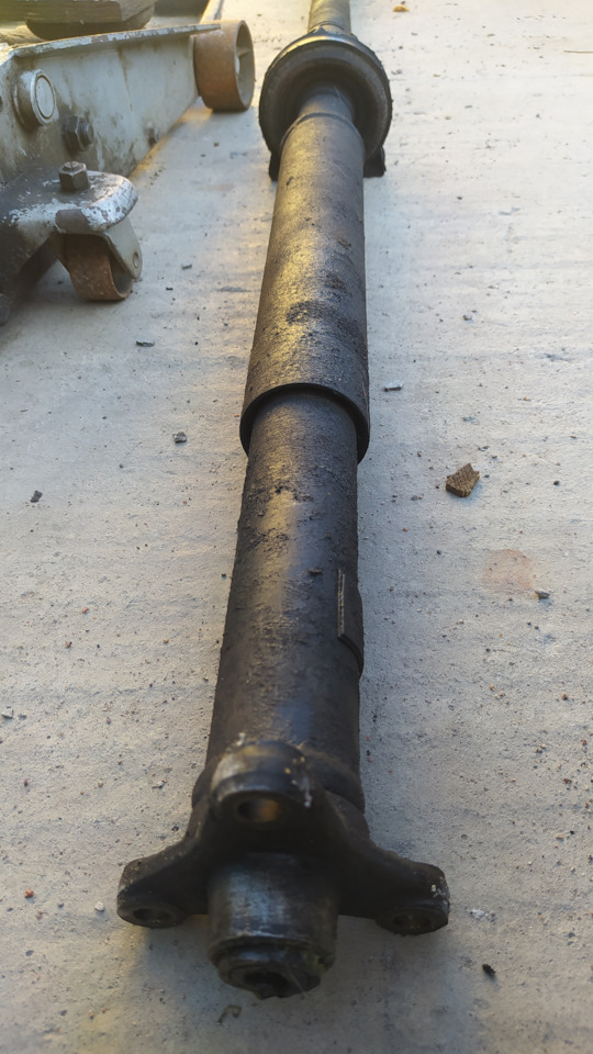

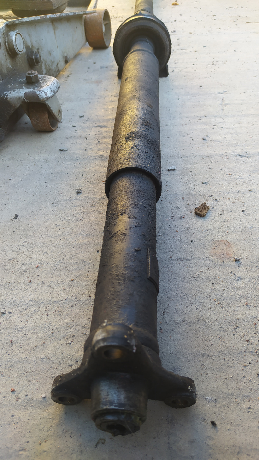

На всякий случай, прикупил у Никанда кардан и неспешно его перебрал.
На днях забрал из балансировки и поставил на место.
Сняв старый кардан, все сразу понял.
Никогда такого не видел. Задняя крестовина заклинила по одной из двух осей. А по второй оси идеальный ход.
И все симптомы сошлись. Почему и при разгоне и при торможении — потому что мост уходит, а кардан не может согнуться.
Почему если плавно тормозить и трогаться, не бьет — потому что мост не перекашивает. Кардан почти в прямой линии с мостом.
Собственно и все. Поставил перебранный. И все стало как должно быть.
Предположу, что этот клин, следствие покатушек по снегу в самом конце зимы. Тогда выпал обалденный снег высотой по бампер и я кайфовал несколько дней. Видимо затекло и там же и осталось. В сумме с тем, что там еще заводская смазка, дало эффект.
Из деталей. Смазка подшипника подвесного и крестовин — Fuchs renolit s2, смазка шлицов — Fuchs urethyn.
И Вольва теперь немножечко Вольга. Ее можно шприцевать!)))
Смазка втулки "какая-то пищевая смазка")). Просто, на сколько помню, там было написано нейтральна к резине. То бишь, и к резиновой втулке кардана.
Подвесной был в консерве, как новый)

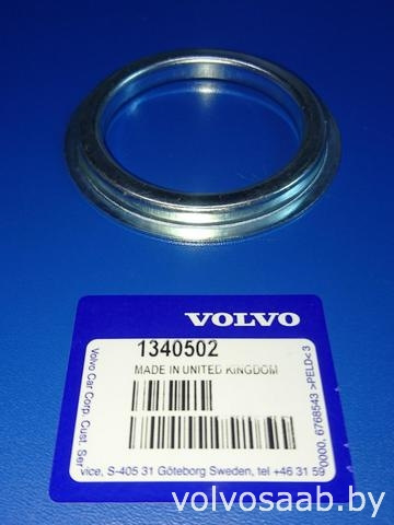

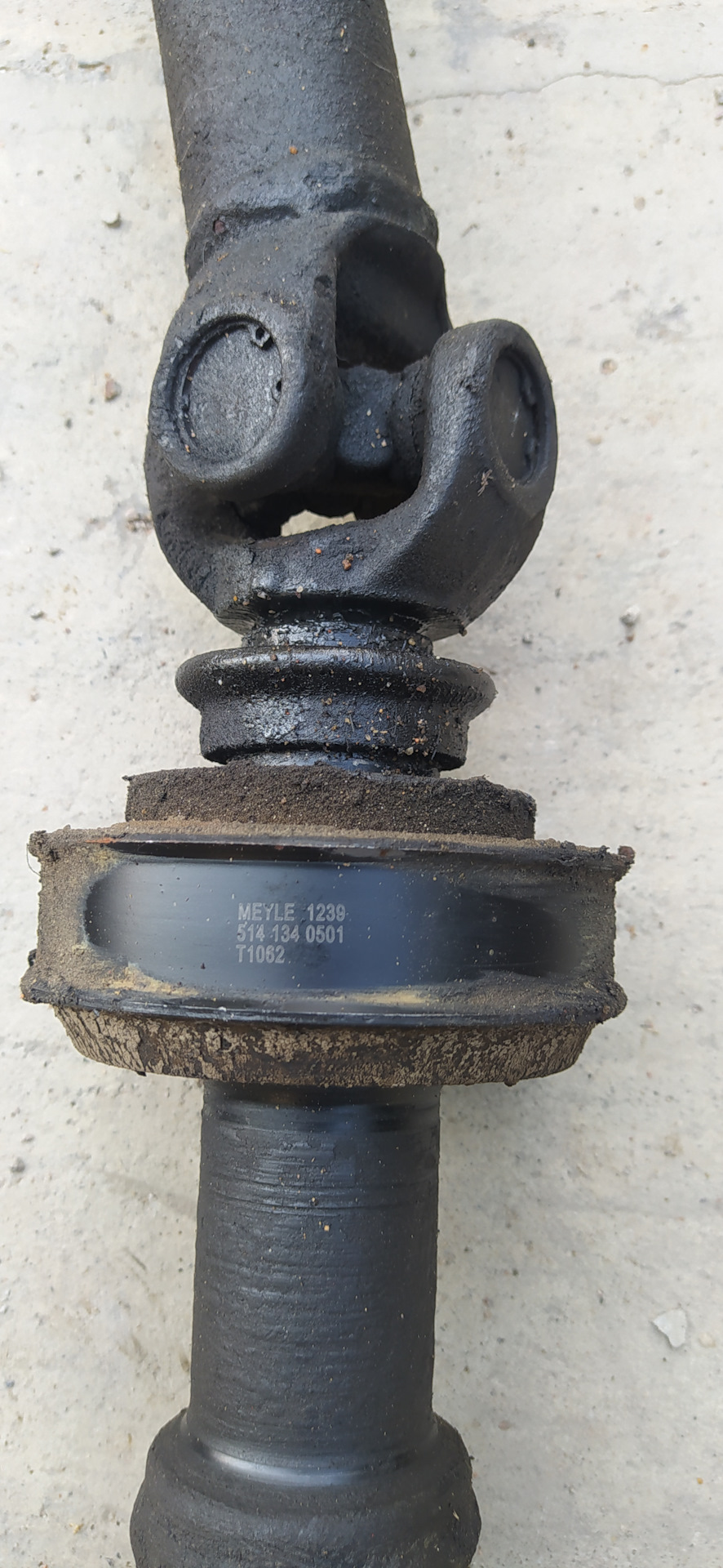

Непонятная у тебя передняя часть кардана (на фото с муфтой крупным планом), если не трудно сфоткай ее отдельно. Перед муфтой ОБЯЗАТЕЛЬНО должно стоять грязесгонное колечко, если его нет — подшипники придется менять часто.
AlexeyVolvo
AlexeyVolvo
Он демпферный. Не знаю, на сколько такой тип распространен, но у меня такой изначально. Опять-же, т.к. машина была б/у, то может менялся. А может и нет. Это последний год выпуска. Как их тогда колбалило, и что они ставили…
Да, понял теперь, последнего образца. Пару раз такие попадались сорванные — с проворотом внутренней части относительно внешней.
Печаль. Но в принципе, карданщики могут вварить, сварить и тд. Хотя, мож и демпферы уже умеют восстанавливать.

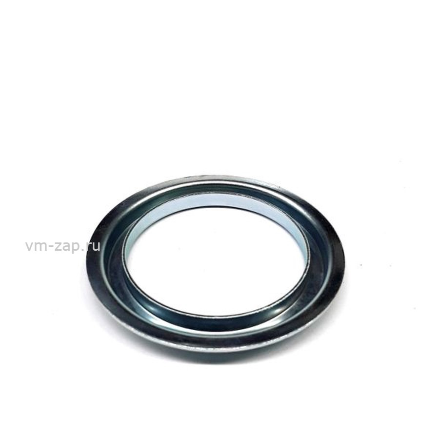

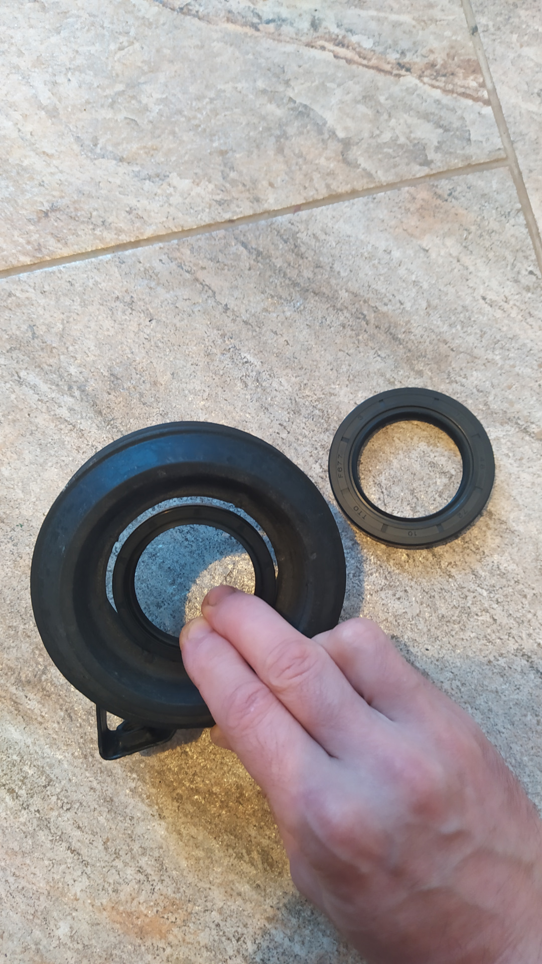

По пыльнику да. Полностью согласен. Но он больше не продается как запчасть, на сколько знаю. И на перебираемом кардане он сгнил. Поэтому, был поставлен колхоз из двух сальников, которые очень туго одеваются на тело кардана. Будет работать или нет, время покажет.
Есть они в продаже отдельно. Артикул 1340502.
Вау! Огромное спасибо!

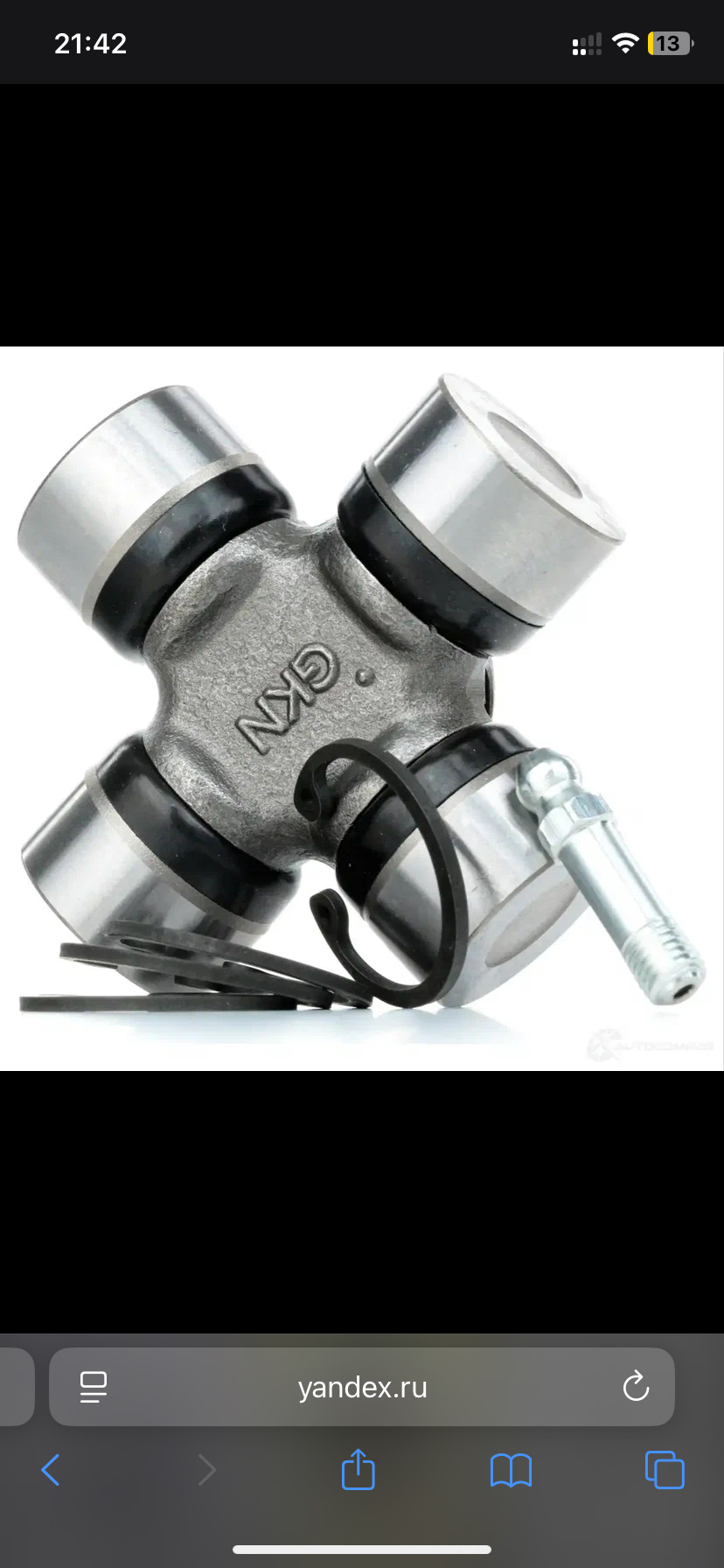

Так то кресты периодически шприцевать нужно.я для этого дела пистоль купил и кресты до сих пор родные GKN
Сколько видел карданов от 940, прессмасленок на ориге не видел.
Собственно, и оба этих кардана на оригинальных крестовинах на весь срок службы. Может когда-то на каких-то Вольво и были под смазку, но мне не попадались.
Да и если так посудить, орига прослужила больше 500тыс км и почти 30лет. Т.е. точно переходил срок, на который в среднем рассчитывают авто.
Там заглушка, под шестигранник, её выкручиваешь, вкручиваешь удлиненный штуцер для прокачки
