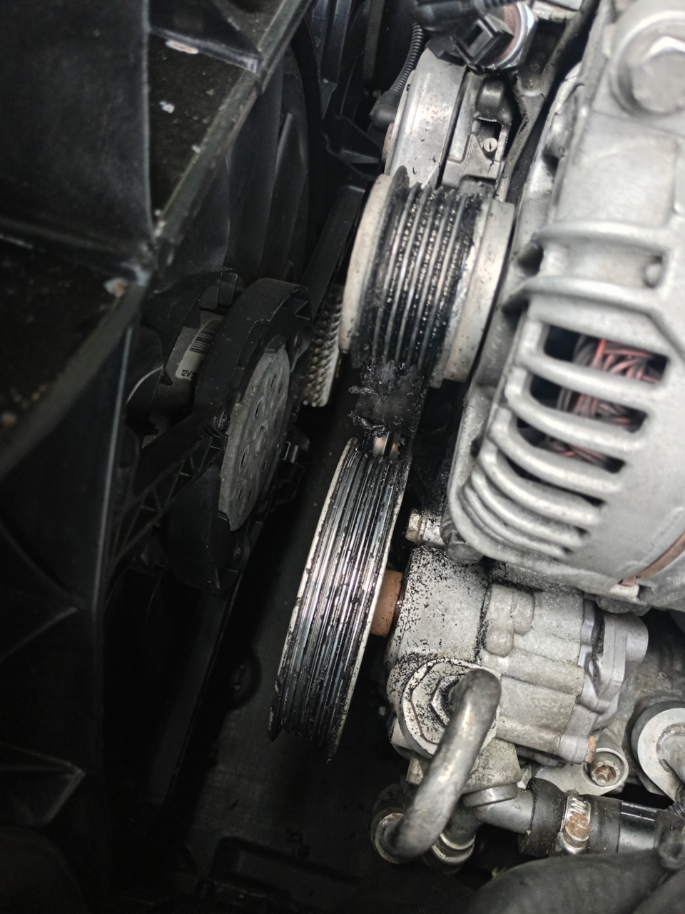

И какой то свист, тут же не громкий хлопок и загорелся на приборной панели иконка аккумулятора — измену ловлю тут же, до кучи дым из дефлекторов попёр про себя думаю лишь бы не загорелась 🥵
Руль колом на 20х тапках ещё то удовольствие, еле еле доехал несколько км до дома с сьезда кольцевой…
Завернул на парковку у дома, загулшил, дёрнул капот…

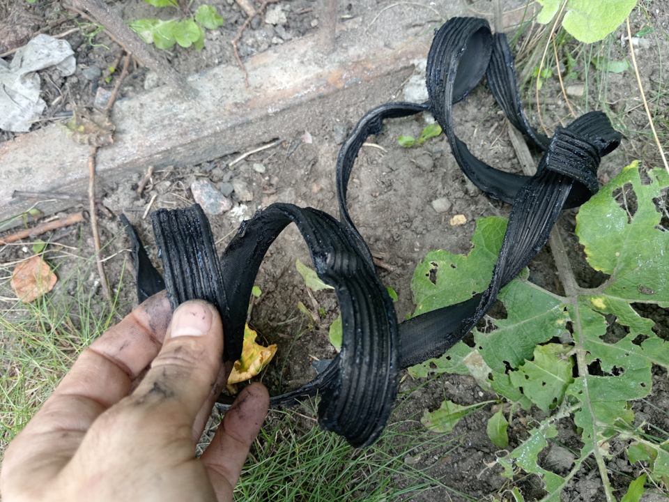

Попллавило его будь здоров, значит кто то дал клина, ремень стал почти как пластик после жарки 🤪
Кручу рожк генератора-все хорошо!
Кручу гур — все хорошо!
Ролик один — хорошо!
Ролик натяжителя — хорошо! (но мешают прилипшие ошметки)
Шкив комперсор — не крутится от слова совсем, колом стоит 🤪

Quiksilvers подкинул идею открутить шикв, выбить все пороха, собрать как пустышку и пока временно можно двигаться 💪
Но не тут то было, шкив мертво сидит, сорвал гайку — компресор в помойку 🤪
Вариант с коротким ремнем изначльно был, но машины без кондея наши не шли 👻
В сервисе где капиталил, предложили подобрать ремень, и времно мол можно так 😜
Подобрать — слово мне не нравится, звучит как то будто надо внатуре, подбором заниматстя … Ещё и показали стену — с разными ремнями 😅 мол, смори может — какой из этих подойдёт, убежал от туда 😂
НаписалCepera-zverev он мне уже написал, так возьми верёвку/нитку и повтори как было исключая комперсор из конструкции обводного ремня! Замерь рулеткой и к числу, что выйдет, добавить 5 мм 😎
Я взял провод мне показалось что он толще не путается и его можно провести на расстояние что в наших условиях как раз что надо!
1180 ровно 🤟 а раз так, то надо добавить 5 мм и выходит наш ремень в обход комперсора 1185 для CDNC

Братец а ты уверен что он стружку то погнал?
Я в свое время мыл кондеюную систему обычным спиртом
Через какую то электро помпу
Я думаю +/- так же сделаю 🤗
Сегодня говорил с кондейщиком он тож сомневался что он в клинанул и при этом погнал стружку по всей системе так как перестал крутится)
Вообщем снимая трубки они были чистый а вот с самого компресора сначала пошла зеленая чистая а потом уже стружка 🤪
Я только сегодня на ходу полдня) завтра поеду махну масло в моторе… И дальше уже буду думать как решить этот вопрос! Смотреть трубки, радики в любом случае поменяю он мне если честно не нравился в время капилки картину портил своим видом) на всякий пожарный его махну, говрят если стружка пошла то радик как раз первый её фильтрует))
