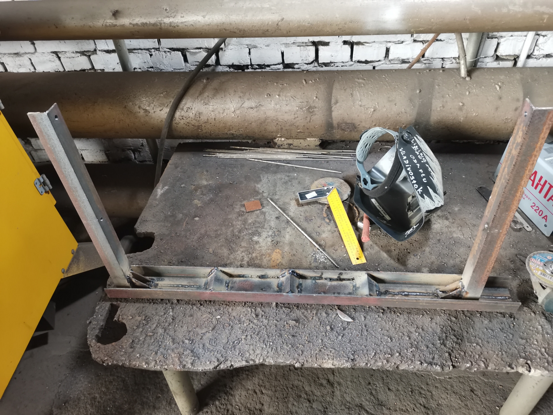

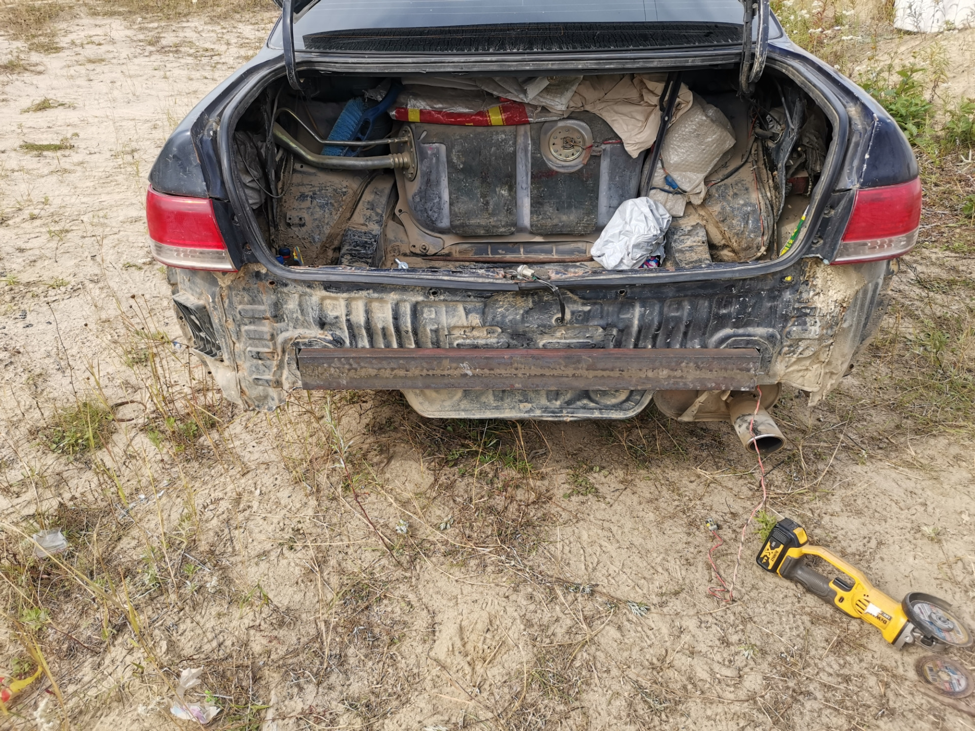

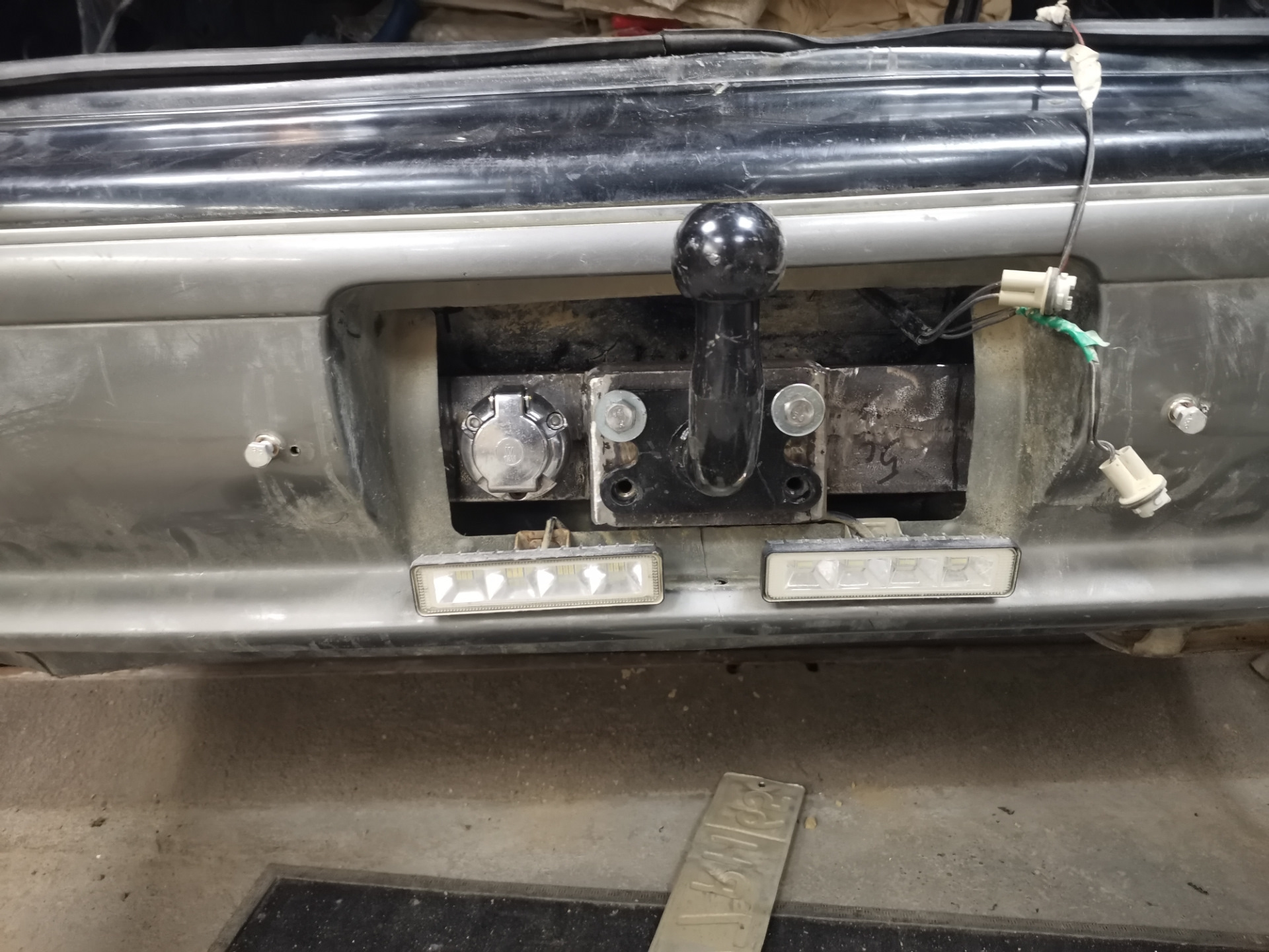

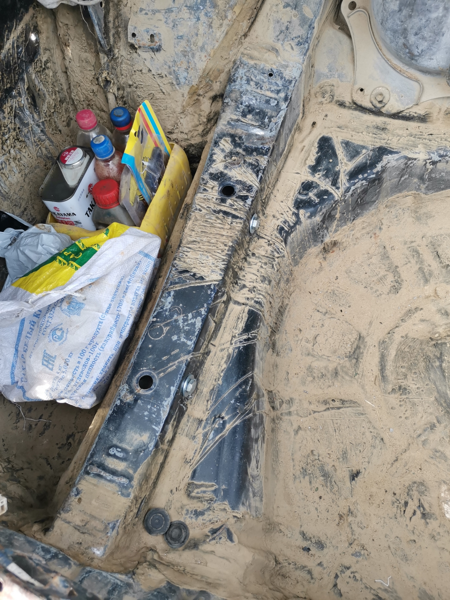

Вставил в лонжероны, в каждый по 2 болта, снизу вместе с буксировочной петлей на 2 болта и со стороны крепления глушителя так же на 2 болта
Болты
Получилось высоковато, так же вывел розетку

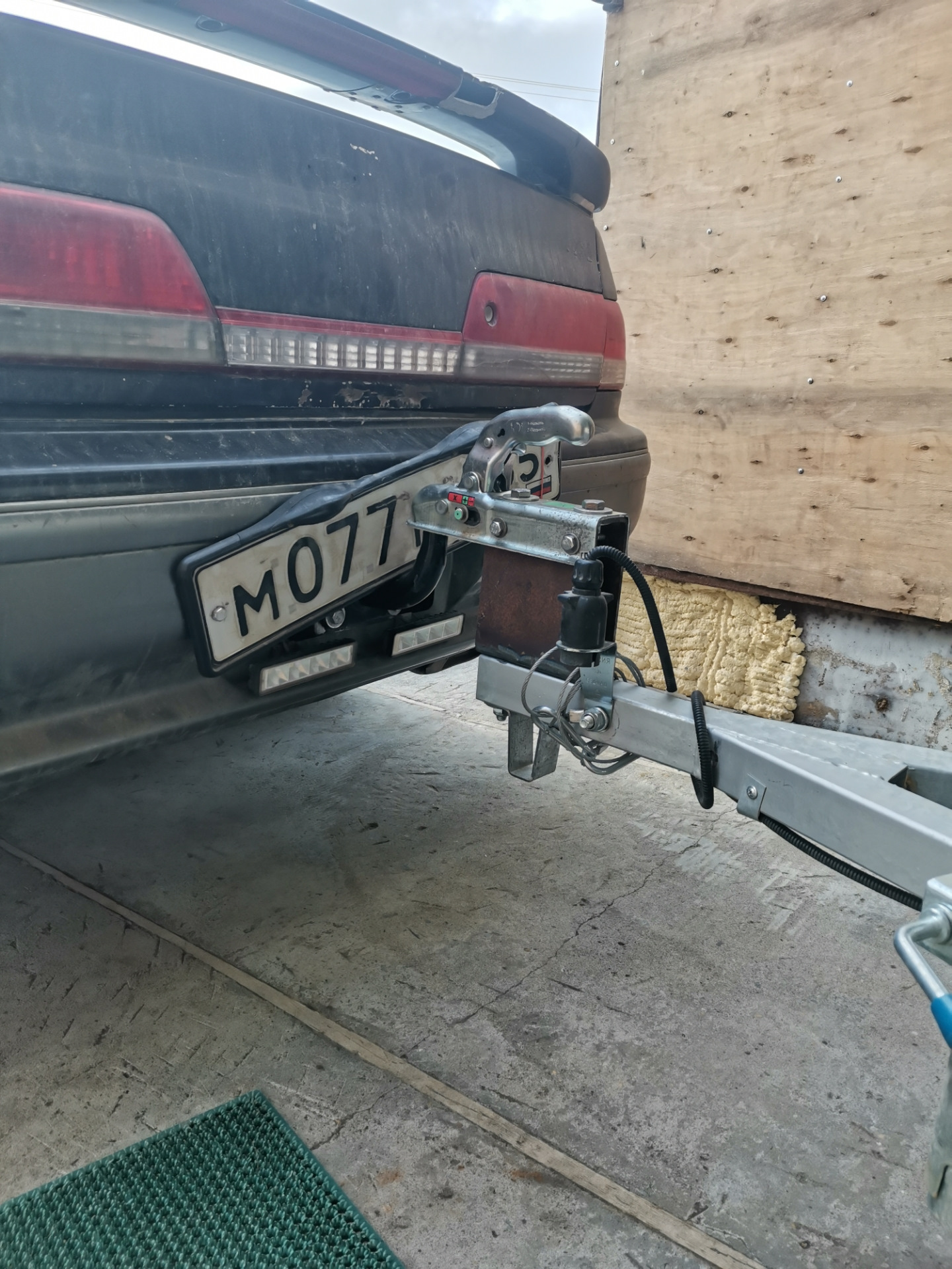

Пришлось 15 см приколхозить к прицепу, сейчас ровно прицеп с кузовом

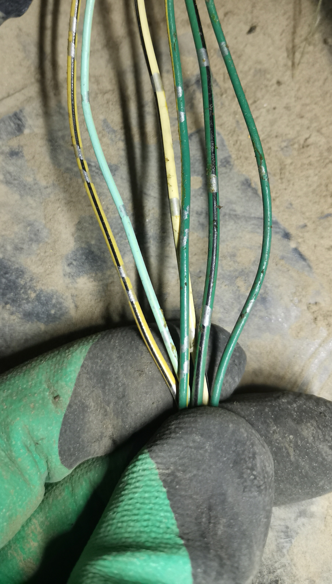

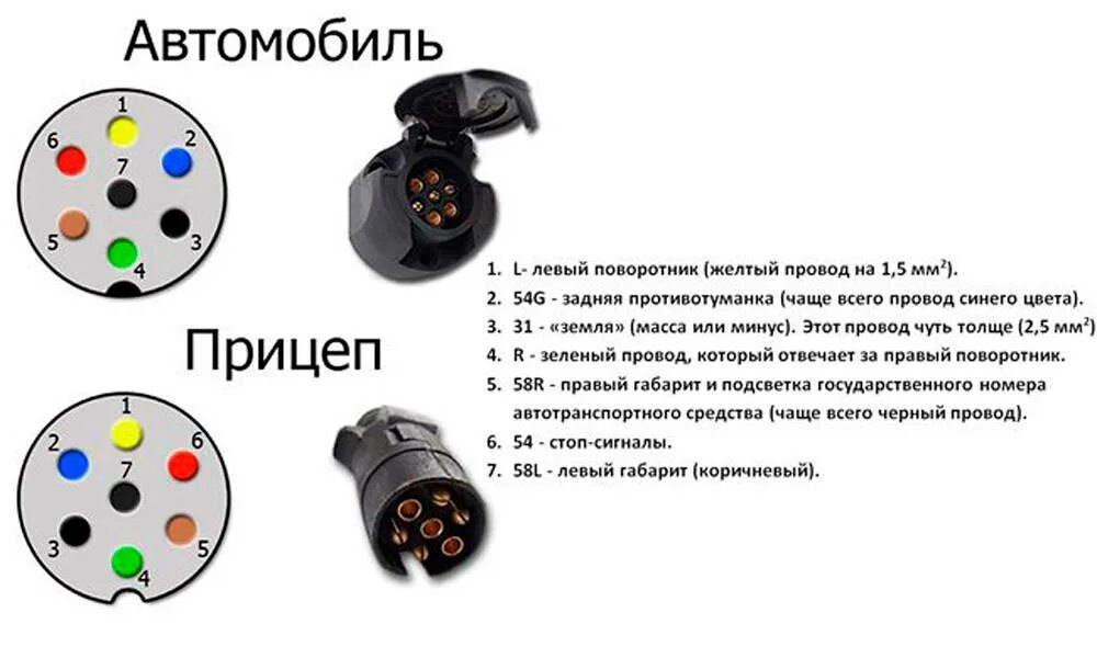

Нужные провода для подключения. Зел с черным — ЛП, Зел с желтым — ПП, Бел с черным масса, Жел с черным — стоп, Светло зел -левый габарит, Зеленый с серым — правый габарит
Вместо противотуманки подключил задний ход
Сделал фаркоп в 2025 году, прицеп 1.2х2м, грузил 500кг, двигателя хватает тащить за собой. В сентябое планирую ниже опускать и делать под квадрат, для быстрого зацепа. Сейчас чтобы поставить нужно номер перекручивать и сам крюк. МАШИНА ХОЗЯЙКА, не нужно удивляться таким действиям😁
