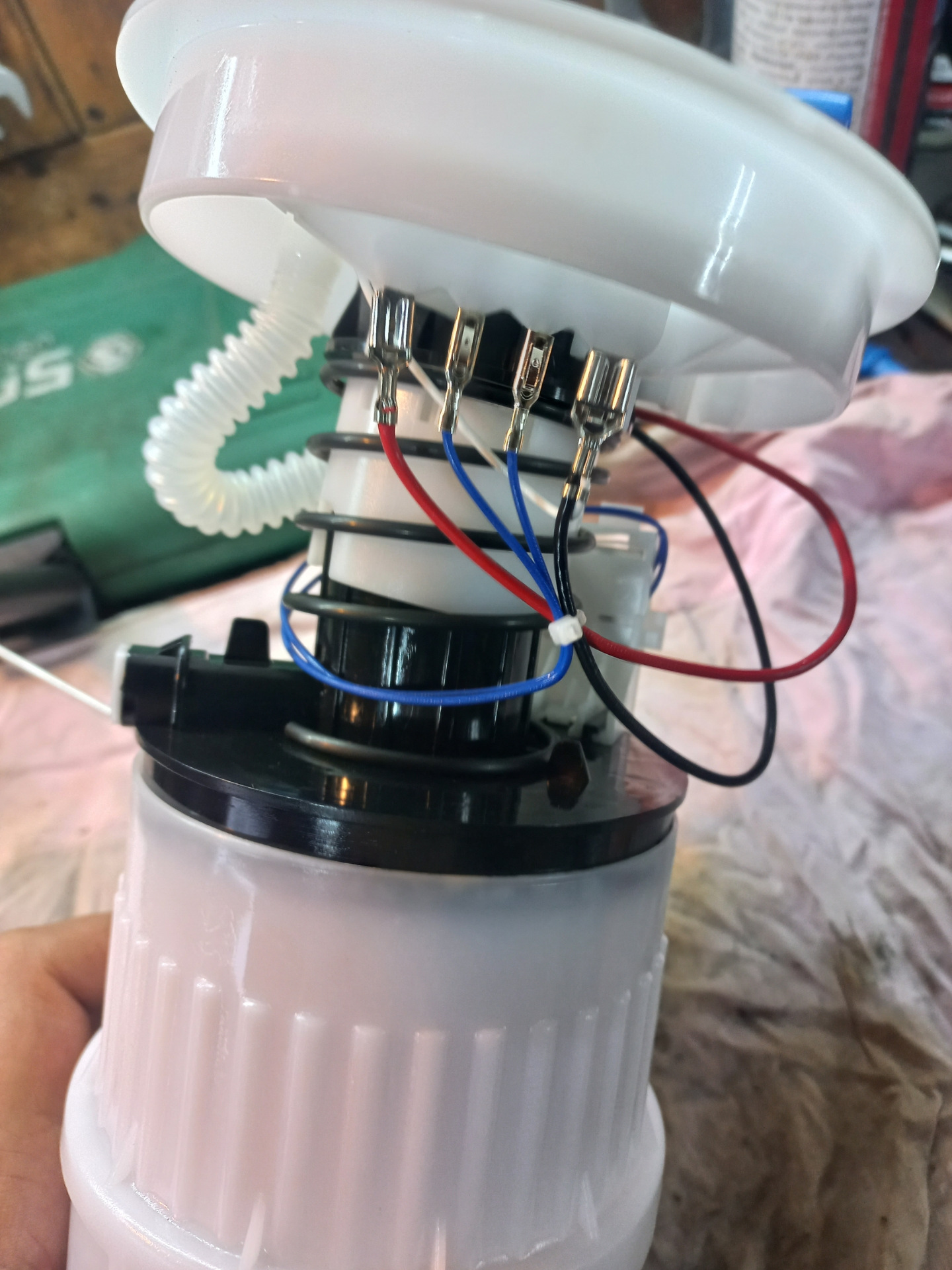

А он отправил меня к бениной маме! Отломился зажим банки фильтра
В экстренном порядке приобрёл новую колбу в сборе.
Качество такое себе, хлипковато.

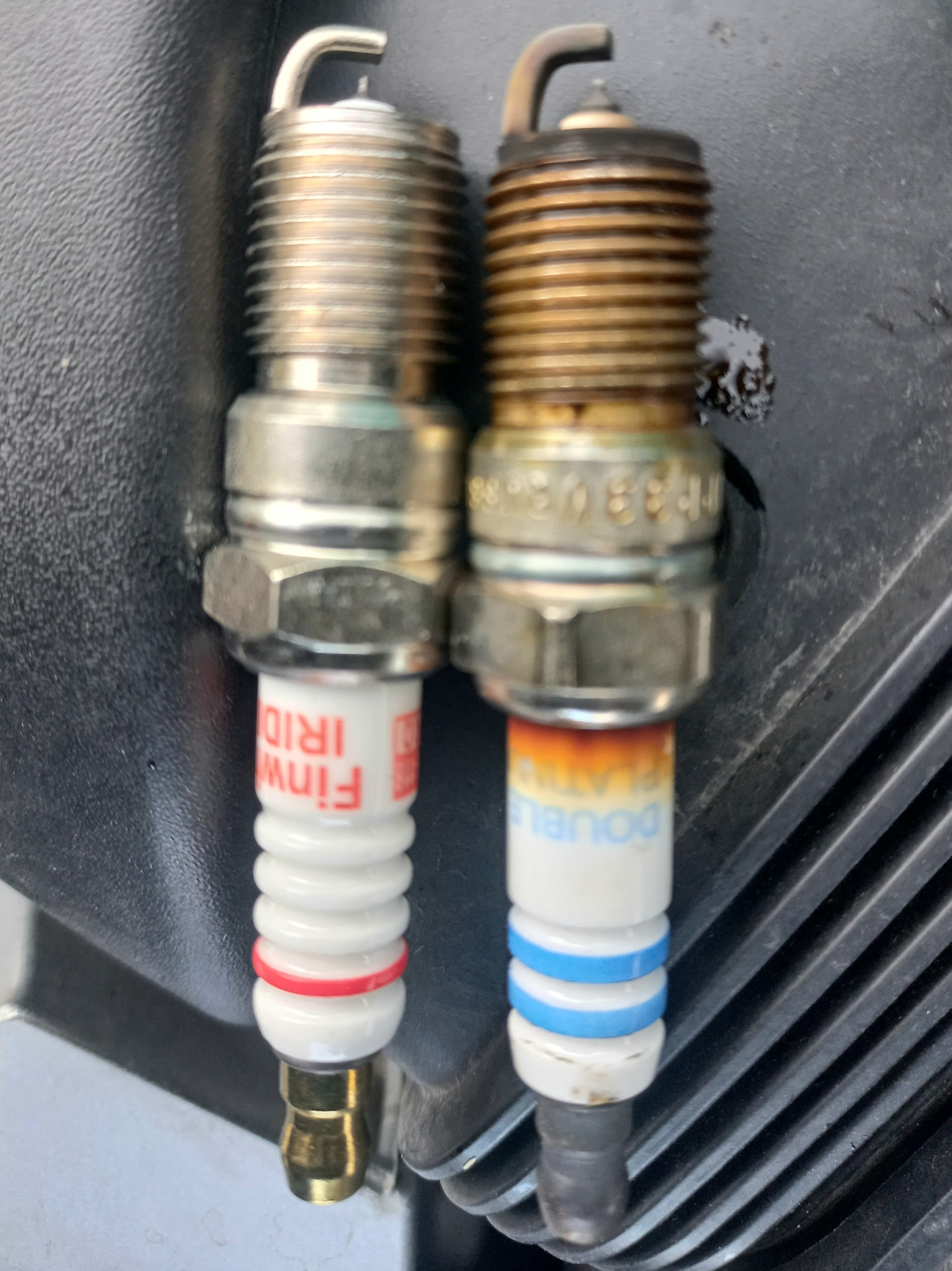

Заодно махнул свечи.

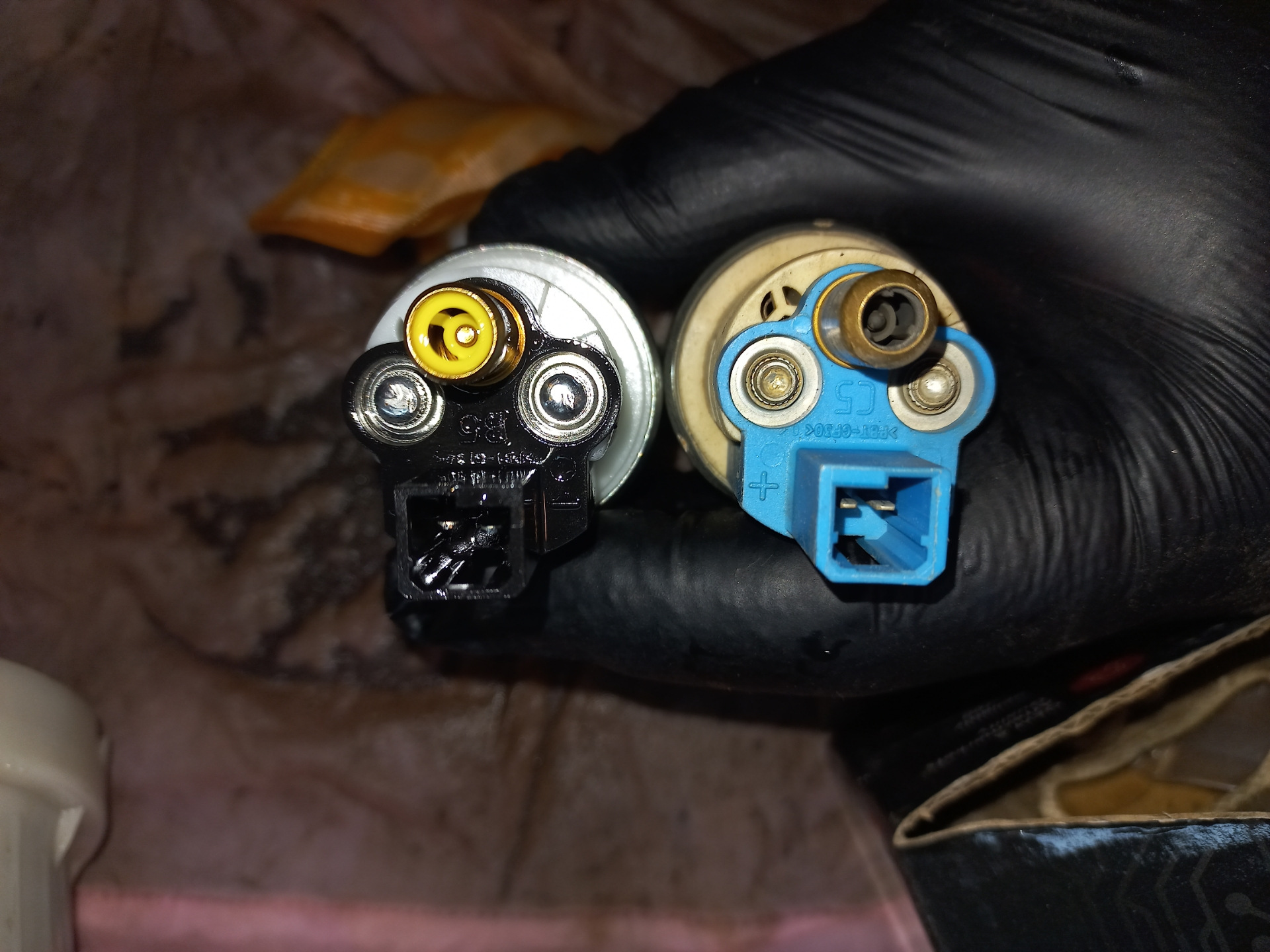

При покупке насосов отдельно, хочу обратить внимание, что несмотря на одинаковую полярность пины могут зеркально отличаться.
На память.
