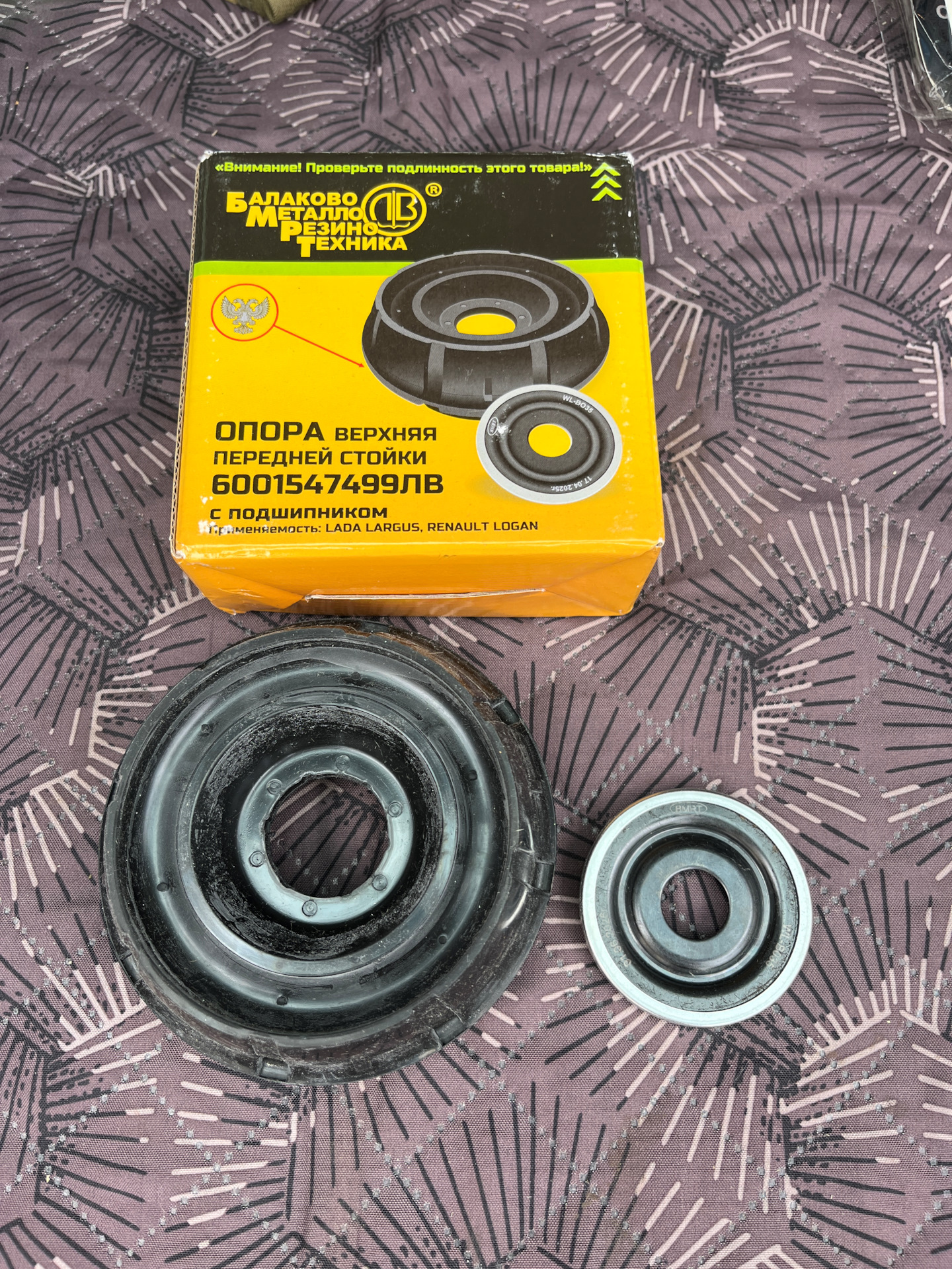

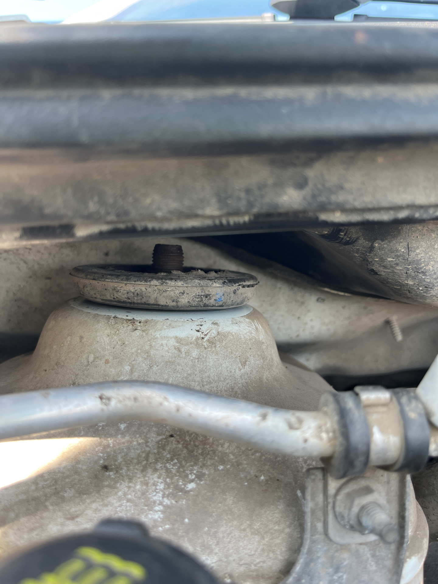

На передних стойках очень уж сильно увеличился зазор между стканом и чашкой-отбойником. Кто-то что-то подкладывает под них, но это уже борьба со следствием. Заказал новые опоры с опорными подшипниками. Цена не кусается, значит лучше поменять. Производство Балаково, БМРТ 6001547499, 2шт — 2053р.

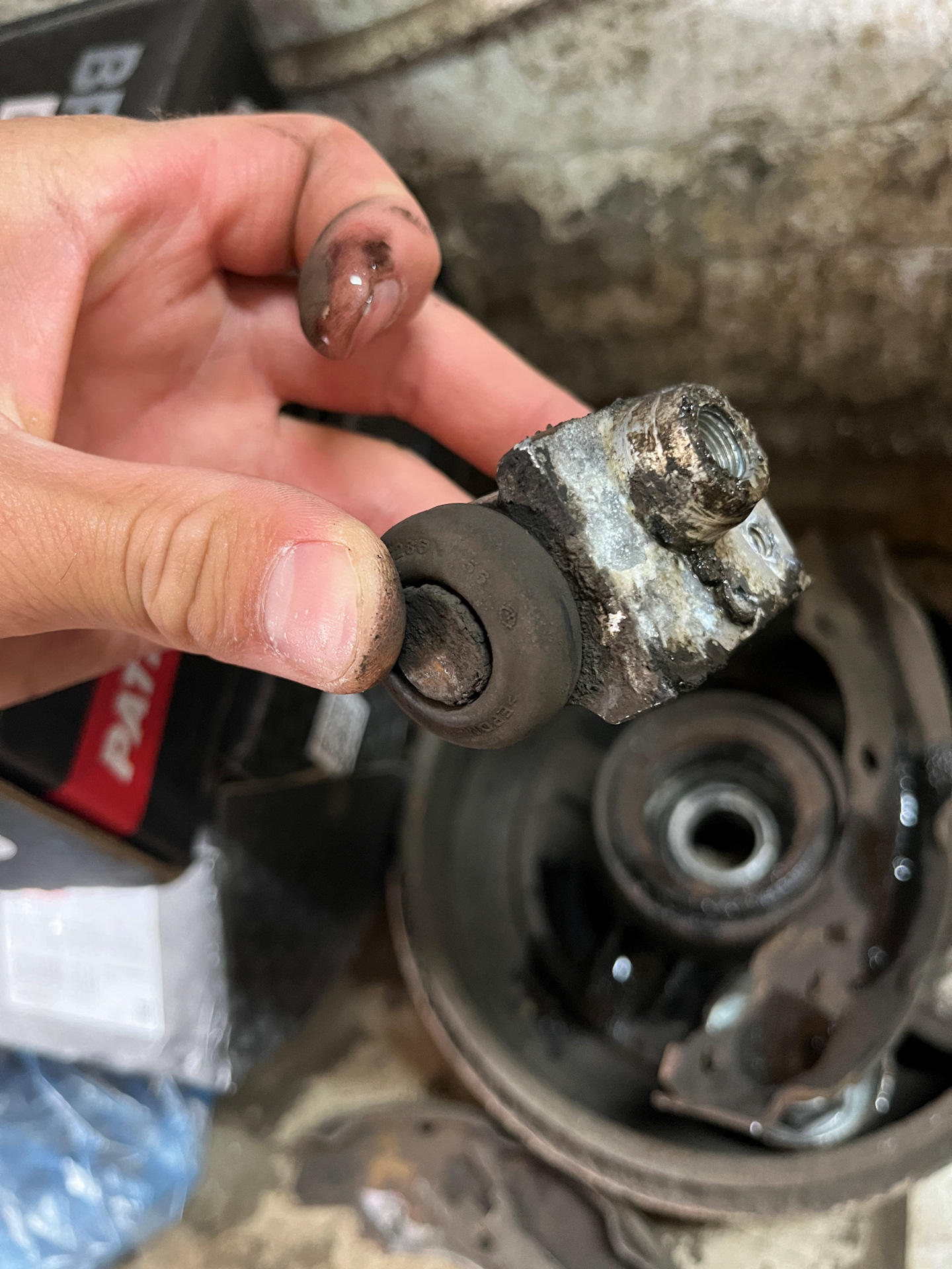

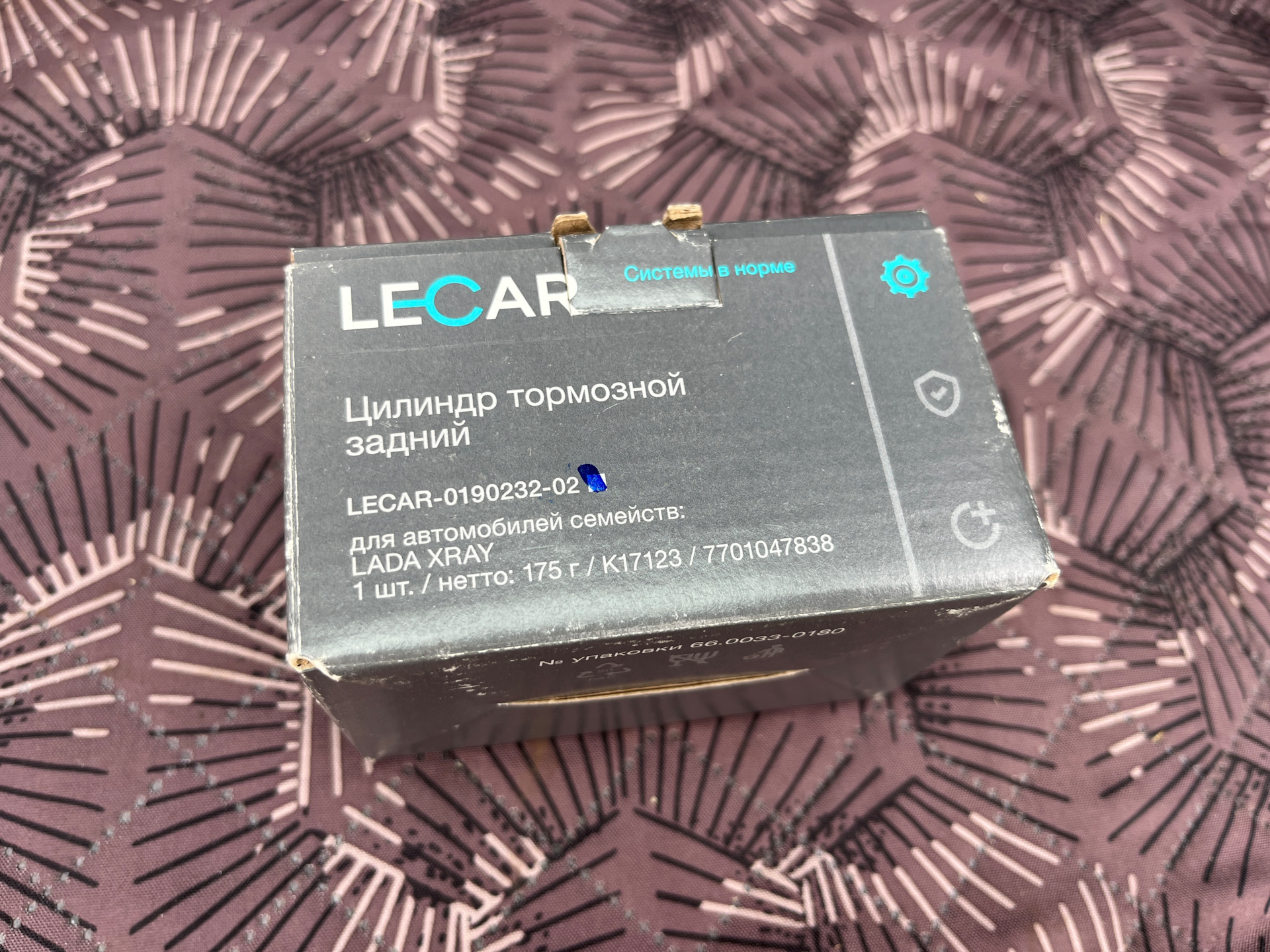

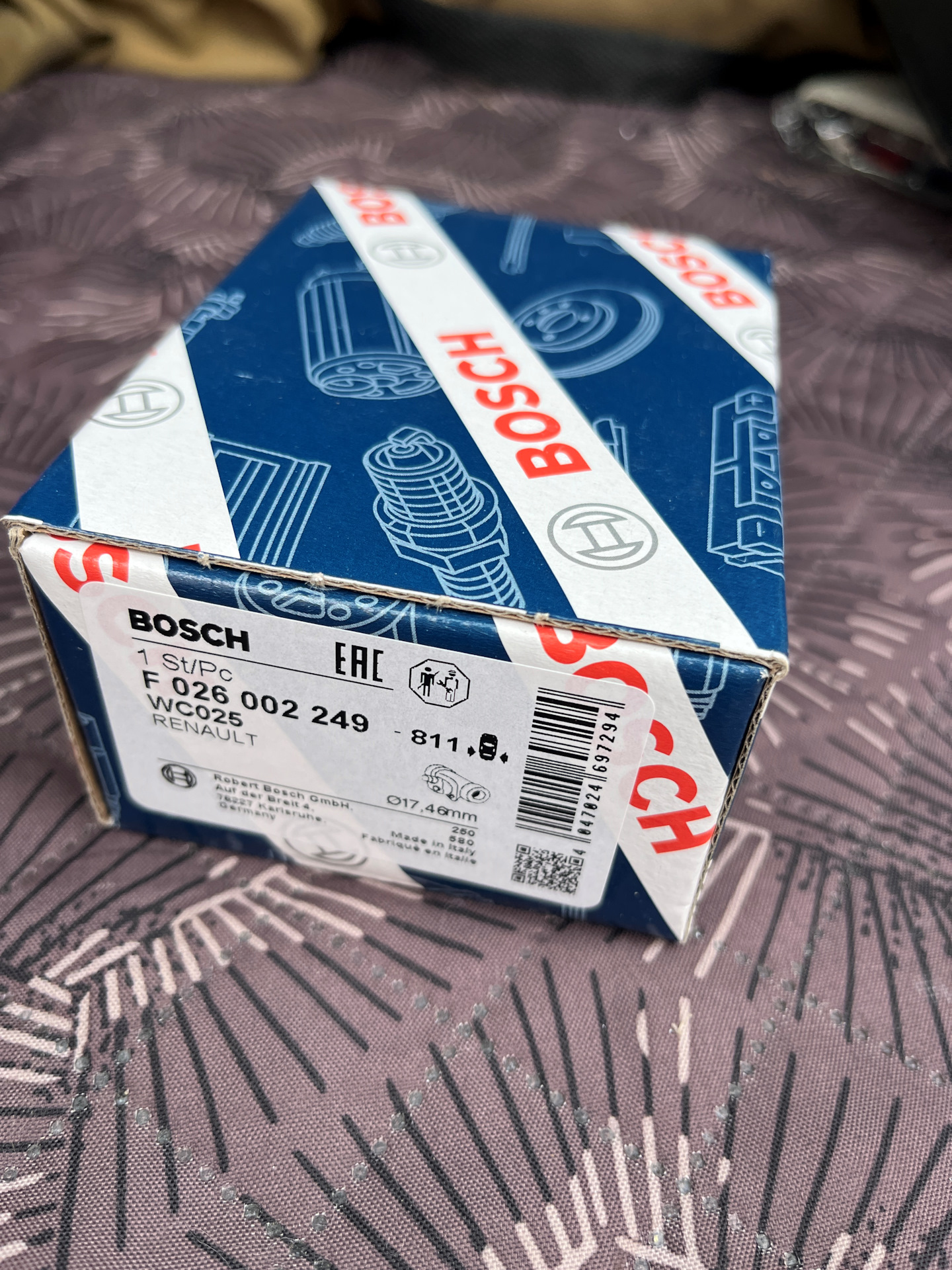

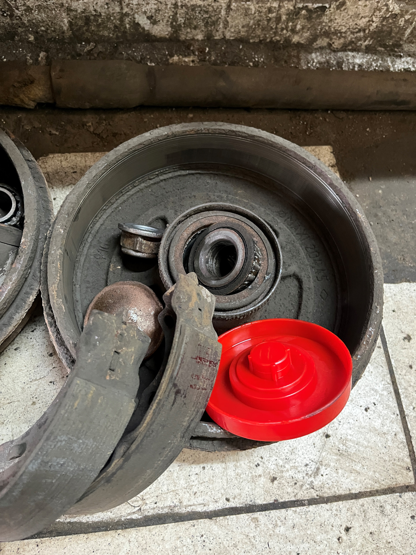

Задние тормоза с каждым разом поскрипывали все сильнее. Скорее всего подклинивал тормозной цилиндр. Один брал еще давно, LECAR-0190232-02, но решил поменять сразу оба. Второй взял по наличию, получились разных фирм.
BOSH F026002249 ABS, 1720р.

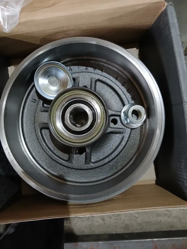

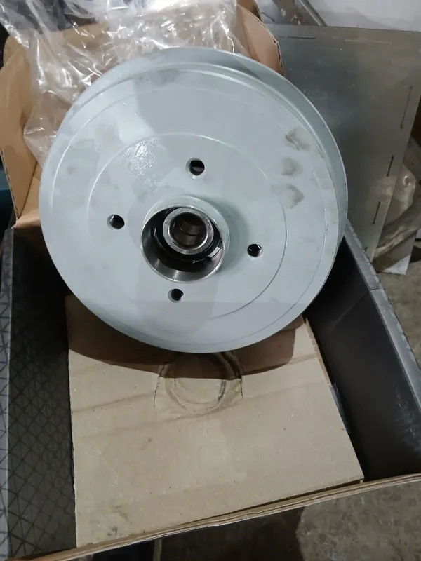

Тормозные барабаны были еще скорее всего родные. Тогда уже была небольшая выработка, но оставили — еще походят. Теперь решил их поменять. И пробег большой, и вид у них уже страшненький — все ржавые.
Долго выбирал, нашел уже загрунтованные, без голого металла, в сборе с подшипниками и колачком. PATRON PDR1005, 1982276066. То что нужно — выглядят хорошо, красить не прийдется. И отзывы хорошие. 2шт — 11056р.

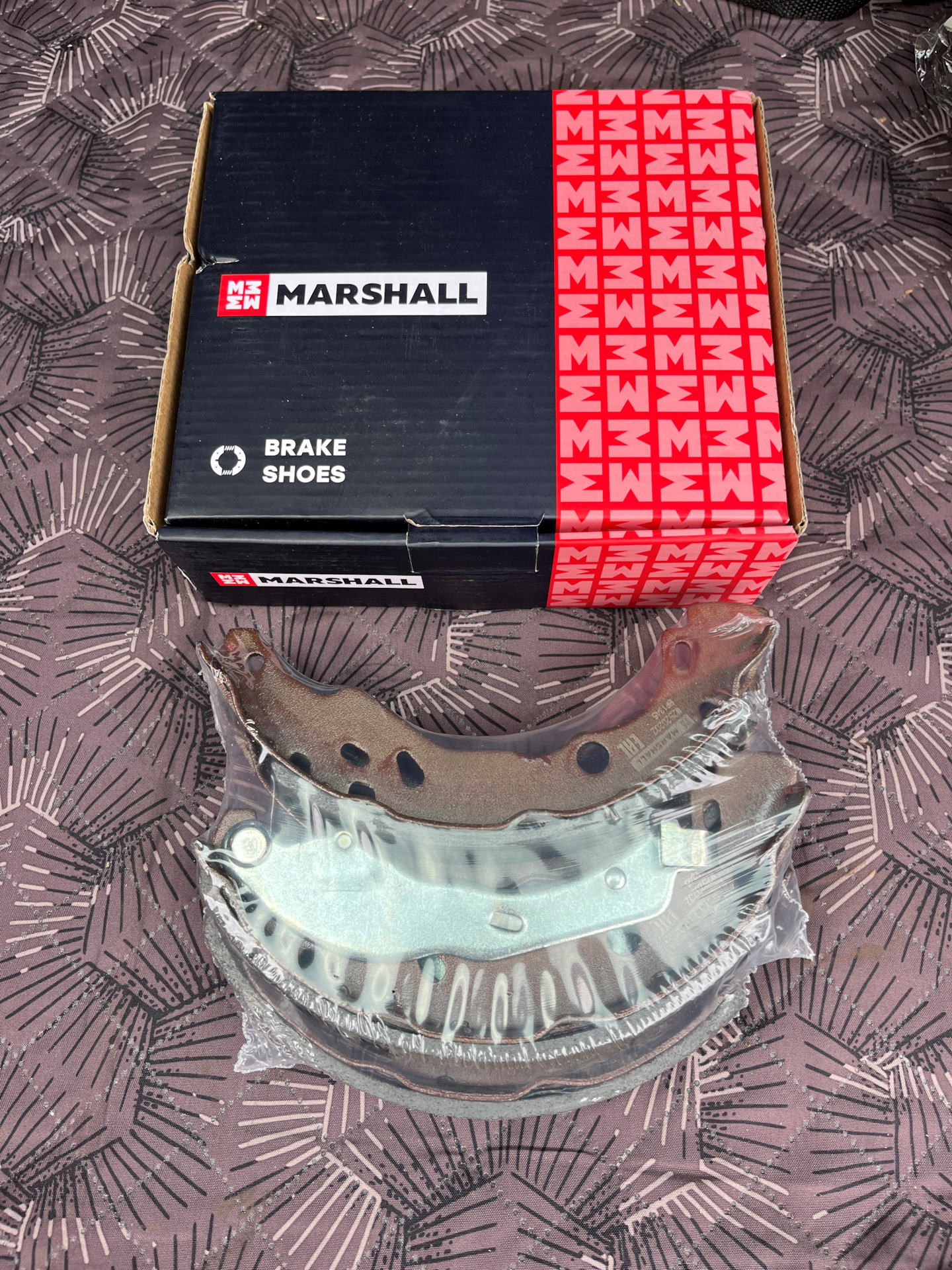

Сами колодки менял при покупке — это 60 тыс. км назад. Пробег небольшой, но раз дело дошло до них, решил поменять заодно и колодки. Взял MARSHALL M2520202 — 2159р.

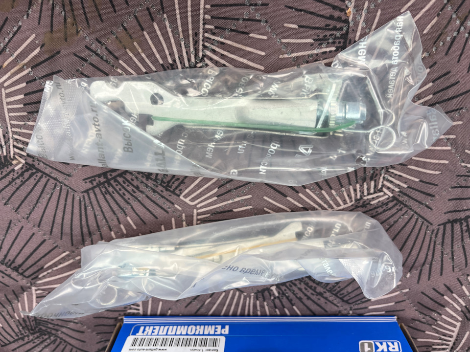

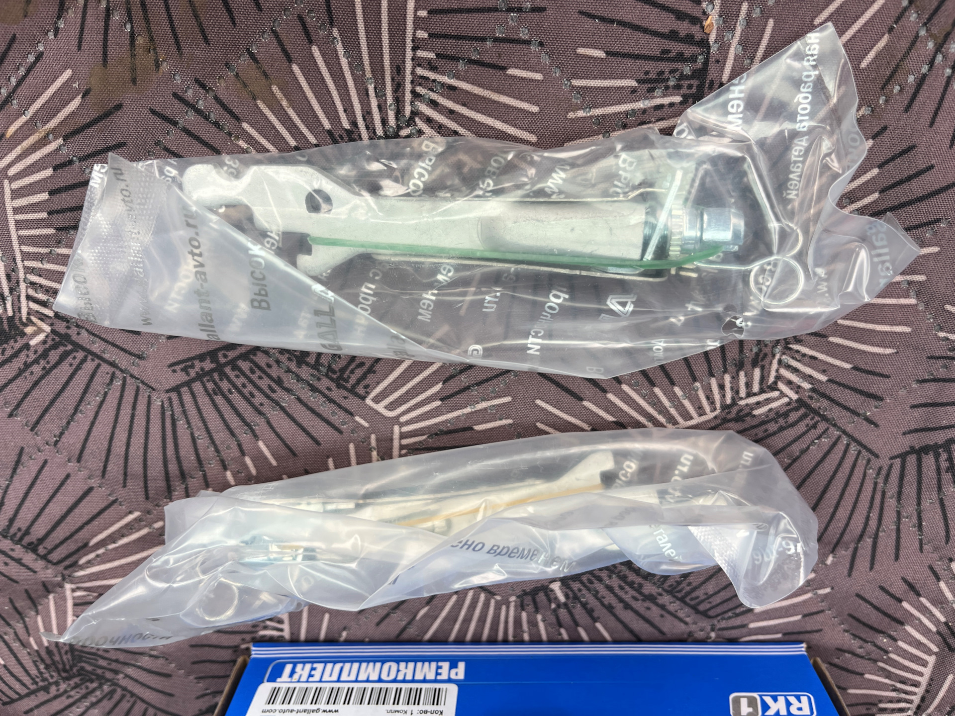

Планки регулировки заднего тормоза что были в наличии, GALLANT GLRK14 — 1450р.

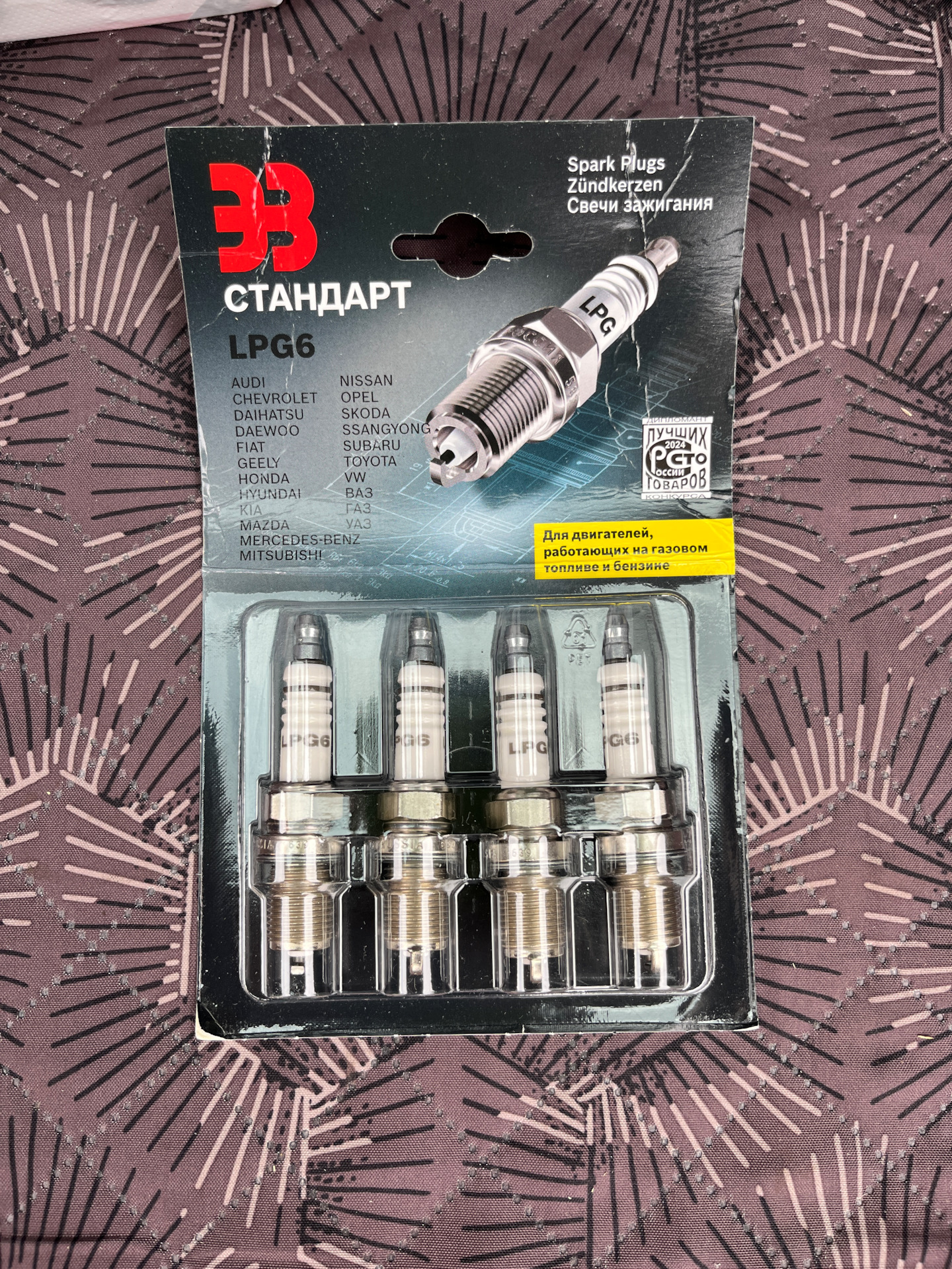

Заодно и подошел срок свечей зажигания. Взял Энгельсовские ЭЗ LPG6 — 671р.

После установки новых опор с подшипниками зазор сверху между стаканом и чашкой практически исчез. Подозрительные глухие стуки на кочках тоже (может их и не было, а у меня глюк).
В задних тормозах тишина — кайф. А то как утром на холодную трогаешься — скрип на всю округу как от телеги. Кстати, тормозные цилиндры были закисшие оба с одной стороны.

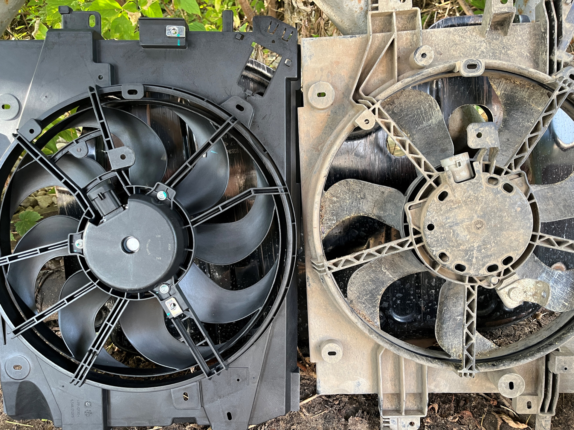

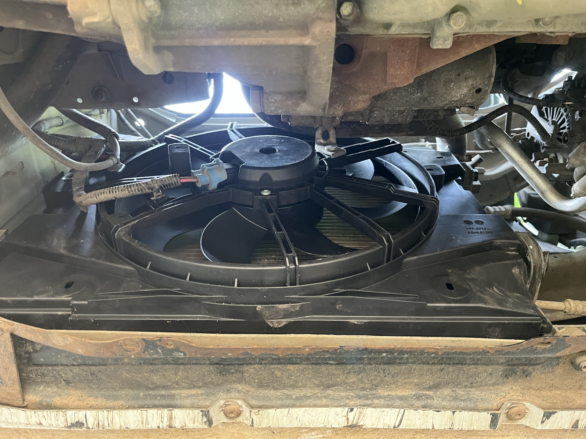

А вскоре как раз в самый неподходящий момент (жара в 35-37 градусов) отказал вентилятор охлаждения. Совсем. Вообще первые признаки были примерно год-полтора назад. Он тогда какое-то время иногда подозрительно пищал. Но потом вернулся в обычный режим работы. А тут несколько дней назад при работе стал сильно вибрировать вперед-назад. И буквально через пару дней сдох.
Чтобы не делать лишних движений заказал новый в сборе. Вентилятор АВТО-ВИРАЖ 214811897R — 5417р.

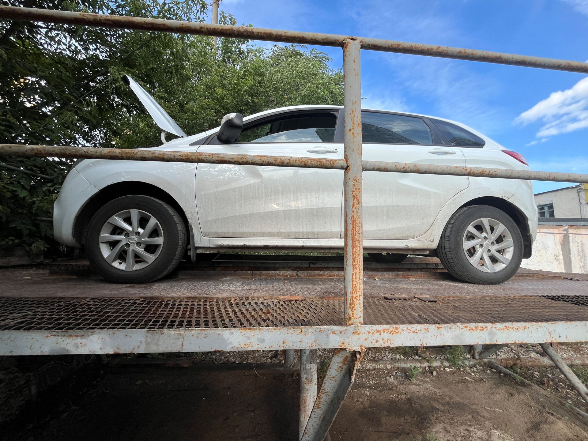

Заменил сам. Менять не сложно: на эстакаде снимаем защиту, сверху откручиваем резонатор. Отключаем два провода — один на вентилятор, другой на резистор. Откручиваем и отсоединяем резистор от кожуха вентилятора (ключ на 7). Оттягиваем снизу по бокам радиатора с двух сторон защелки вниз, кожух вентилятора сдвигаем назад на себя и выталкиваем вверх чтобы снять с крючков. после чего аккуратно вытаскиваем все вниз. Остается переставить Г-образное крепление патрубка на новый корпус и установить все в обратном порядке на место. На корпусе закреплена проводка на клипсах-дюбелях. Хотел взять хомуты, но забыл. Пришлось выковырить и выдернуть из отверстий имеющиеся старые и потом воткнуть уже в новый корпус.

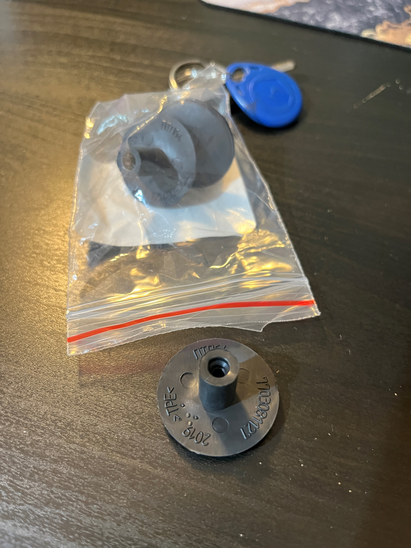

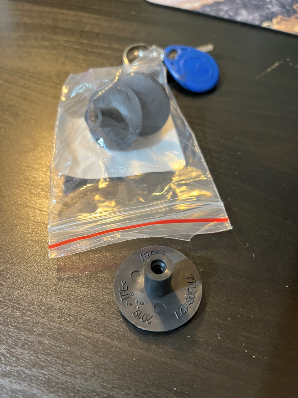

Попутно закрепил подкрылки клипсами-грибками. Наконец нашел вроде-бы нужные, а то другие не держались долго. Клипса 7703081127, полурезиновая. на озоне 280р за 3 шт.

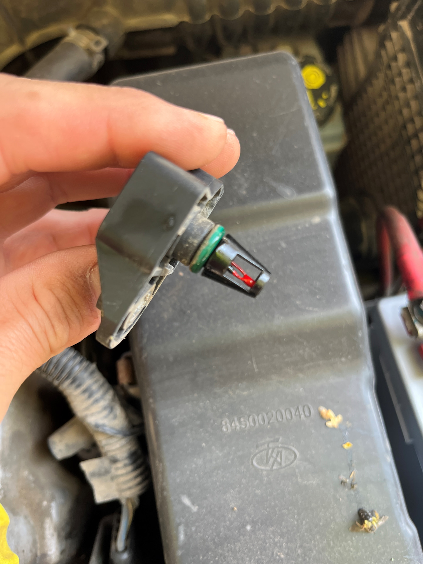

Еще до кучи промыл ДАД средством для ДМРВ.

с lecar у меня впечатления скорее положительные. Работает нормально, без подклиниваний и подтеков.
Не могли бы артикул клипсы на Озоне подсказать, т.к. по этому, что написали 2884645119, вылазит другой товар))
Да, номер соседнего товара списал) Вот артикул на озоне 842458353
При установке не забивал, а вкрутил отверткой. Только пошире и потолще взять нужно, так как они из жесткой резины и легко вырез повредить под отвертку. Нужно попасть на ответный штырь за отверстием щика.
Не знаю, на сколько их хватит, но пока держатся нормально.
Можно найти и по номеру на клипсе (на фото) 7703081127, но там и другие варианты исполнения выходят.
