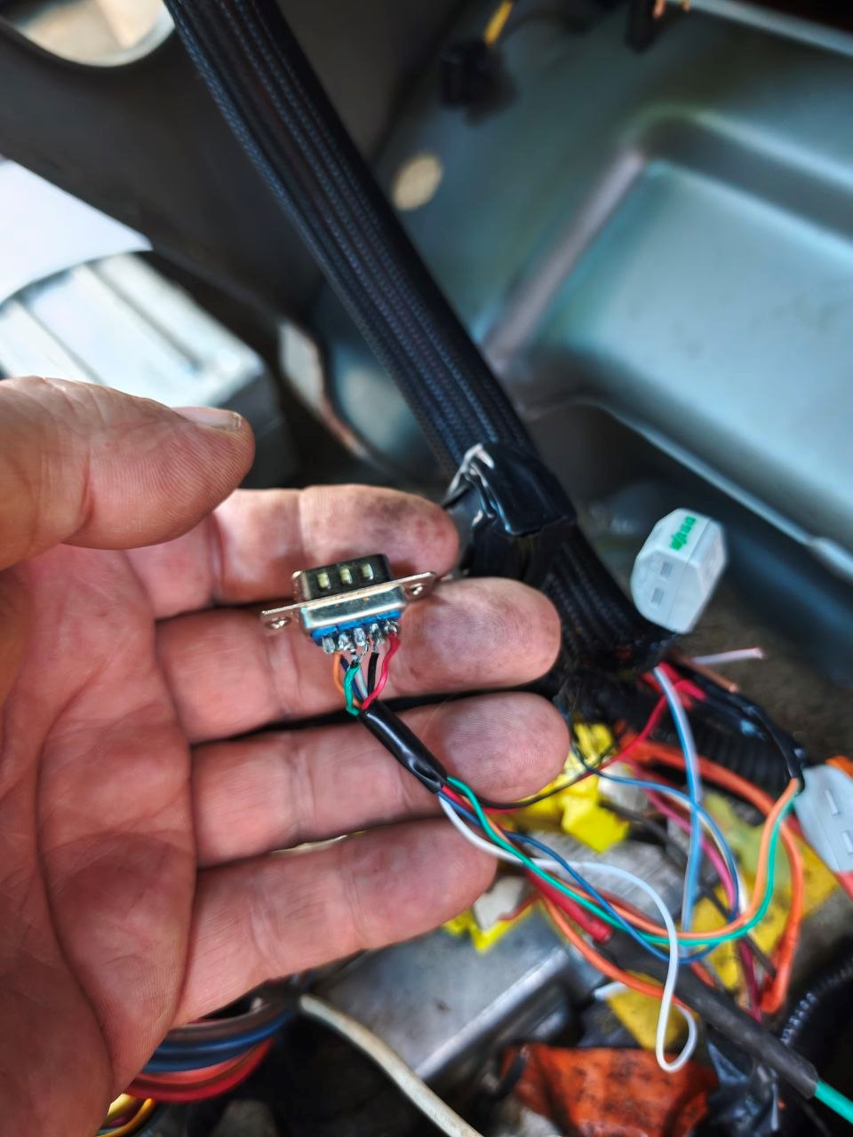

Оригинальное решение RS232 от поставщика эмулятора Кан шины.
Мое колхозное исполнение.
