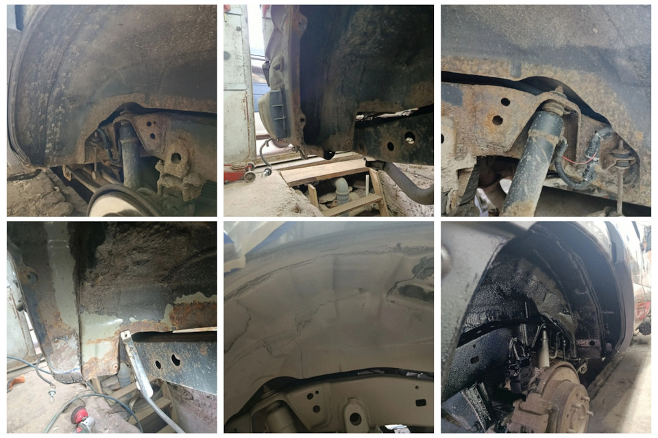

Toyota конечно очень надежный автомобиль и при должном уходе не подведет. Но уход заключается не только в своевременной замене масла…
Так как вид автомобиля снизу вызывал чувство грусти и печали, было принято (не дешевое) решение провести антикоррозийную обработку кузова.
Обработка осуществлялась с частичным разбором. Снимались: карданный вал, глушитель, термоэкараны, защита топливного бака, топливный бак, защита двигателя и раздаточной коробки, пороги (ступеньки), декоративные накладки порогов, бампер задний, листва задних крыльев, передние крылья.
По итогу: 163000р
— материалы на пескоструйную и антикоррозийную обработку — 50000р
— сварочные работы — 33000р
— разборка/сборка — 10000р
— пескоструйная и антикоррозийная обработка — 70000р
Далее весной и осенью заезжать на мойку днища, чтобы грязь и соль не накапливались в труднодоступных местах и ближайшие 5 — 7 лет будет счастье

Сразу после покупки в 2013 были установлены подкрылки, и в этом году всё вскрывал — всё целое!
В одном месте, сзади не правильно поставил локер, набилось песочка, но всё равно целая арка.
