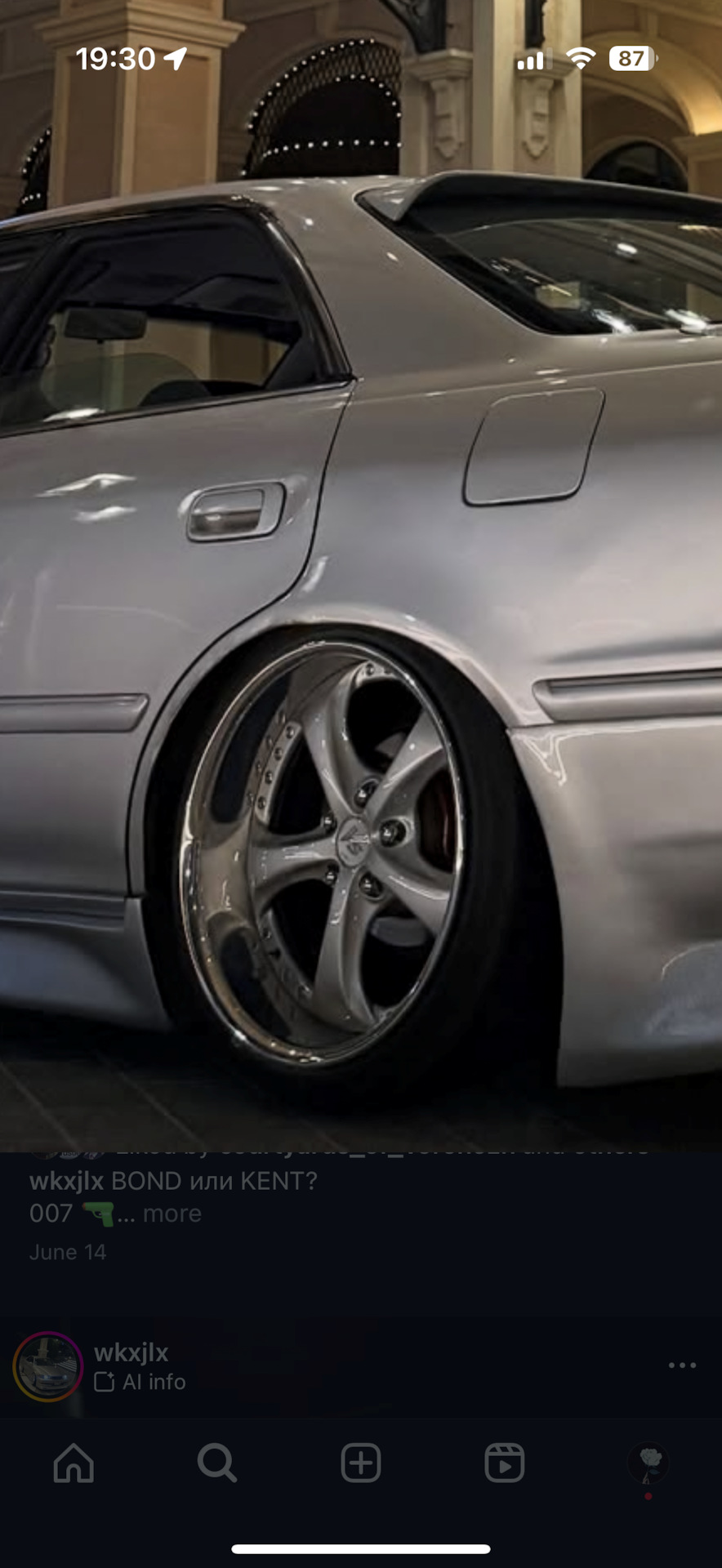

Скинь суда фотку твоего любимого вороженского 100-ка серебристого. С его вспоротыми арками 🤡
Так а причём тут раскатка, щас бы на 105 кузове катать арки и делать посадку, он уничтожен был дальневосточным быдлом еще до изобретения стенса
Я про другой. Дристовый, которому арки раскатали так, что крыло волной пошло до стойки крыши
Не надо потому что их трубой катать, да и вообще не надо катать, лучше срезать
Вот так это обычно и выглядит (а то и хуже)

А сам ты как делал выпиливал ?
Ничего не делал, завалил просто колеса, сами диски у меня не особо широкие. Это смотрится пососно, поэтому пилить я буду однозначно, вслед за пневмой. Просто устал от машины и пока не хочу этим заниматься, решил отдохнуть от неё, взял сотку вон пока что
Понял, лучше выпилить и обработать ?
Да, как тебе и написали: пилить долго остужая, склеивать панели (т.к. спилишь точки сварные), заливать всевозможным говном во все щели для консервации, и главное на машине ездить только летом в сухую погоду, тогда можно не бояться. У меня за год-то пробега 2т км, и то потому что ездил на дальняк по трассе — поэтому для меня пилить арки абсолютно приемлемо (сложнее морально себе это позволить)
Согласен морально тяжело это
Не надо тебе этого
Хорошо как быть тогда ?
Ну, для начала уточню что арку не надо катать т.к. весьма вероятно что крыло волной пойдёт и машина затоталится уже как минимум этим. А второе — арка сгниёт, думаю понятно почему.
Как быть:
1. вариант послать фитушных клоунов и взять колёса, которые помещаются внутрь арки с небольшим зазором (или убрать проставки, если стоят). То бишь больший ET или меньшая ширина диска.
2. оооочень медленно (несколько часов на арку) с постоянным охлаждением спилить верхушку арки, загрунтовать эпокси грунтом, проклеить срез кузовным герметиком. А изнутри багажника всю арку залить ML-ем по самое небалуй. Но это тоже хреновый план, тоже сгниёт потом, но не так быстро + кузов волной не пойдёт.
