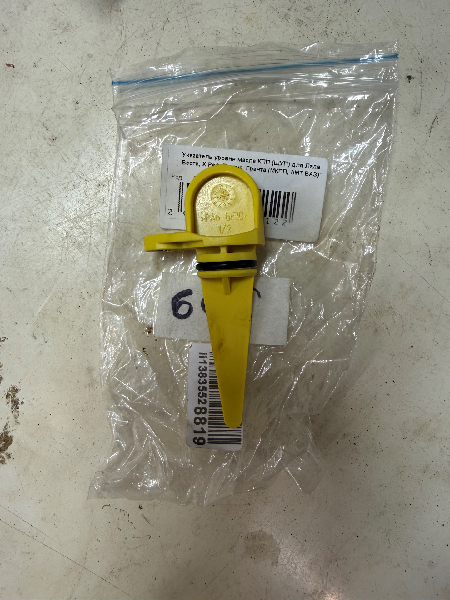

Очередная покупка в машину с озона, не сказал бы что он прям сильно необходим но лучше его наличие чем отсутствие при цене в 150 рублей)

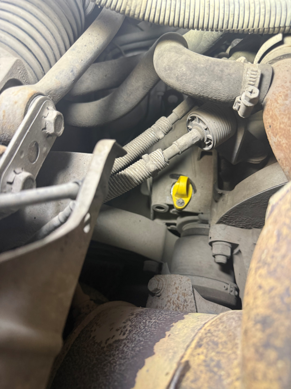

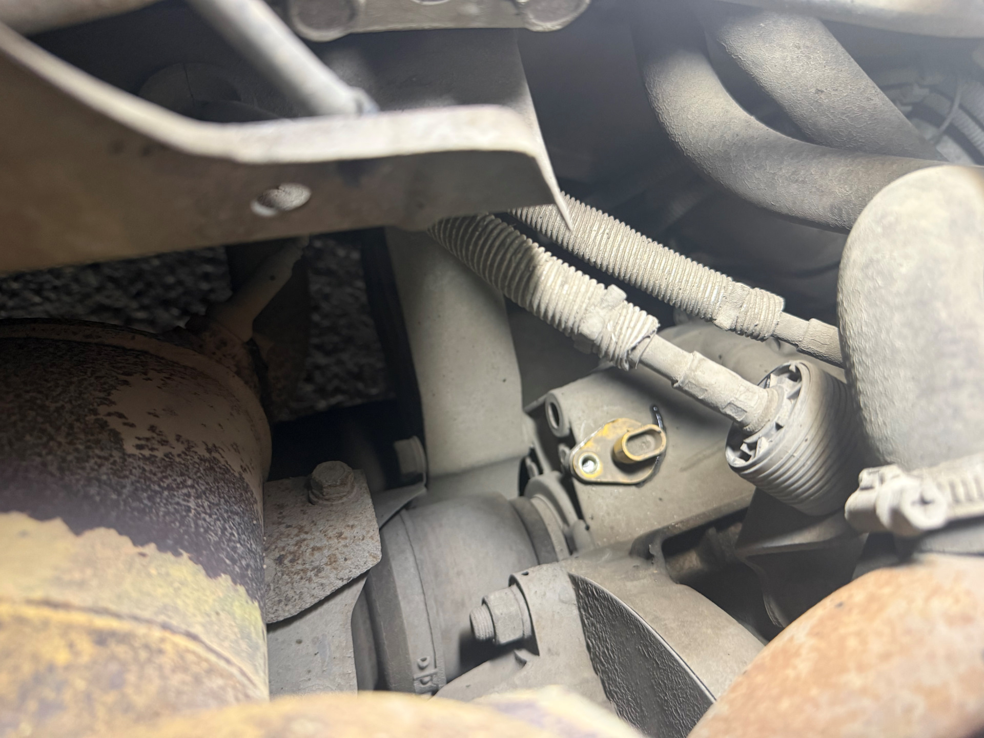

Находится справа от выпускного коллектора, держится на 1 болте torx e8.

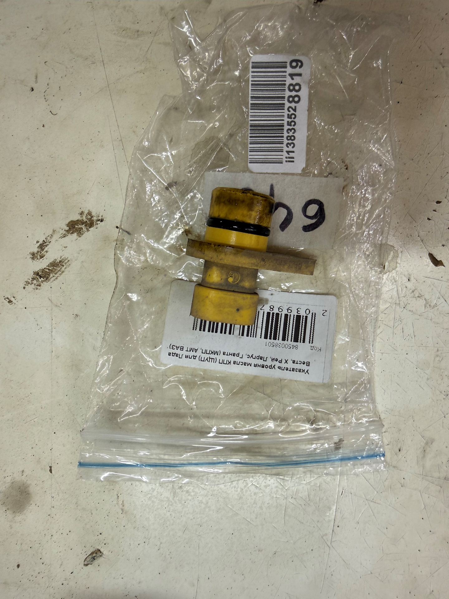

Единственный момент, этот щуп не подойдет для АМТ и кпп с датчиком скорости. В моем случае стоит вот такая заглушка

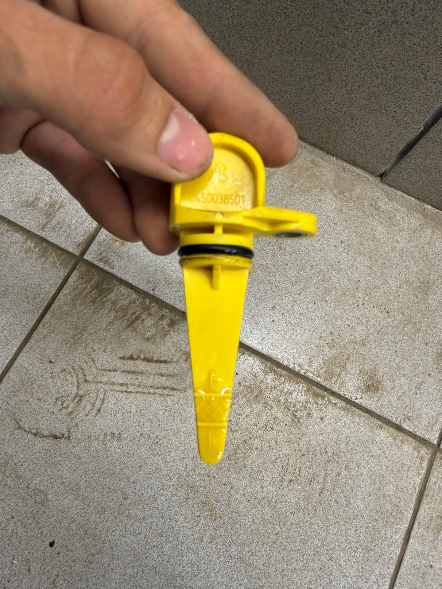

Запчасти на фото: 0038501
Проверил уровень, немного выше максимума, для вазовских кпп то что доктор прописал. Больший уровень масла снижает шумность коробки и продлевает жизнь 5 передаче.
Щуп сидит плотно, зашел идеально в посадочное место.
Ссылка на озон: ozon.ru/t/AxVlKvE
Почему? У меня точно такаяже заглушка стоит, и тоже купил правда не на Озон-е:
LADA 8450038501 Щуп масляный кпп lada vesta 1шт. 88.00 руб.
Зря чтоли?
Если такая же заглушка то должен подойти, на амт в том месте датчик скорости идет на Вестах видимо на гранте по другому
Не, у меня там нет датчика, такая же заглушка.
Мне повезло. Стоит нормальный, длинный щуп.

Вот добраться до него и вытащить без ямы — тот еще квест…
Почему же? Я снял заглушку поставил щуп без ямы
Я на 8 клопе всю руку ободрал, пока его воткнул на место.
