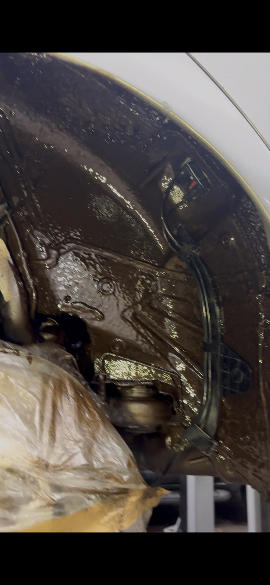

Решил спасти днище пока не поздно. У меня в регионе сыпятся реагенты на дороги. Поэтому решил защитить днище
Особо не фоткал, и потратил на работу 3 дня, да очень грязное это дело чтоб пачкать телефон 😅

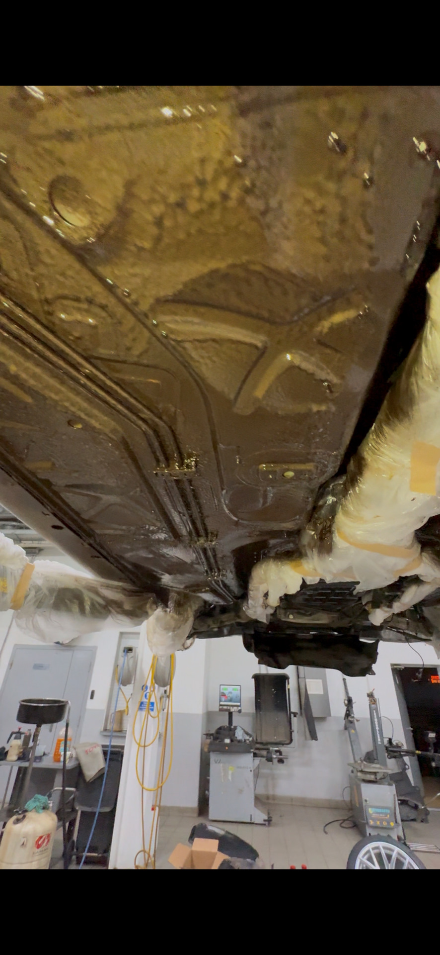

Этапы:
-омыл днище на подъёмнике
-высушил и обезжирил
-задул скрытые полости ML составом
-задул все днище в качестве праймера ML составом
-после 2х часов задул скрытые полости воском
-далее задул все днище составом металлик
-отмыл весь пластик, заглушки и т.д. И собрал
Далее спустя сутки, помыл авто, и сделал обработку сущим туманом чтоб убрать остатки запаха обработки
Посмотрим сколько прослужит антикор, брал фирмы masterwax

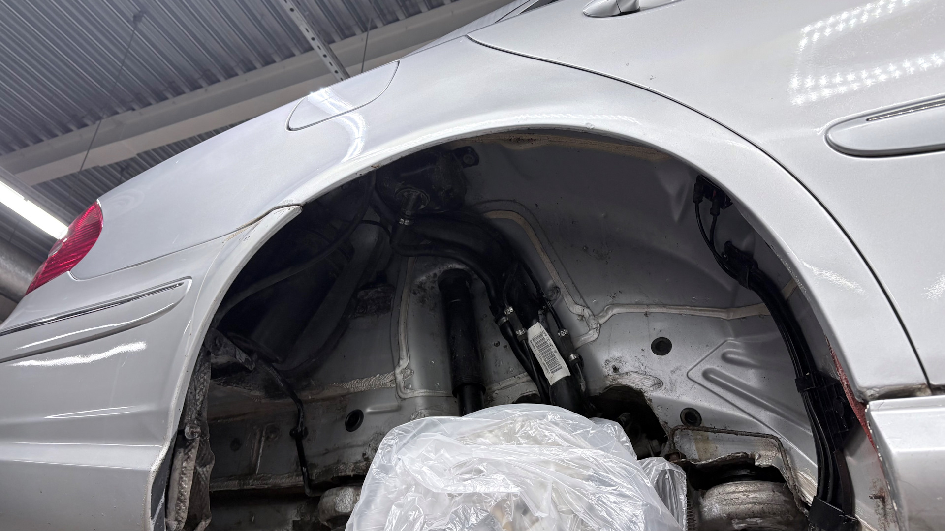

Есть фото передних арок?
Бак снимался, потом поставил, и остатками 2й слой металлика давал, как в инструкции, якобы для шумки. Но бак уже стоял, поздно очухался

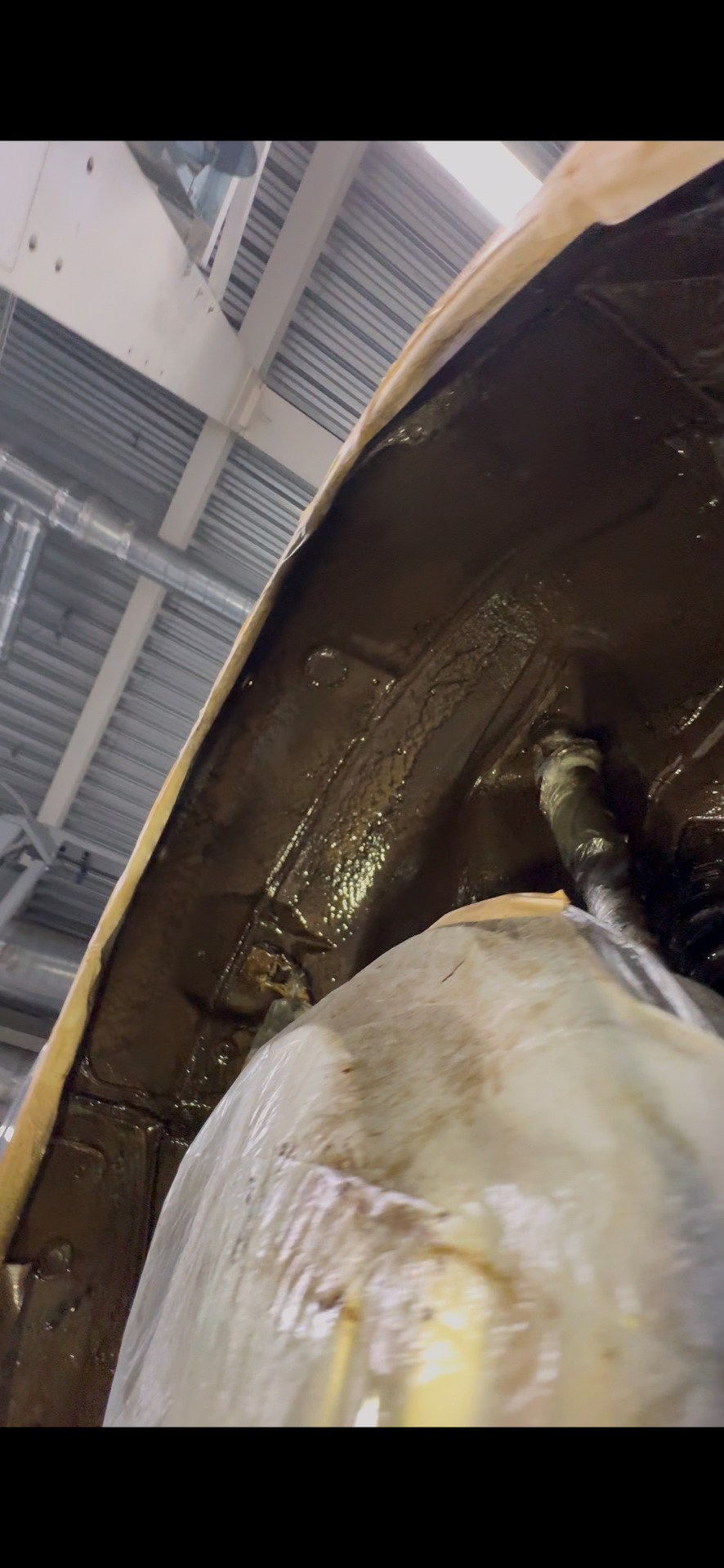

А пороги пластиковые не снимал, потому что там все хорошо, не стал внешку дуть, думаю потечет, но может потом задую
обязательно сделайте, я выдел как там бывает
Ну внутри я все задул, чисто из эстетический взглядов не стал дуть внешку
Kostigans

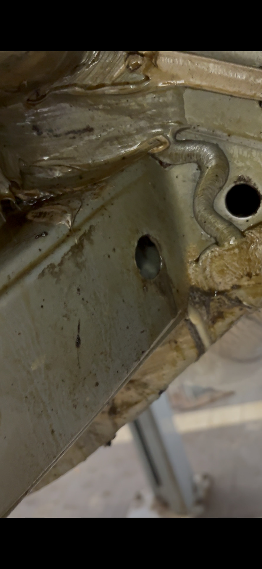

Только такой кадр из видео, там так же как и сзади, был только налёт над лонжероном, под рычагом верхним. Там я зачистил, задул преобразователем, карабельный грунт и антикор по аналогии с днищем
