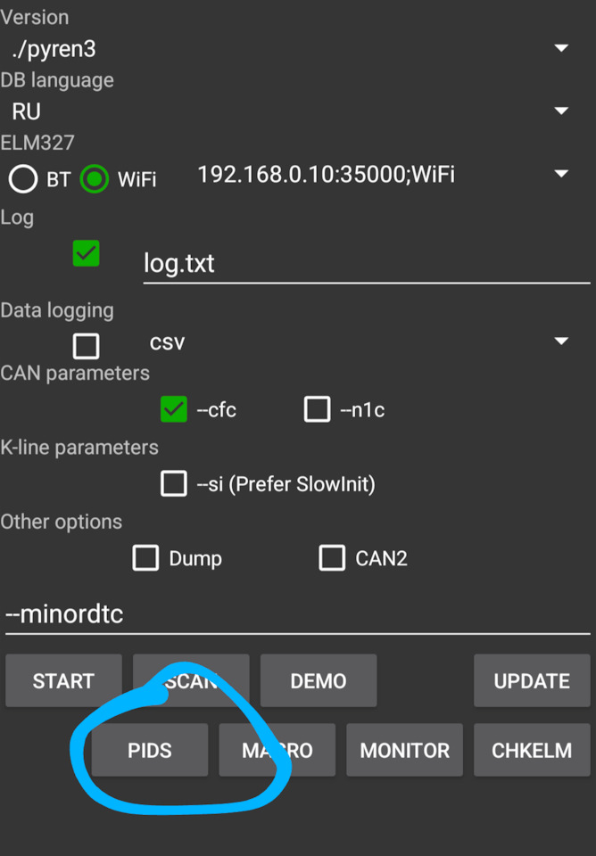

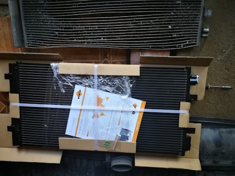

Здарова. В последнюю неделю начал замечать, что из кондея (у меня климат) вроде бы дует холодным, но ехать всё равно душно даже в +26. Однажды ехал по автобану, обычно ставлю в режим SOFT и при этом редко бывает жарко даже в +39. Однако в этот раз что-то не так и только короткая стоянка с выключенным двигателем помогла ему дуть потом холоднее.

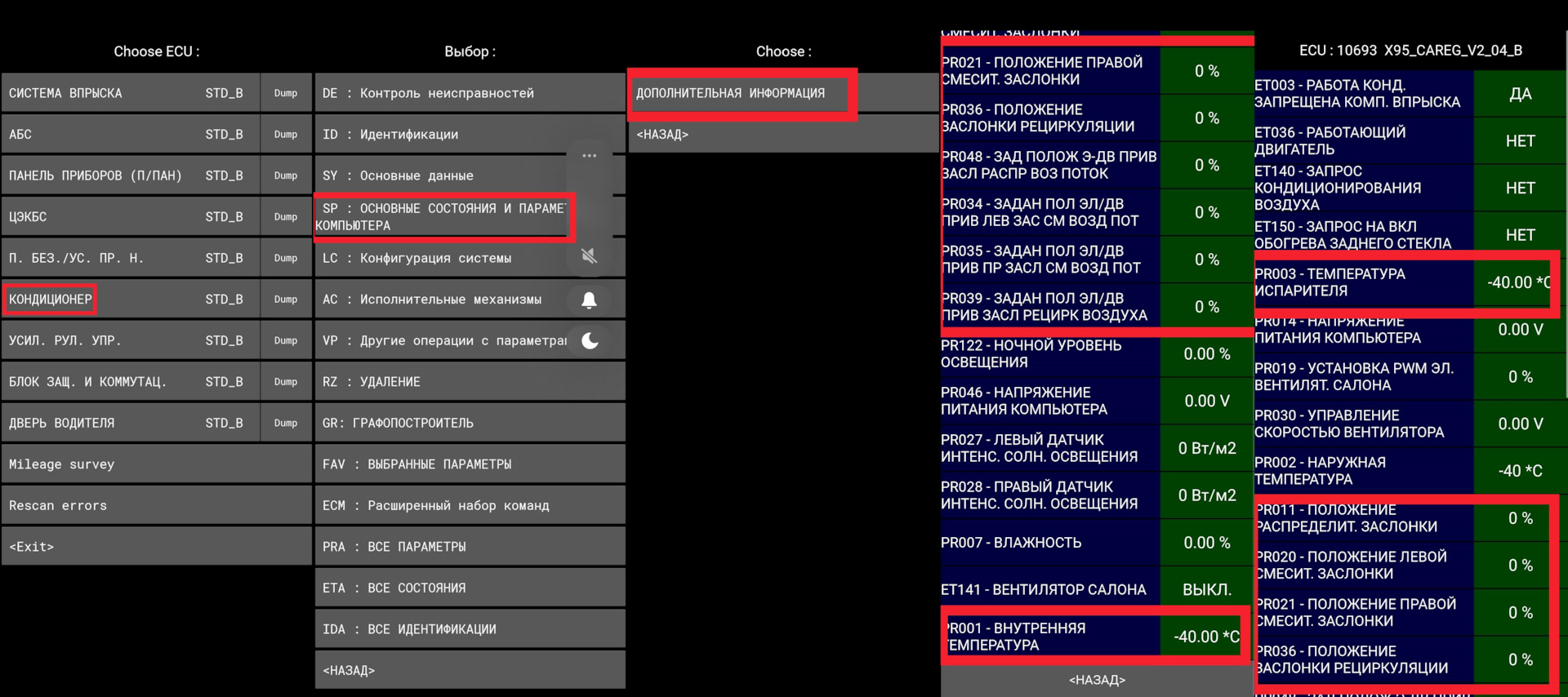

Так как не хочется лишний раз ехать на "заправку кондиционера", я бы хотел, чтобы кто-то подсказал, где найти и как посмотреть в PyClip3 (Android) такие параметры:
— Температура в салоне;
— Температура испарителя;
— Положения заслонок смешивания горячего и холодного воздуха (если есть, или что-то в этом роде).
Очень прошу подсказать пошагово, где эти параметры в меню можно увидеть, ибо для меня программа интуитивно не очень понятна.
Заранее благодарен.

Все эти параметры проще выводить в Torque с пидами под свой мотор конечно.
Но не забывай ещё про показания датчика давления хладагента. По нему проще определить нужна заправка или нет.
А в Torque из доступных параметров таких нет :( Не знаю, может профиль не тот выбран.
А так в Car Scanner есть давление хладагента, в процессе езды ничего критического не выявлено. Вот и хотел глянуть остальные датчики
А сколько давление? Когда хорошо заправлен должен на выключенном 6-8 бар, а на включенном до 15-20 бар.
На пустой системе будет 2-3 и при включении кое-как доползать до 6-10 бар.
Не помню, сколько в покое, а вот поездку сделал 5 минут и было до 15-17 Бар в пике. Испаритель держится 1-2 градуса стабильно. Вряд-ли это похоже на недобор хладагента. На улице было +23, но солнечно.
А вот что удивило, датчик температуры в салоне 31-32 градуса постоянно. Микро моторчик около зеркала кажется не работает. Буду разбирать его, смотреть, менять, если найду
Panteleev
В Torque надо PIDS добавлять. Это набор датчиков под конкретное авто. Pyren может такой набор сделать, прям на телефоне.

Посмотреть то можно. Но скорее всего мало фреона, испаритель обмерзает и перестает дуть, а после короткой стоянке испаритель оттаивает и воздух снова начинает дуть.
Проверить легко: когда кажется что плохо холодит, перевести поток воздуха в лицо и включить вентилятор сильнее половины. Скорее всего будет дуть слабо или вообще не дуть. Выключить кондиционер и постепенно обдув увеличится.

Покопав интернет понял, что если любишь режим Auto, то моторчик этот играет не последнюю роль и задувает ту коробку с датчиком температуры. Система видит, что уже очень долго максимально, температура не меняется и снижает скорость. Может быть так и в Мегане, а может и нет.
про температуру в 1-2 градуса: этот датчик находится близко к испарителю, но не вплотную к нему. поэтому когда испаритель обмерзает, воздух не проходит. По этому датчик показывает что холодно, но отрицательную температуру он не покажет и получается что типо для него это нормально.
А вот про микромоторчик интересно. У меня такая же ситуация, в плане когда в салоне жарко, то температуру в нутри салона показывают большую(ну типо за 30 градусов) и со временем она не сильно падает, да же когда становится прохладно.
